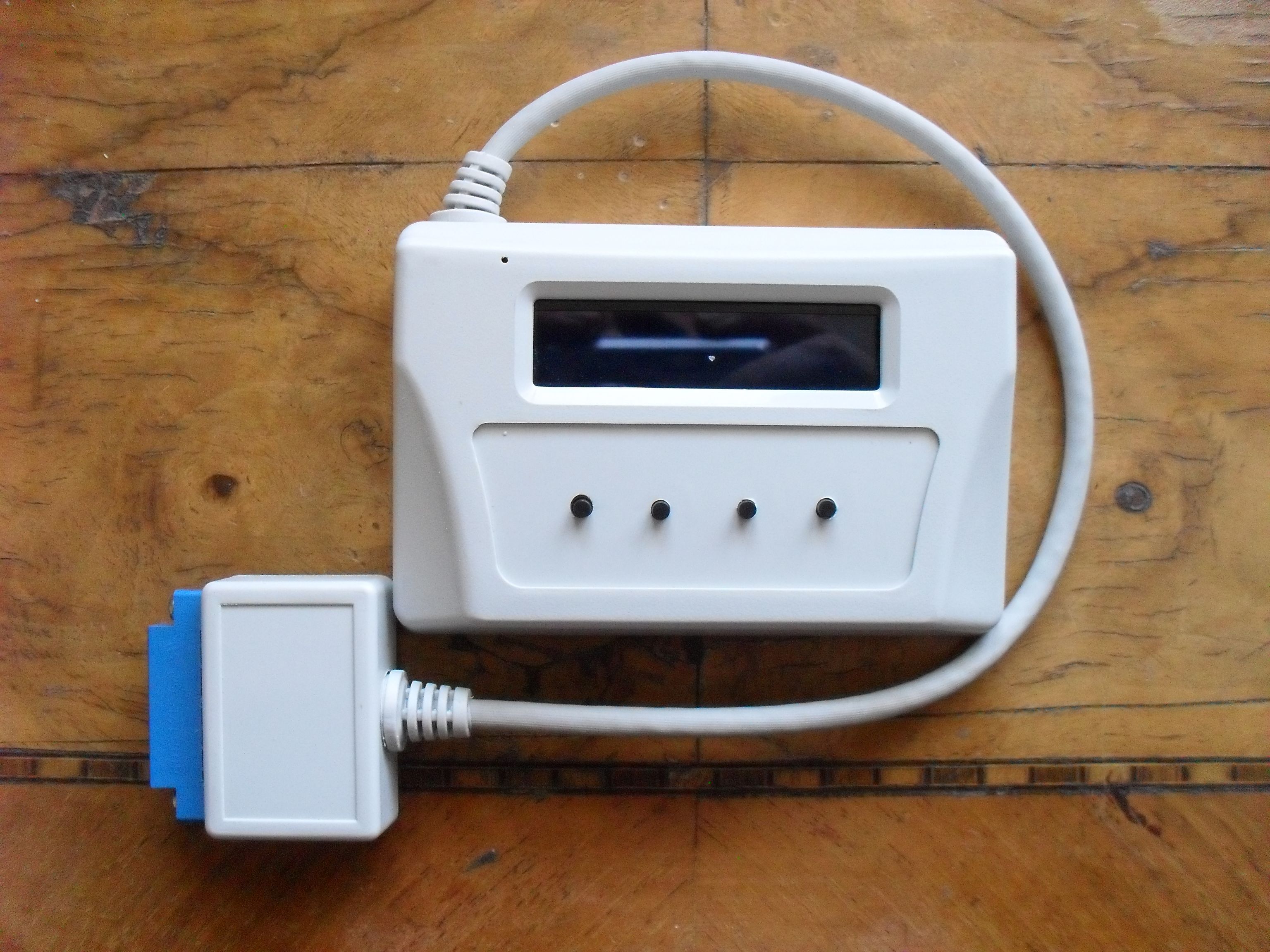

Piyasada farklı dizaynda yapılmış Tapuino'lar var. Üzerlerinde Arduino Nano ya da Arduino Pro Mini kullanılmış olabilir. Arduino Nano varsa USB portu olduğu için ona firmware atmak daha kolay. Arduino Pro Mini varsa USB portu olmadığı için ona firmware atarken bir USB2TTL çevirici kullanmak gerekiyor.
Bende Simon'un TapuinoMini pcb'sini içeren Arduino Pro Mini'li bir Tapuino var. Kutulu hale getirince aşağıdaki şekilde olmuştu. Ben ona göre bir anlatım yapayım:

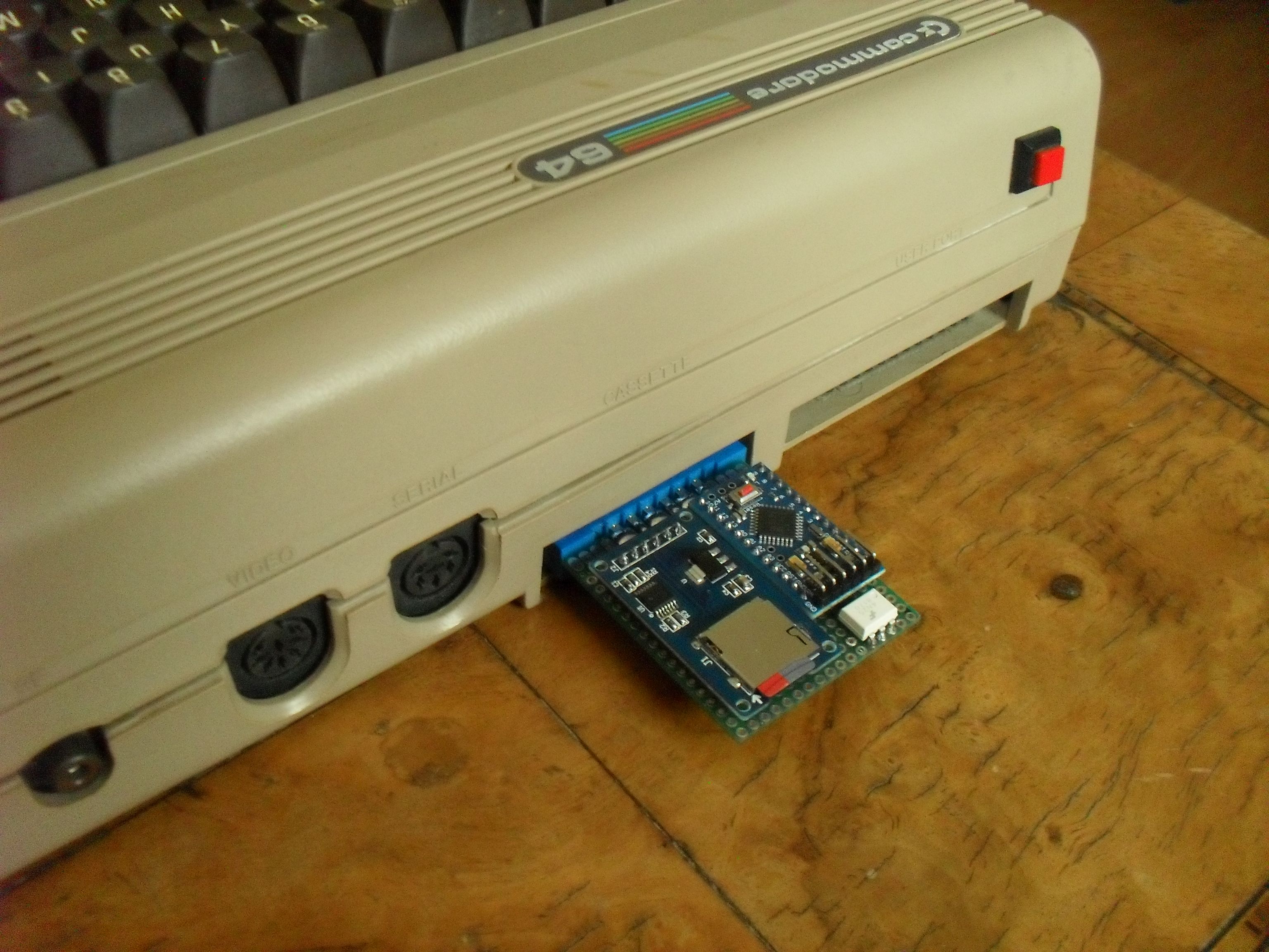

Tapecart SD'yi yapmak - DIY

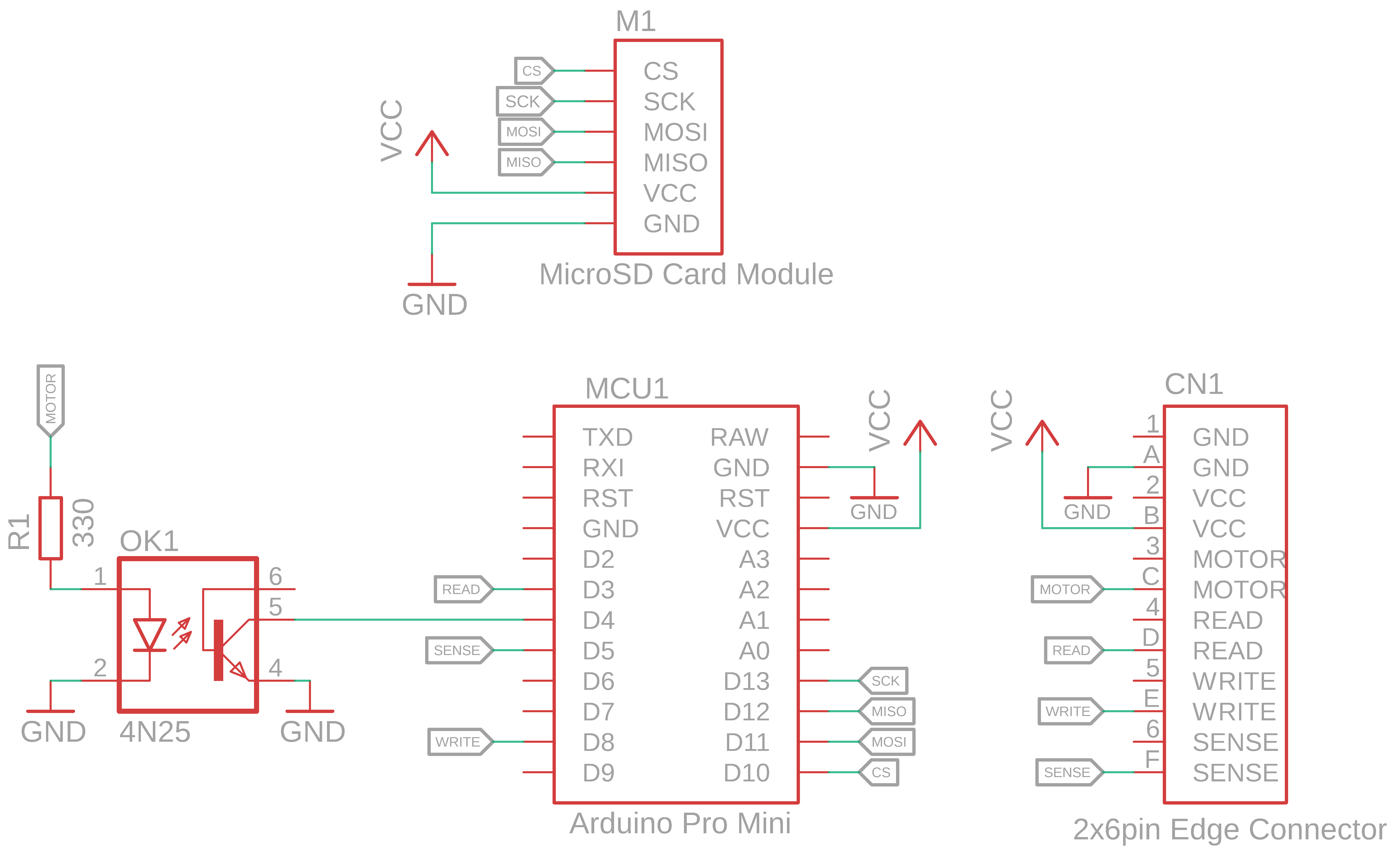

Tapecart SD, Tapuino donanımı kullanıyor. Tapecart SD'nin şu anki firmware'i TAP dosyalarını desteklemediği için Tapuino donanımındaki LCD modül ve butonları kullanmaya gerek yok. Onları çıkartınca geriye Arduino Nano (ya da Arduino Pro Mini), MicroSD kart modülü, optokuplör, direnç ve konnektör kalıyor.
Yukarıda belirttiğim mantığa göre Tapuino devresini indirgeyip Arduino Pro Mini kullanarak hazırladığım Tapecart SD devre şeması şu şekilde:
Uyarı: Bu devre amatör kullanıma yönelik bir devre, profesyonel kullanıma uygun değil. Şu şekilde açıklayayım: C64'ten gelen MOTOR sinyali Tapecart SD ile hanshake'de kullanıldığı için kararlı olması önemli. Tapecart geliştiricileri dökümanlarda MOTOR sinyalinin bazı C64 revizyonlarında geç yükseldiğinden bahsetmişler ve kendi hazırladıkları Tapecart devresinde buna göre önlem almışlar. Tapecart SD için kullandığımız Tapuino devresinde ise bu konuda bir önlem yok. MOTOR sinyali bir direnç ve 4N25 optokuplör üzerinden Arduino'ya gidiyor, bu yeterli değil. Yaptığım denemelerde siyah gövdeli optokuplörlerde (Liteon üretimi) aynı marka olsa bile bazılarında sorun çıktığını gördüm. Beyaz gövdeli olanlar (Fairchild) MOTOR sinyalini Arduino'ya daha kararlı gönderiyor gibi, onlardan kullanmak iyi olur.
Parça listesi:
1 adet Arduino Pro Mini (ATmega328P, 5V, 16Mhz) (link: 1, 2)
1 adet MicroSD kart modülü (link: 1, 2)
1 adet 4N25 Optokuplör
1 adet 330 Ohm direnç
1 adet 2x6pin 3.96mm pitch kenar konnektörü (photo, link: 1, 2)
1 adet 5x7cm çift taraflı prototip pcb (link: 1, 2)
Pcb üzerindeki bağlantıları yapmak için ince kablo

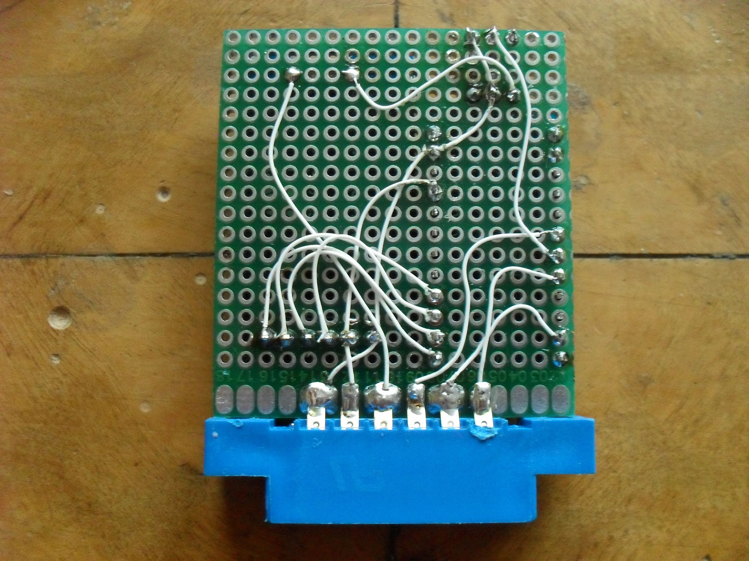

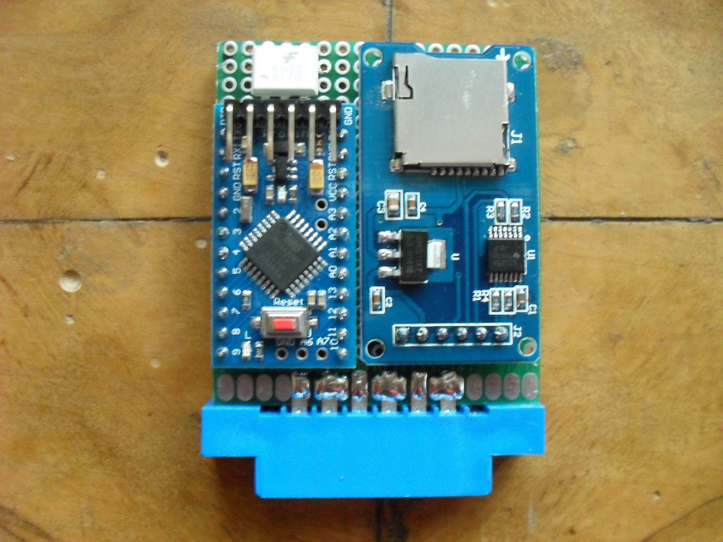

Tapecart SD'nin yapılmış hali:
Notlar:
- MicroSD kart modülünün üzerinde normalde 90 derece açılı pin header vardır. Modülü o haliyle pcb'ye monte ederken arada yine 90 derece açılı dişi-erkek header kullanmak ve modülü pcb'nin alt tarafına koymak gerekiyor. O zaman da güzel bir görüntü olmuyor. Ben modülün üzerindeki 90 derece açılı pin header'ları sökerek normal pin header lehimledim.
- MicroSD kart modülü pcb'ye pin header ile lehimli olduğundan pcb ile arasında biraz boşluk var. Modüle kart takılıp çıkartırken modül ucunun aşağıya doğru eğilmemesi için 330 Ohm direnci modüle alttan destek olacak şekilde yerleştirdim.
- Devreyi monte ettikten sonra Arduino Pro Mini'ye Tapecart SD firmware'inin programlanması gerekli. Bunun için ikinci mesajdaki "Arduino Pro Mini'ye firmware atma" açıklamasına bakabilirsiniz.
- Tapecart SD'yi denemek için birinci mesajdaki "Tapecart SD'nin kullanımı" açıklamasına bakabilirsiniz.

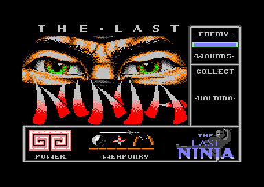

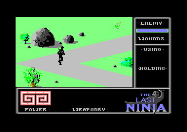

Tapecart SD ile PRG ve TCRT formatındaki oyunlar yüklenebiliyor. PRG'ler için benim en çok kullandığım siteler CSDb ve Planetemu. TCRT'leri de CSDb'de 'tapecart' araması yaparak bulabilirsiniz.
Tapecart SD için ara yüklemeli oyun olarak The Last Ninja var şimdilik. İleride başka oyunlar gelebilir. Oyuna ait zip dosyasını indirerek genişletin ve SD/MicroSD karta kopyalayın. Tapecart SD Browser ile ilk PRG dosyasını yükleyerek oyunu çalıştırın.
The Last Ninja
download
YouTube video
« Son Düzenleme: Aralık 21, 2019, 02:05:23 ÖÖ Gönderen: Metallic » Logged
