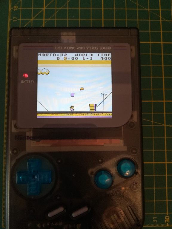

Selamlar,
Nintendo dünyasına giriş maksadı ile ekranı arızalı bir DMG-01 aldım @crowded'dan. Ekranında yatay ölü satırlar vardı. Sökerek lehim makinesi ile ısıtmayı denedim ama internetten okuduklarım neticesinde yatay satırların tamirinin zor olduğunu öğrendim. Zaten ekran için mod düşündüğümden aliexpres'ten yeni bir kasa ve ips ekran siparişi verdim.
https://www.aliexpress.com/item/1005001387893533.html?spm=a2g0s.9042311.0.0.53ee4c4d41Kxp4
Sonuç çok güzel oldu, bir tane de EzFlash Jr kartuş alarak bu modu tamamlamak istiyorum.
https://www.aliexpress.com/item/4000816547521.html?spm=a2g0o.cart.0.0.3a5b3c002VCvXx&mp=1

Teşekkür ederim. Orijinal kasaya oluyor ama bir kaç yerini kesmek gerekiyor. Ben şeffaf kasa çok hoşuma gittiğinden kitle beraber aldım. Böyle alınca ekrana uyumlu şekilde kesilmiş geliyor.

Bu ekranın montajı gerçekten çok kolay. Ekran ve ekranın bağlı olduğu kart komple değişiyor. Sadece zor denebilecek kısmı hoparlörün lehimlenmesi ve iki tane flex kablonun takılması. YouTube da da çeşitli videolar var. Dmg rips v3 diye aratınca çıkıyor. Ekran çok güzel. yandaki brightness düğmesinden renk ve çeşitli ayarların yapılabileceği on screen menüye ulaşılabiliyor. Bu düğme hem dönüyor(encoder) hem de basılabiliyor(Switch) uzun basılı tutunca da üst menüye dönüyor.
Kendi içerisinde de 8 adet preset renk seçeneği var. Her preset teki renkler de tek tek ayarlanabiliyor. Böylece 4 renkli oyunlar bir nebze renkli gibi oluyor.

Aslında renkli hale gelmiyor. Orijinal dmg de 4 yeşil tonu var. Ama bu ekranın menüsünden ı yeşil tonların yerine kendi seçtiğimiz renkleri koyabiliyoruz. Böylece bir nevi renkli gibi oluyor. Cga gibi yani. Onun da turunculu veya morlu iki seçeneği vardı mesela. Ayrıca bu 4 rengi 8 preset ile kullanabiliyoruz. Farklı oyunlar için en göze hoş gelen renkleri kullanabiliyoruz.
Ama tamamen renkli olsun diyorsan gameboy color + ips ekran.
