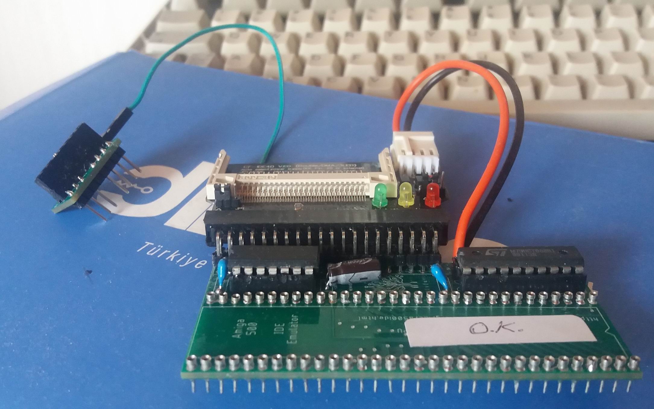

Son durum. Testi geçenleri teslim ediyoruz.
* P.jpg (293.74 KB, 2169x1356 - Görüntüleme: 976 kez.)

Ürün geldi, montajında oldukça zorlandım, hem cpu adaptöre çok zor girdi hem de pinler anakart soketine zor oturdu, birkaç kez mor ekran veya beyaz ekranda kaldıktan sonra sonunda tam oturtabildim ve çalıştı. Boot adf'si ile cf karttan workbench'e ulaştım. Boot klasöründe yüklü oyunları açmayı denedim ancak açılmadılar, önce bir hata verdi, sonra da dondu kaldı öyle. Ama sonuç itibariyle amacına ulaştırmış oldum.
haydar_abi
Mesaj Sayısı: 1.732
İlla ki Amiga
« Yanıtla #54 : Mart 24, 2021, 08:03:15 ÖÖ »
Verdiğiniz bilgiler için teşekkür ederiz. Daha kolay şoketimiz var fakat, klavyeyi yukarı kaldırdı. (İlk dizaynımızda görülen.) İlginç bir şekilde işlemci otursa bile bazı pinlere kontak yapmadığını farkettim. Bir arkadaşımızdan aldığım 8mb kartta da aynı sorunu yaşayınca. Kablo bağlayıcı ile alltan bağladım.

Merhabalar. Bende bu konuyu takip ediyordum. Gözü karartıp bende pcb leri yaptırıp işe girdim. Şöyle bir sıkıntı oldu. Elimde 512 mb CF kart var içine Winuae üzerinde WB 2.1 kurdum bootable olarak. 2.05 romum var. Bu rom direk ide üzerinden boot destekliyor. CF kartı taktığım zaman makina boot döngüsüne giriyor. CF kartı Master / Slave ayarlıyınca sapıtıyor. Slave / Master Yapınca boot döngüsüne giriyor. Klavyede kırmızı ışık ufak ufak yanıp sönüyor. Genelde hata oluştuğunda bu tepkiyi verir kırmızı led. İşin içinden çıkamadım. Birde yeni aldığım gotek ile birlikte takıp deneyeyim dedim. Gotek birden sustu hiç bir şekilde tepki vermedi. ne sayısal gösterge yanıyor nede başka bir iş yapıyor. Sanırım onda bir kısa devre vs yaptırdım. Anlayacağınız böyle sıkıntıda kaldım. Haydar bey eğer size ulaşabileceğim bir tel no yazarsanız sizin bilgilerinizden faydalanmak isterim.

Uzun bekleyişten sonra yeni pinlerimiz geldi. Daha kolay montaj olanağı sağlıyor. ve işlemci yuvasından kendiliğinden çıkmıyor.
Fakat, Aksilikler devam ediyor. yeni bordlarda bir delik delinmeden gelmiş. Matkapla delip hazırlayınca çalışmayan bir cihaz çıkıyor. Kapanma nedeniyle de bir çaresine bakamadık.
Bu projedeki aparatın driveri kesinlikle romdan çalışmıyor. Driverin diğer versiyonları ile de çalışmıyor. Bu yüzden oto boot olması mümkün görünmüyor.
Çalışan cihaz çıktıkça sırayla gönderim yapılacaktır.
