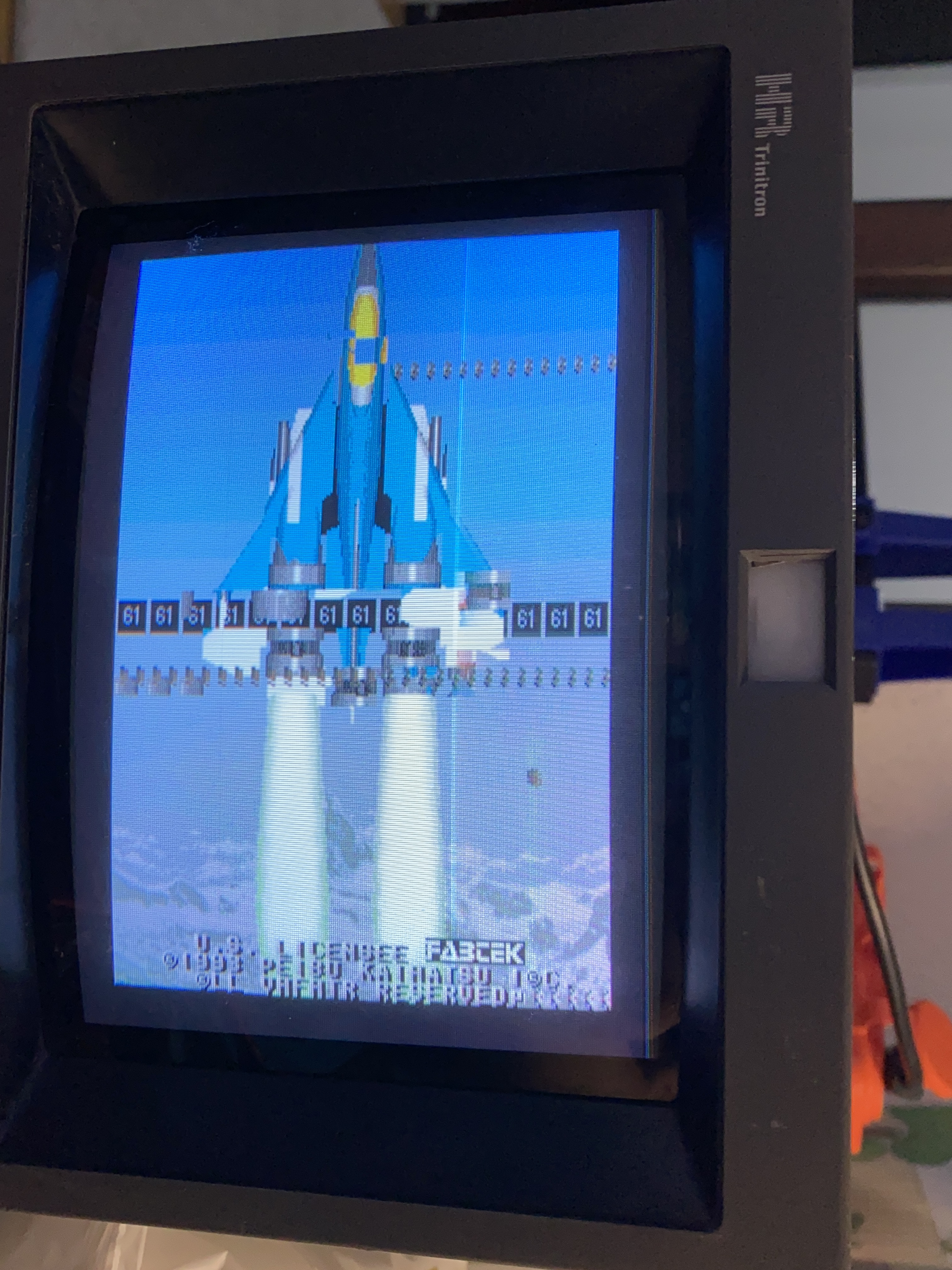

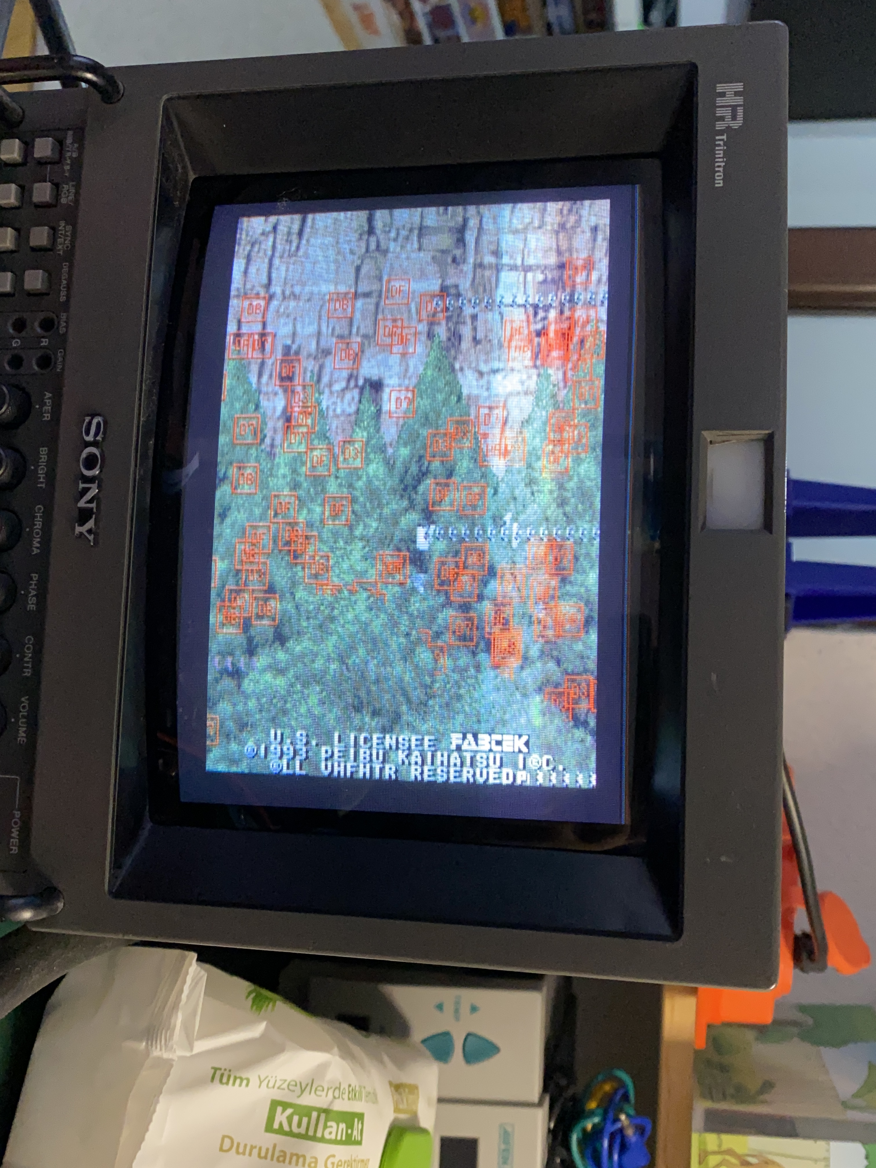

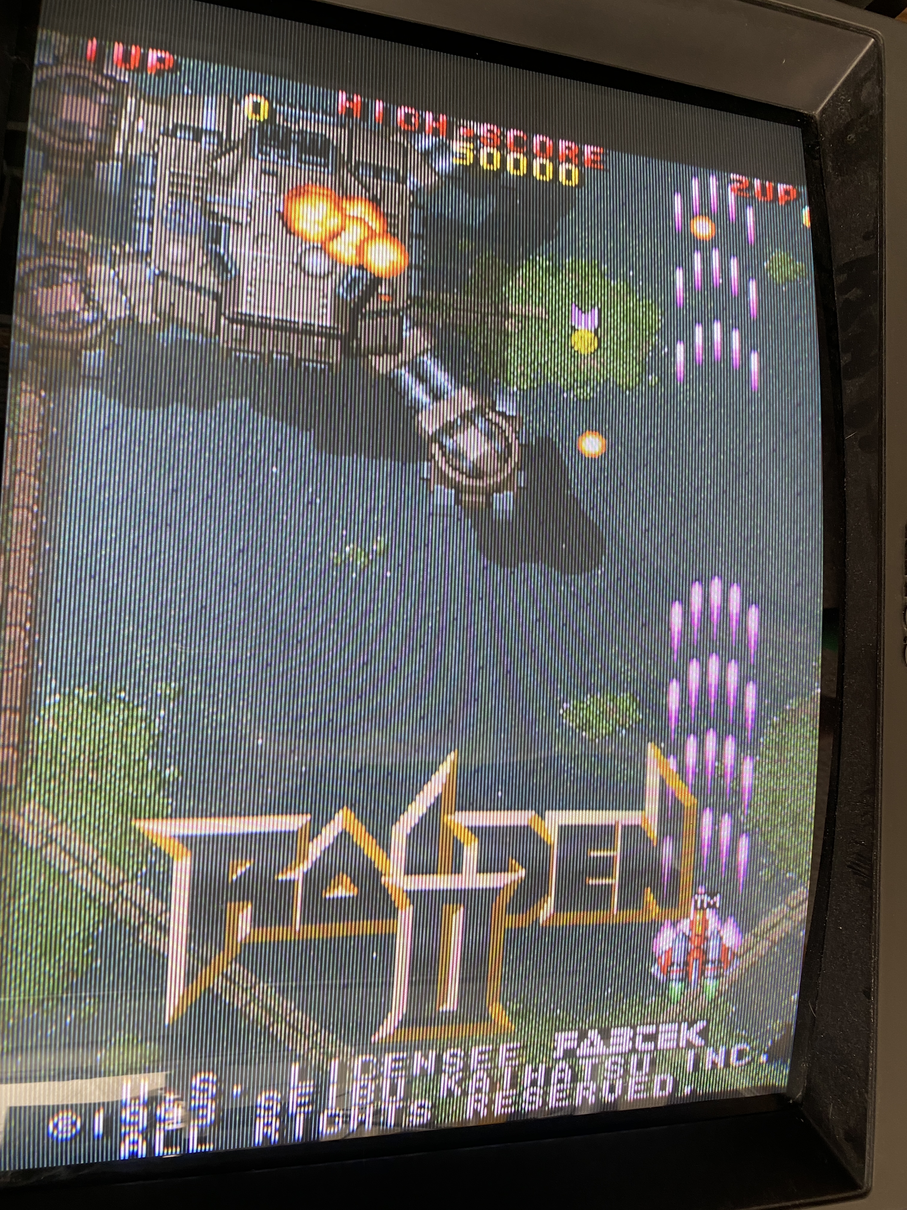

Bugün, yine yabancı forumlardan temin ettiğim "Grafikleri Sorunlu" olarak satılan bir Raiden 2 kartımız var.
kartımız şöyle;
Bu kart -5v hattını da kullanıyor. PSU'nuzun -5V da verdiğinden emin olmanızda fayda var.

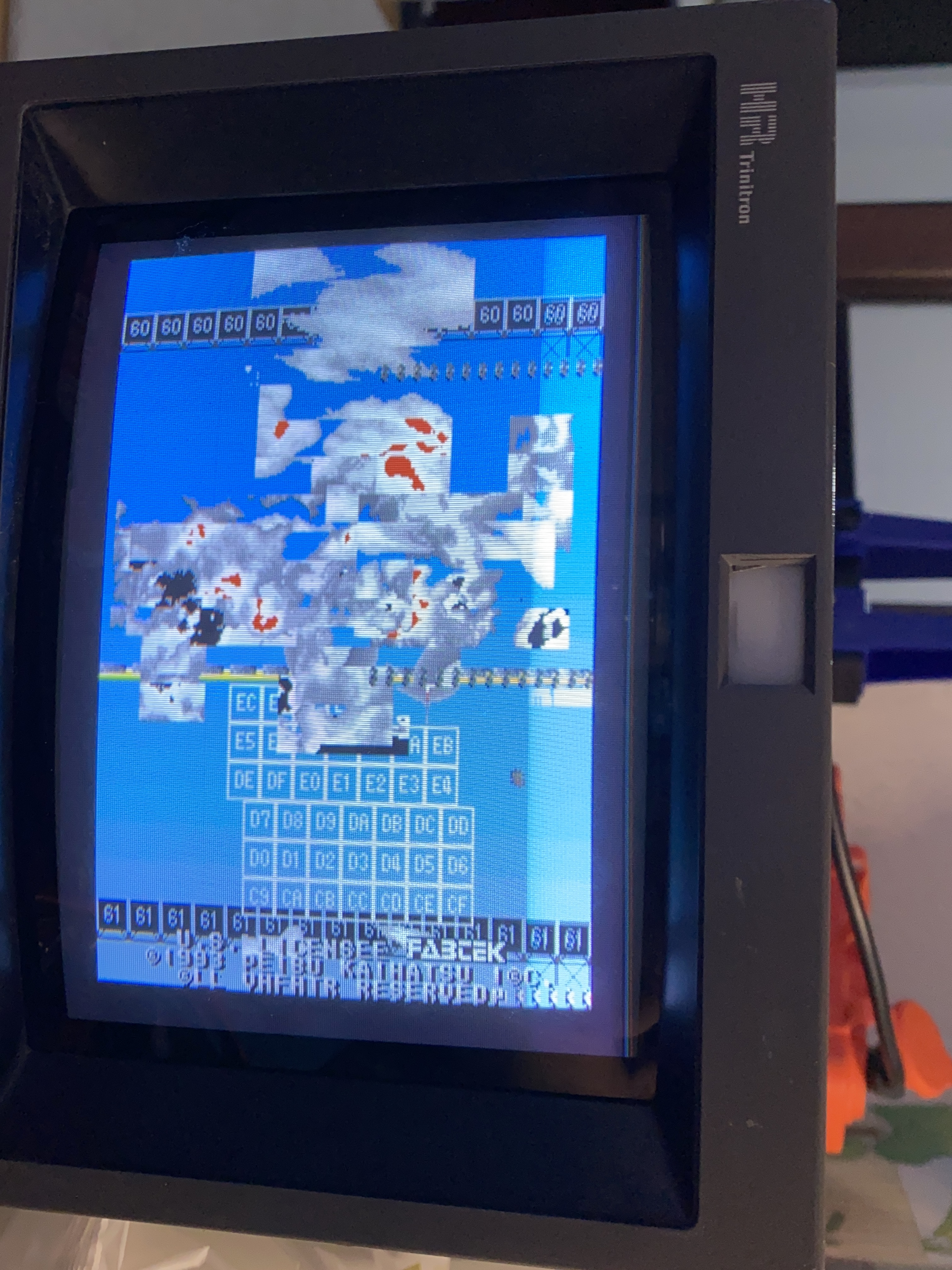

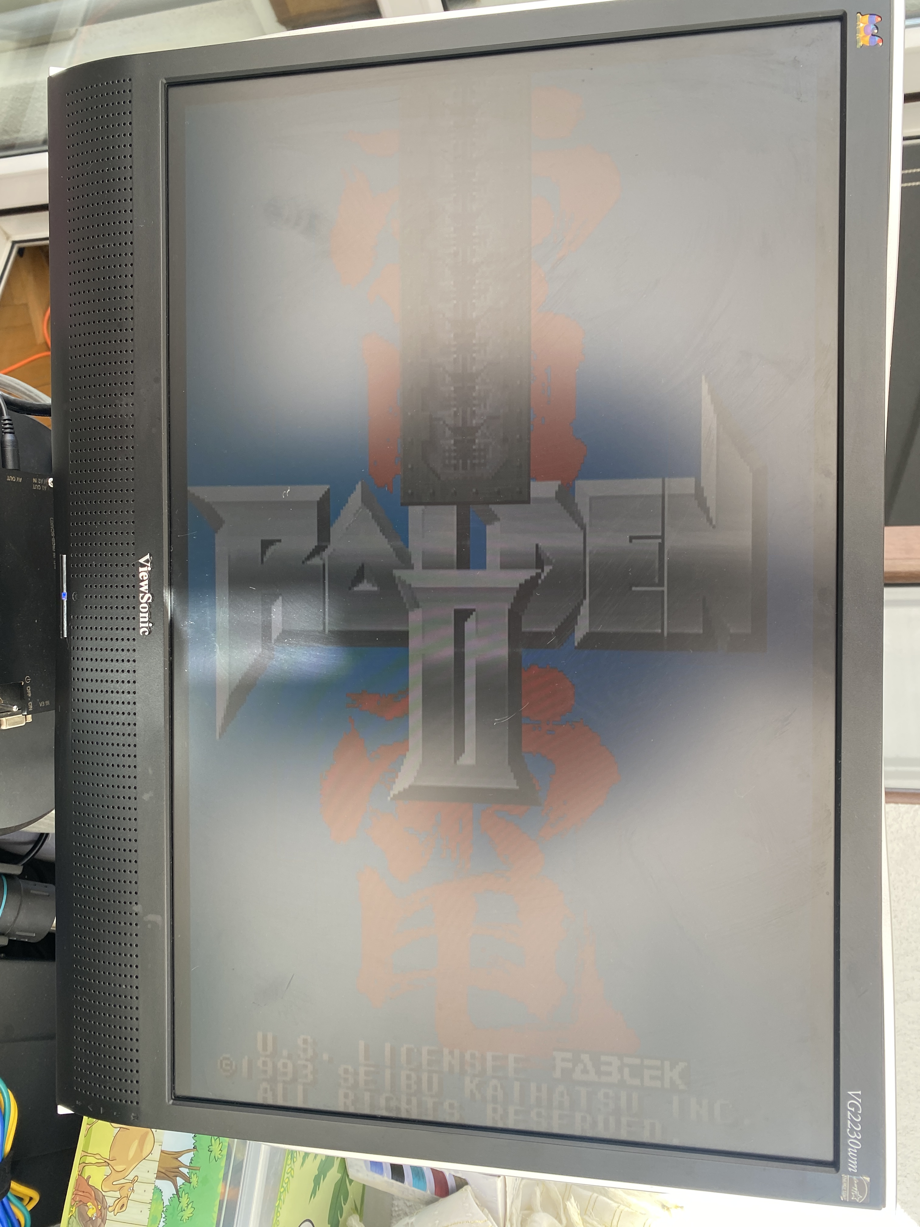

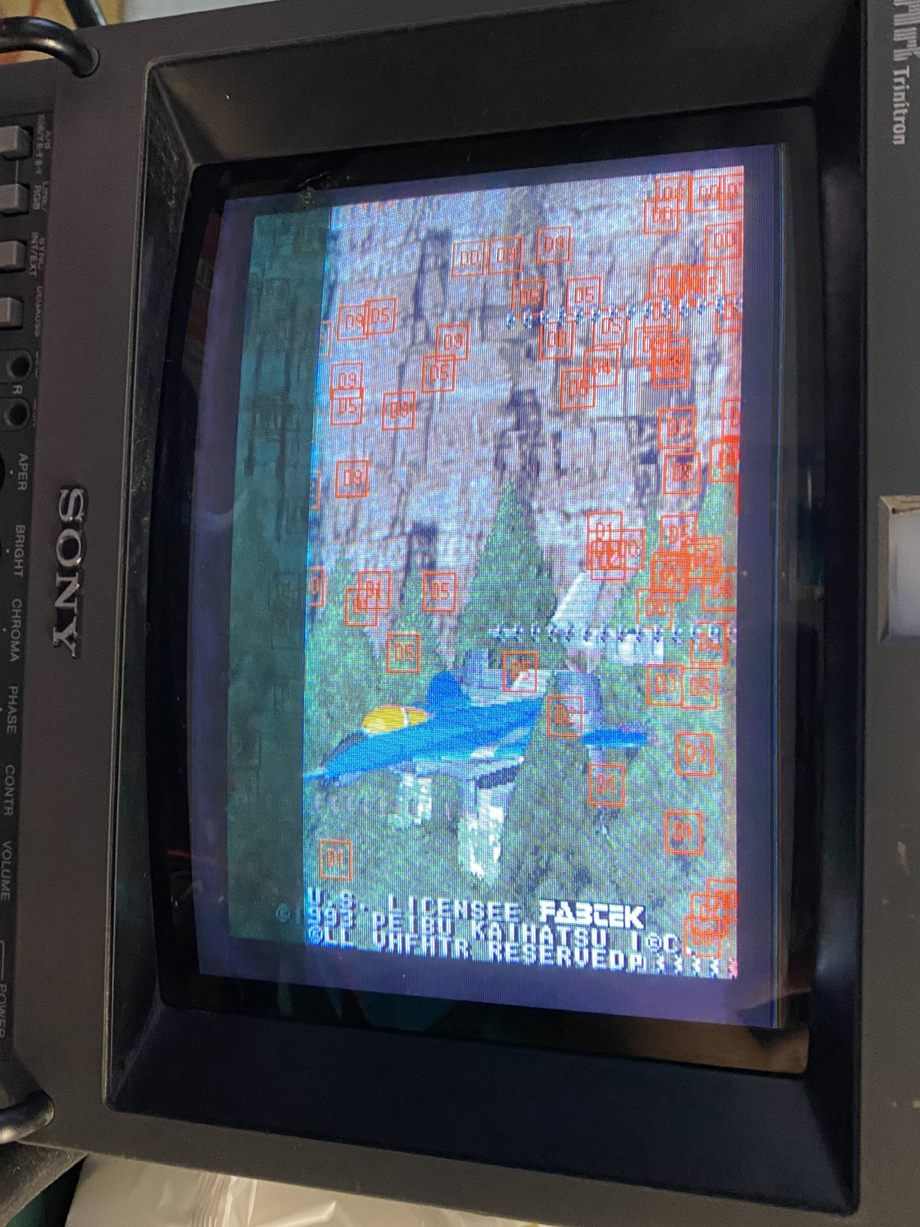

Evet kartımıza enerji veriyoruz ve bahsedilen grafik hatalarına bakıyoruz;
Gördüğünüz üzere çok saçma şeyler oluyor burada.
Yazılarda bile sorun var.
Aşağıdaki all rights reserved bile saçmalamış.

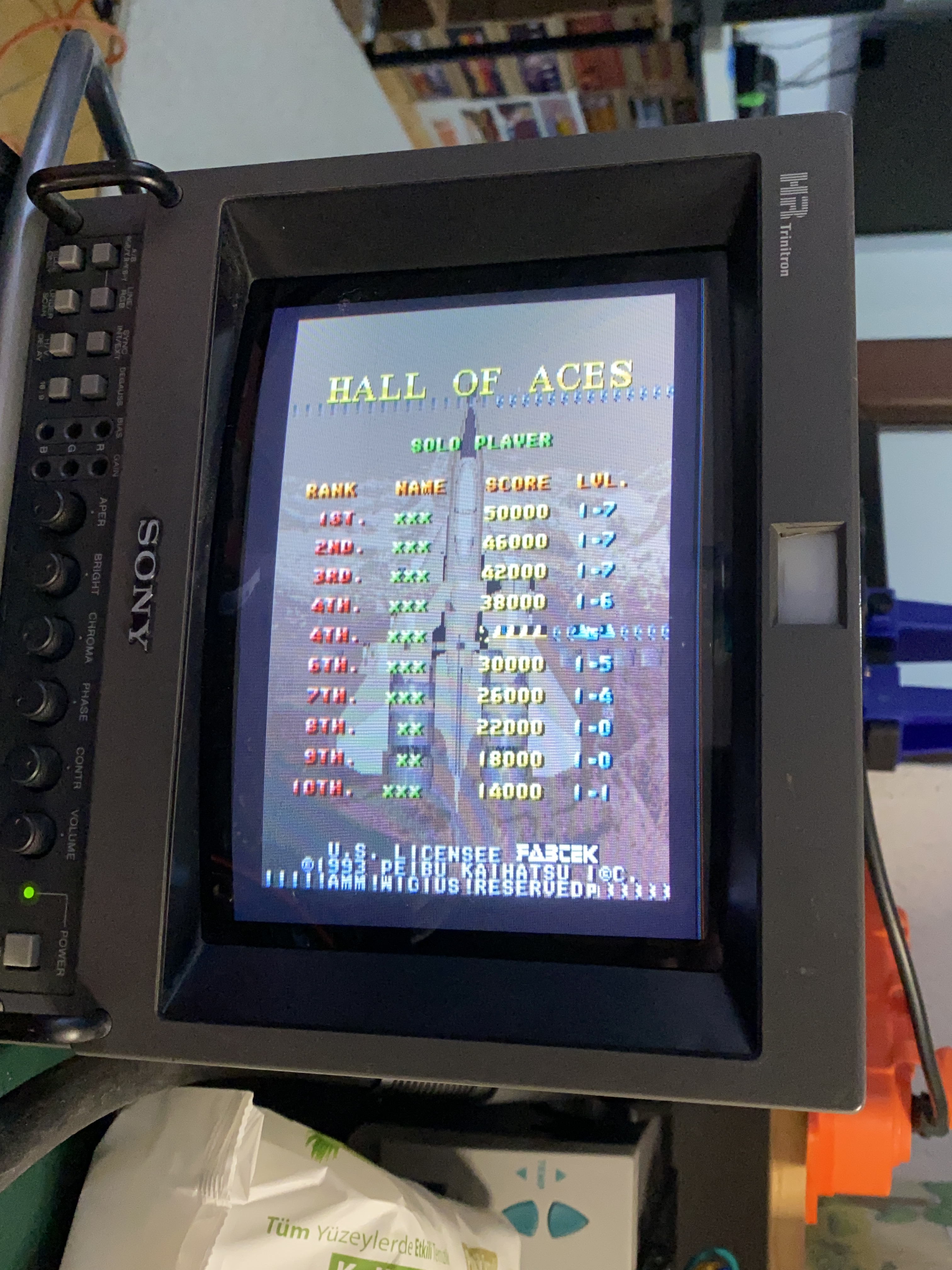

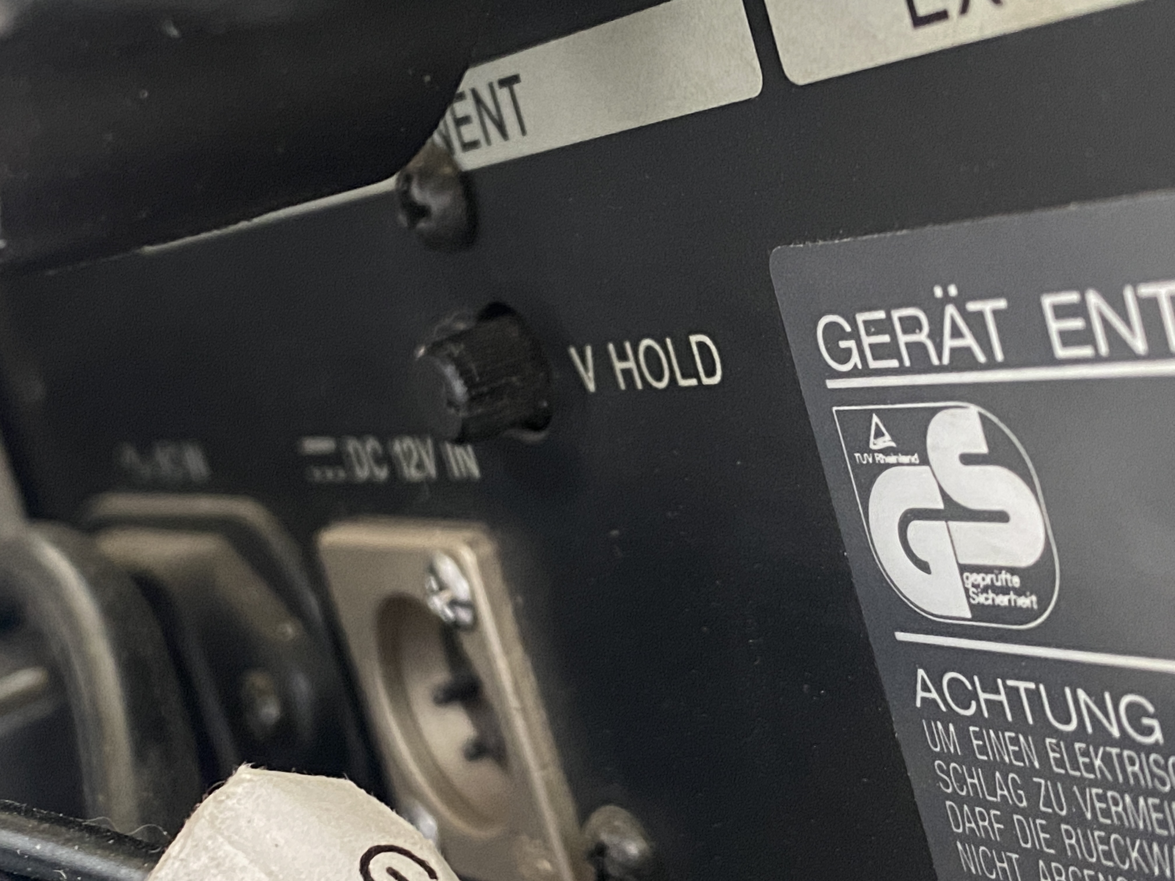

Bu arada karta ilk görüntü verdiğimde sync problemi de vardı. Fakat araştırınca gördüm ki, bu seibu kartları 55 küsürat Hz'de çalışıyor ve bu hertz'i her monitör tolere edemiyor. Sonra bir baktım benim 9" PVM'in arkasında V-HOLD potu varmış. Bununla azıcık oynayınca sync problemi düzeldi. Bu v-hold tvlerde bile olabiliyor ama kasanın içinde
« Son Düzenleme: Eylül 30, 2024, 21:46:14 ÖS Gönderen: Oğuzhan » Logged

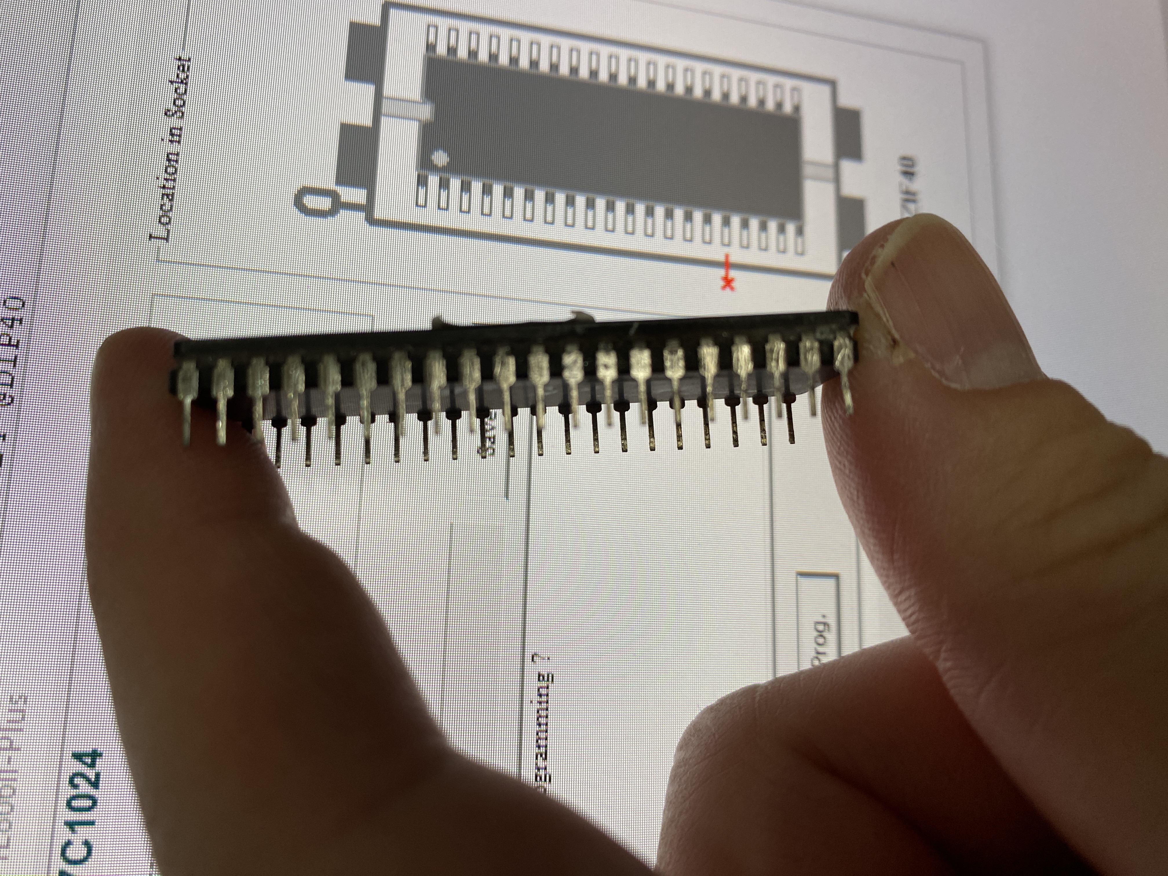

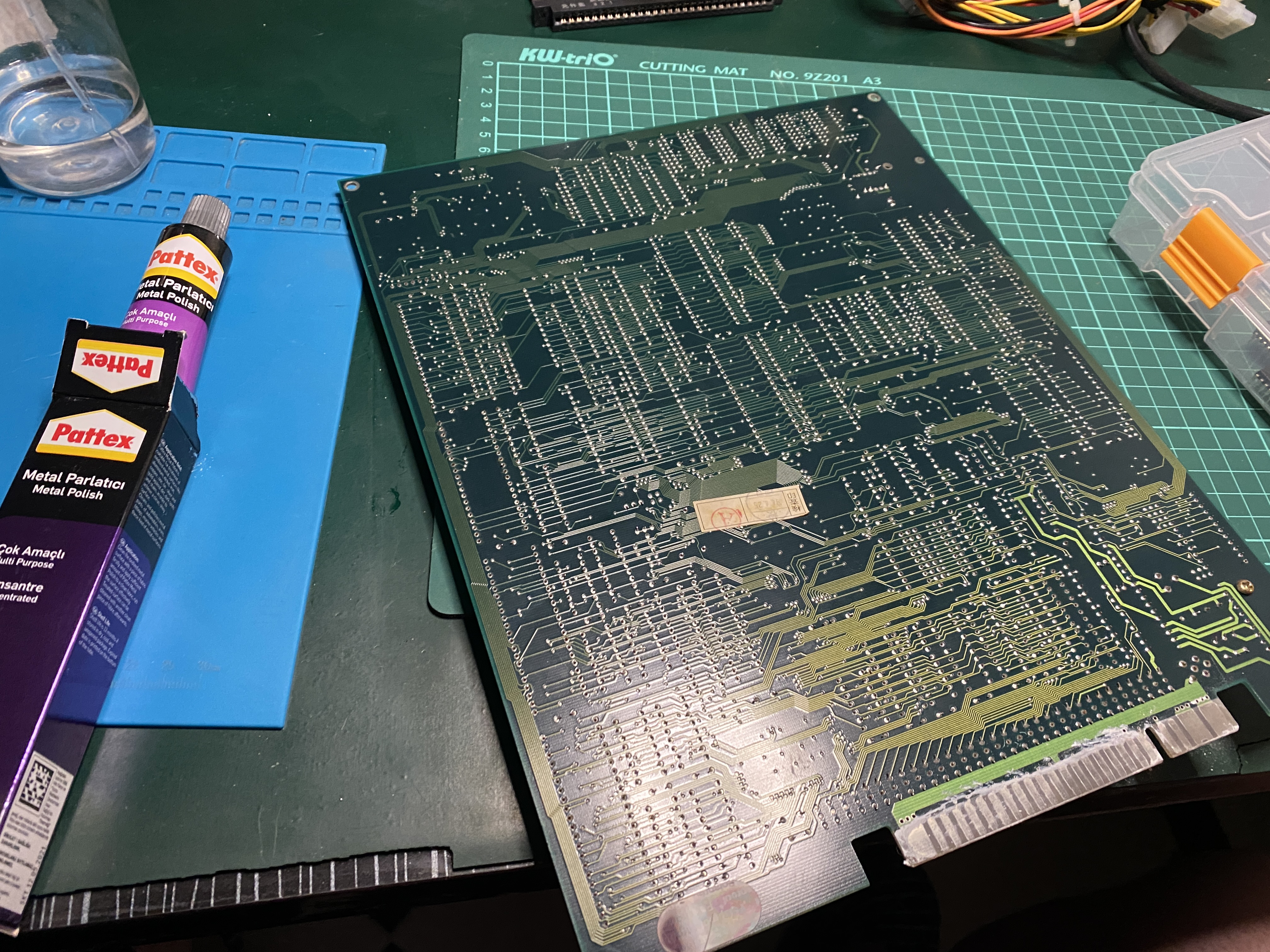

Bir board elime geçince genelde ilk yaptığım iş jamma konektörünü temizlemek oluyor.
Bunun için de fotodaki metal parlatıcısını kullanıyorum.
« Son Düzenleme: Eylül 30, 2024, 21:46:23 ÖS Gönderen: Oğuzhan » Logged

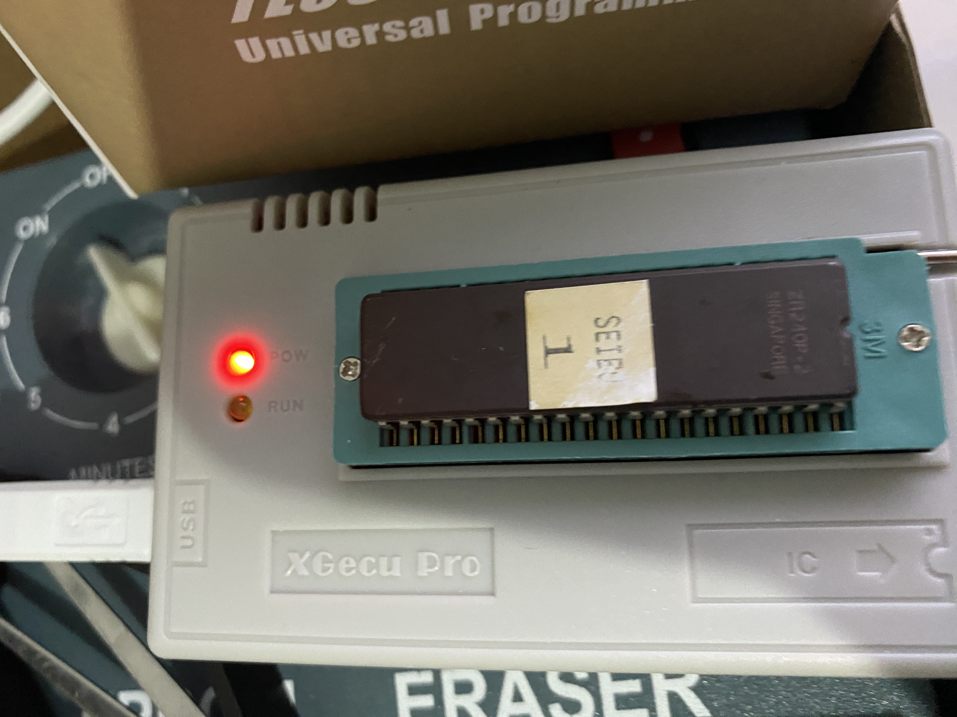

« Yanıtla #5 : Eylül 25, 2024, 23:23:39 ÖS »
Tabiki sorun çözülmüyor

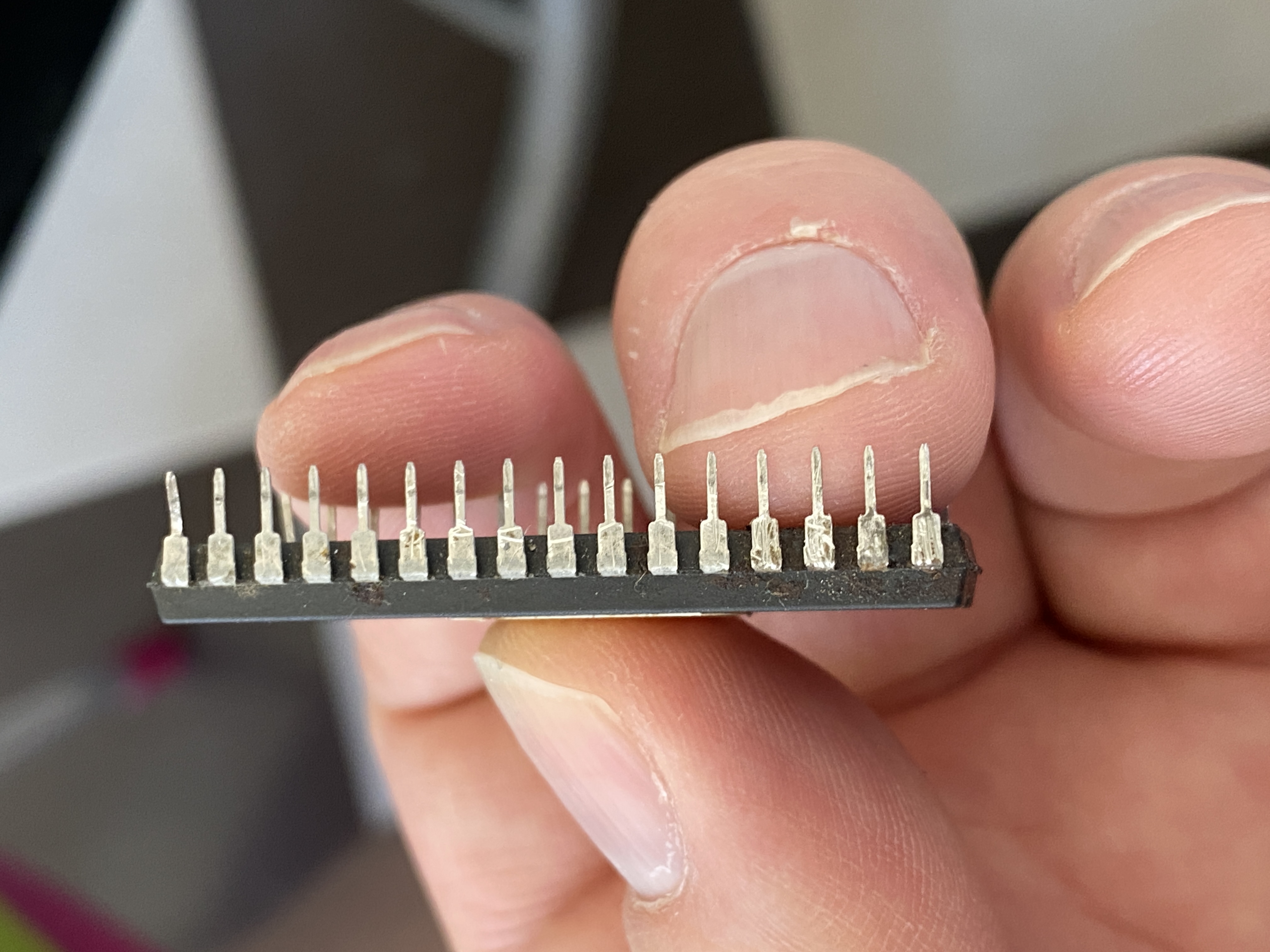

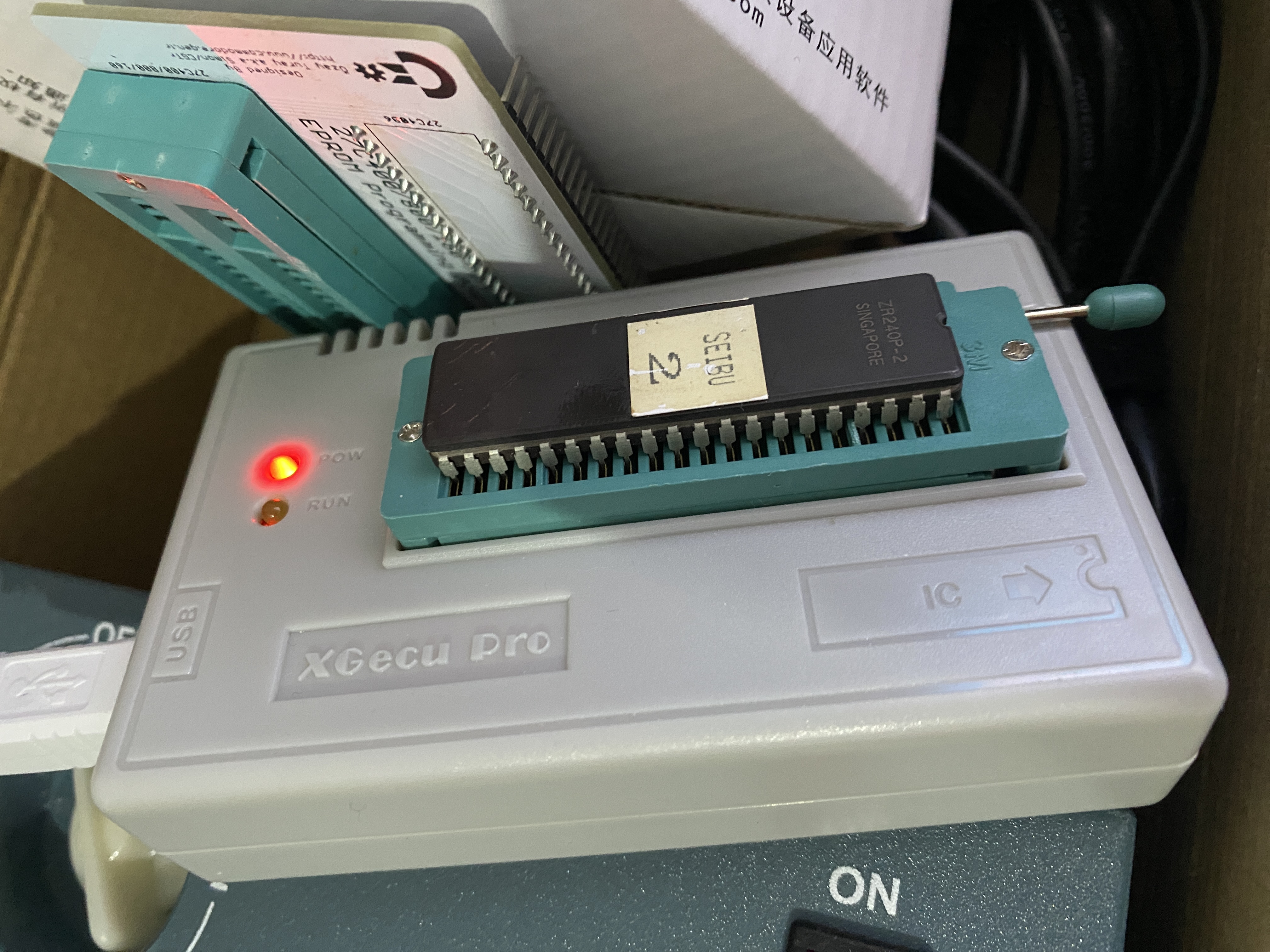

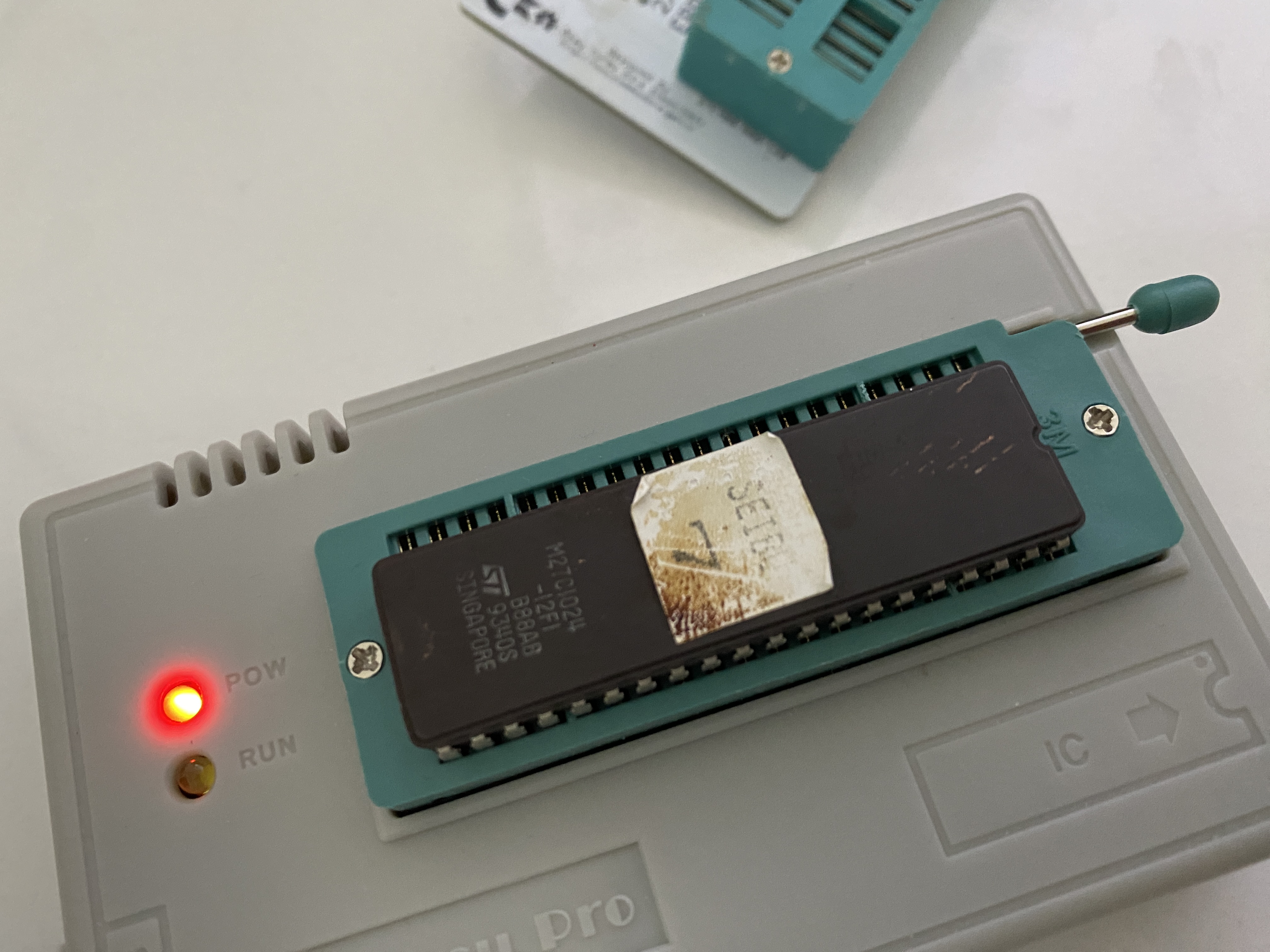

O zaman ilk adım olarak romları kontrol edelim.
Romların, pastan kirden oksitten, kontak yerleri kirleniyor zamanla.
X-acto Knife isimli neşterimsi bıçağımla temizleyip IPA ile müdahale ediyorum.

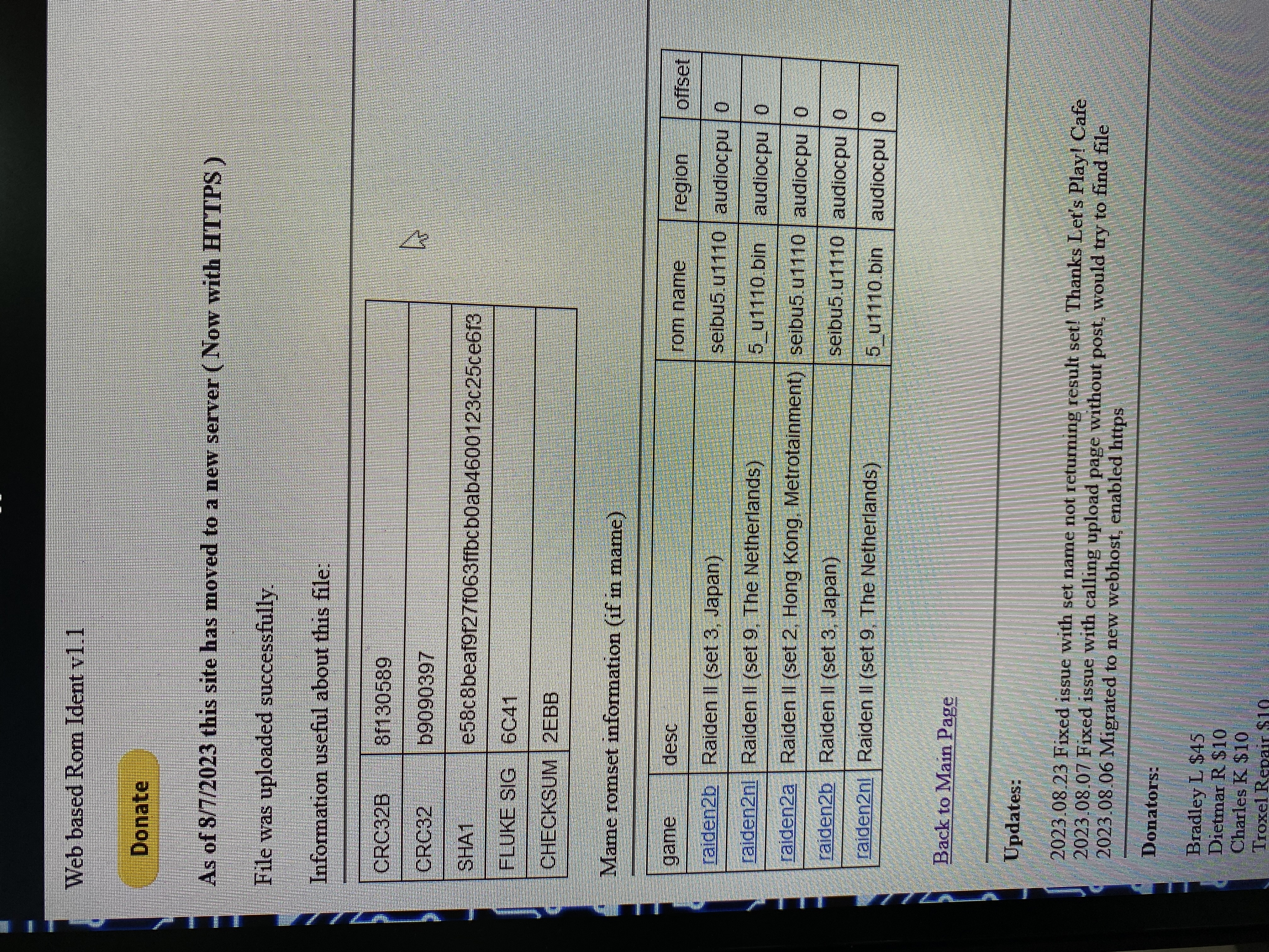

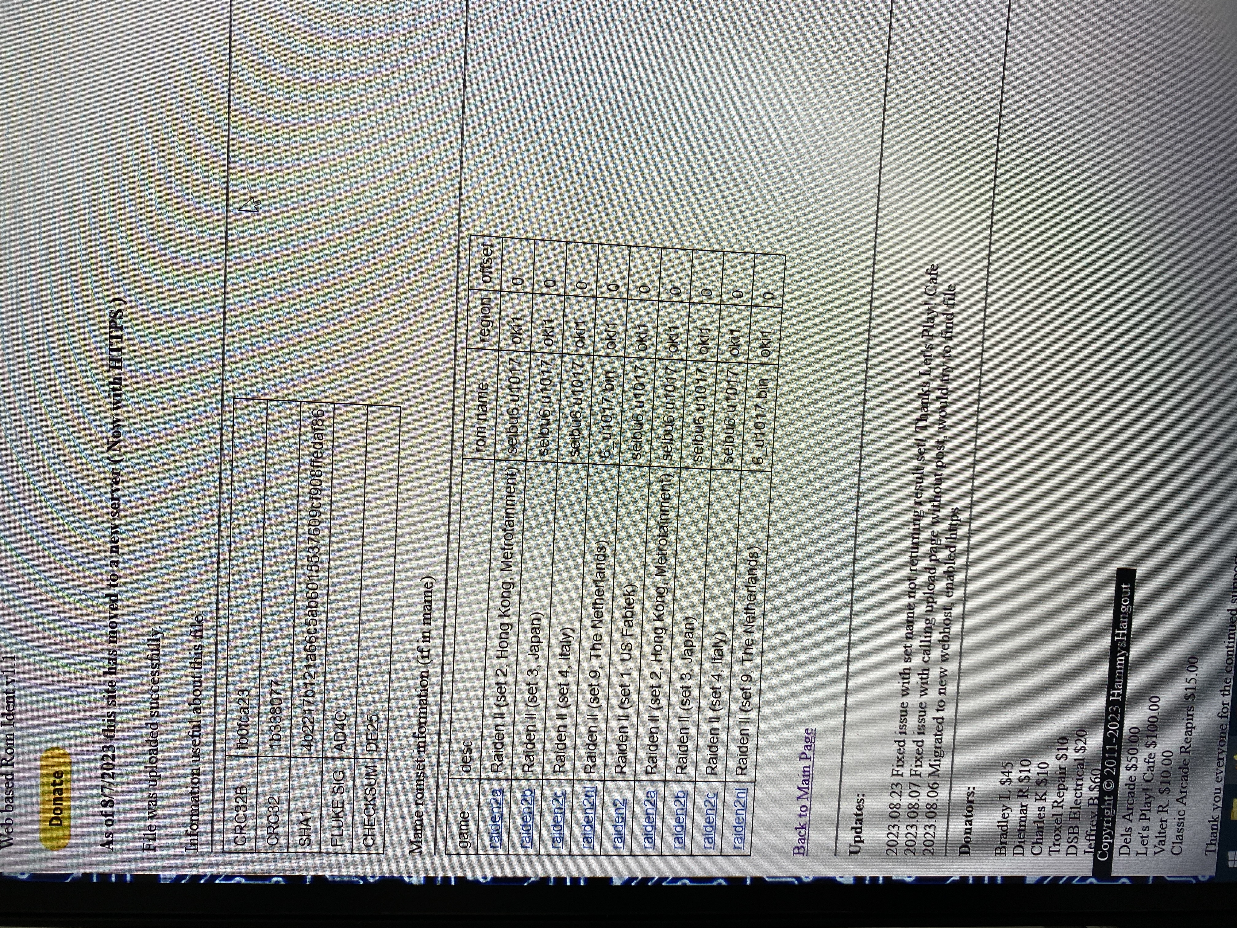

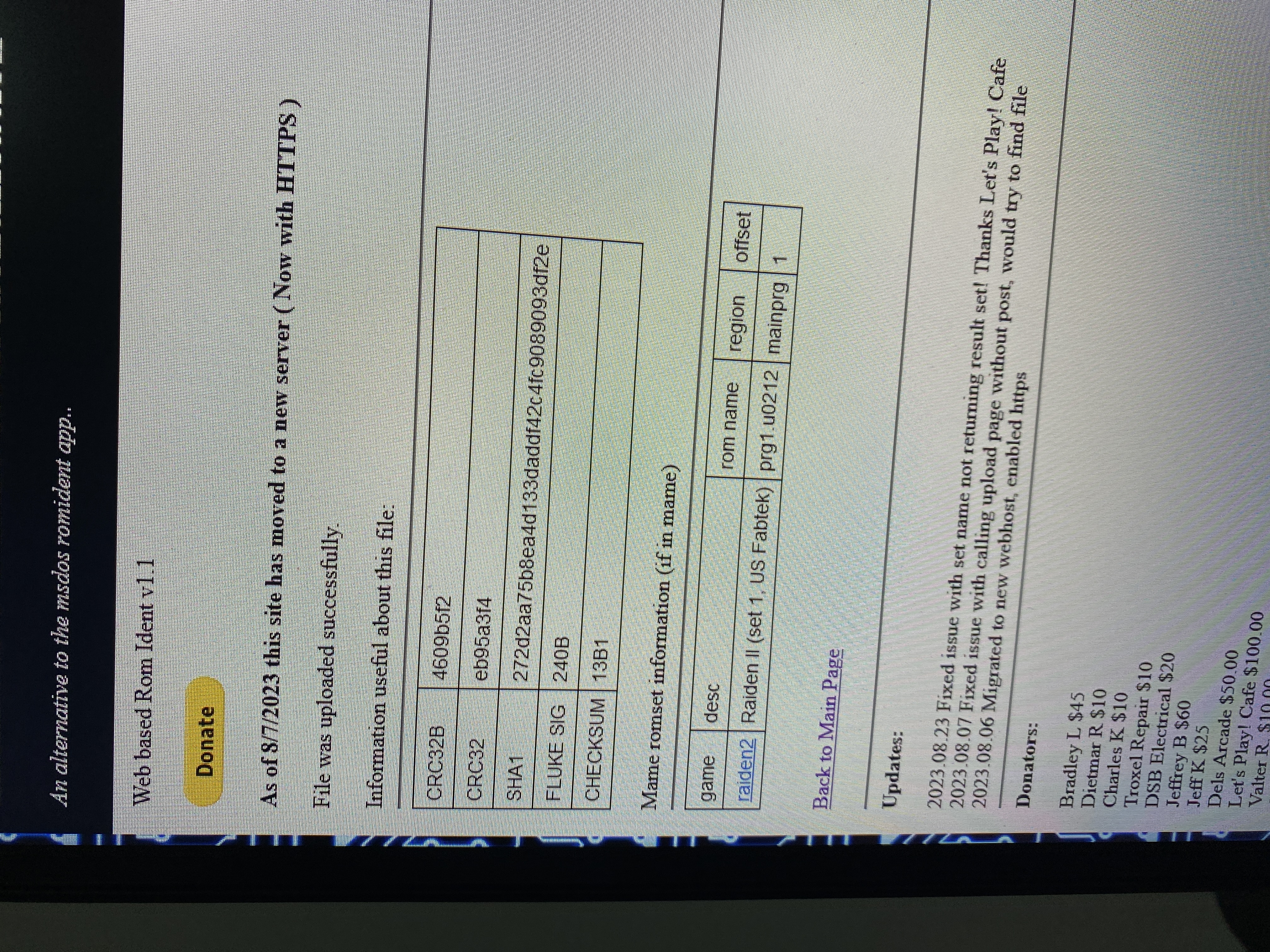

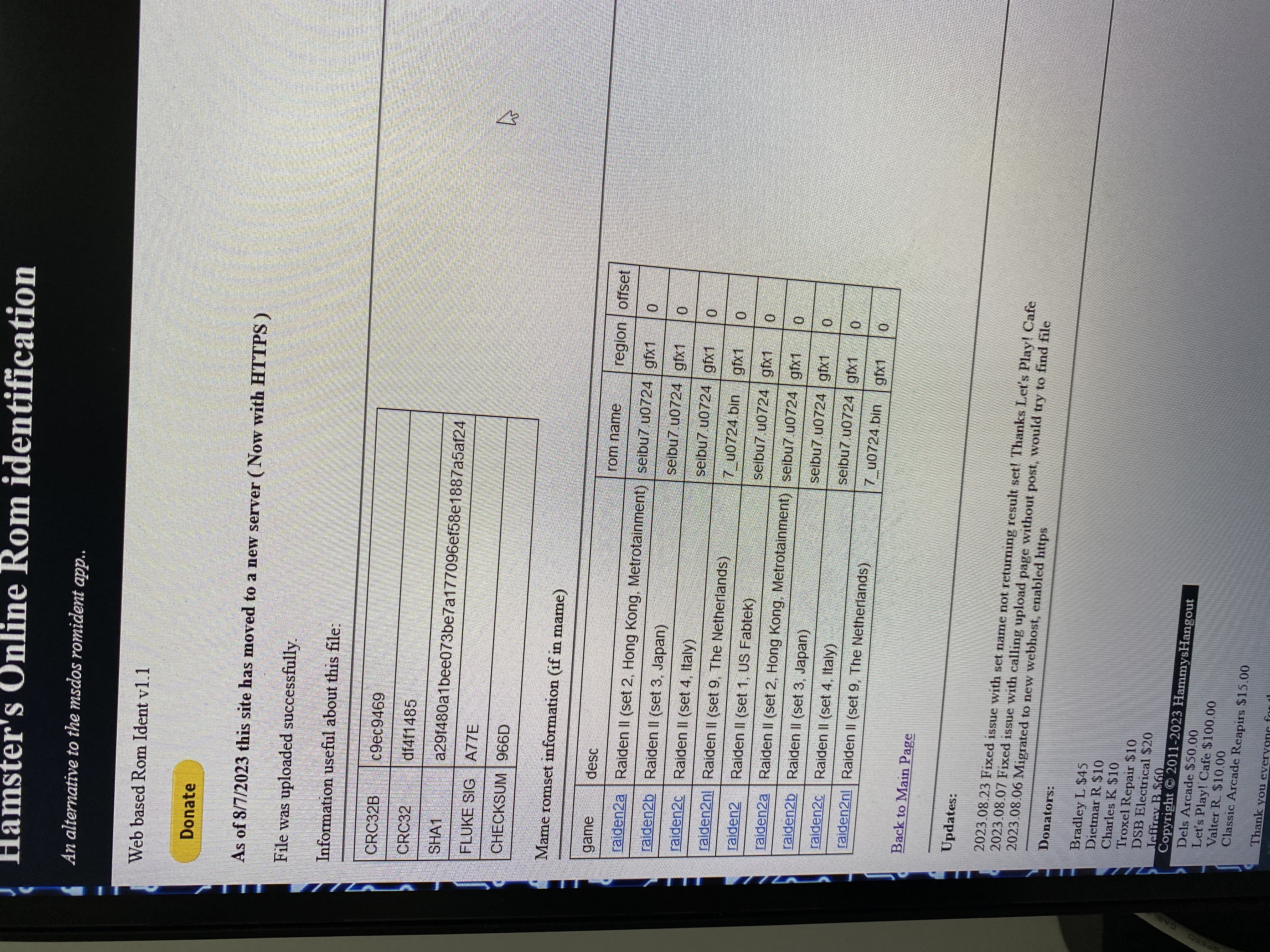

Sonra da romları okumaya ve mame'deki romlarla (romident sitesi daha pratik) karşılaştırmaya geçiyorum;
« Son Düzenleme: Eylül 30, 2024, 21:46:49 ÖS Gönderen: Oğuzhan » Logged
Mesaj Sayısı: 5.191
« Yanıtla #6 : Eylül 25, 2024, 23:25:02 ÖS »

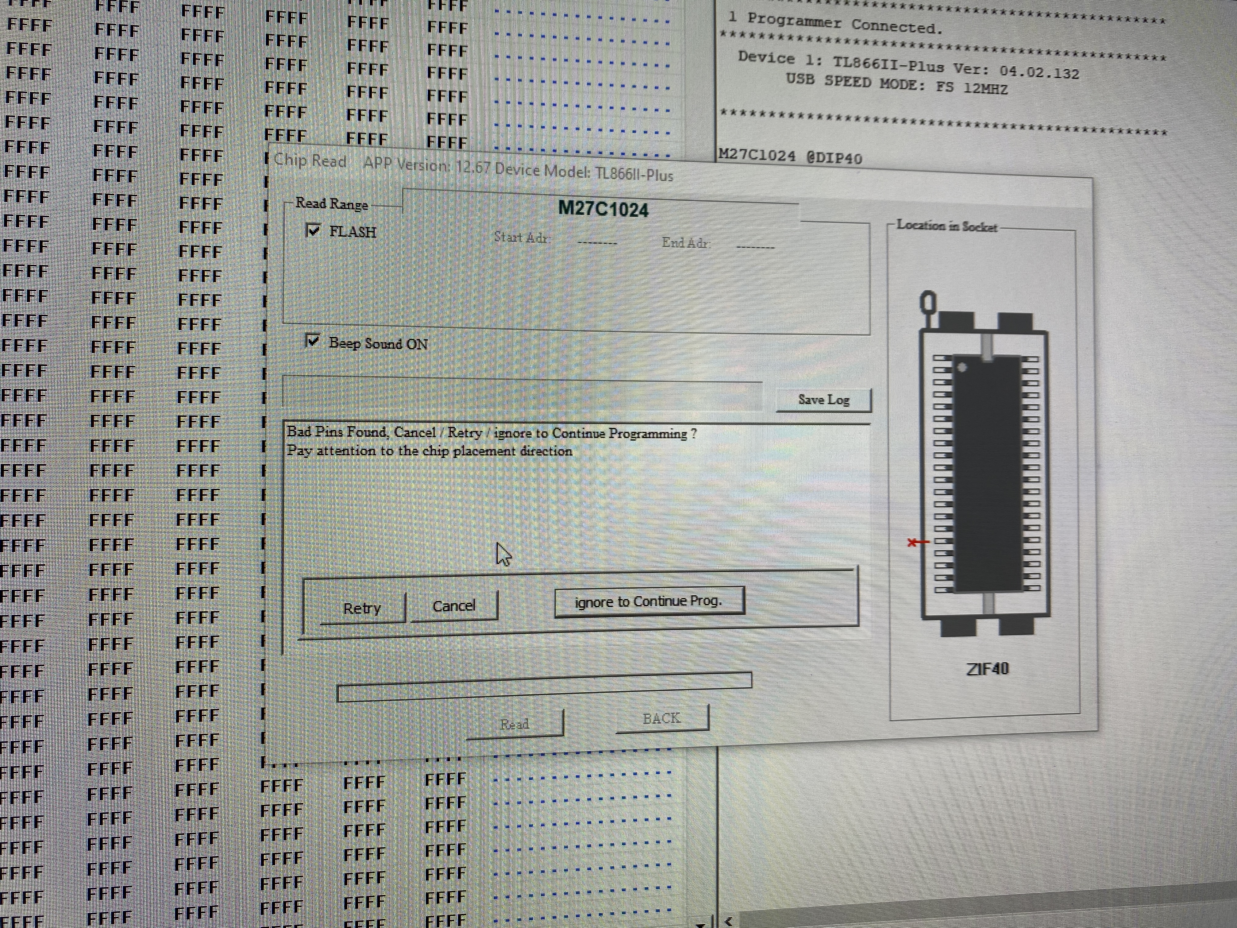

Romlardan birisinde tek bir pin okunamadığı uyarısı alıyorum. Temizleyince okuyor.
Her şey olması gereken gibi duruyor.
« Son Düzenleme: Eylül 30, 2024, 21:47:59 ÖS Gönderen: Oğuzhan » Logged

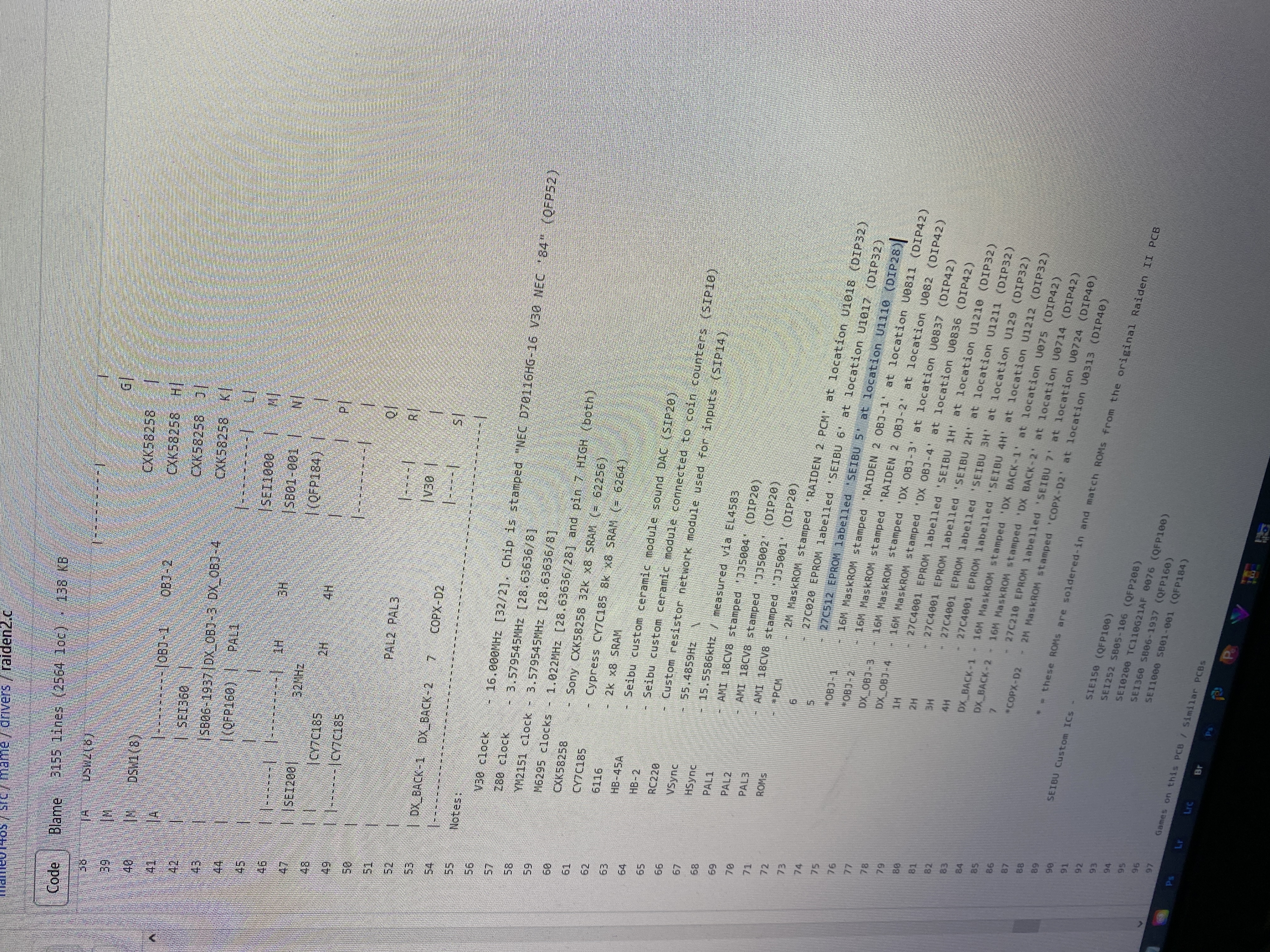

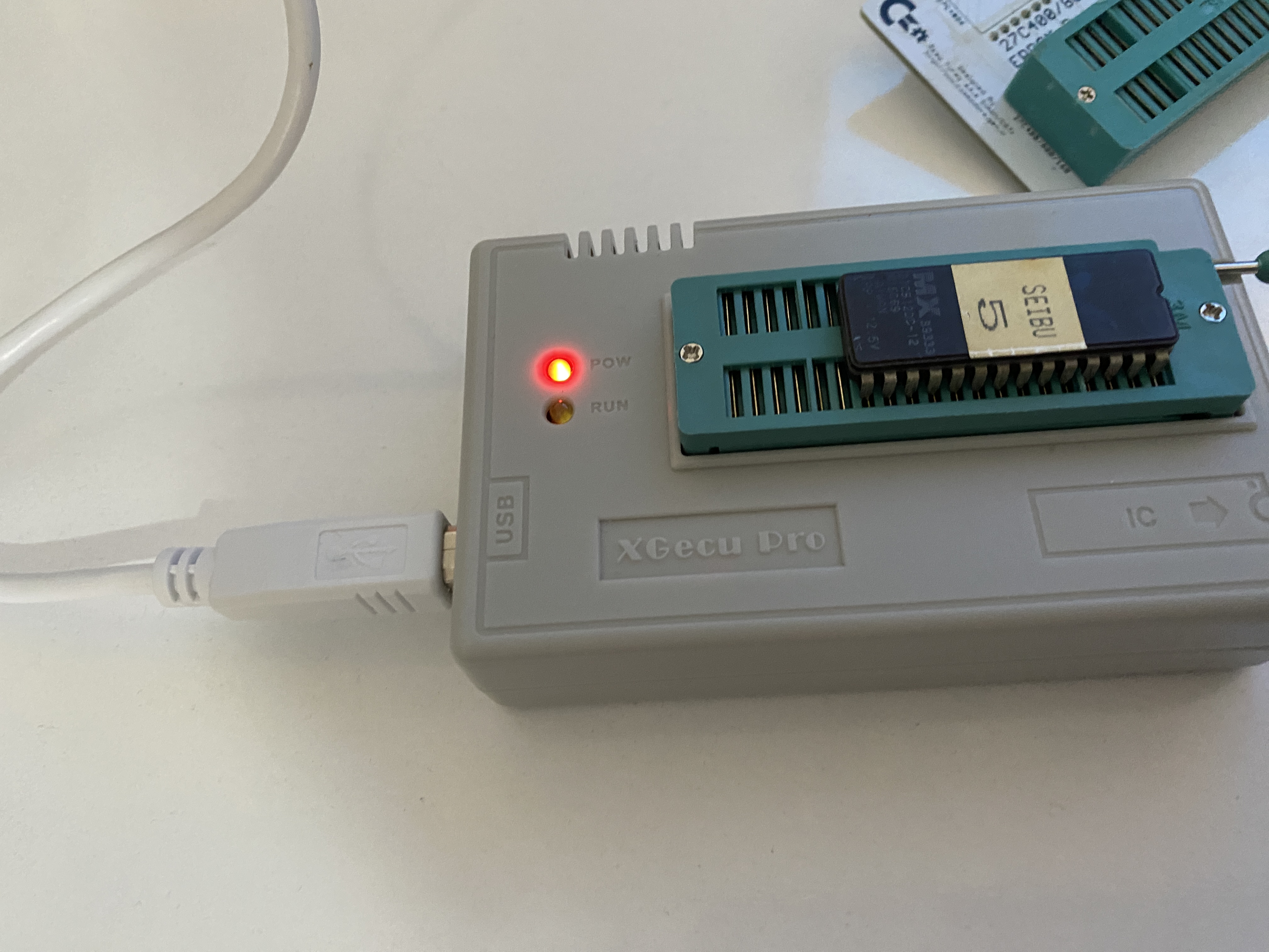

Romları okurken şununla karşılaşabilirsiniz. Bazen rom'un üzerinde ne tip olduğu rom yazmaz (orijinal romlarda olabiliyor).
Bu durumda mame oyun board'unun driver dosyasını bulup ondan faydalanıyoruz.
Bu dosya tamircinin el kitabı gibi resmen.
Şema (şemadan kastım elektronik devrenin şeması değil, daha çok bit topoloji diyelim, zira bu board'un şeması yok )
hangi rom hangi tip, ramlerin tipi, işlemciler vs. gibi bilgiler ve board üzerindeki lokasyonları yer alıyor.
https://github.com/pongnguy/mame0148s/blob/master/src/mame/drivers/raiden2.c

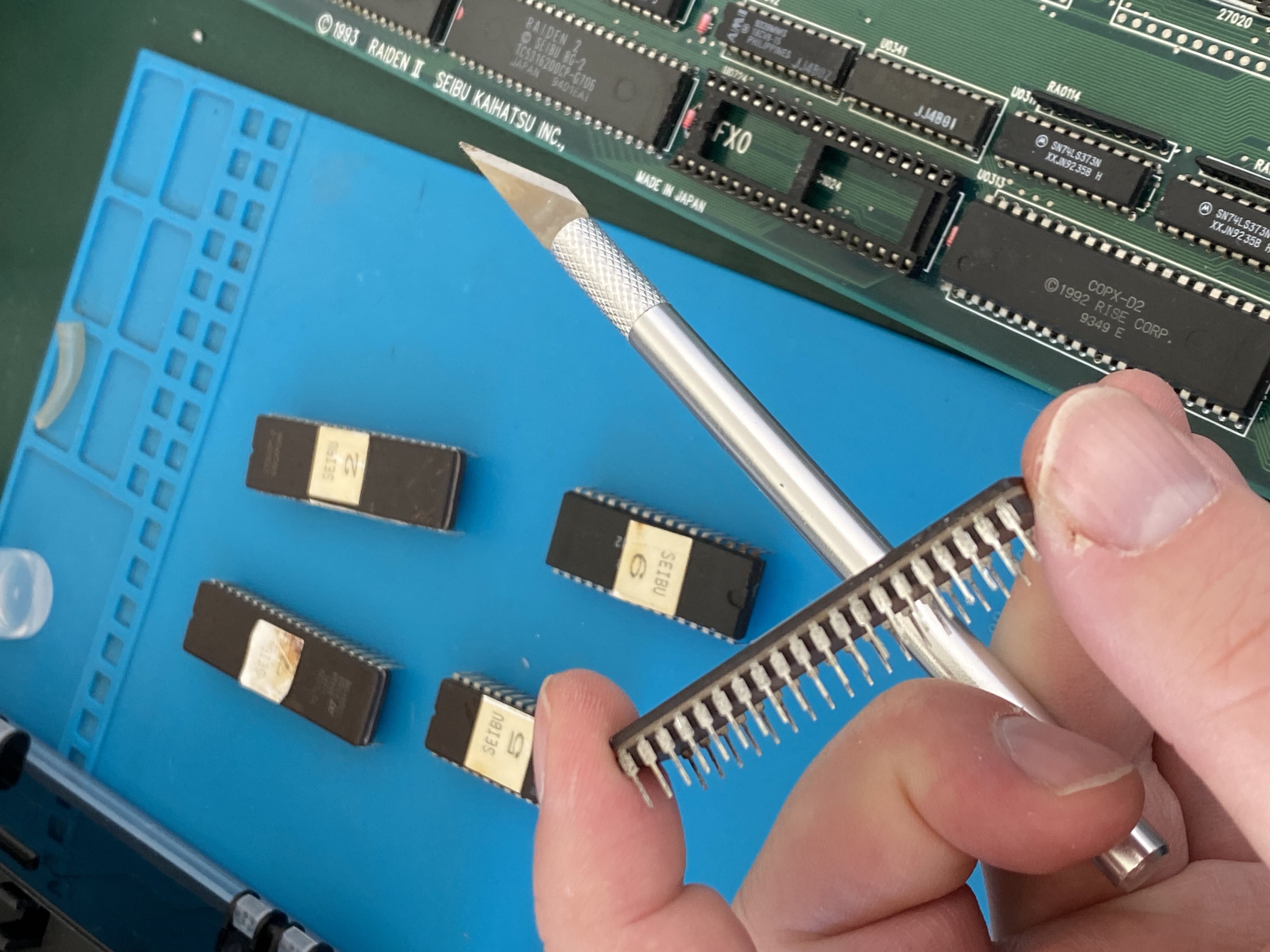

Romlarda sorun olmayınca sıradaki işlem biraz hassas bir işlem.

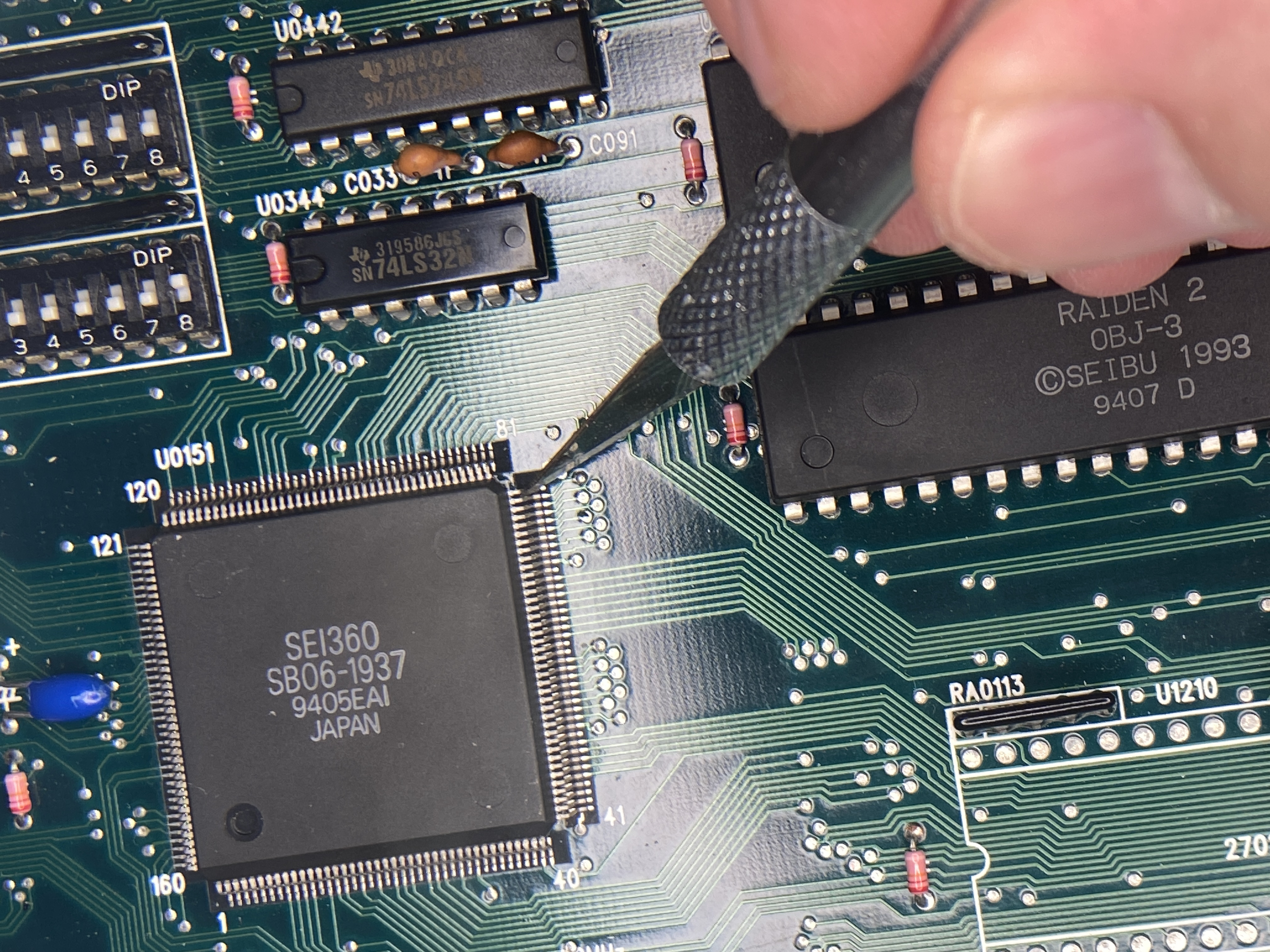

Bu boardlarda en sık karşılaşılan durumlardan birisi de custom chiplerin bacaklarının board ile bağlantısının zamanla kesilmesi
X-Acto bıçağımız ile her bir ayağa çok az bir baskı uygulayarak halen sağlam olup olmadığını tek tek test ettim.
Hepsi sağlammış

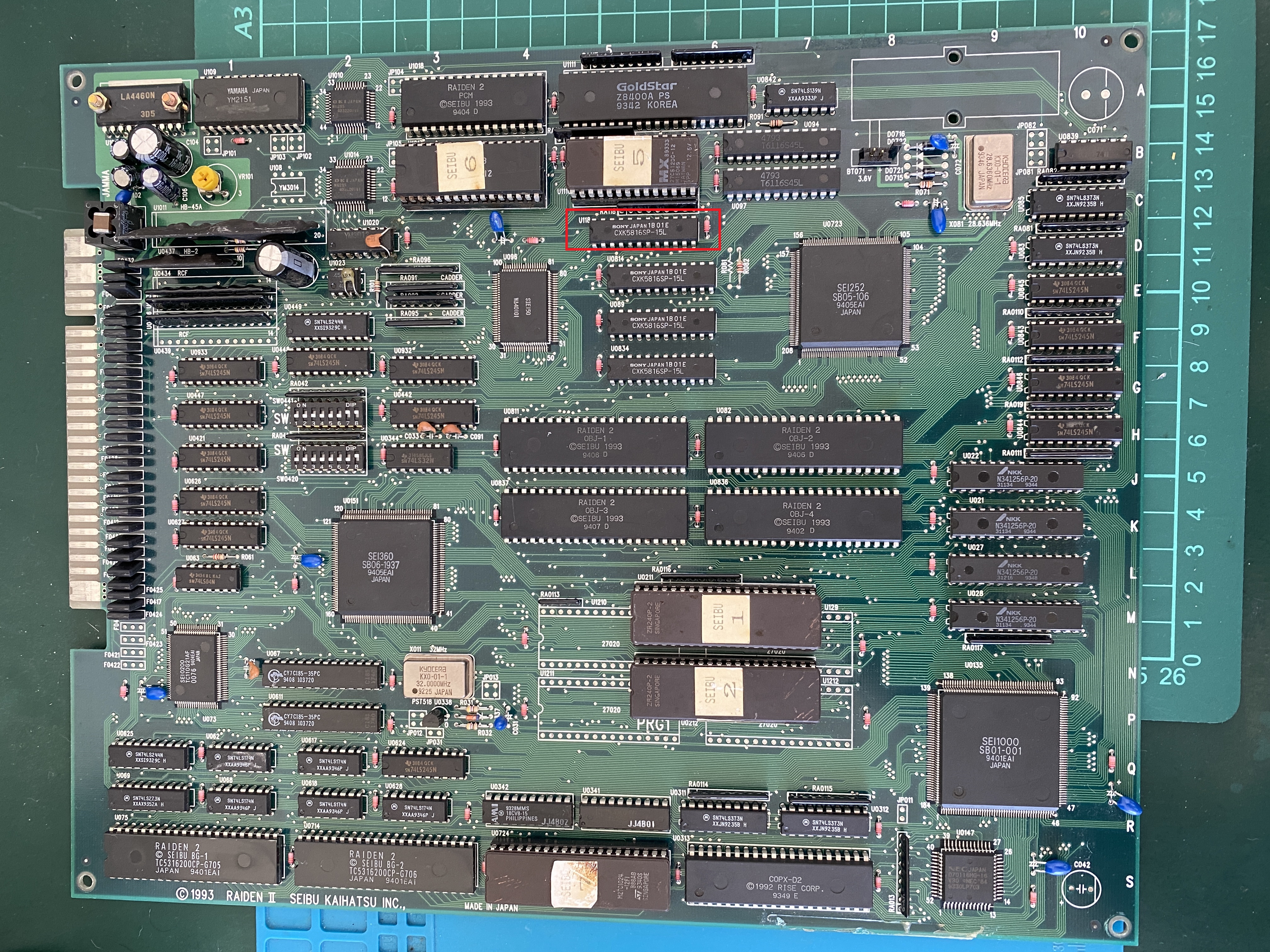

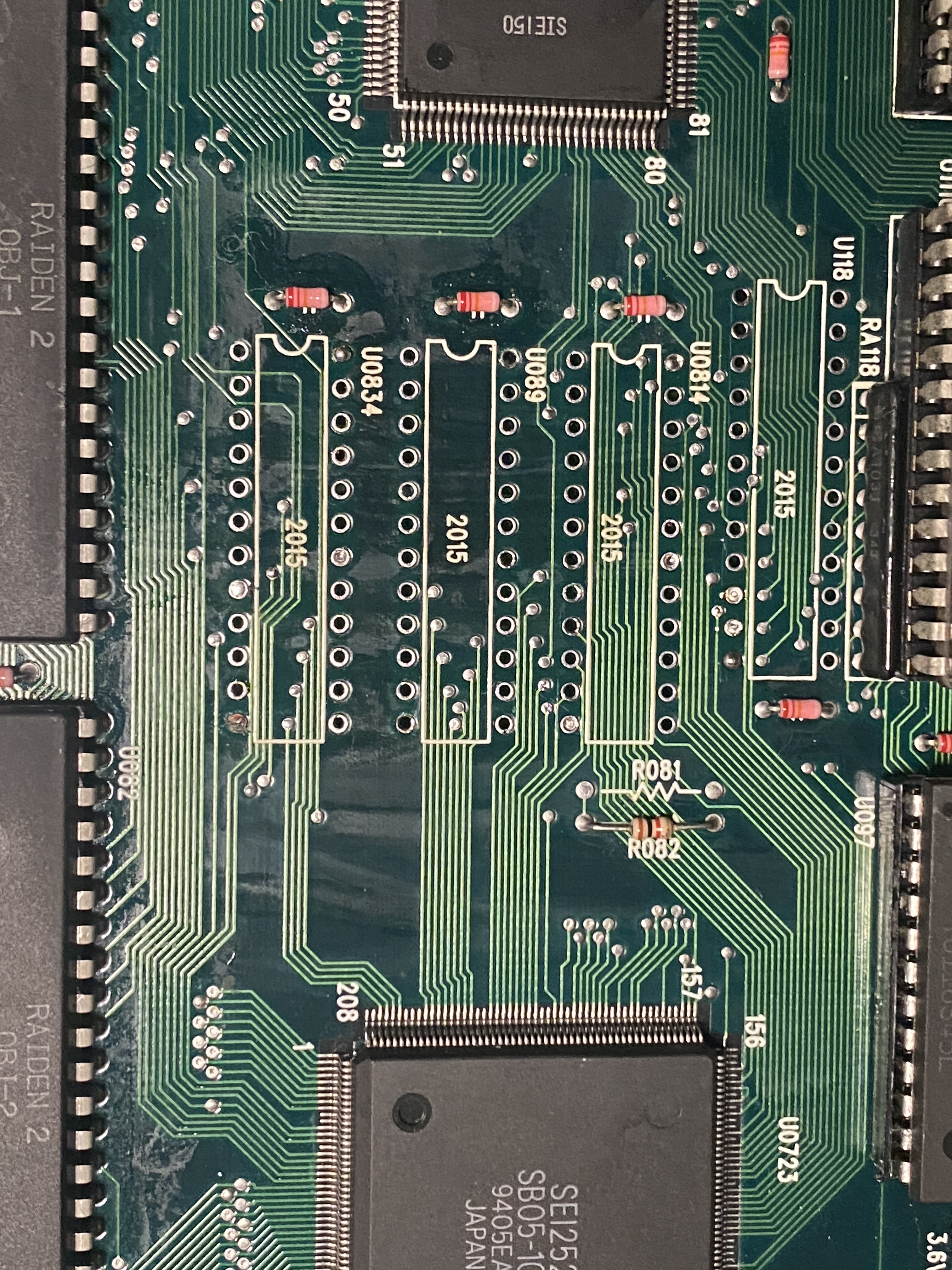

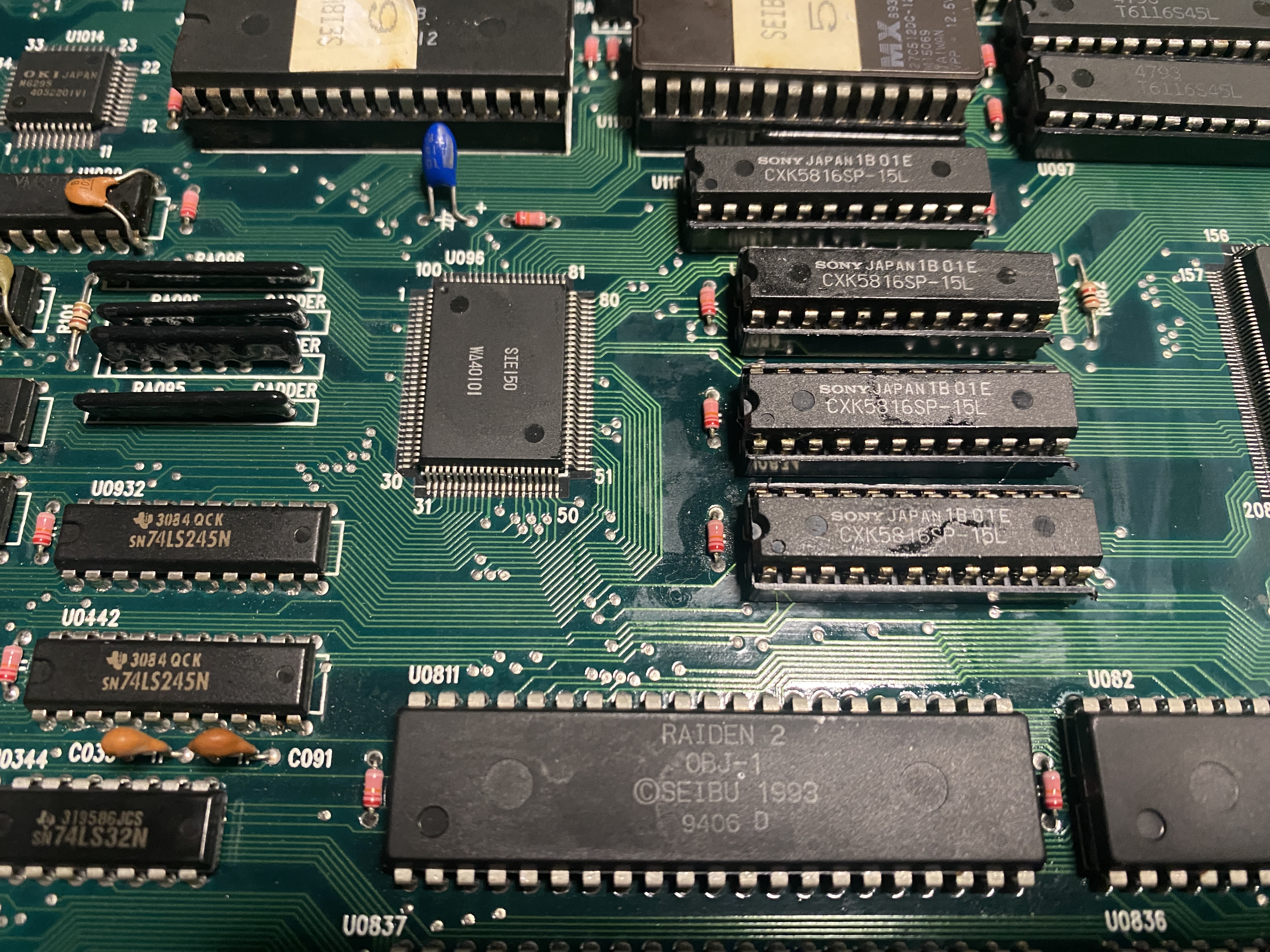

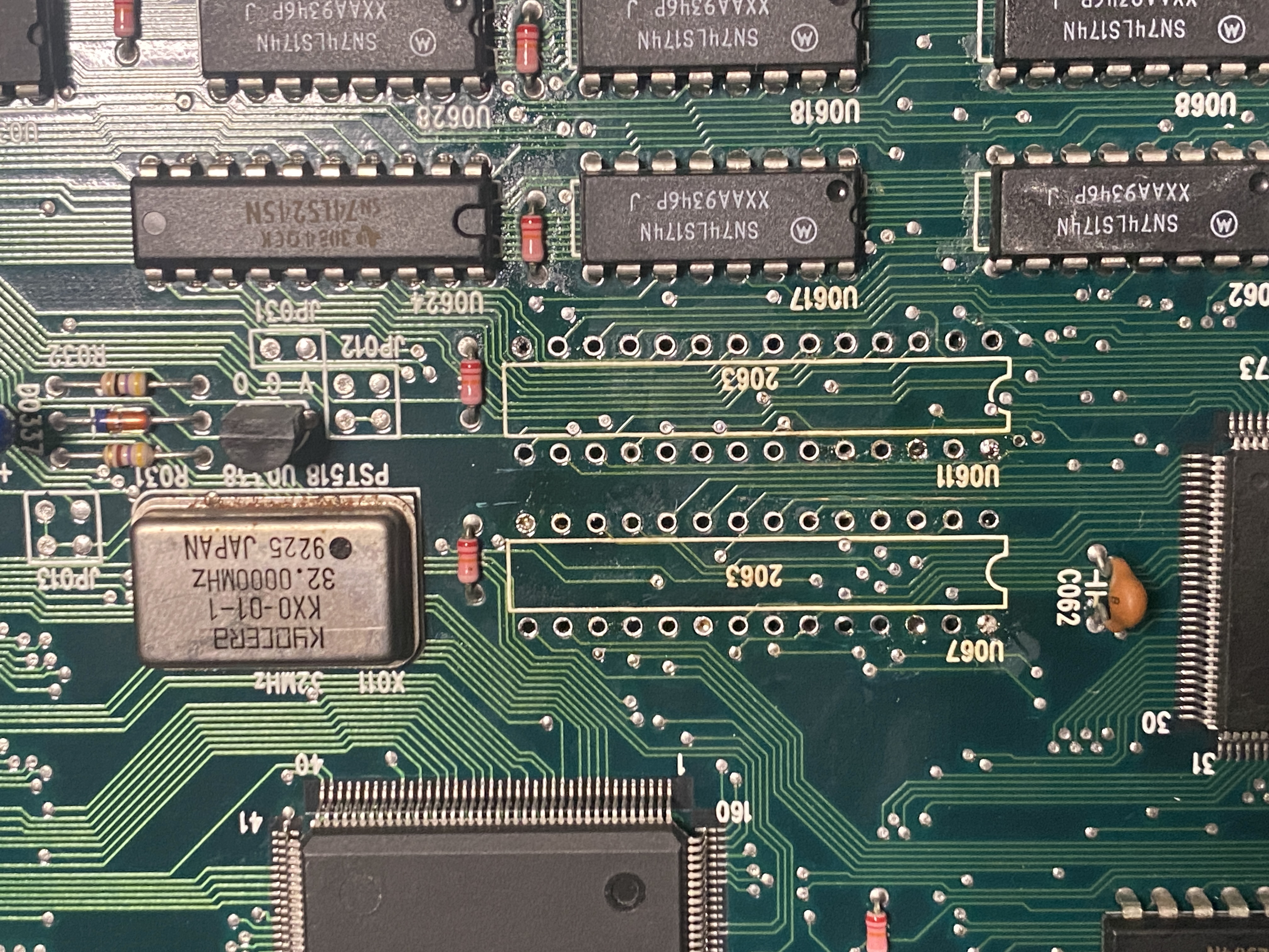

Tüm seçenekleri eledikten sonra sıra geldi ramlere.
Logic probe'um ile azıcık kurcalayınca kırmızı çizdiğim yerdeki iki adet 6116 ram'in bazı bacaklarında pulse alamadım. Şema vs. bilgi olmadığı için bir kör kurşun sıkayım dedim ve bu 2 ram'i değiştirme kararı aldım.
bu ramlarin Color Data'dan sorumlu olduğunu biliyorum. Belki bazı sorunları çözer diye düşünüyorum.
Hemen soketliyorum arkadaşları;

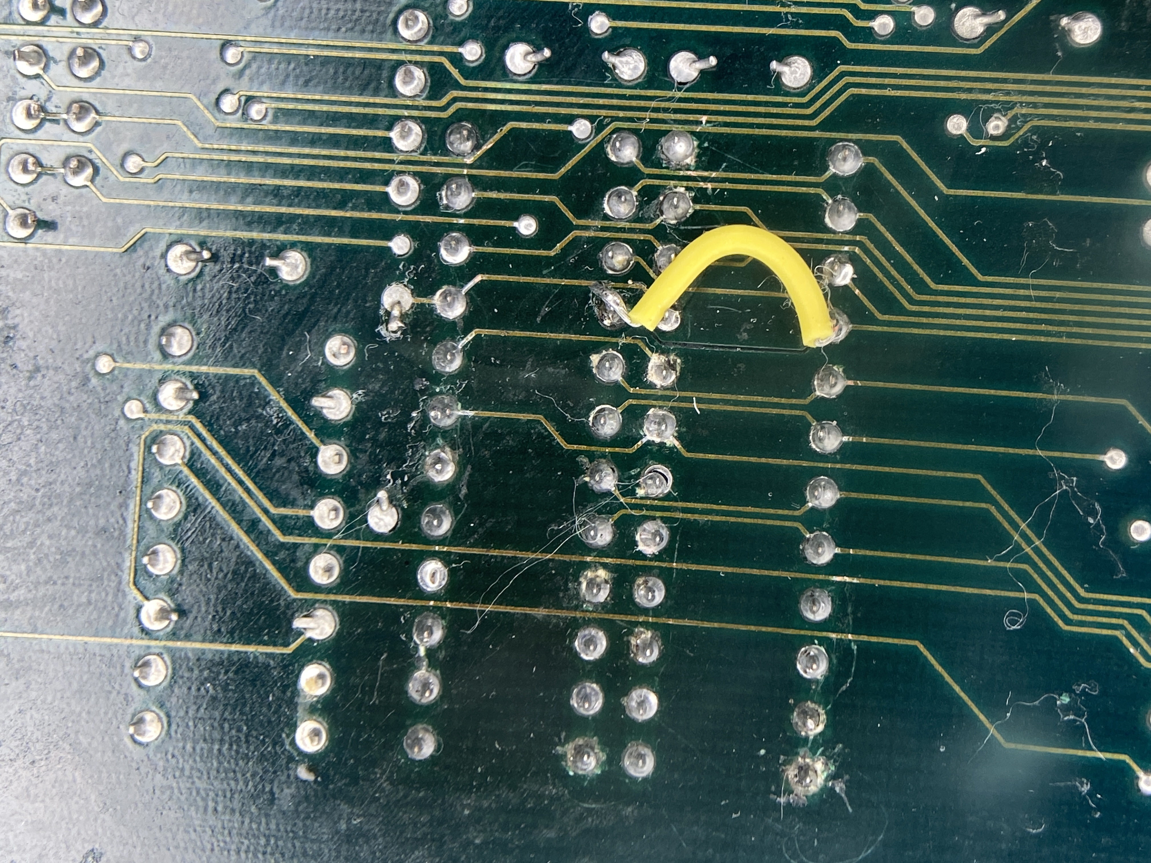

Küçük bir kazamız oluyor arada. Sıcak hava tabancası ile sökme işleminde biraz fazla ısıtmış olmalıyım ki bir yolun küçük bir kısmı ayaklanmış Ben de onu lehim sonrası kullandığım (flux temizlemek için) kulak çubuğu'nun artığı sanıp çekince yol cart diye geldi
Neyse hemen yamalayıp devam ettik yolumuza
« Son Düzenleme: Eylül 30, 2024, 21:48:57 ÖS Gönderen: Oğuzhan » Logged

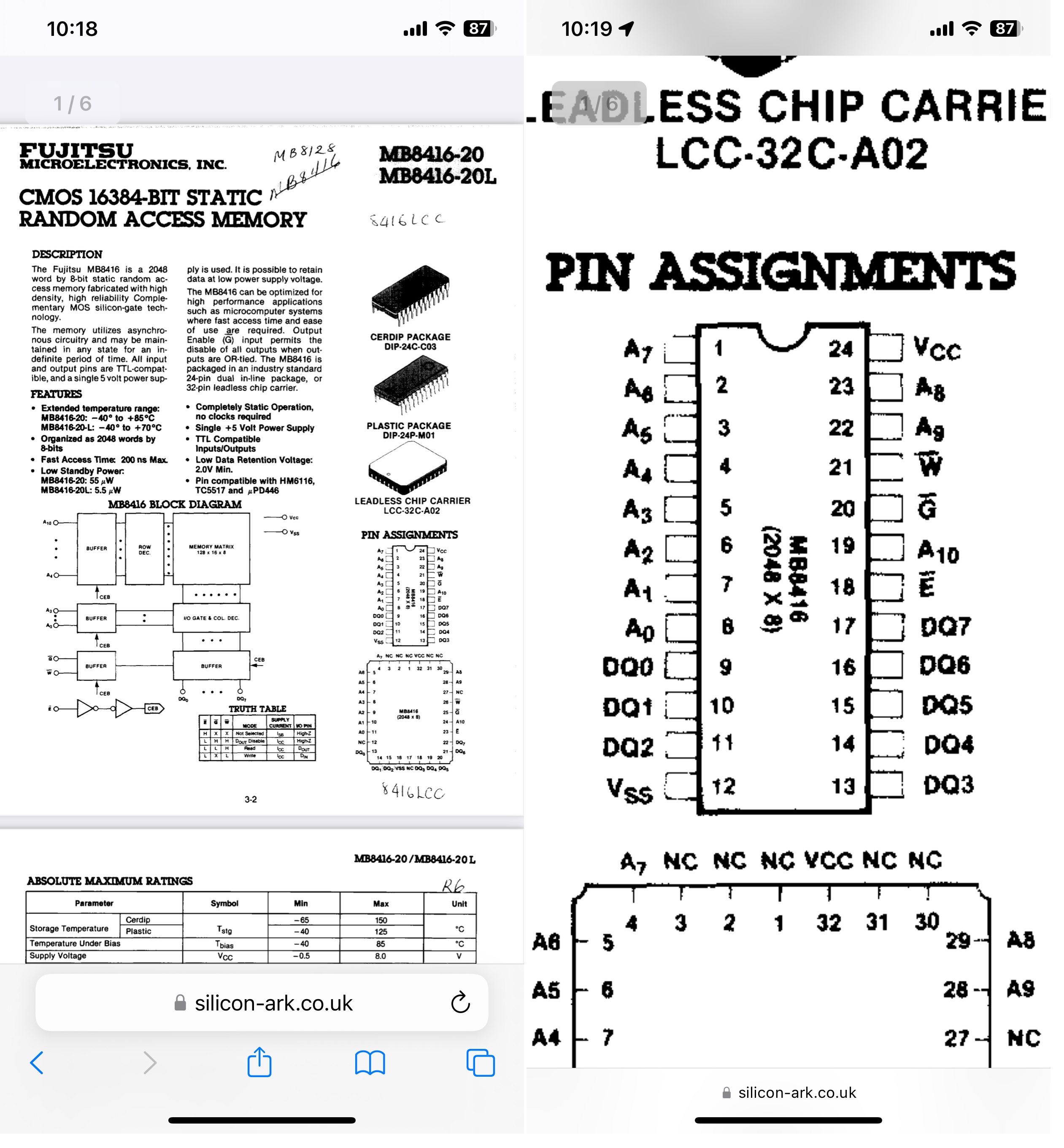

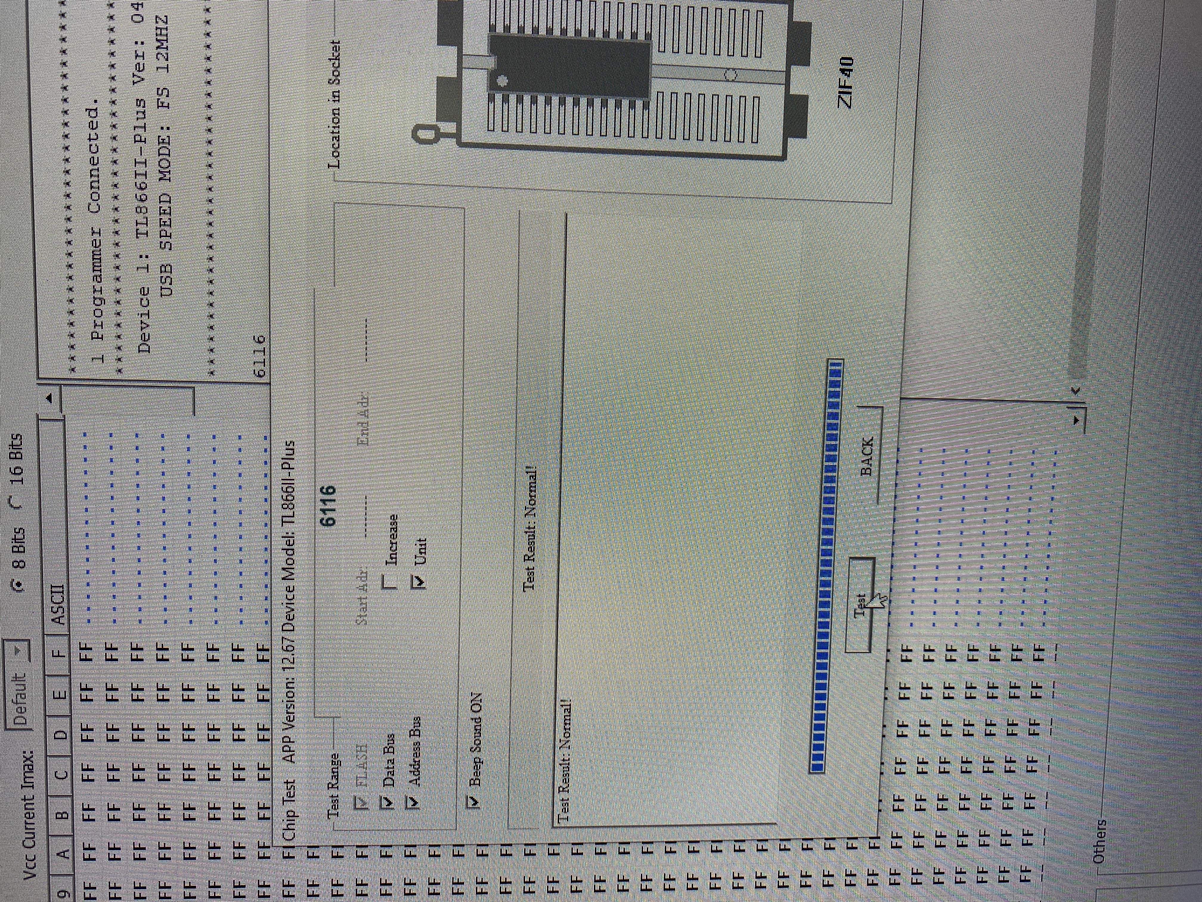

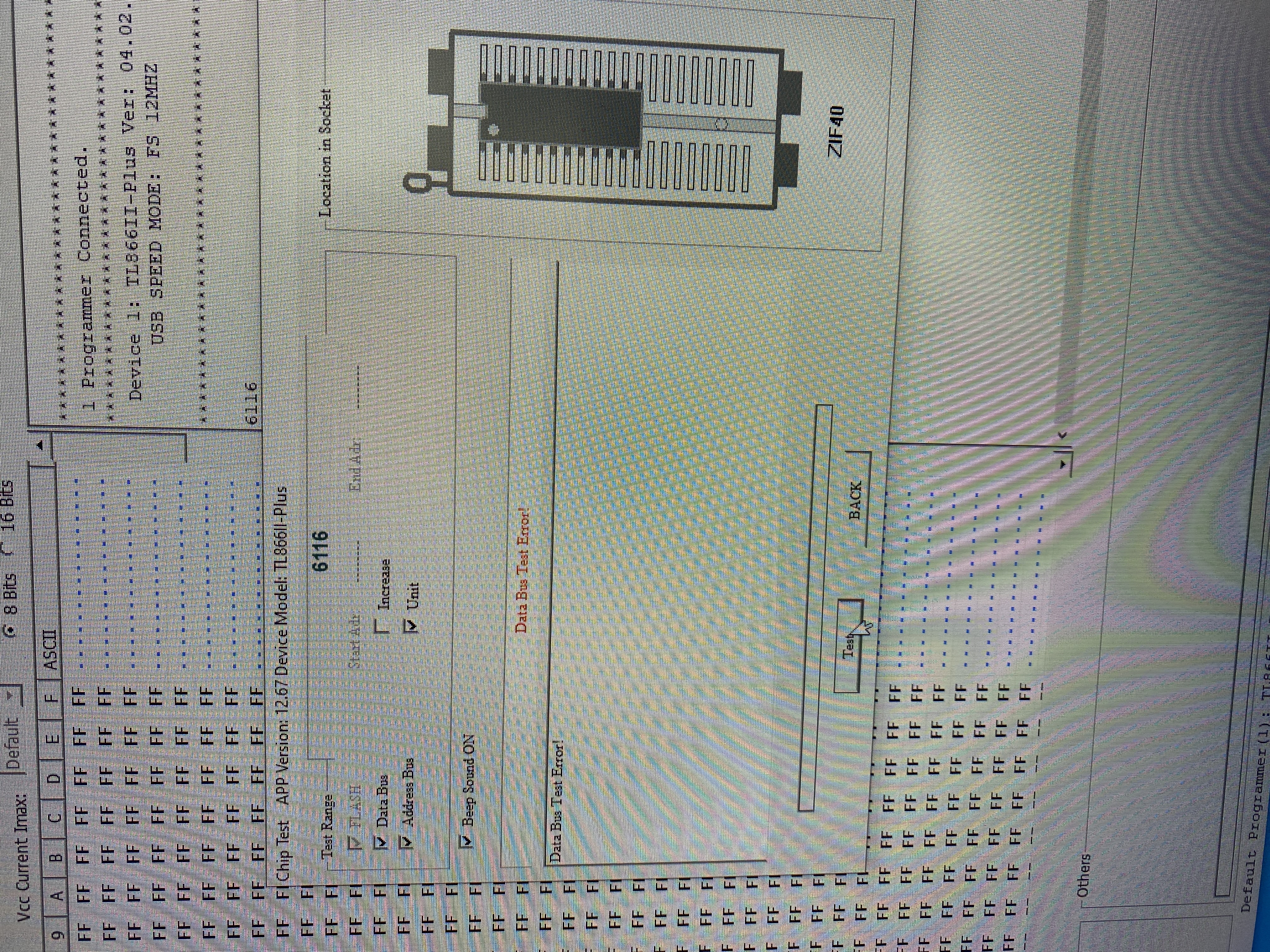

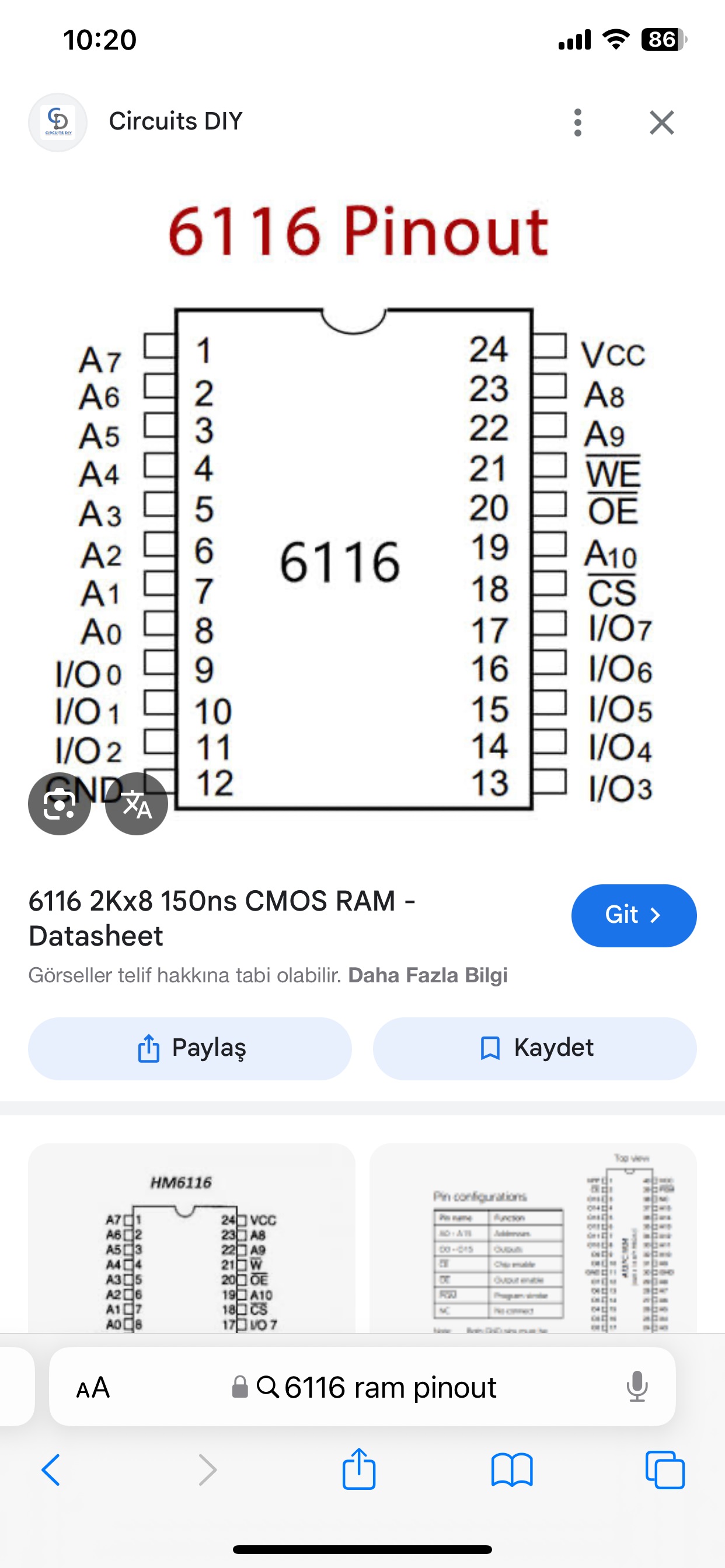

Söktüğüm 6116 ramlerden birisi testte hata verdi.
Hemen pinout'unu kontrol ediyorum;
Elimde daha evvel Asterix tamiri için aldığım MB8416 ile aynı olduğunu görüyorum.
Ramleri değiştirip test ediyorum ama hiç bir değişiklik olmuyor.
Sonra eski ramleri bir daha test ediyorum.
Meğerse sağlammışlar
Kimseye güvenmeyeceksin şu hayatta
« Son Düzenleme: Eylül 30, 2024, 21:49:24 ÖS Gönderen: Oğuzhan » Logged

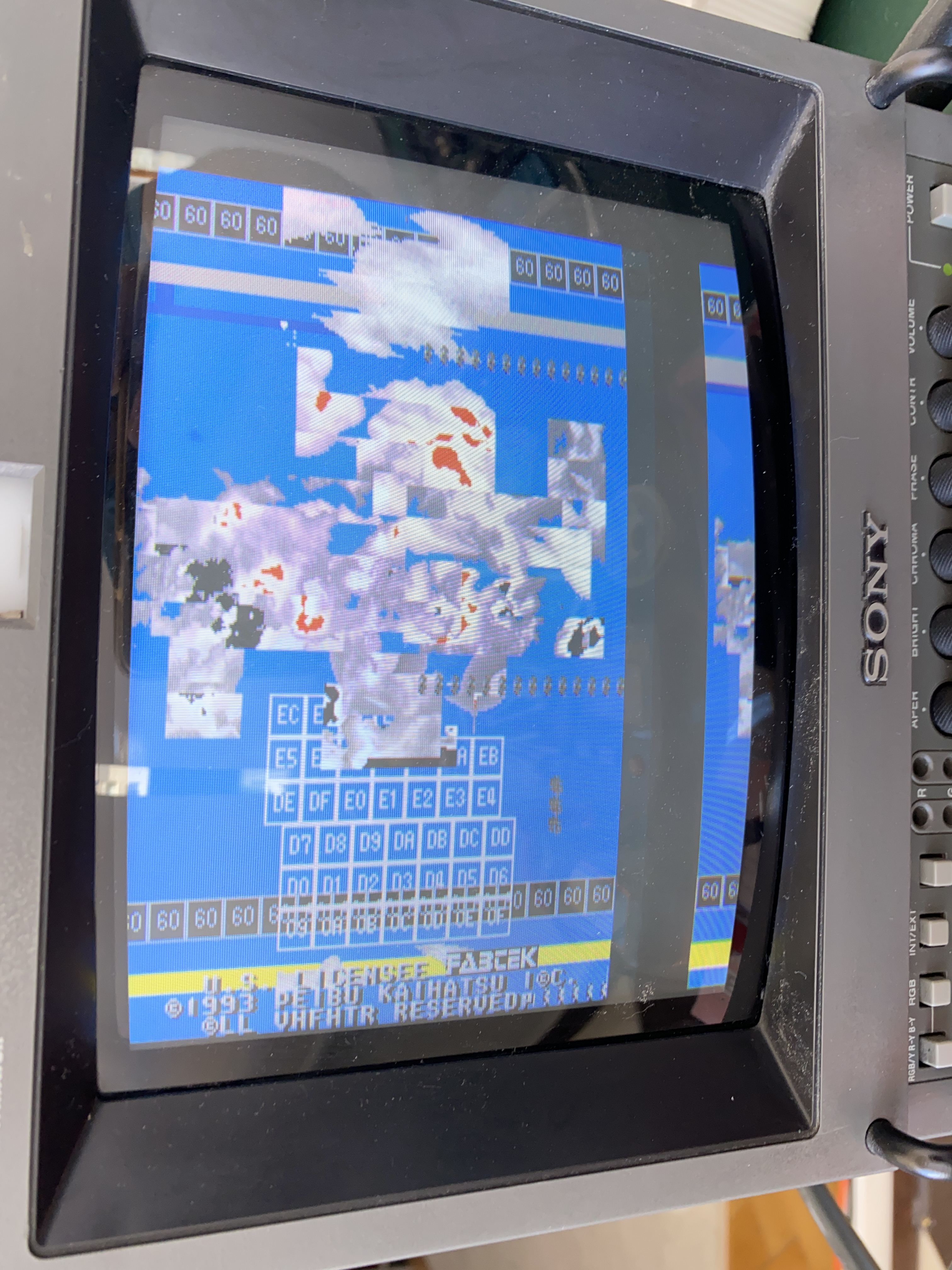

« Yanıtla #11 : Eylül 25, 2024, 23:51:21 ÖS »
Moral bozmak yok.
Sırada kırmızı ile işaretlediğim yer var.
Bu 2 ram neyden sorumluymuş diye araştırdığımda görüyorum ki.
"Background Tiles" ve "Intro Animation" 'dan sorumlu olduğunu görüyorum.
Sanki suçluyu bulduk diyorum.
Hemen söküyorum 2'sini de.

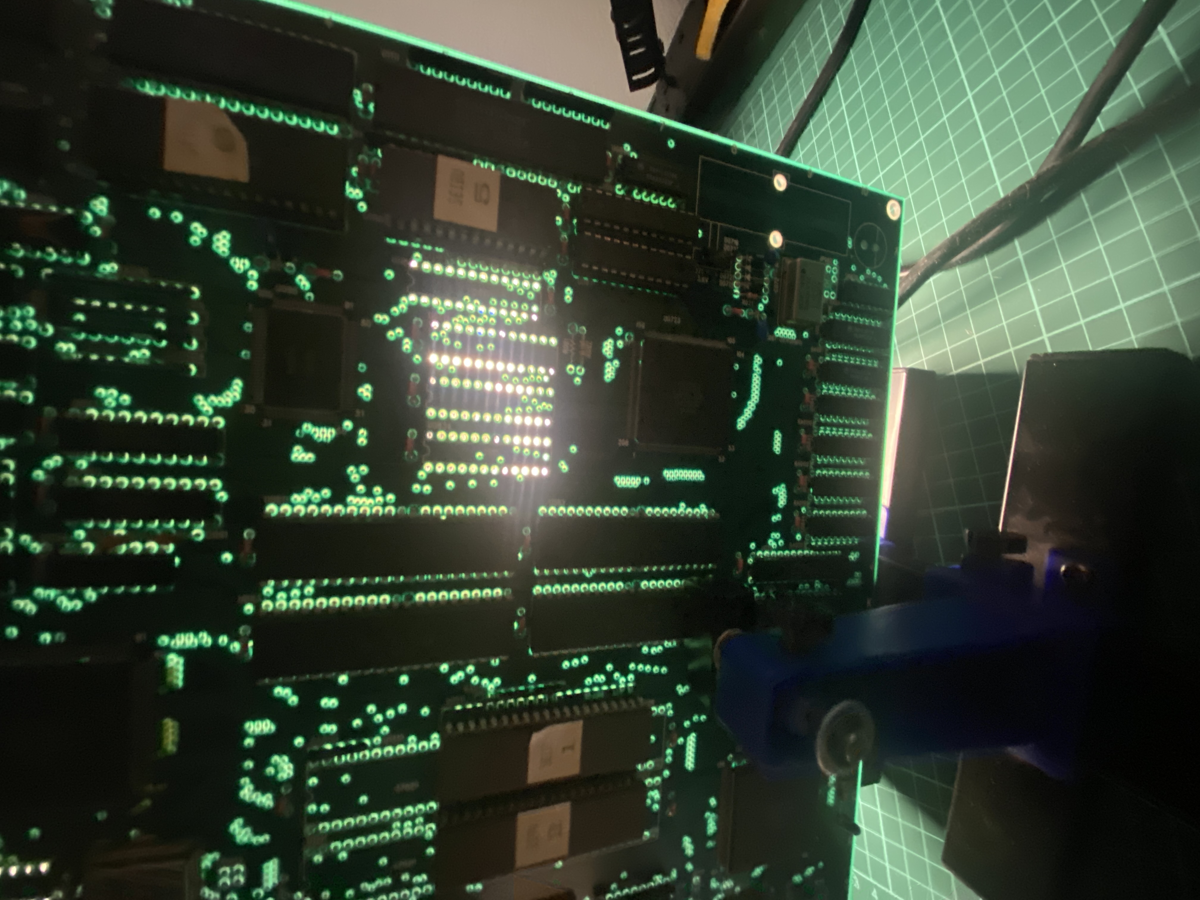

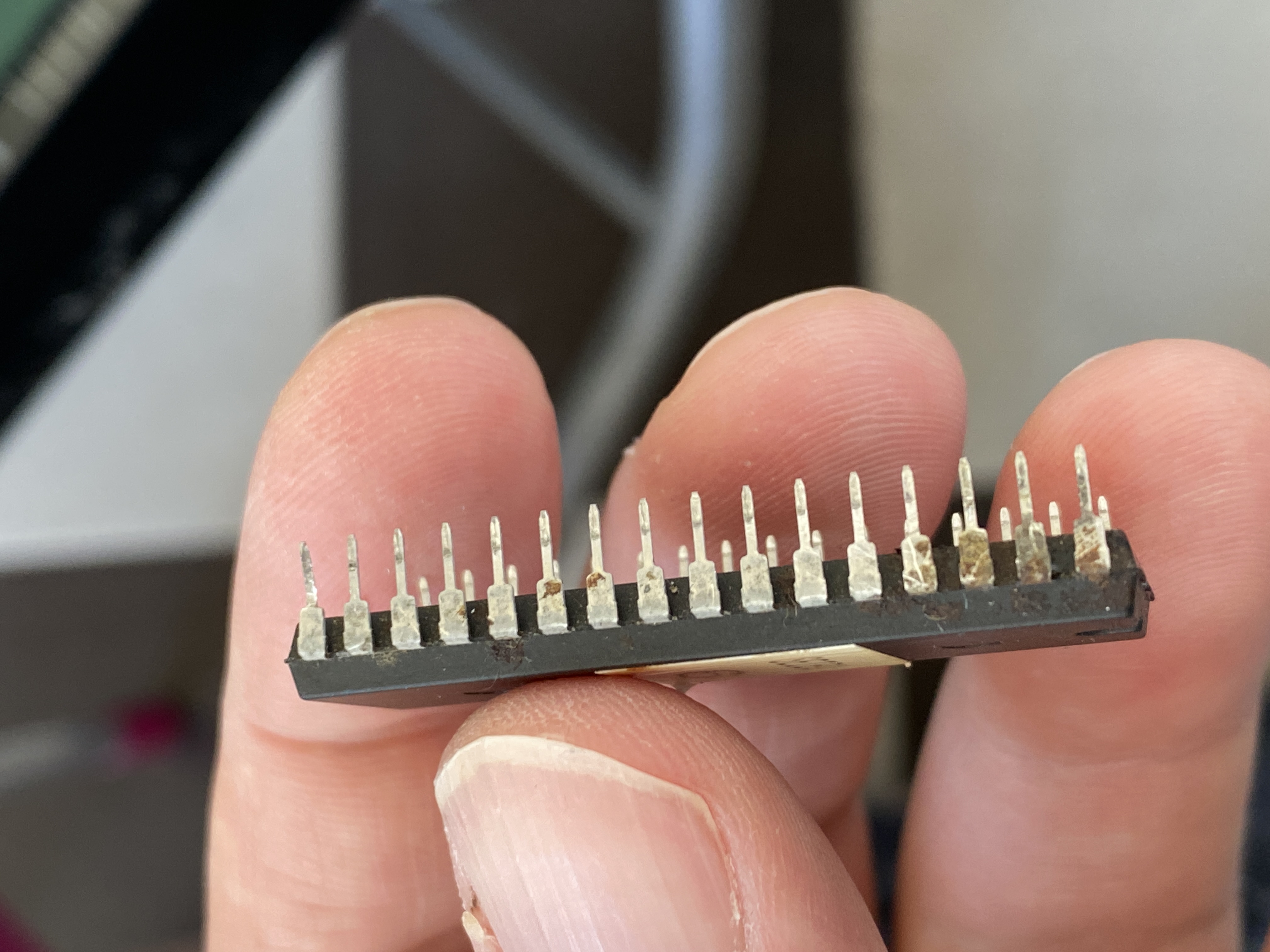

Ama bakarsanız delikler hep dolu düzgün delikler için hem sıcak hava tabancası hem de lehim sökme pompası kombosu kullanıyorum. Arkadan da led'i verdim mi ışıl ışıl gözüküyor delikler
Hemen soketleyip test için (soketlemede veya sökme işlemlerinde hata olma ihtimaline karşın kartı eski haliyle mutlaka her seferinde denerim) eski ramleri takıyorum yerine.

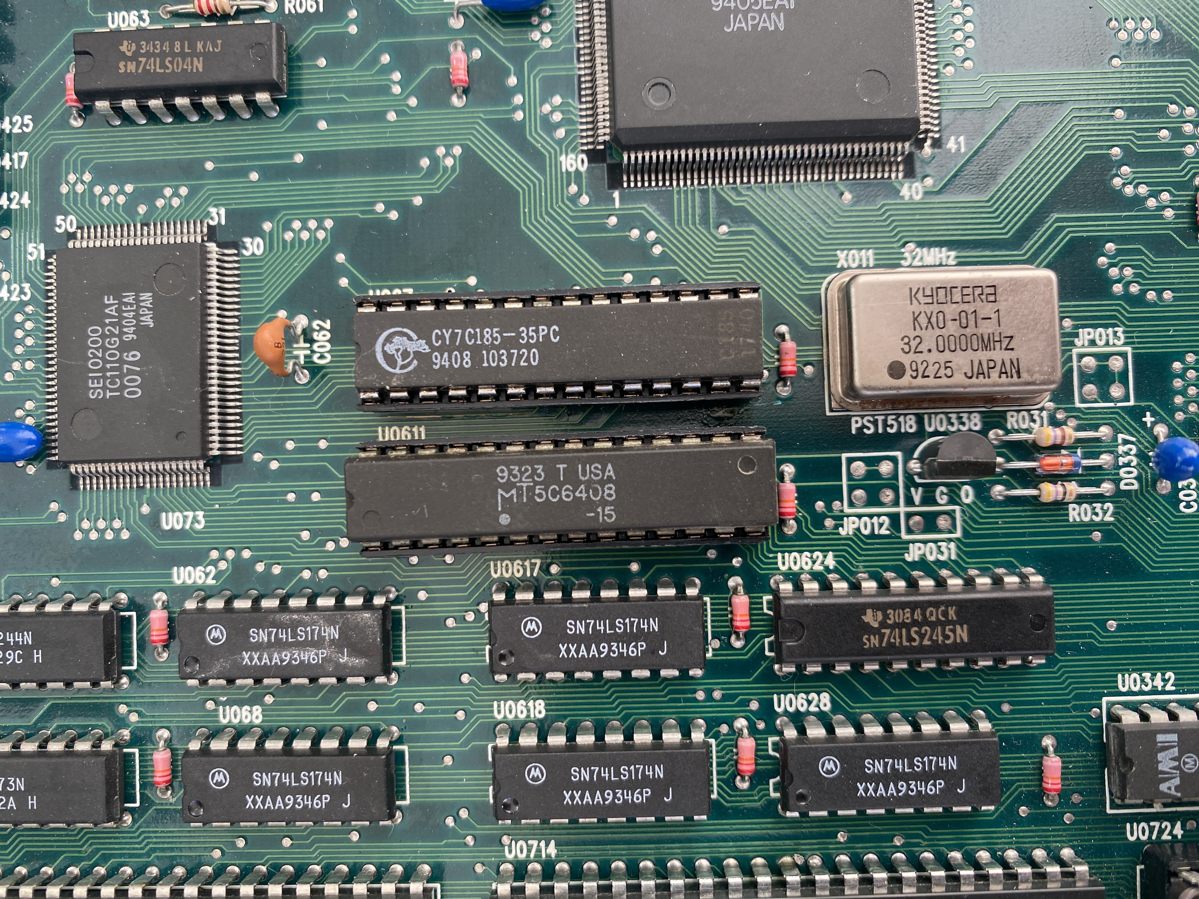

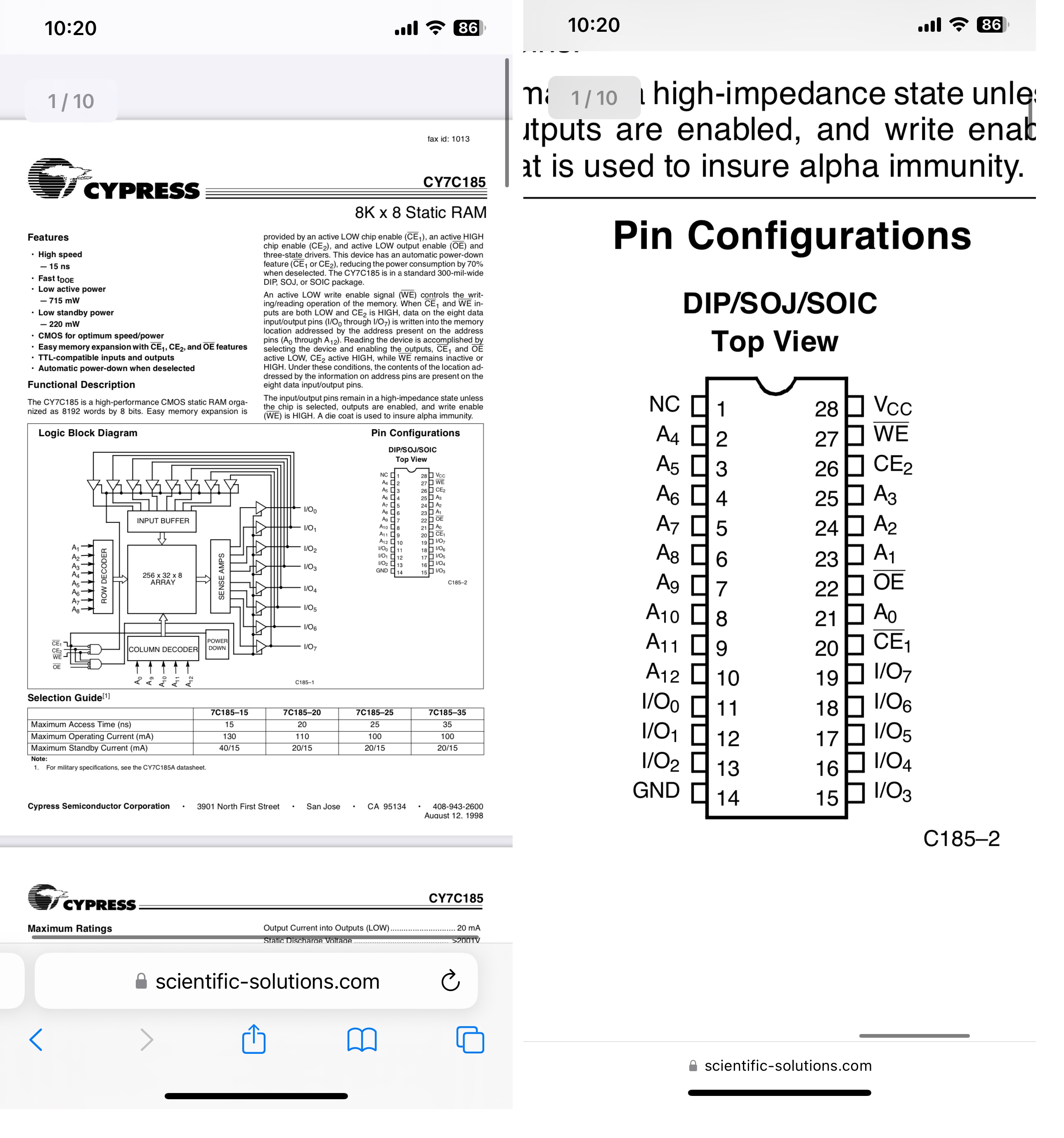

Şimdi bize bu ramden lazım ama yok.

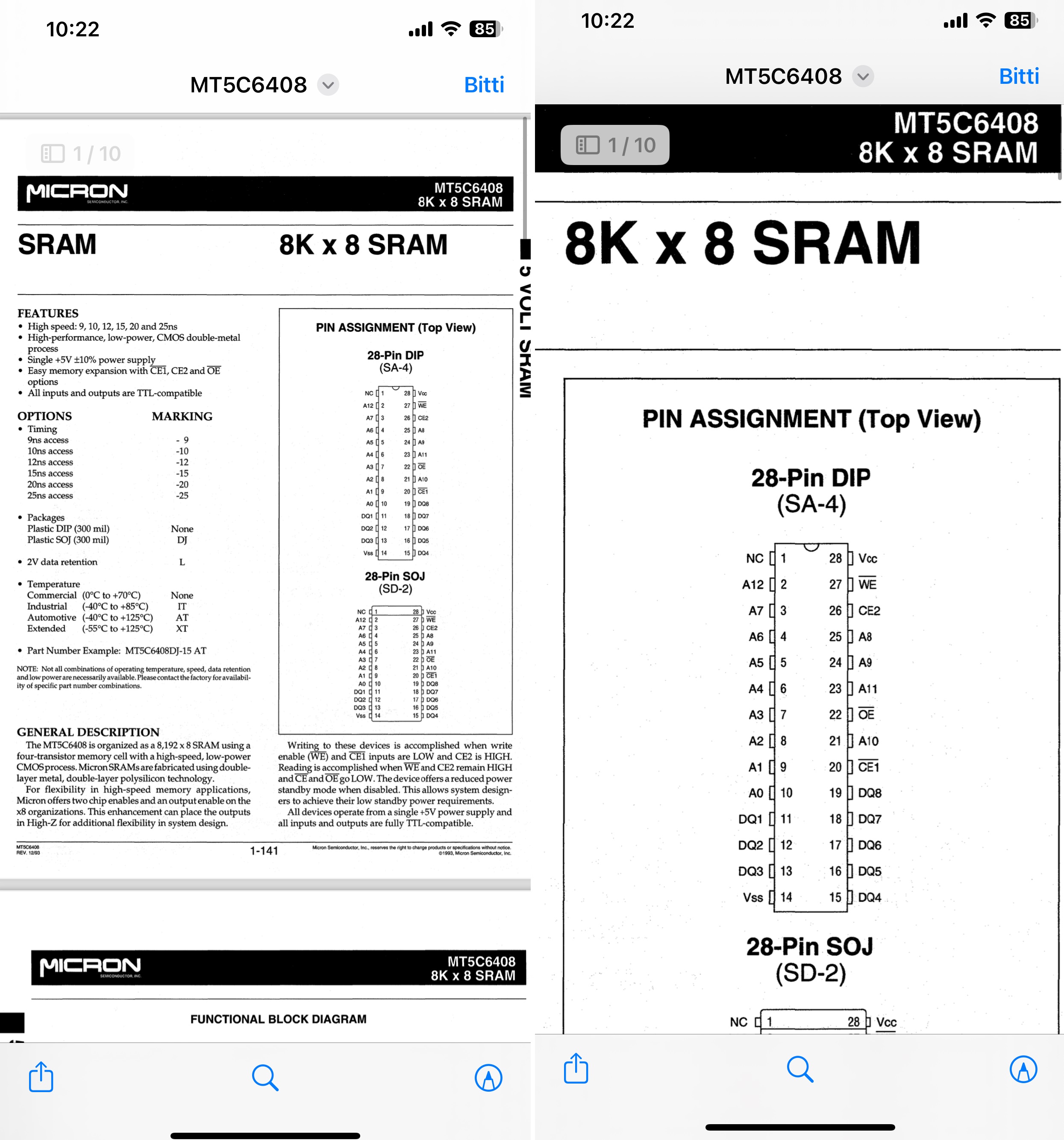

Kendisi 8K x 8 ve 28 bacaklı bir ram.
Hemen yedek parça kutumdaki bootleg kartlardan birindeki 28 bacaklı bir ram'e göz dikiyorum ve pinoutlarının aynı olduğunu görüyorum.
« Son Düzenleme: Eylül 30, 2024, 21:50:06 ÖS Gönderen: Oğuzhan » Logged
Mesaj Sayısı: 5.191

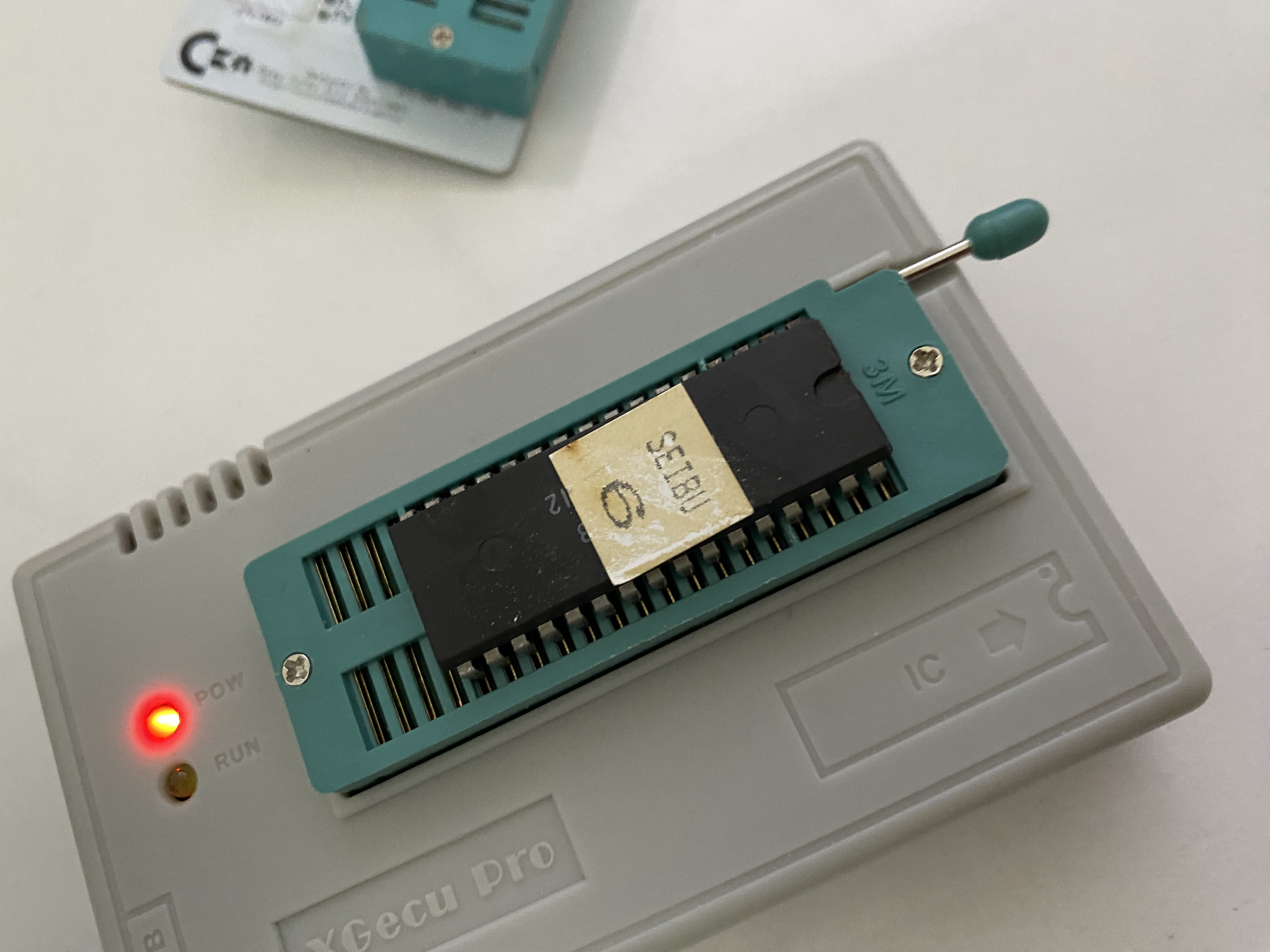

« Yanıtla #12 : Eylül 25, 2024, 23:54:18 ÖS »

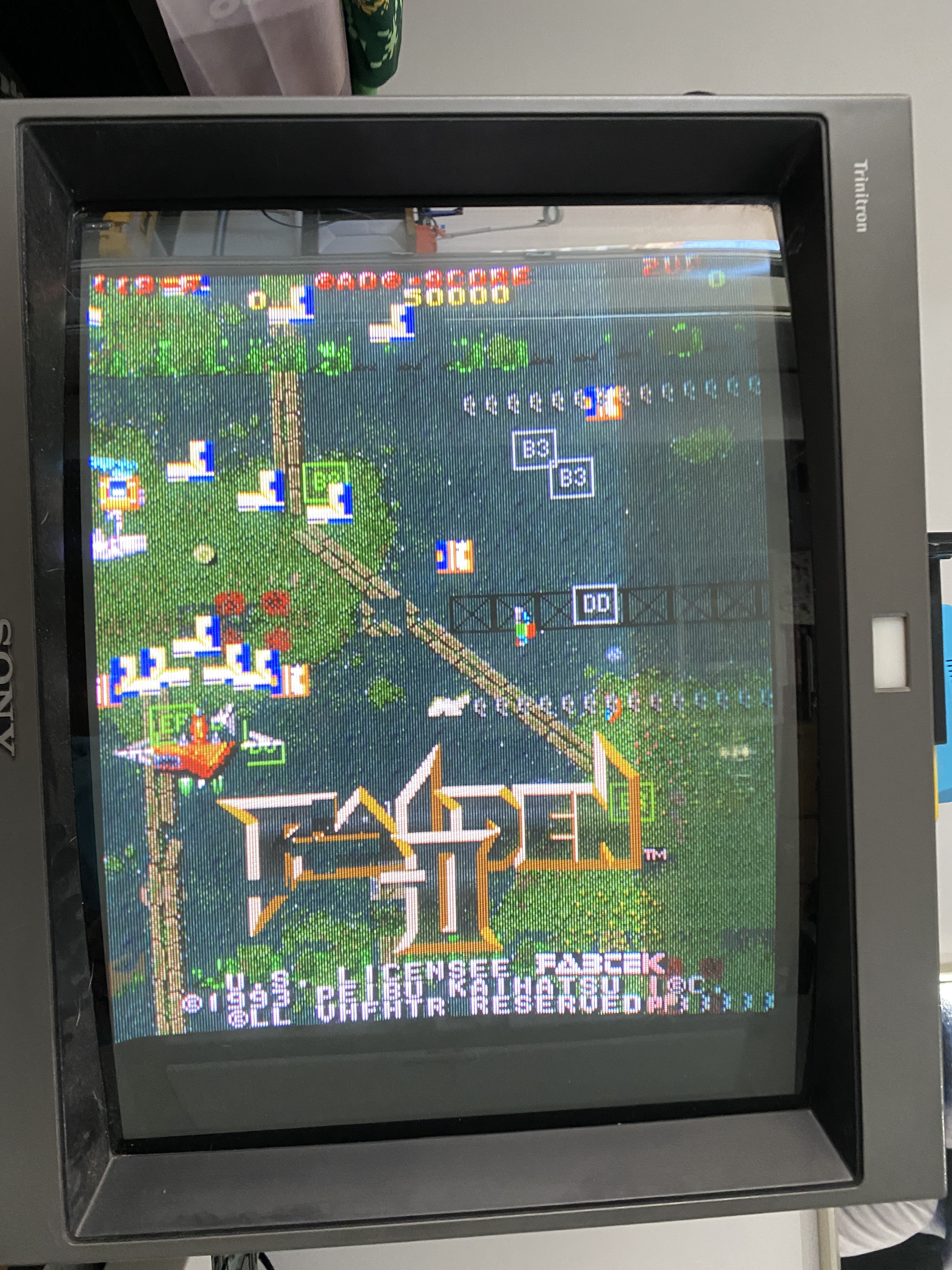

Hemen soldaki (U0611) ram'i, arızalı bootleg karttan söktüğüm ram ile değiştirip enerjiyi veriyorum (evet rami tabiki de öncelikle TL866 eprom okuyucumuzda test ettik).

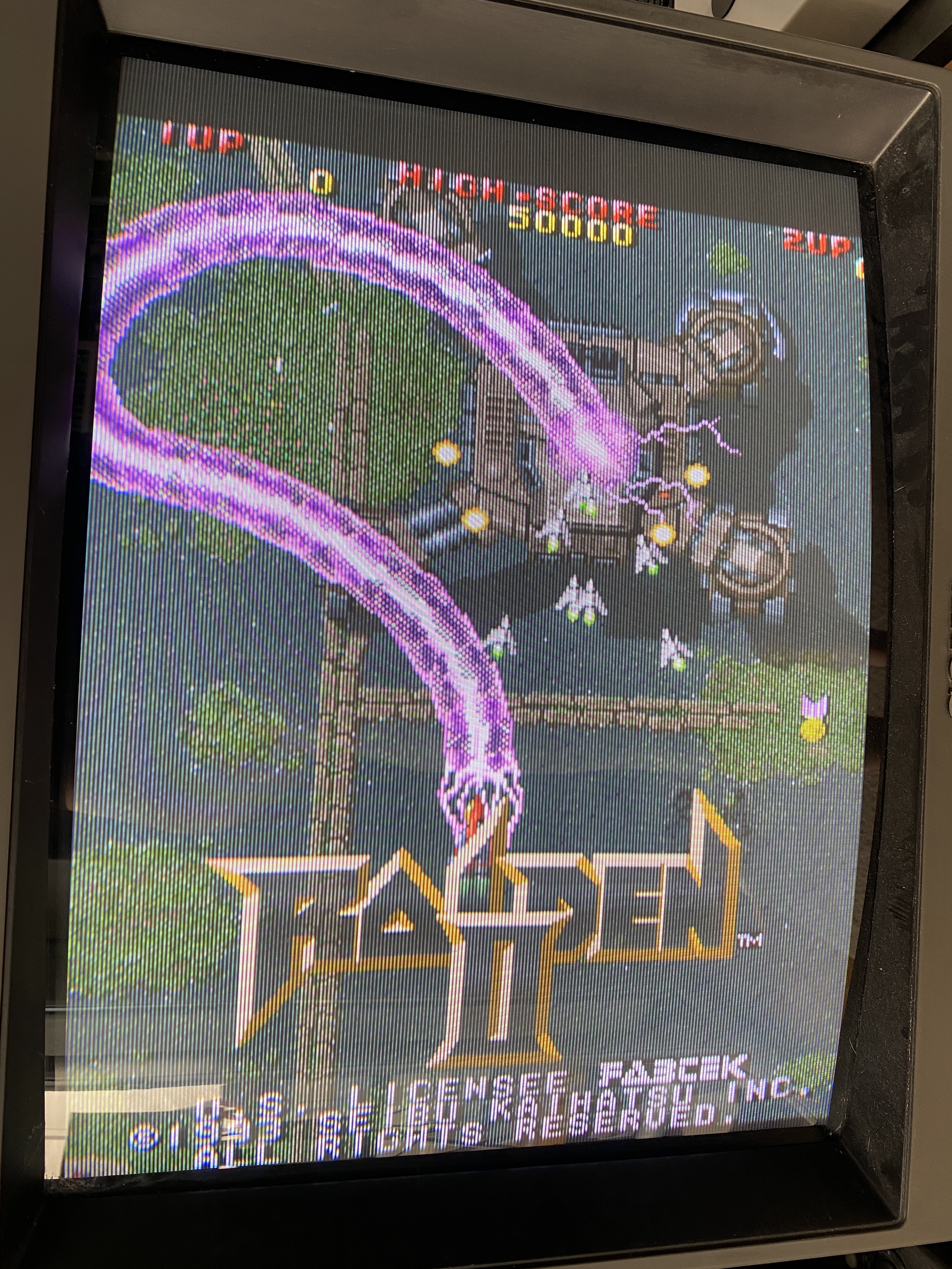

SONUÇ;
« Son Düzenleme: Eylül 30, 2024, 21:50:35 ÖS Gönderen: Oğuzhan » Logged
Mesaj Sayısı: 5.191

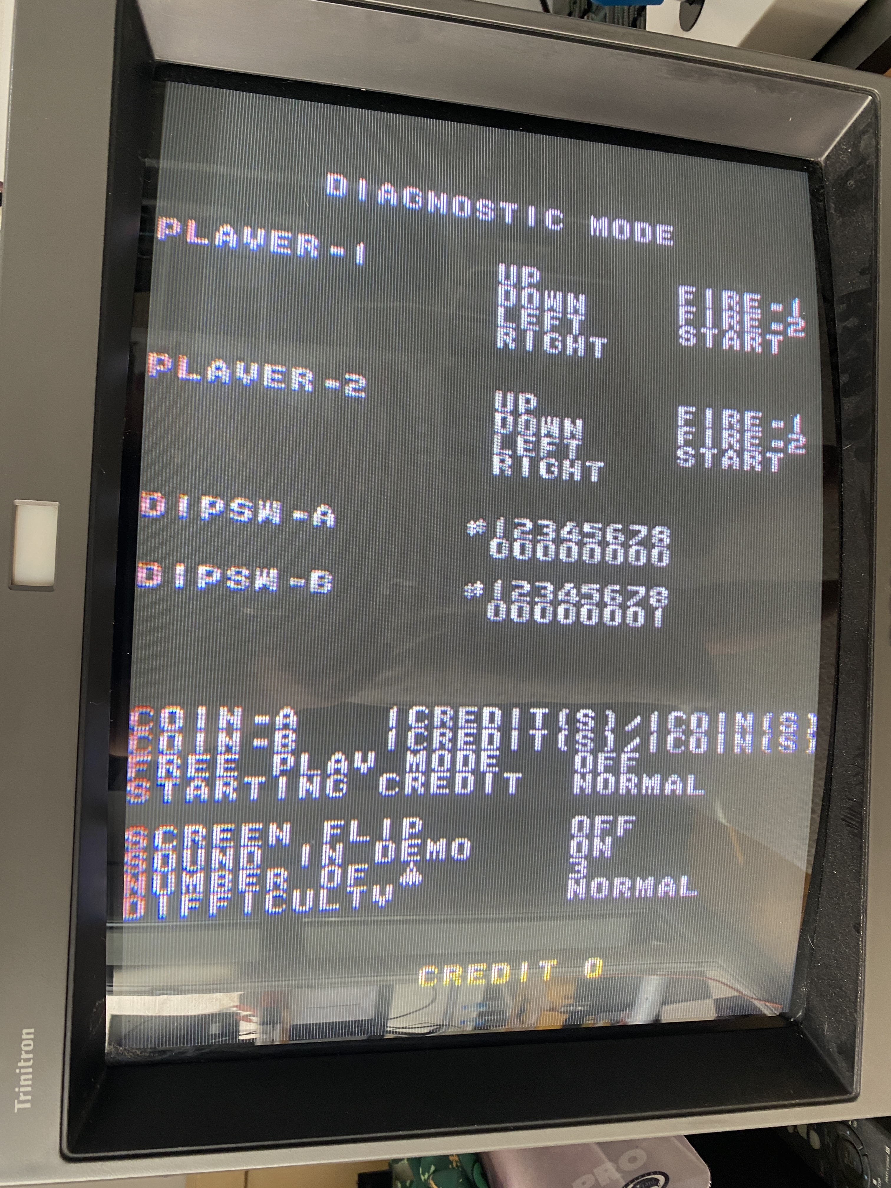

« Yanıtla #13 : Eylül 26, 2024, 00:01:53 ÖÖ »
Bu güzel ekranı görünce insan ne istiyor?
At jetonu cıv cıv oyna değil mi
Ama işte keşke pratik ile teori hep paralel olsa
Jeton tuşuna basıyorum ama tık yok. Ne jeton yükleniyor ne de jeton atma sesi geliyor.

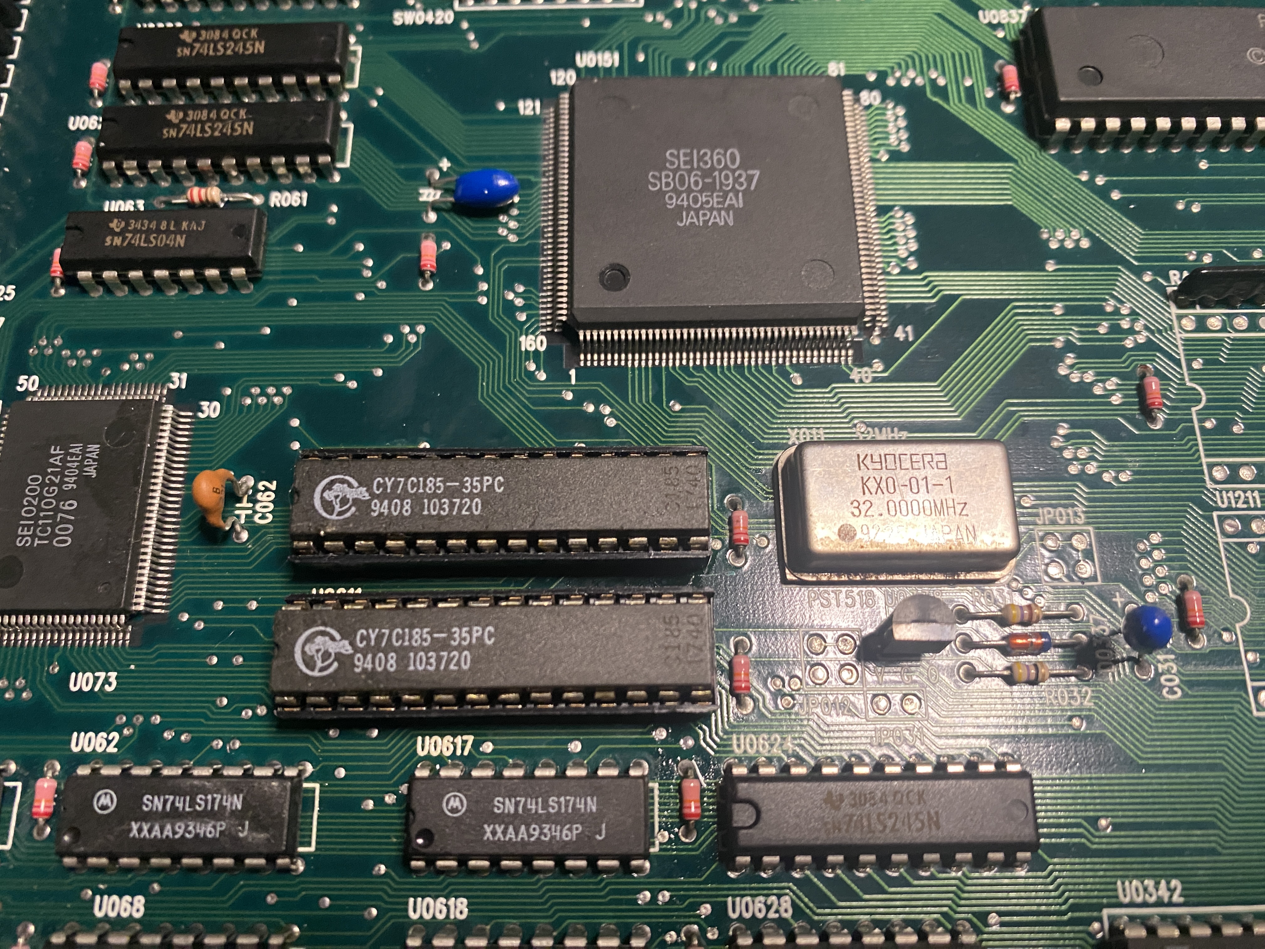

Seibu Kaihatsu Raiden kartlarında bir husus var. Buraya not düşelim...
Seibu kartları, jeton atma eylemini register etmeden Jeton sesini işleme alır. Eğer kartın ses bölümündeki herhangi bir komponentte arıza varsa jeton da atmaz.
Bu sebeple sorunu ses kısmında aramamız gerektiğini biliyoruz.

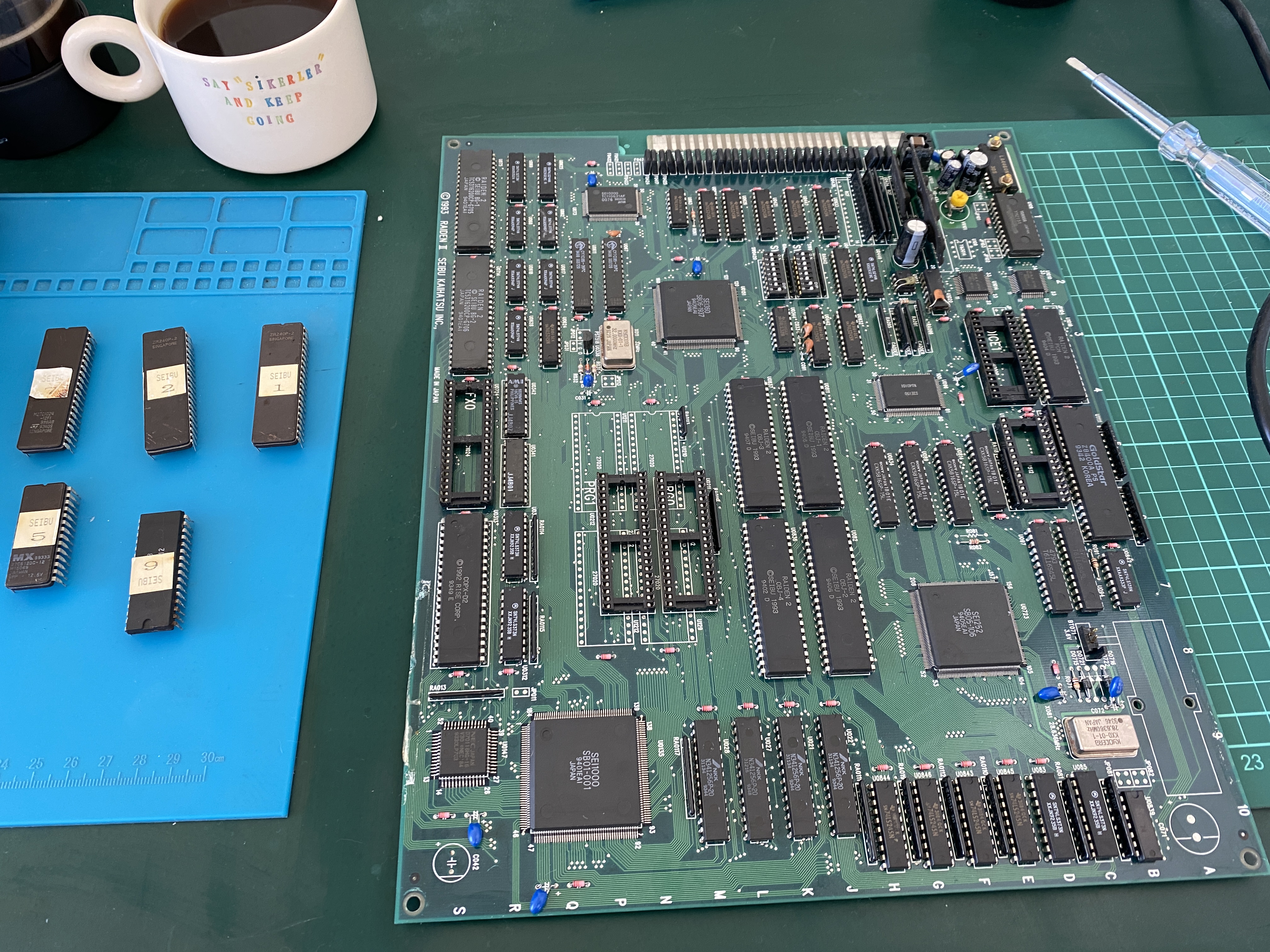

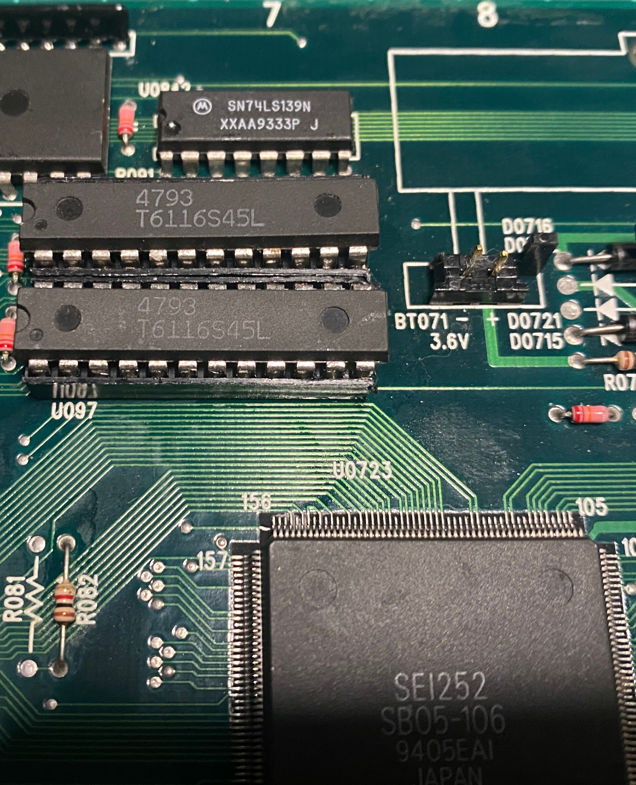

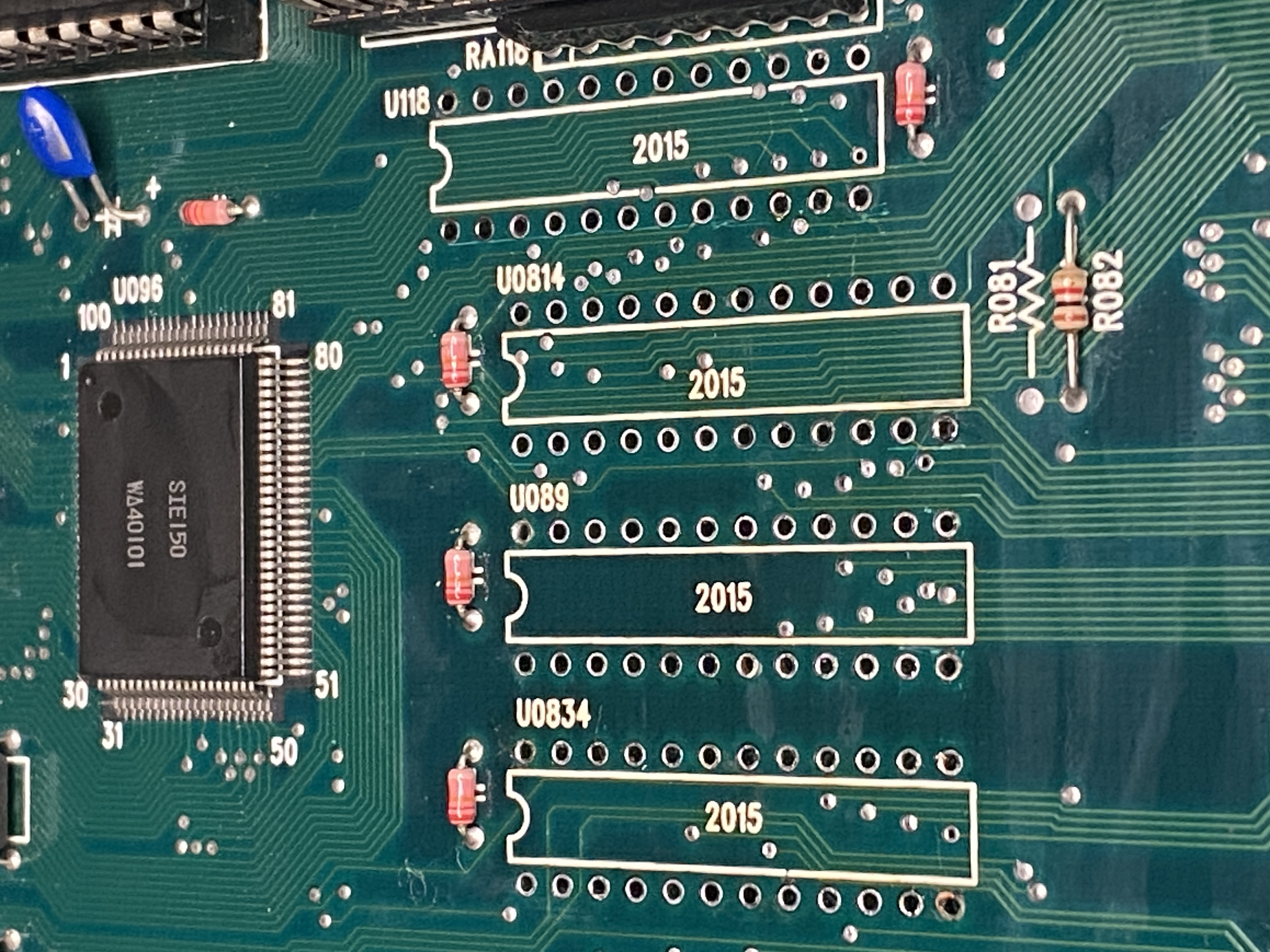

Ama ben zaten bir önceki grafik problemini araştırırken şöyle bir şey yapmıştım.
Fotoda gördüğünüz bölümdeki ramleri de elim değmişken söküp soketlemiştim.
« Son Düzenleme: Eylül 30, 2024, 21:51:06 ÖS Gönderen: Oğuzhan » Logged
Mesaj Sayısı: 5.191
« Yanıtla #14 : Eylül 26, 2024, 00:04:11 ÖÖ »
Sonra detaylı araştırınca anladım ki o 4 adet ram'in sadece kırmızı ile çizdiğim 3 tanesi grafik ile alakalıymış. Sprite Ram'lermiş.
Ama aynı sıradaki üstteki, 5 nolu SES rom'unun hemen altındaki ram ise ses ile alakalıymış.
« Son Düzenleme: Eylül 30, 2024, 21:51:22 ÖS Gönderen: Oğuzhan » Logged
