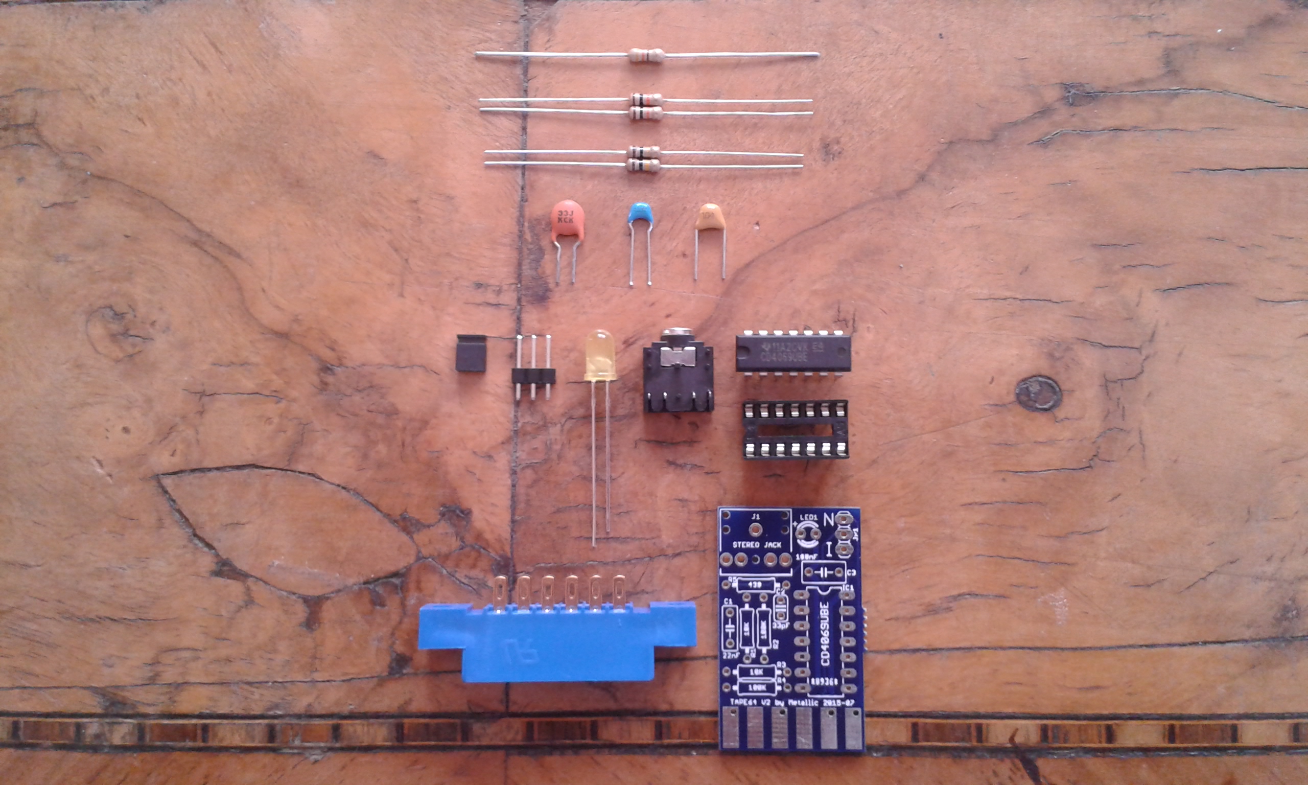

TAPE64 V2 PARÇA LİSTESİ
Önce parçaların tamamını gösteren bir fotoğraf:
1x 430 ohm direnç (sarı-turuncu-kahve)
2x 10 Kohm direnç (kahve-siyah-turuncu)
2x 100 Kohm direnç (kahve-siyah-sarı)
1x 33 pF kapasitör (seramik)
1x 22 nF kapasitör (seramik)
1x 100 nF kapasitör (seramik)
1x 5mm led
1x jumper cap/başlık
1x 3pin erkek header (40pin tek sıra erkek header olarak satılır)
1x 14pin entegre soketi
1x CD4069UBE entegre (dip14)
1x 3.5mm stereo dişi jack (3F07)
1x 12pin kenar konnektörü (3.96mm pitch)
1x Tape64 V2 pcb
PARÇA TEMİNİ
İlk 11 kalem, elektronik parça satıcılarından / elektronikçi pasajlarından temin edilebilir. Özellikle CD4069UBE entegrenin koduna dikkat edin, aynen o şekilde olmalı. HCF4069UBE kullanırsanız cihaz çalışır, ama sinyal gelmediği halde led yanar vb sorunlar çıkar. CD4069BE kullanırsanız, denemedim ama buffered serisinden olduğu için hiç çalışmaz diye tahmin ediyorum.

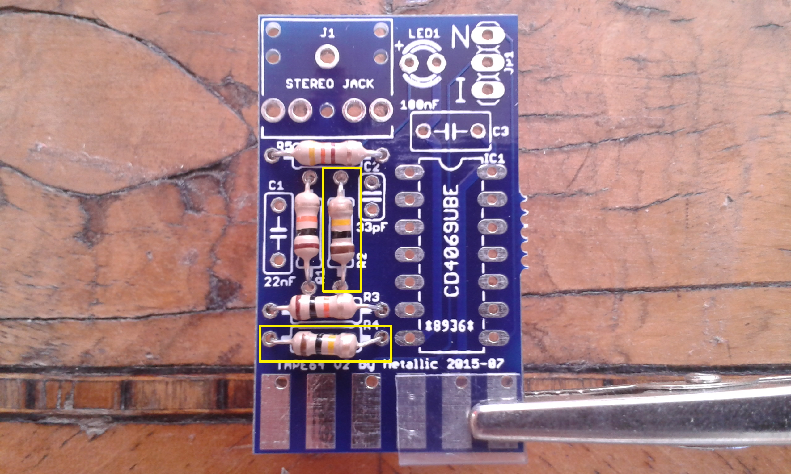

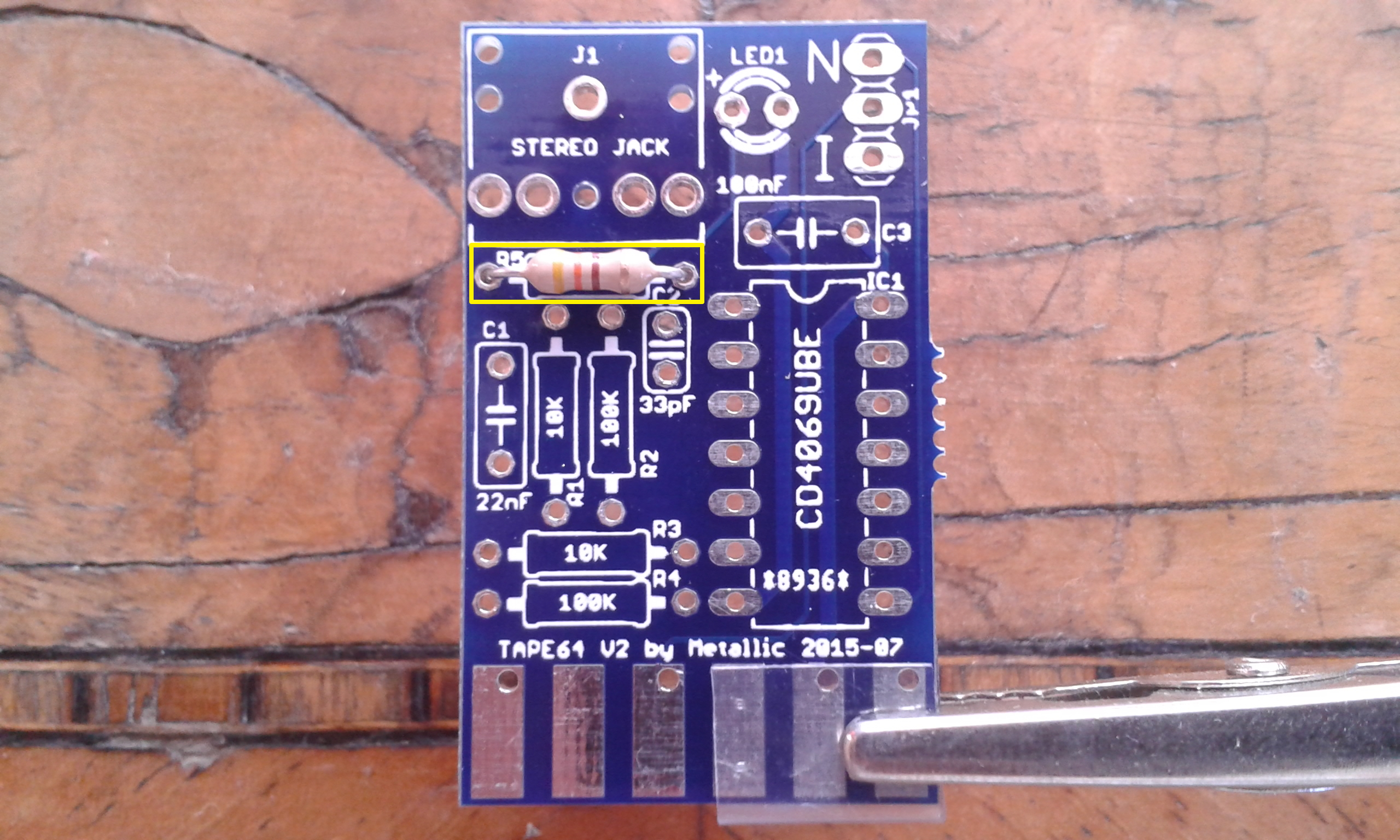

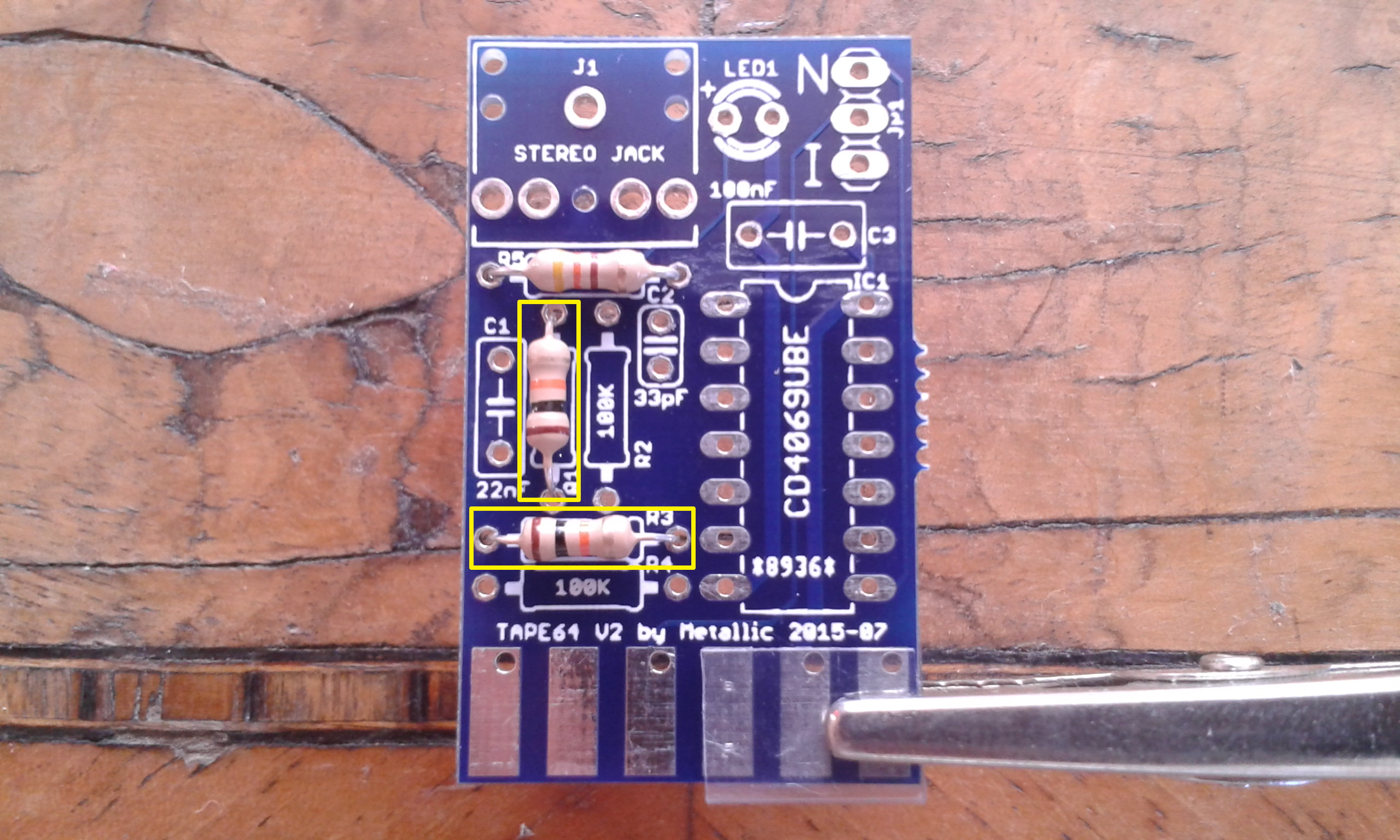

430 ohm direnci (sarı-turuncu-kahve) pcb'ye takarak lehimleyin.
2 adet 10 Kohm direnci (kahve-siyah-turuncu) pcb'ye takarak lehimleyin.
2 adet 100 Kohm direnci (kahve-siyah-sarı) pcb'ye takarak lehimleyin.

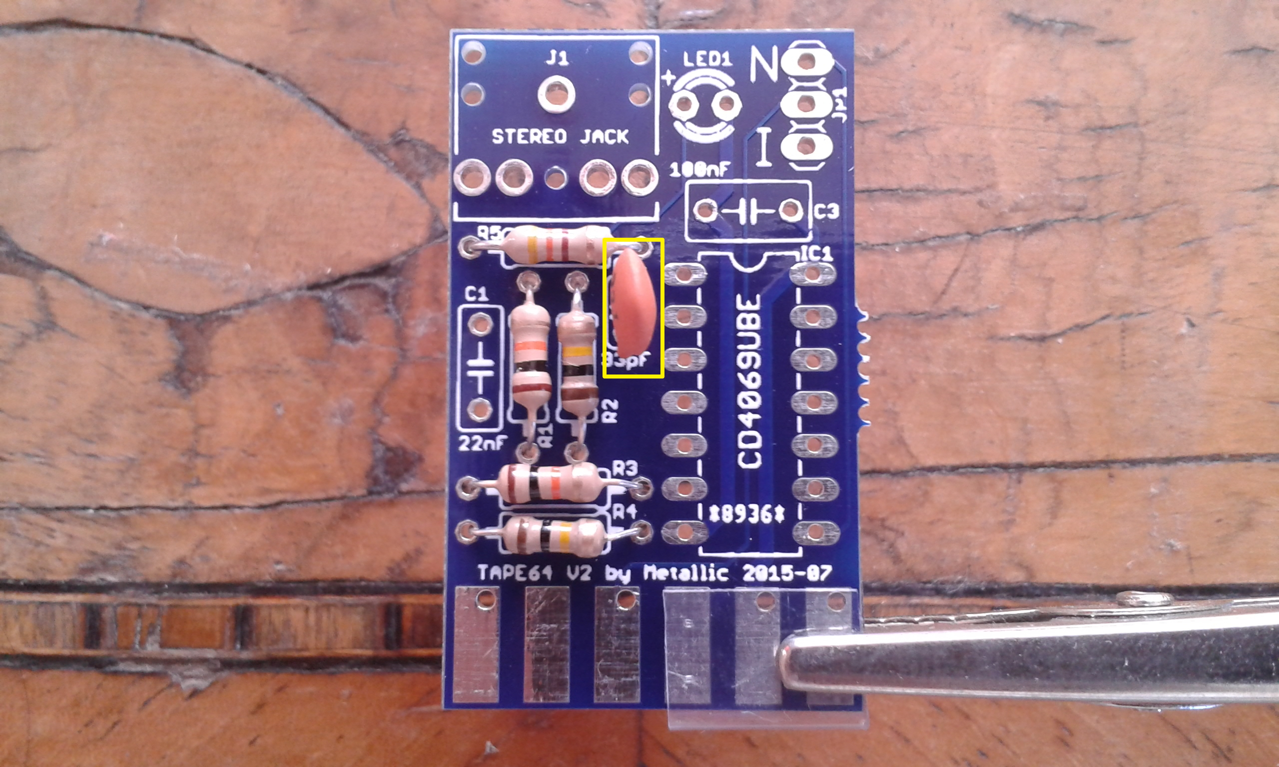

33 pF kapasitörü pcb'ye takarak lehimleyin.

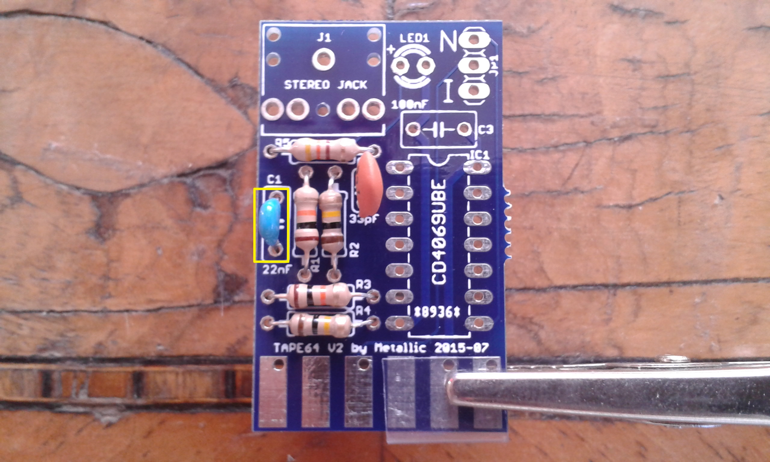

22 nF kapasitörü pcb'ye takarak lehimleyin.

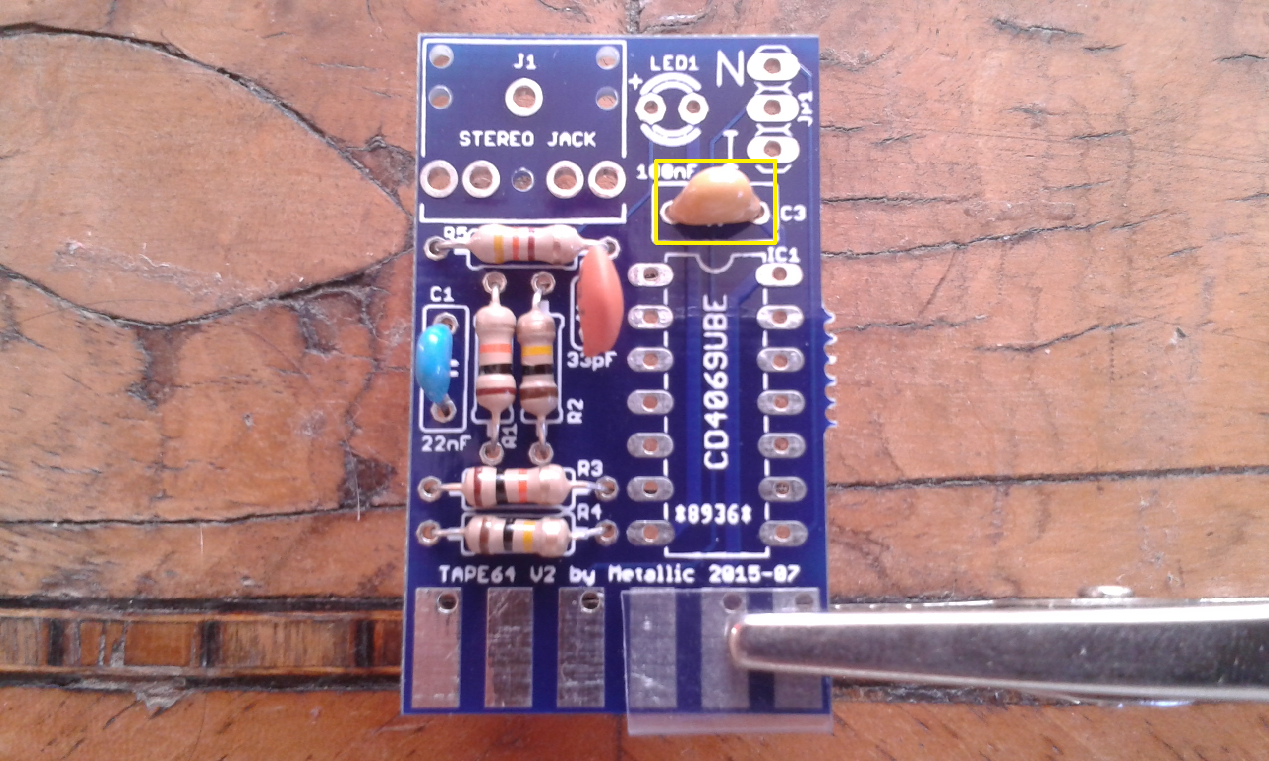

100 nF kapasitörü pcb'ye takarak lehimleyin.

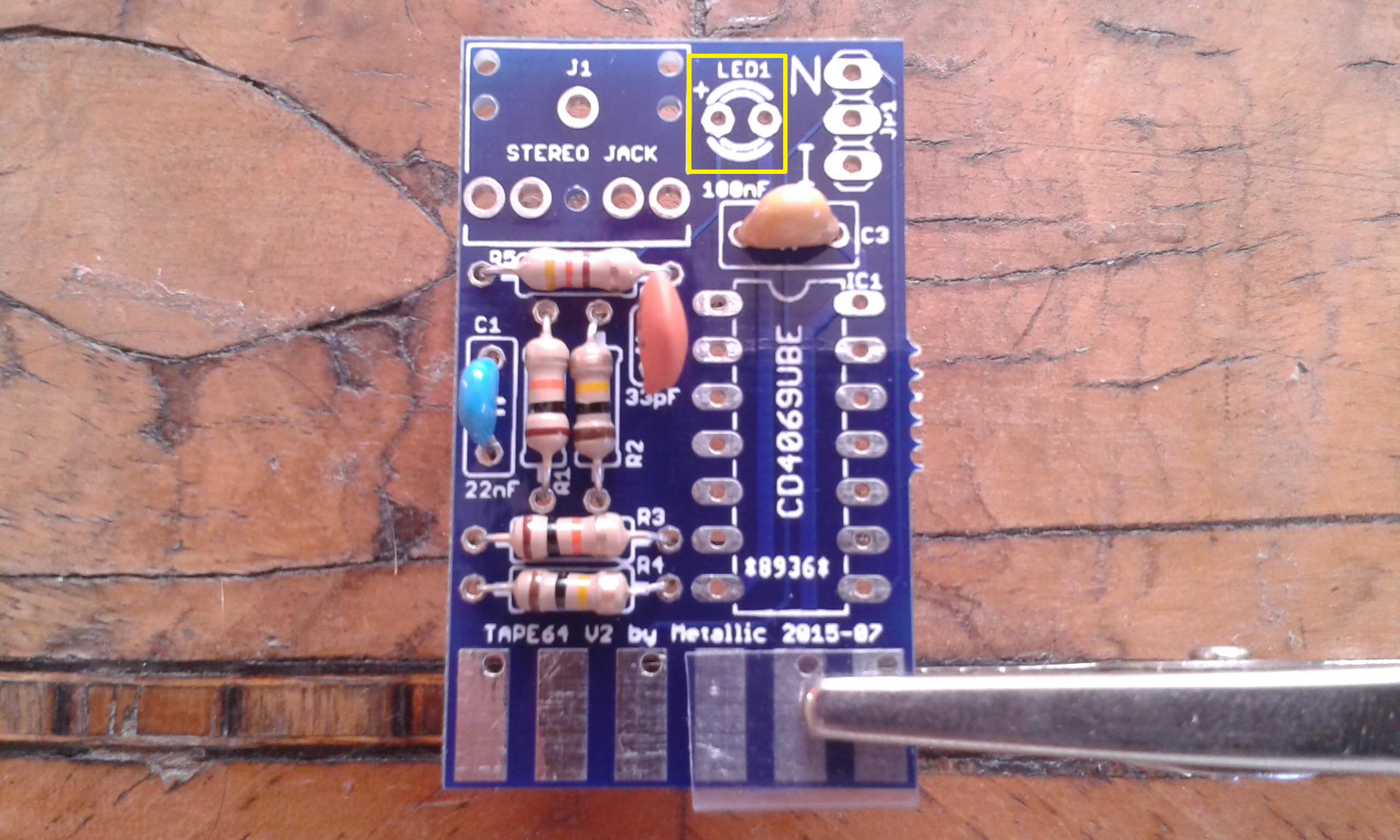

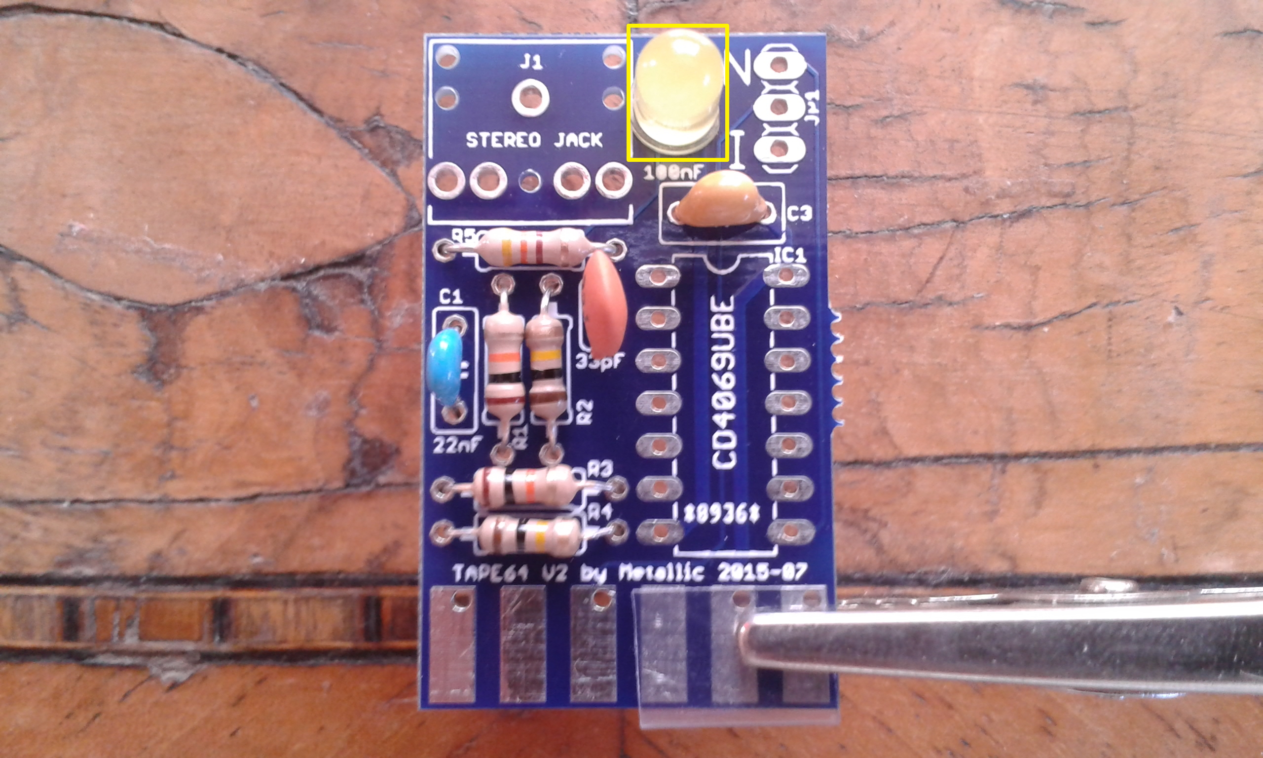

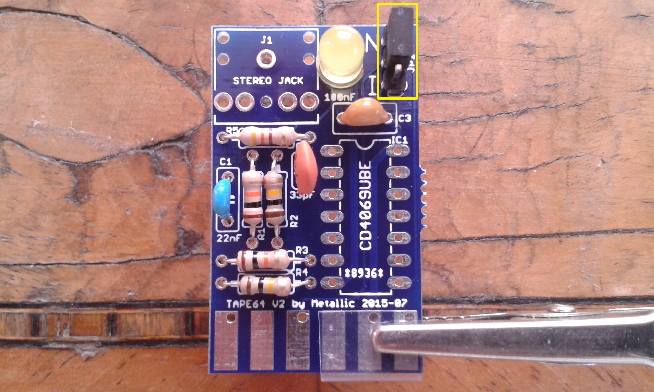

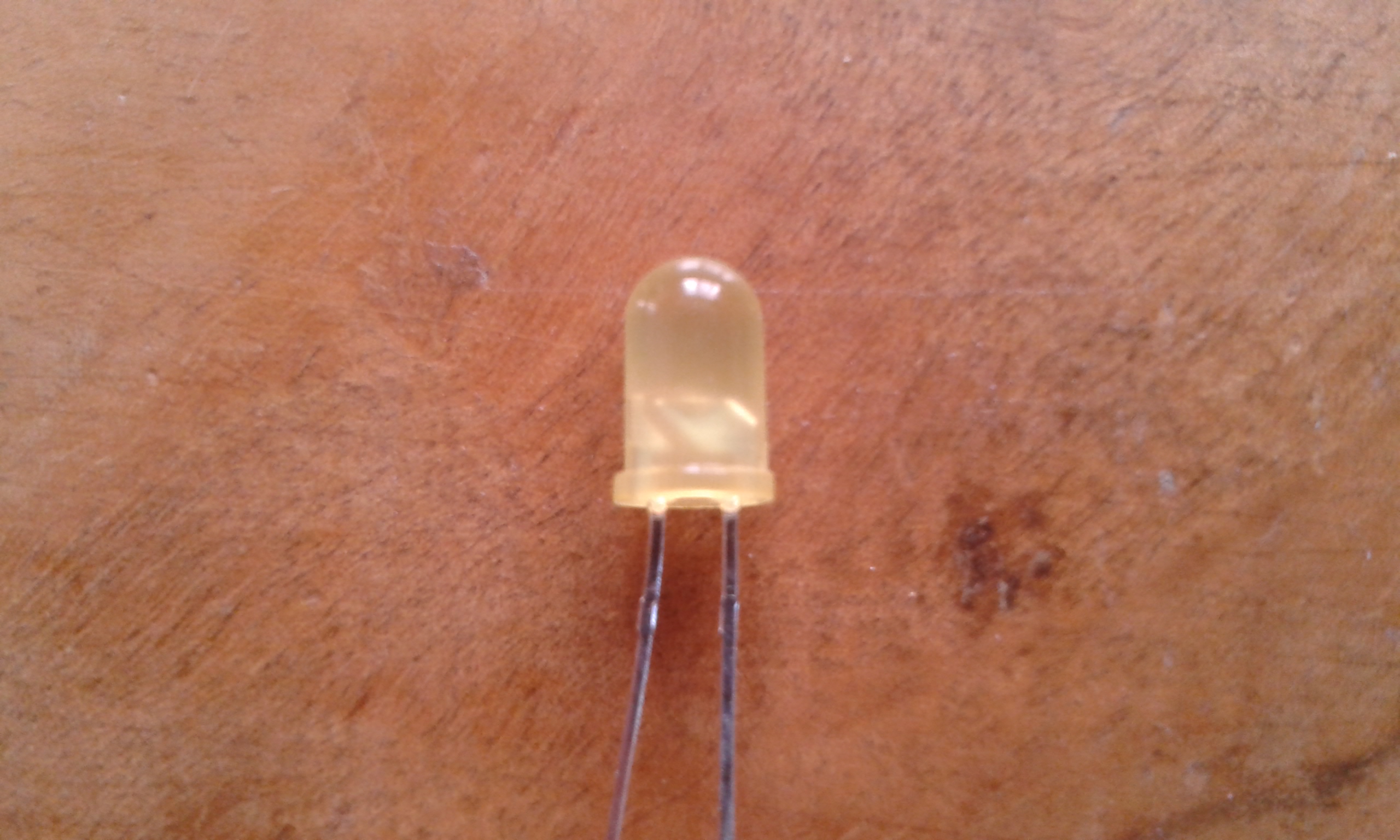

Şimdi takacağımız ledin (+) bacağını tespit etmemiz gerekiyor. Aşağıdaki fotoğraftaki ledin gövdesinde, bacaklara bağlı iki metal parça görünüyor. Küçük parçaya bağlı bacak (+)'dır (fotoğrafta soldaki). Pcb üzerinde ledin takılacağı yerdeki (+) işaretine dikkat ederek ledi pcb'ye takın ve lehimleyin.

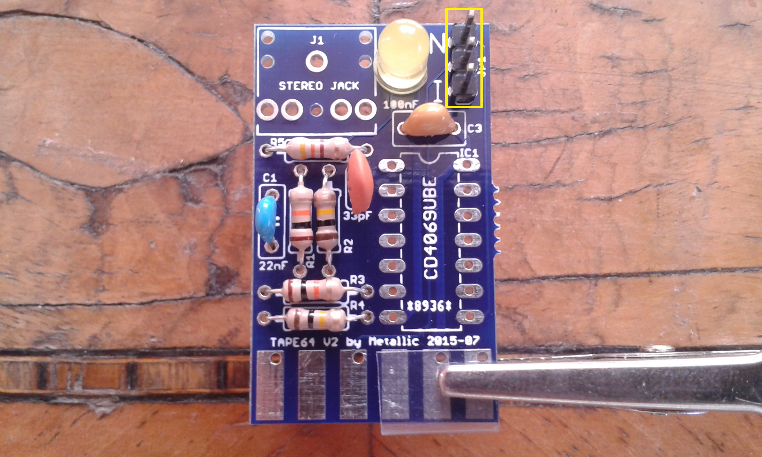

3pin erkek header'ı pcb'ye takarak lehimleyin.
Jumper cap/başlığını, 3pin erkek header'ın üzerine N konumunda olacak şekilde takın.

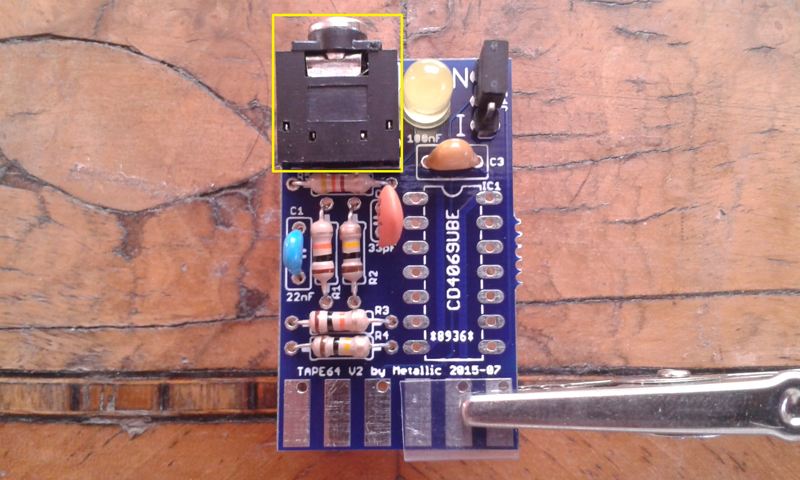

3.5mm stereo dişi jack'ı pcb'ye takarak lehimleyin.

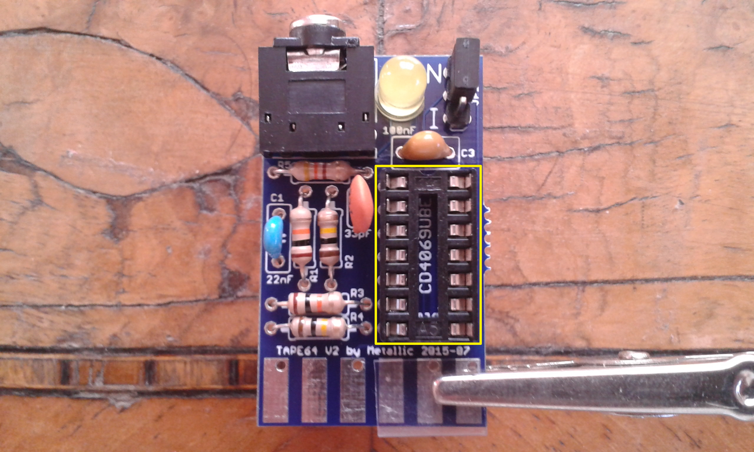

14pin entegre soketini, çentikli kısa kenarı yukarıya doğru olacak şekilde pcb'ye takın ve lehimleyin.

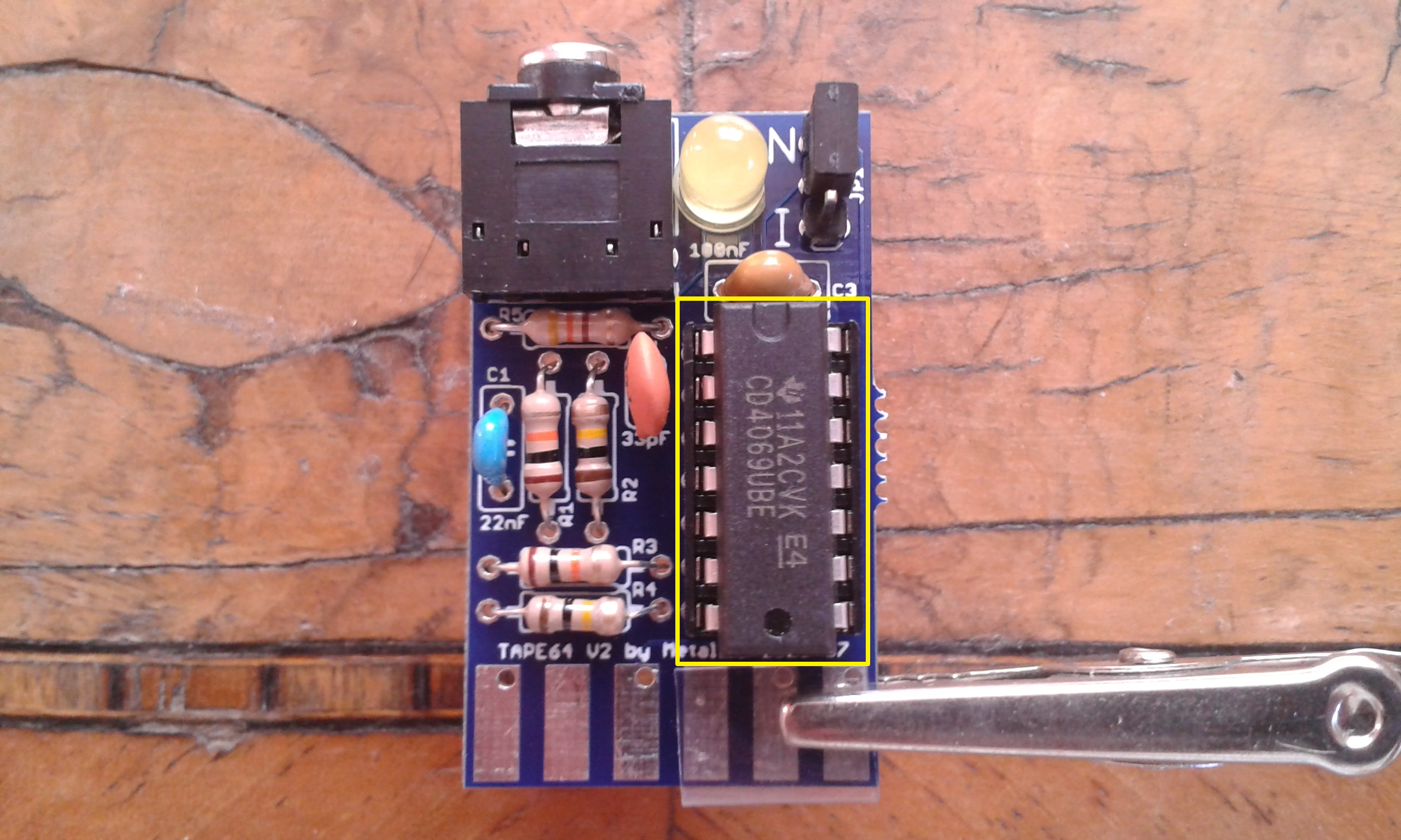

CD4069UBE entegreyi, çentikli kısa kenarı yukarıya doğru olacak şekilde soketin üzerine takın.

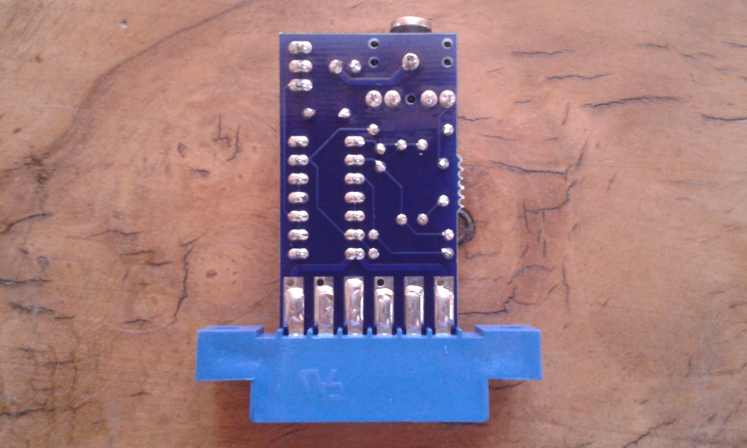

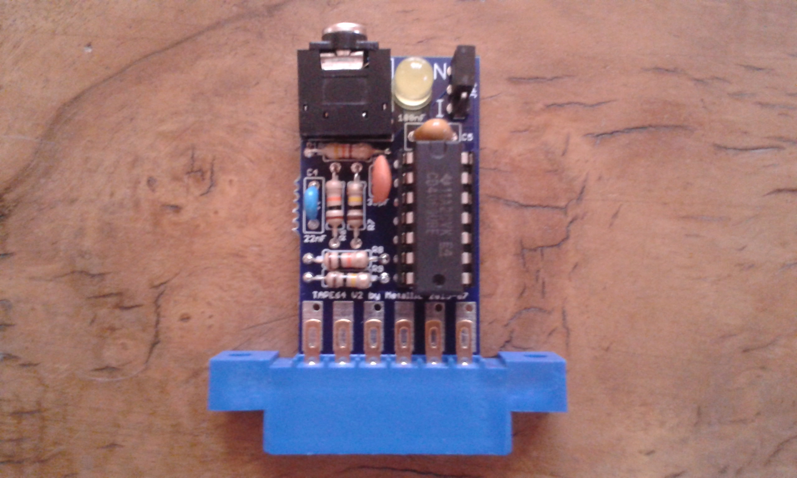

Şimdi pcb'yi ters çevirin ve 12pin kenar konnektörünü, aşağıdaki şekilde pcb'ye lehimleyin.

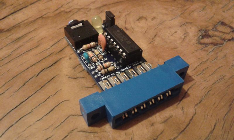

Montaj operasyonu bitti. Tape64 V2 artık şu şekilde görünüyor:
Kullanım bilgileri geliyor...

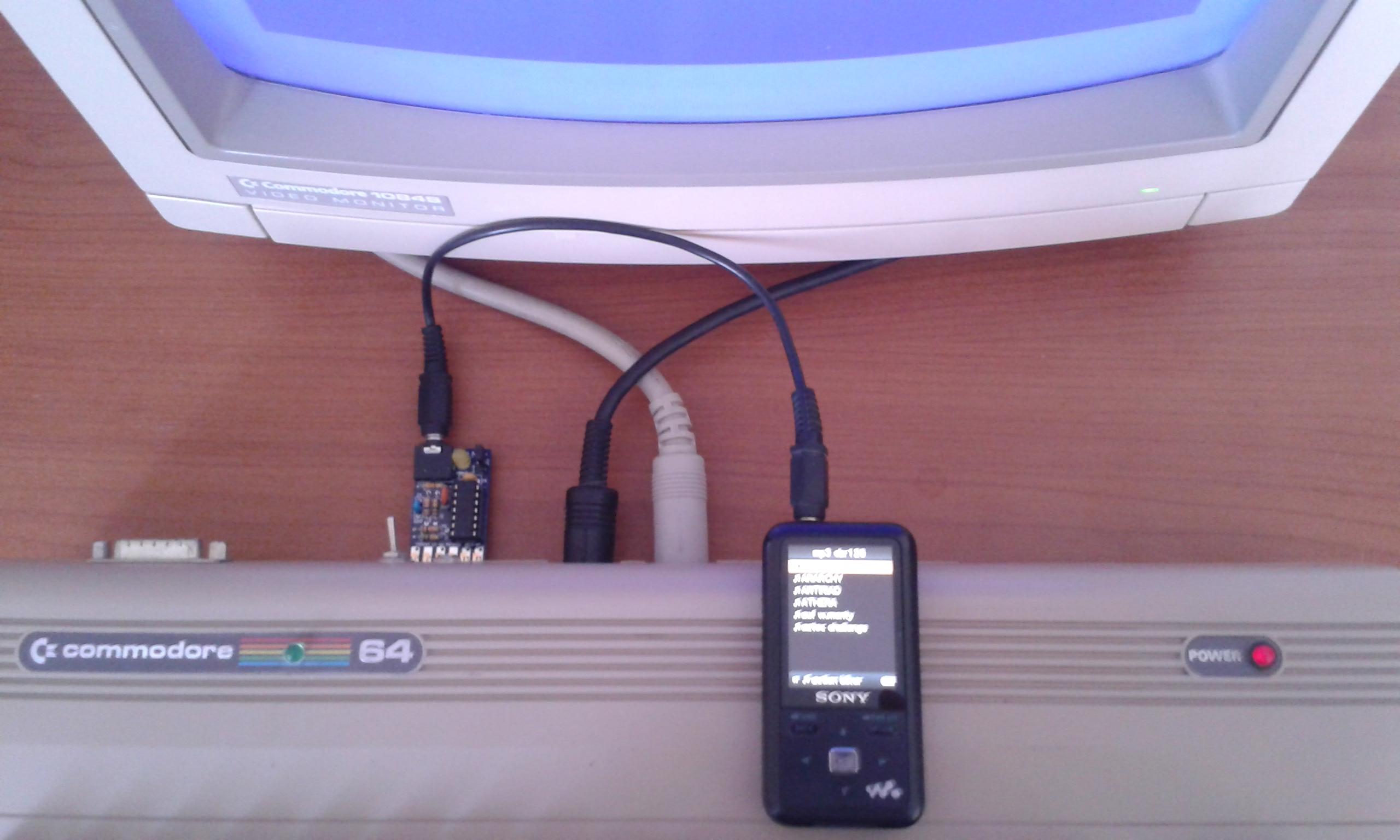

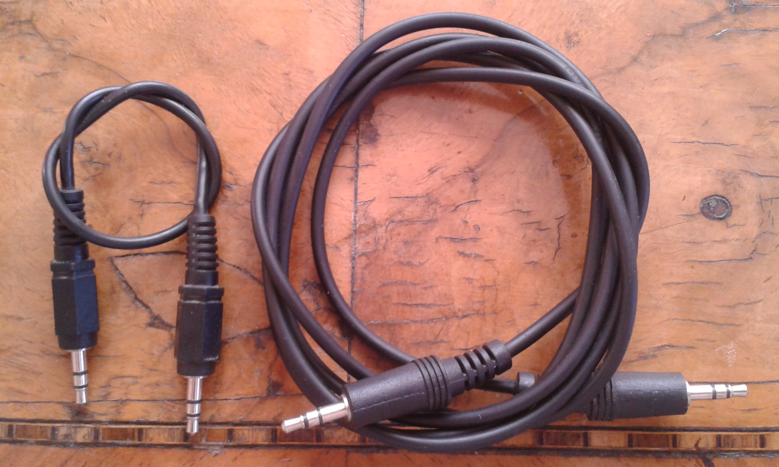

Bir ses kablosu kullanmamız gerekiyor. Bir ucunda 3.5mm stereo erkek jack, diğer ucunda ses kaynağı olarak kullanacağımız cihazın çıkışına uygun bir jack bulunan ses kablosu kullanıyoruz. Desktop pc, laptop, tablet, mp3 player ve cep telefonlarında kullanmak için aşağıdaki gibi 3.5mm - 3.5mm stereo kablo çoğunlukla iş görür (belki kablonun bir ucunda 2.5mm stereo jack olması gerekebilir).
Önemli bir husus olarak Tape64'ü c64'ün cassette port'una takıp çıkartırken c64'ün kapalı olmasına dikkat edin. Tape64'ü taktıktan sonra c64'ü açın ve ses kaynağını stereo kablo ile Tape64'e bağlayın.

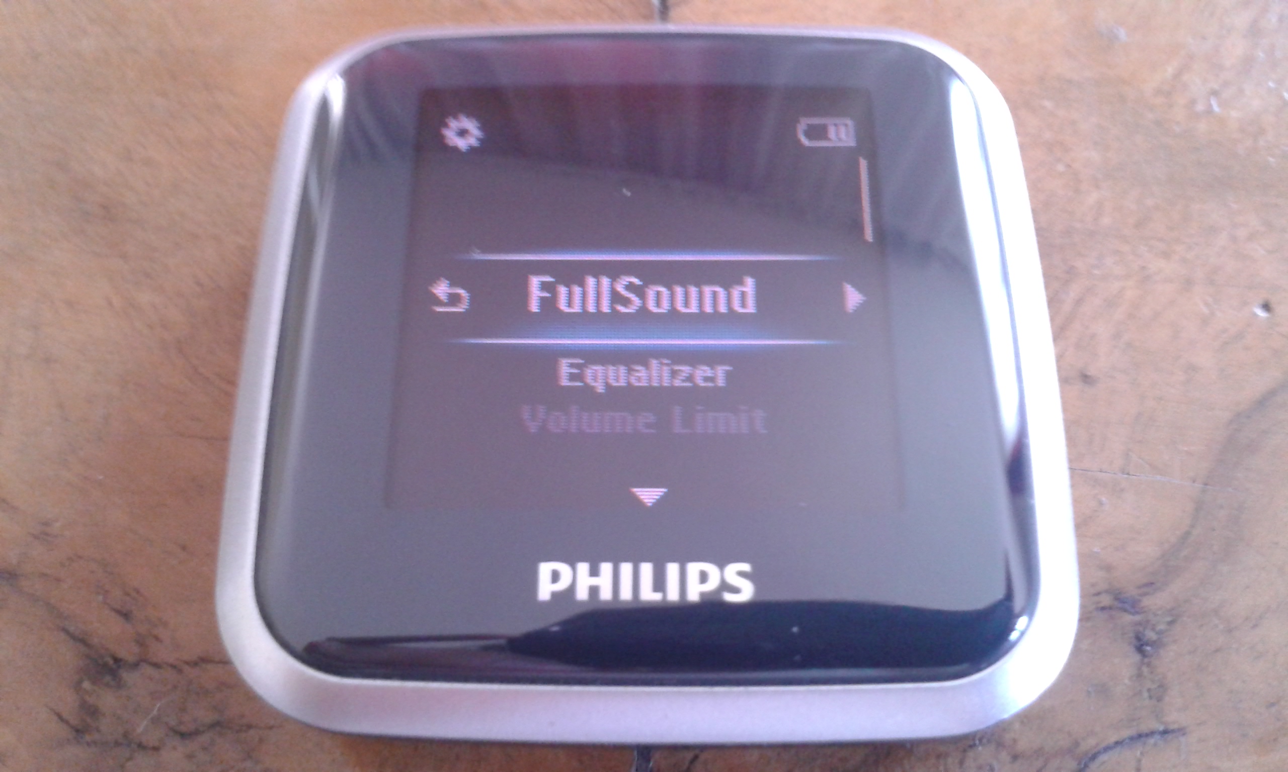

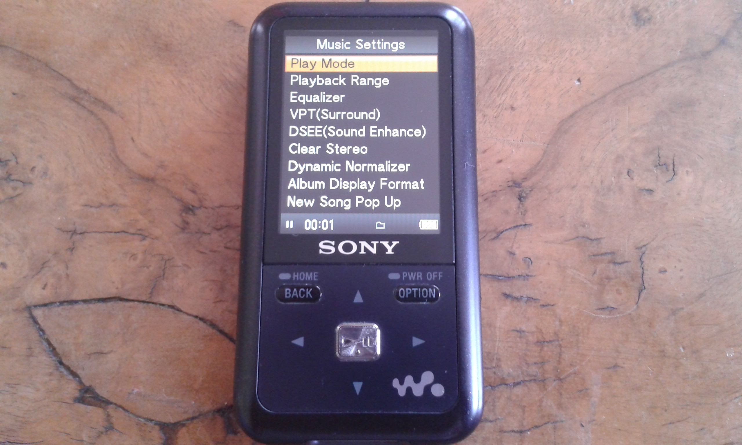

Yükleme yapmaya başlamadan önce dikkat edilmesi gereken önemli bir nokta var: Ses kaynağı olarak kullanılacak cihazlardaki ses efeklerini (equalizer, surround, 3d sound, sound enhance, clear stereo, dynamic normalizer, full sound, konser/arena/hangar ortam efektleri vs) kapatın, yoksa hep yükleme hatası alırsınız. Desktop pc ve laptoplarda, ses kartıyla ilgili programı (Realtek HD Audio Yönetici vs) açarak ses efektlerini kapatmayı unutmayın. Ses düzenlerini (tıklama yaptığınızda çıkan sesleri), messenger vb programlarda mesaj geldiği zaman çıkan sesleri, sms/email vb geldiğinde çıkan sesleri kapatın. Ses efektlerinin kapatılmasıyla ilgili birkaç örnek fotoğraf:
Desktop pc ve laptoplarda, oyunları ses sinyaline/dosyalarına dönüştürmek için kullanılabilecek WAV-PRG ve AudioTap programları var. Bu programlarla c64'ün PRG, P00, T64 ve TAP dosyalarını doğrudan ses sinyali olarak çalabiliyorsunuz, ya da wav dosyası olarak kaydedebiliyorsunuz. Şu mesajımın sonundaki "Oyunları nasıl mp3 yaparız?" bölümüne bakarak wav dosyalarını mp3'e çevirebilirsiniz.
Yüklemeye başlamadan önce ses kaynağının ses seviyesini en yüksek konuma getirin ve Tape64 üzerindeki jumper'ı N konumuna alın.
c64'de yüklemeye başlamak için SHIFT + RUNSTOP tuşlarına basın. Ardından oyunun ses sinyalini başlatın, Tape64 üzerindeki led yanmaya başlayacaktır. 10sn'yeye kadar ekrana "FOUND xxx" şeklinde bir mesaj gelir. Bu mesaj ekrana geldikten sonra vakit geçirmeden SPACE tuşuna basın, bunun ardınan yükleme devam edecektir. 10sn içerisinde "FOUND xxx" mesajı ekrana gelmiyorsa, Tape64 üzerindeki jumper'ı bu sefer I konumuna alın ve yükleme işlemini yeniden başlatın. Jumper'ın konumu, kullanılan ses kaynağına göre değişebilir.

« Yanıtla #161 : Ağustos 12, 2015, 20:59:16 ÖS »
Edge konnektörü üstten lehimlemeye gerek yok mu usta? Kahkaha
Metallic
Mesaj Sayısı: 1.081
« Yanıtla #162 : Ağustos 12, 2015, 21:11:16 ÖS »
Tüüh unutmuşum üst taraftan lehimlemeyi. Hehe unutmadım tabi =) Kenar konnektör pcb'ye tek taraflı lehimlediğinde gayet sağlam oluyor. İsteyen üst taraftaki bacakları da pcb'ye lehimlesin, ama bence gerek yok. Hem üstten lehim yapılırsa çikin lehimlerin görünmesi ihtimali var =)

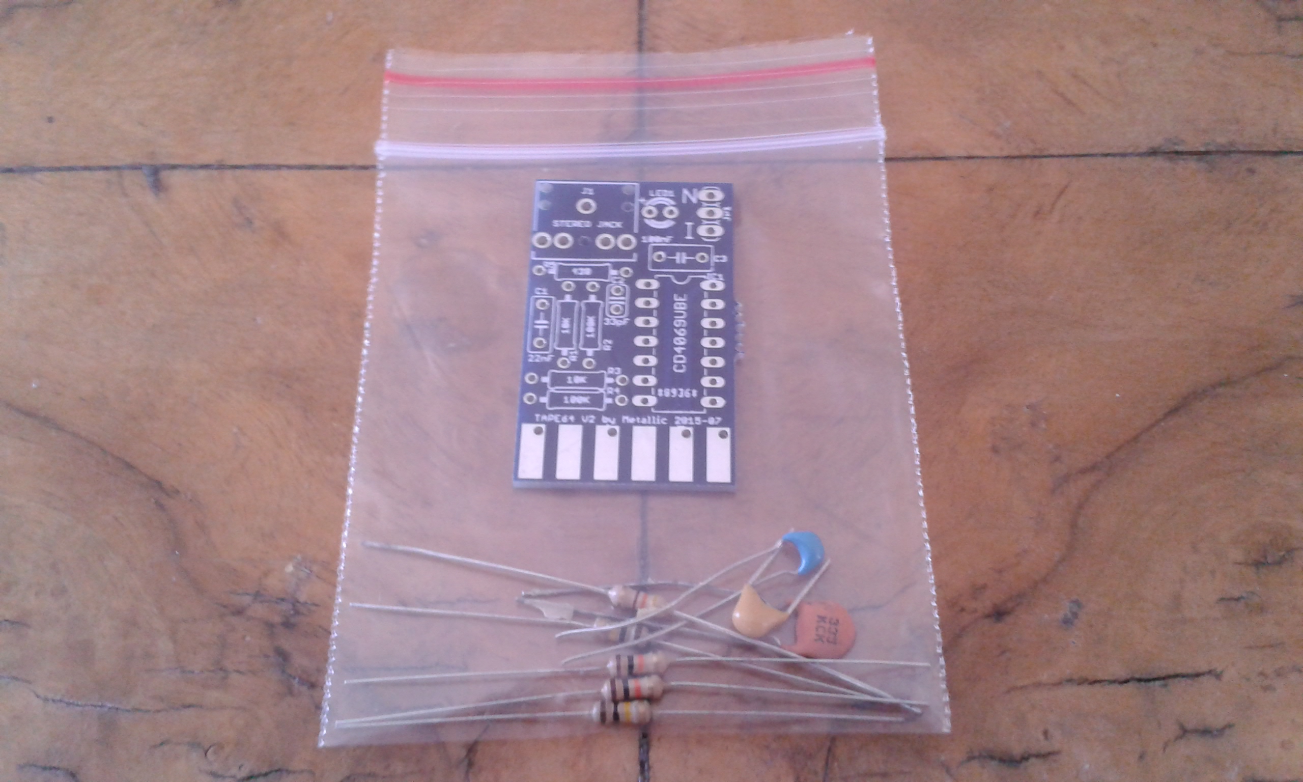

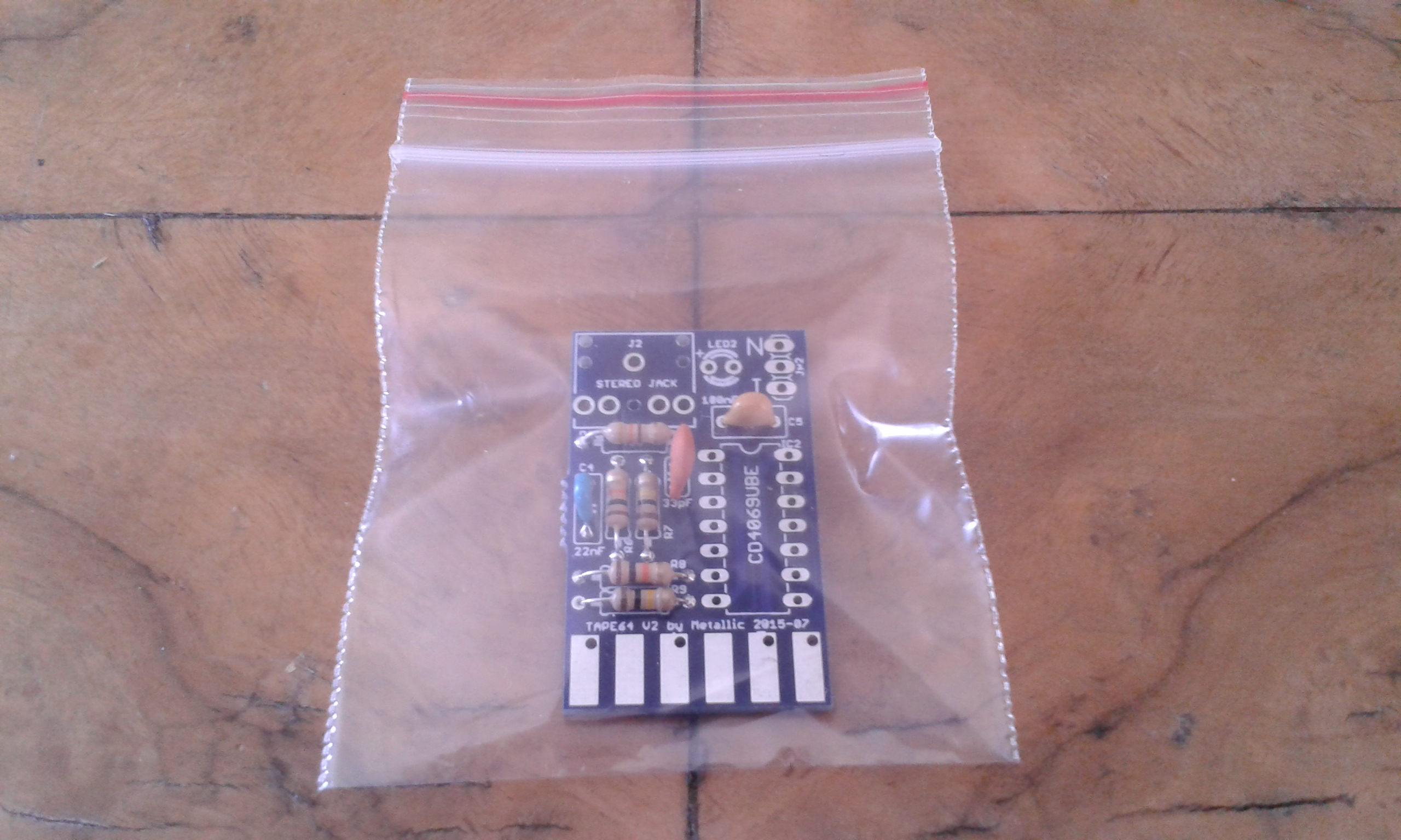

Tape64 V2 pcb'si için önsipariş vermiş arkadaşlara not:
Pcb'nin yanında direnç ve kapasitörleri de göndereceğim (ücret aynı):
Daha önce belirttiğim gibi 13. pcb'den itibaren pcb'yi, direnç ve kapasitörleri lehimlenmiş olarak gönderiyorum:
