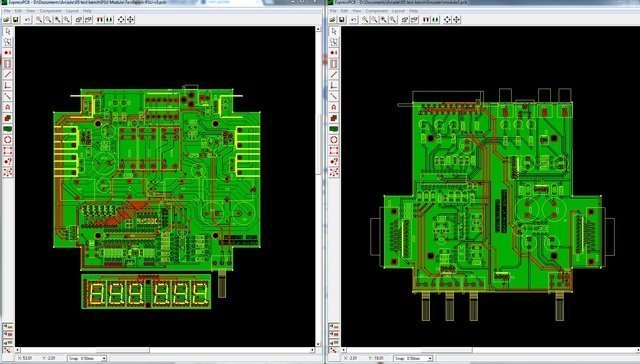

Valla sağlam, güzel bir supergun projesi olsa manyak olur
Üstad var aslında öyle projem, tasarım vs tamam (harici 12V güç kaynağı, dahili voltaj regületörleri, CXA1645 encoder v.s. dahil) ama bir türlü elim değmedi.  Aslında JAMMA kart tamiratlarım için masada yer kaplamayacak minik bir alet olarak tasarlamıştım. PCB tasarımı çok kompleks ve sıkışık oldu, ne yalan söyliyeyim, cesaret edemedim bir türlü yapmaya...

Üstad, bende de biraz JAMMA oyun birikti. Benim sorunum tamirat sırasında board'ları test ederken masanın üzerinde çalışma gerekliliği. Bunun için basit derme çatma bir setup yaptım tabii ki ama görüntüyü verebileceğim bir TV veya 1084 monitör koyacak yerim kalmadı masada. Bu "JAMMA test rig/supergun" tasarımını bu sebeple yaptım. Herşeyi tam bir supergun tasarımı oldu (power bile dahili). Yani sadece 12V'luk harici minik bir adaptörle beslenen minik bir tasarım (kutu boyutu 15 cm x 15 cm).
Üstelik belki bit pazarlarından JAMMA board denk gelirse test edebilmek için üzerinde minik bir LCD ekranı, dahili minik hoparlörleri bile var  (Arabanın çakmak girişinden beslenebilir yani!!!)
Ama, 15x15 kutuya sığdıracam diye devre tasarımı o kadar kompleks oldu ki "amatör" bir DIY projesinden biraz uzaklaştım.
Bu yüzden yapsam mı yapmasam mı konusunda tereddütlerim var.
