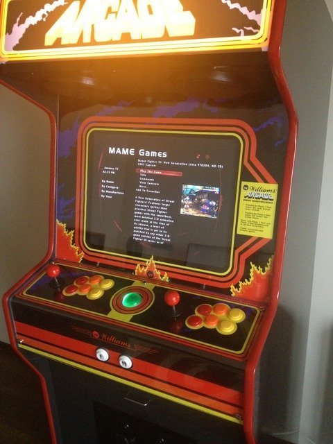

« Yanıtla #197 : Aralık 27, 2013, 11:21:32 ÖÖ »

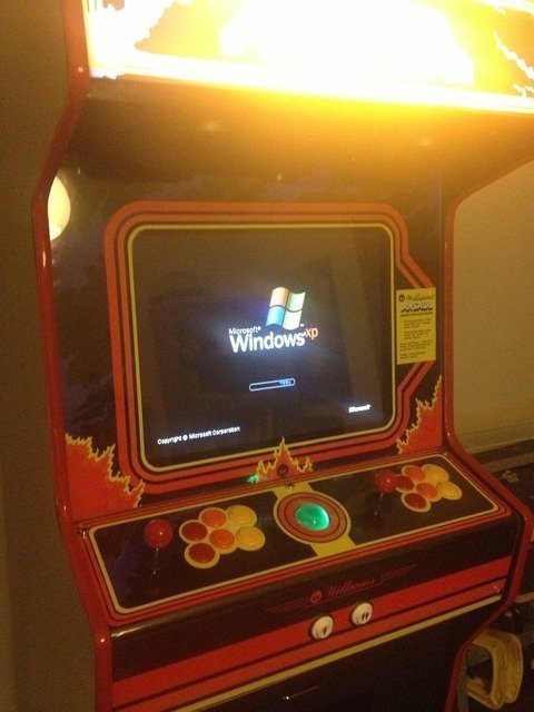

Abi senin MAME kabinetinde hangi işletim sistemini, donanımları ve frontend'i kullanıyorsun?
« Yanıtla #198 : Aralık 27, 2013, 11:43:26 ÖÖ »
XP, kıytırık bir Pentium D, Fe olarak GameX

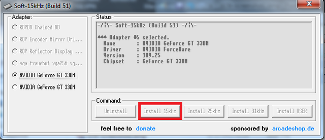

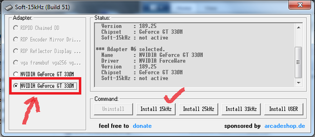

soft15khz yi indirdim,fakat butonlar inaktif malesef,ekran kartı ati radeon hd550 sanırım çalıştırmıyor. bu durunda hack'lenmiş Ati sürücülerini bulmam gerekiyor sanırım.
« Yanıtla #209 : Aralık 31, 2013, 01:14:02 ÖÖ »
soft15khz'i modern işletim sistemlerinde (örn win7 32/64 bit) çalıştıramayan arkadaşlar!!! (joker sadece sen değilsin)
Sorununuz bu değil mi?
Çözüm ===>
LAPTOP kullananlar DİKKAT. İki ekran kartı gibi görünenlerden birincisi Laptop'ınızın LCD'si. Buna 15Khs yüklemeyin anlamsız.
İkinciyi seçin
