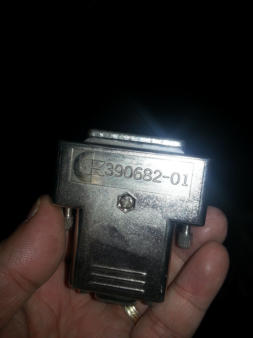

Yavuz bey bu devre ile amiga 1200 ümü scart soketi ile monitöründe vga girişinden led monitöre bağlayabilirmiyim?
Mesaj Sayısı: 7.763
« Yanıtla #261 : Mart 02, 2014, 21:36:54 ÖS »
Devre ters yönde (SCART - VGA) çalışmayacaktır. Kaldı ki zaten SCART bir çıkış kaynağı değil giriş kaynağı.
Ama 23->15 pin çevirici adaptör ile (hazır veya kendiniz yaptığınız) Amiga'nın görüntüsünü SCART'tan alabilirsiniz.
Şu başlıkta satılan 23->15 çeviriciyi bu yüzden aldım zaten.

O ceviriciden bende olması lazım
Amigamın scart kablosu mevcut zaten ama lcd tv im 2 gün önce içinden tuhaf kokular çıkardı. Tv tamircileride dünya para ister şimdi. Amiga mı pc monitörüne baglamam gerekiyor
