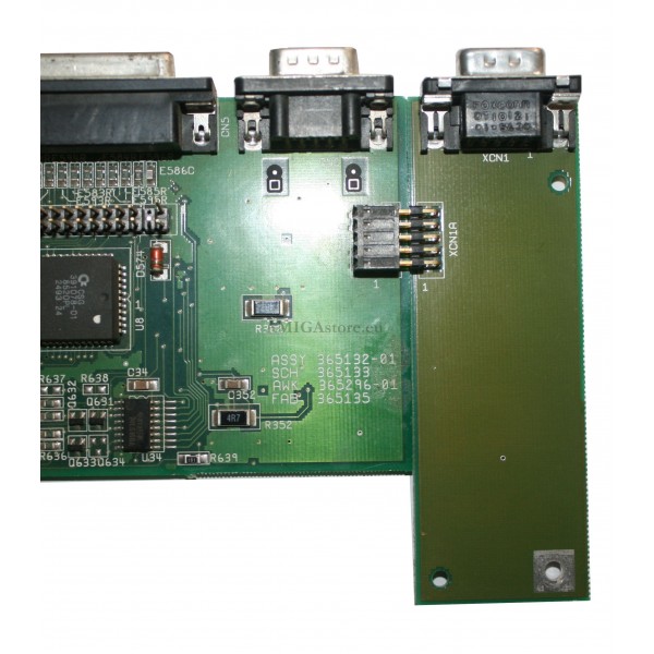

Şu parçayı takarken büyük kolaylık sağlıyor :
« Yanıtla #10 : Şubat 14, 2014, 12:02:20 ÖS »
Blizzard ya da GVP turbo kartlarında SCSI için bir uzatma olurdu. Herhalde sonradan bu uzatmaları kolay konumlandırmak için bunu düşündüler. Yolladığın resimlerden sonra bunun güzel bir düşünce olduğuna kanaat getirdim...

Haşim sorması ayıptır bu kartın adı nedir ve anakarttaki sabit portu kabloyla içeri almanın mantığı nedir? Bilmediğimiz birşey vardır muhakkak ama bana saçma geldi ikinci resim.
« Yanıtla #12 : Şubat 14, 2014, 13:24:20 ÖS »
 PS/2 ve PC USB mouseları Amigada kullanmak için bir ürün. Sanırım PS2 ve USB bağlantıları için portu kullanıyor.

Mouse portu Amiga 1200'de ek parçadaki port değil mi? Hatta Özkan da küçülterek o portun yerine USB fare takınal parça üretmişti yanlış hatırlamıyorsam. O zaman o portu içeri alıp bir yanına çıkarmanın mantığı ne? Başka bir iş var bunda.

Resimdeki 3 nolu porttan ekstra bir şeyler alıyor gördüğüm kadarıyla anakarta lehim yapmamak için böyle bir yol izlemişler.
