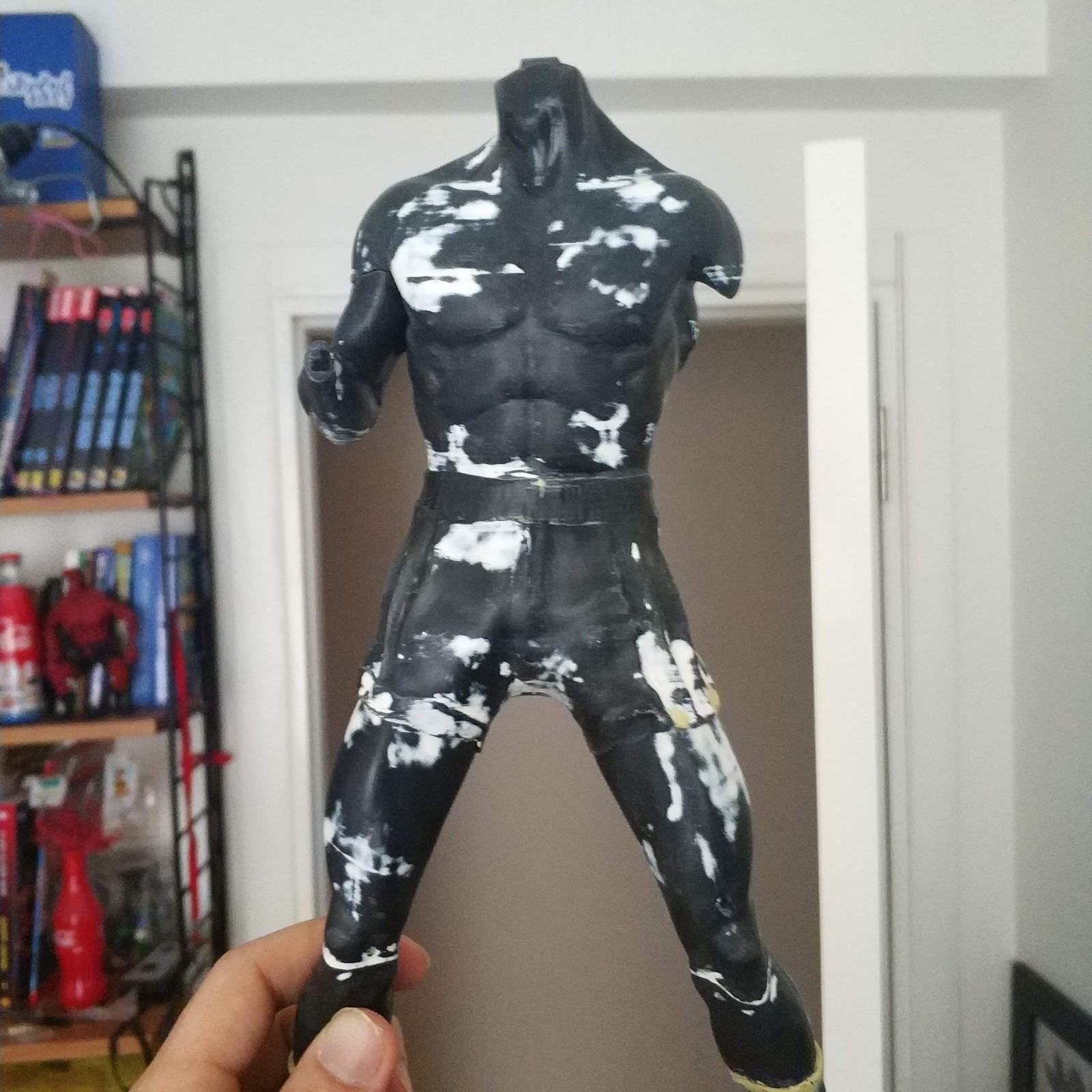

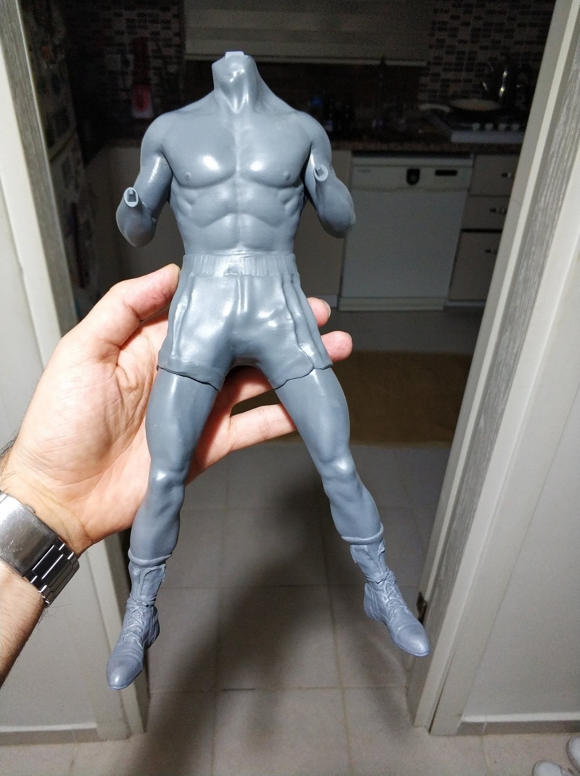

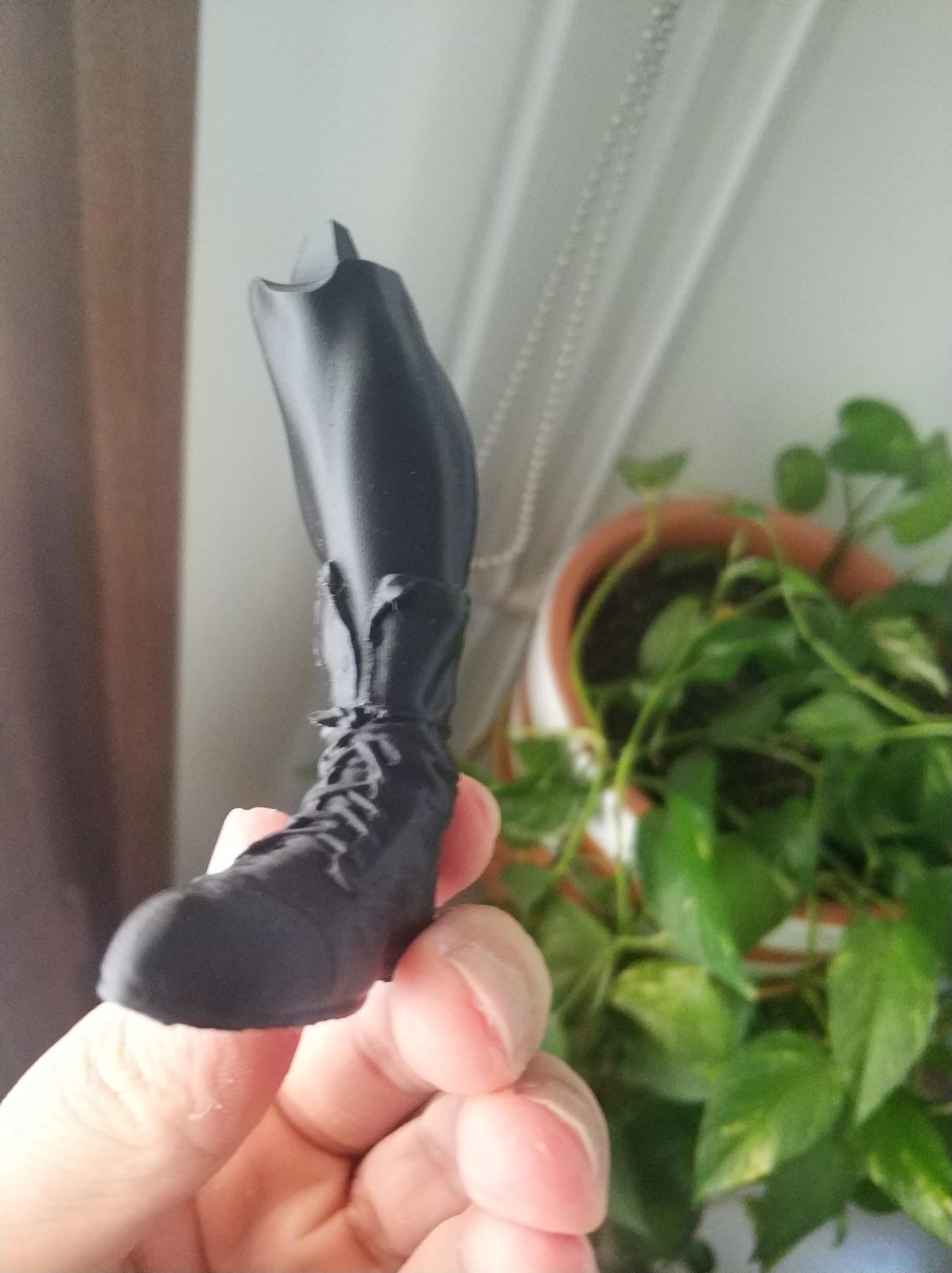

Selam, Ben meshmixer ile parçalayarak basıyorum. Mesh mixer ile parcalarken, jointler yapıyorum. böylece parçay birleştirirken kayma, kenarının tutmaması gibi durumlar olmuyor. Bazen çabuk yapışması sorun olabiliyor. Öyle zamanlarda japon yapıştırıcısı yerine epoxy yapıştırıcı kullanıyorum. Birleşim izleirni kapatmak için, birleşim yeri geniş ise modelcilerin kllandığı çift kompenentli putty ile içini dolduruyorum. Eğer birleşim yeri basit bi iz ise, oto tamircilerinin kullandığı çelik macununu kullanıyorum. En son olarakta nefret ettiğim işlem olan günlerce zımpara

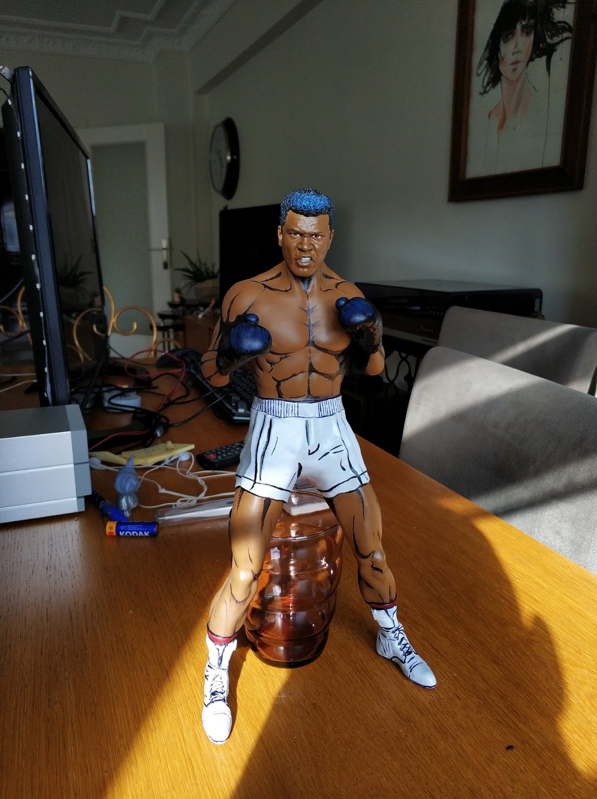

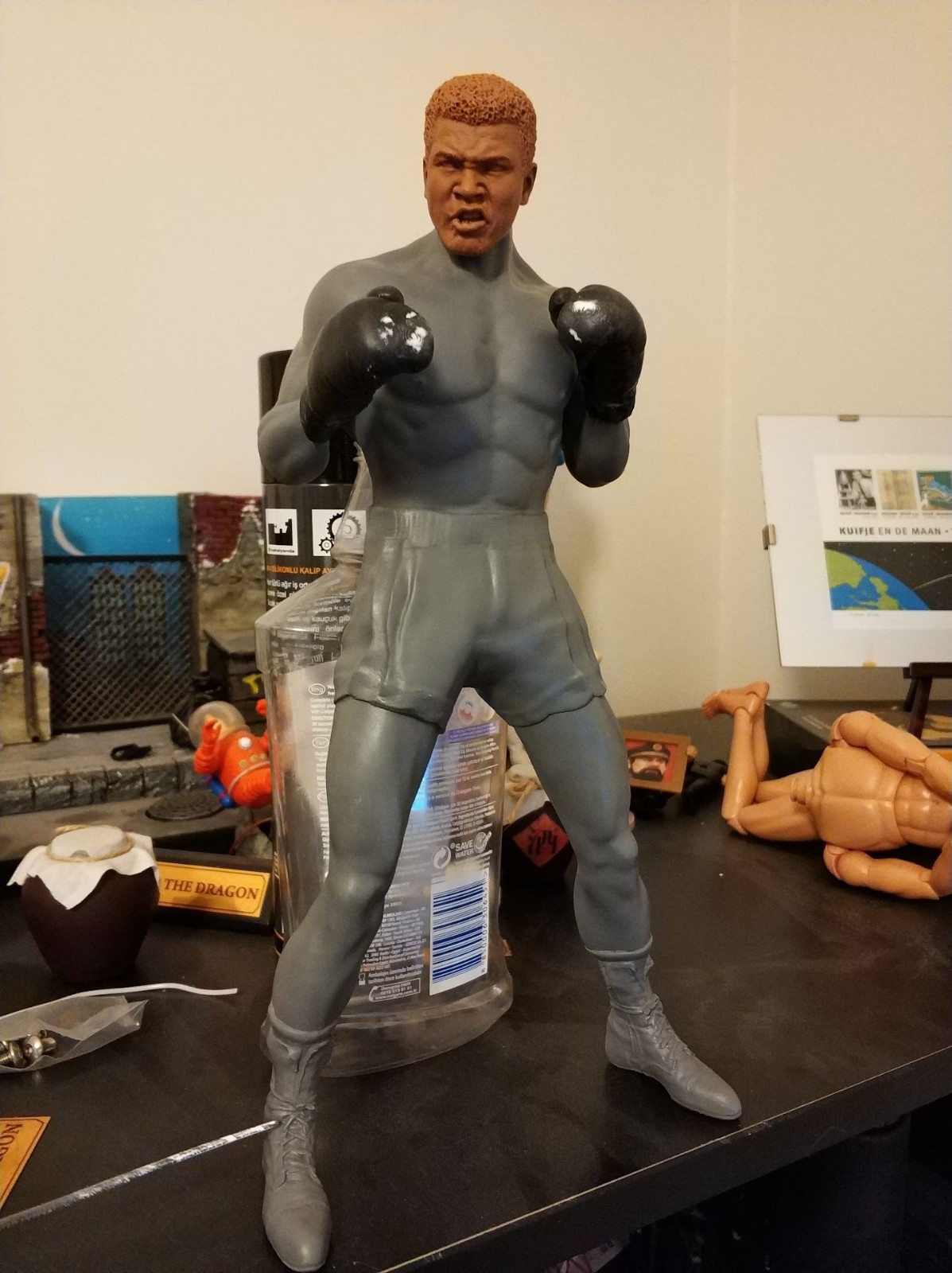

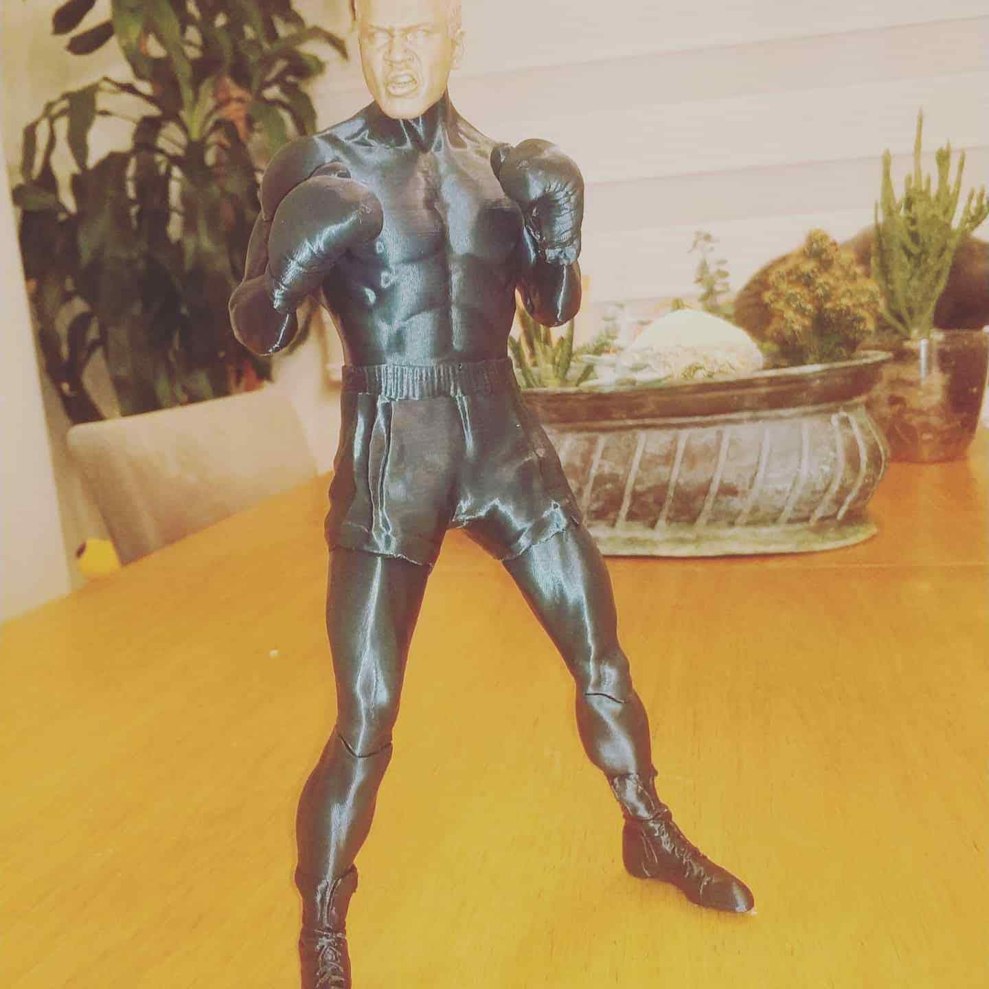

« Yanıtla #4 : Haziran 27, 2023, 20:55:18 ÖS »
Tam bir sanat eseri!
Cihaz, filament tipi nedir? Resolution en iyi kalite sanırım 0,12mm mi?

Estafurullah ama gerçekten post processing olayına önem veririm Birde ben printerı özellikle heykel ve figür baskısı için kulanıyorum. O layer izleri işin bütün kalitesini bozuyor bana göre. Benim printerım anycubic i3 mega, yenilerin yanında çok ilkel kalıyor ama iş görüyor. Filament olarak Uzaras marka pla+ kullanıyorum. 5 yıldır kullandığım tek filament markası bu. Dediğiniz gibi bu baskıyı 0.1-0.16 aralağında almışımdır büyük ihtimal. Bir de kendimce gizli bir formulum var Kahkaha Polisan Selulozik dolgu verniği. Baskının üzerine 1/1 ölçüde incelttiğim dolgu verniğini sürüyorum(2-3 kat). Airbrushla atacaksam biraz daha inceltiyorum. Bunu tatmin edici bir görüntü elde edene kadar tekrarlıyorum. Çok fazla detay olan yerlerde çok az sürüyorum, detayları yok etmemek için. Sonra başlıyor zımpara olayı. Zımpra içinde sünger zımparaları kullanıyorum. detayların içine çok daha rahat giriyorlar ve çok yıpratıcı değiller. Vernik kolay zımparalanıyor, layerların içini doldurunca da ortaya pürüzsüz bir souç çıkıyor.
