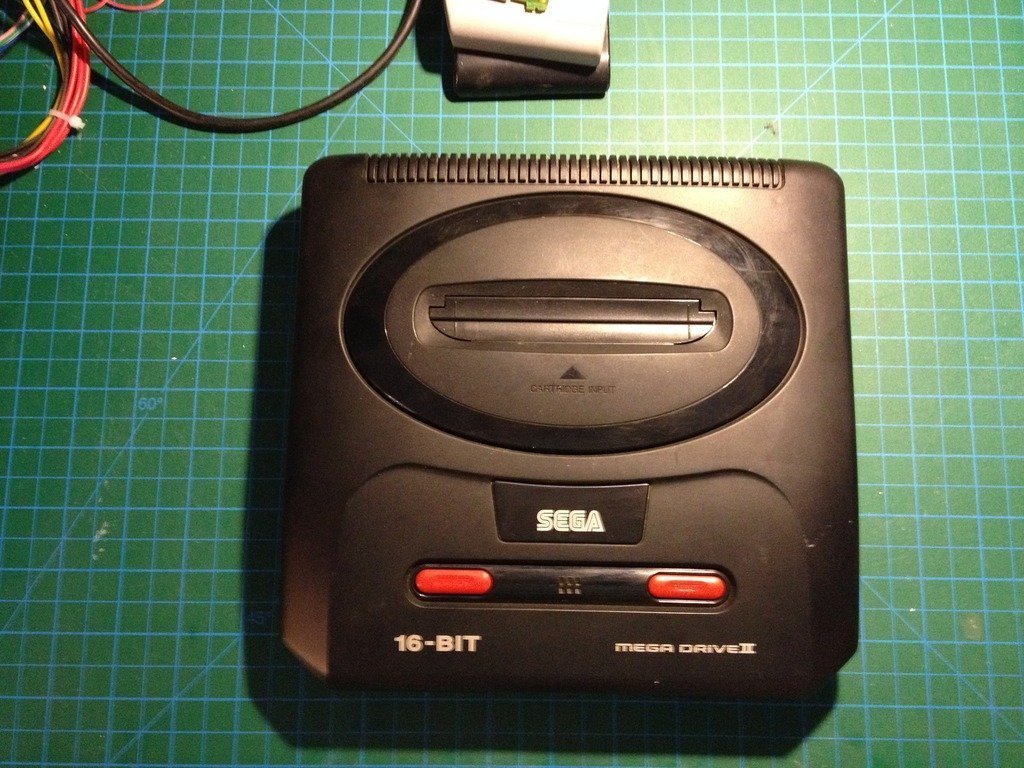

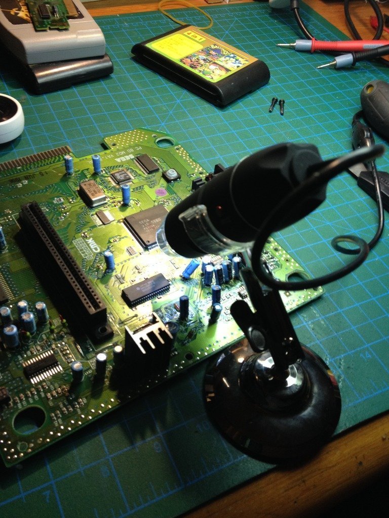

@retroman'in kutusundan çıkan bir sonraki hastamız bir Sega Mega Drive 2. Şu kırmızı tuşlu olan Euro model diye biliniyor sanırım. Bu cihazdaki sorunun ne olduğundan bahsetmişti @retroman. İçindeki bir çipin bacakları ile ilintili bir çeşit tamirat yapılmaya çalışılmış dedi @retroman.

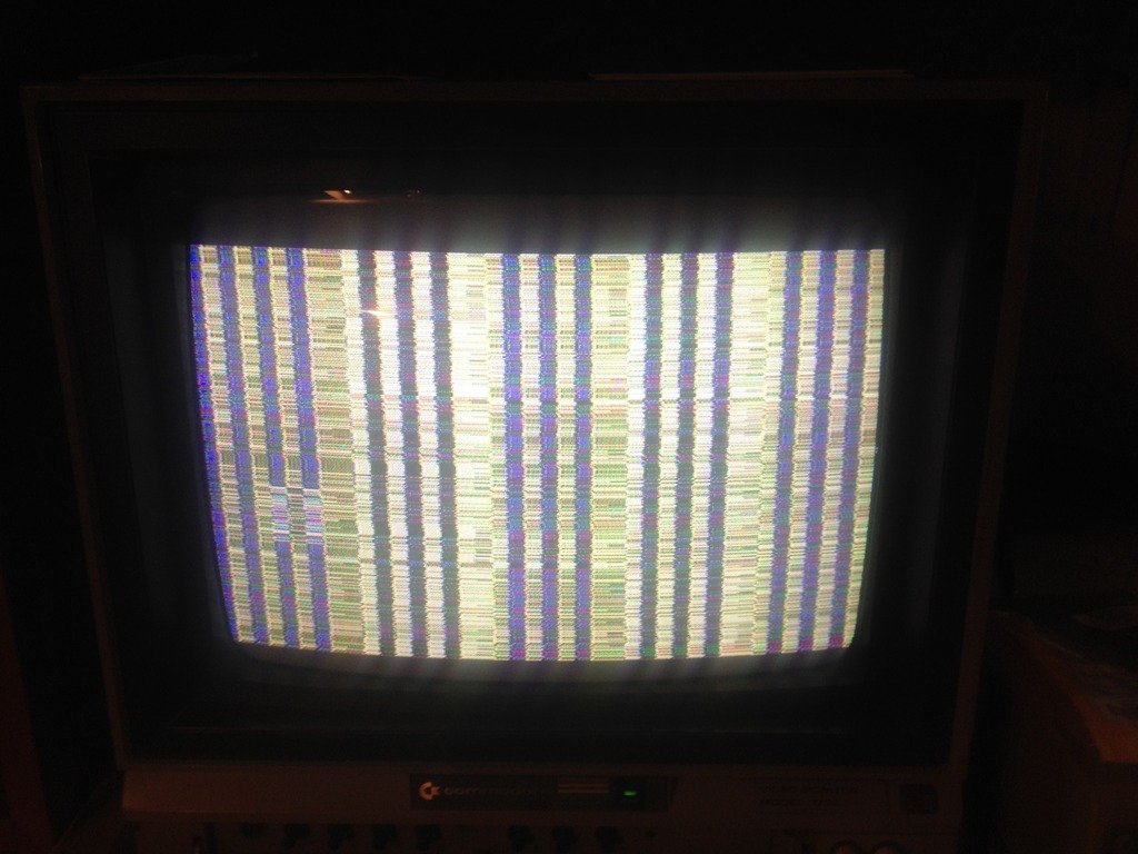

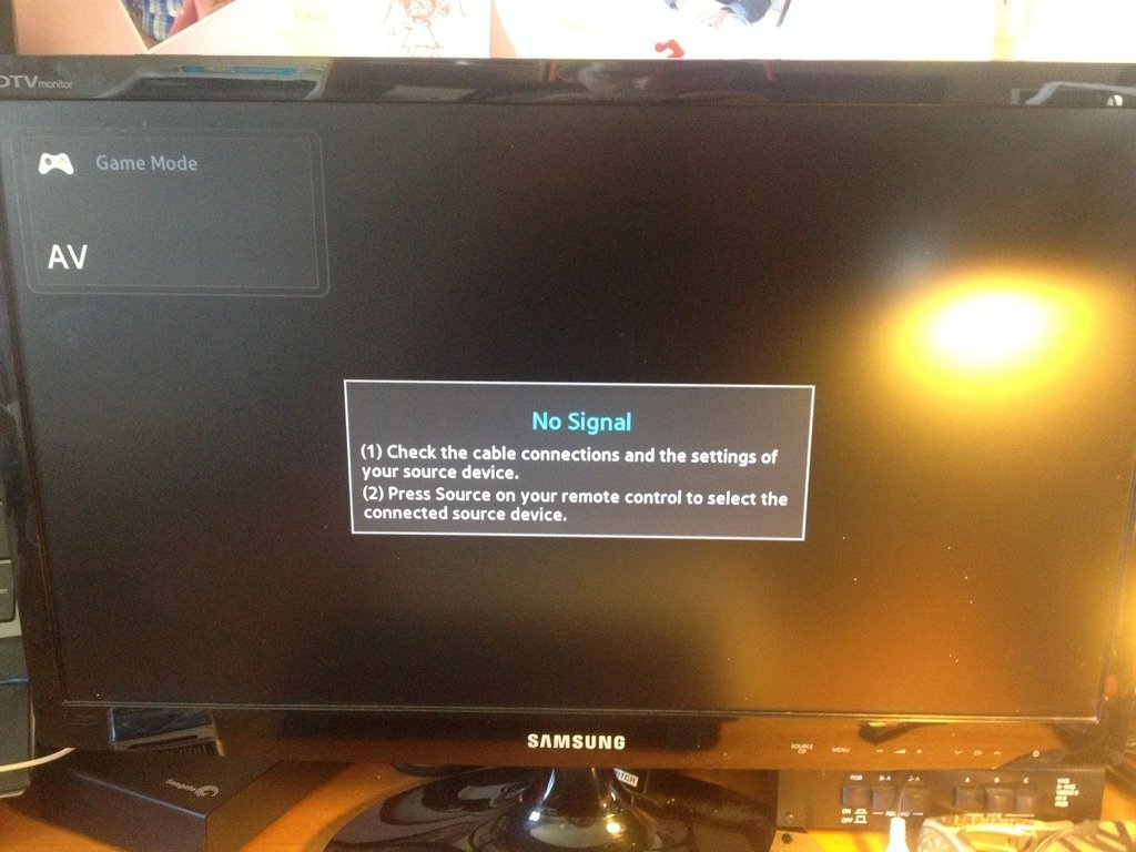

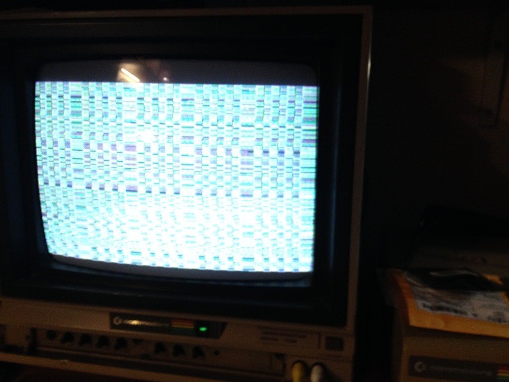

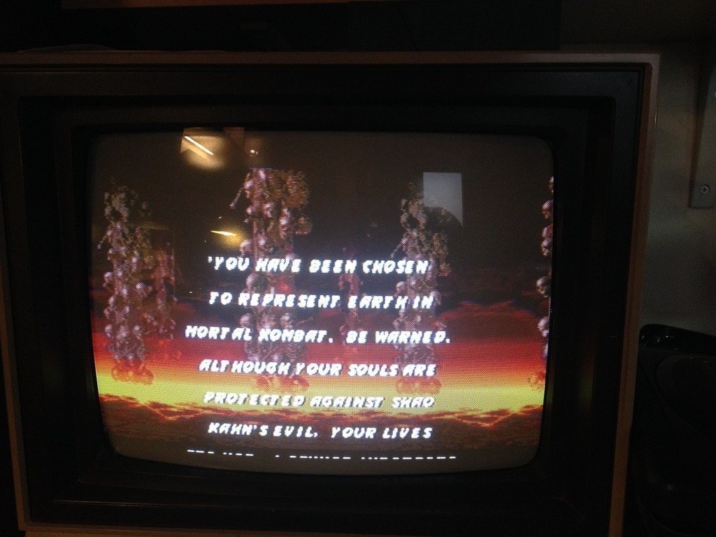

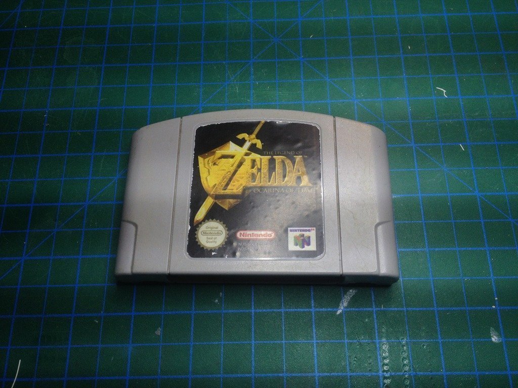

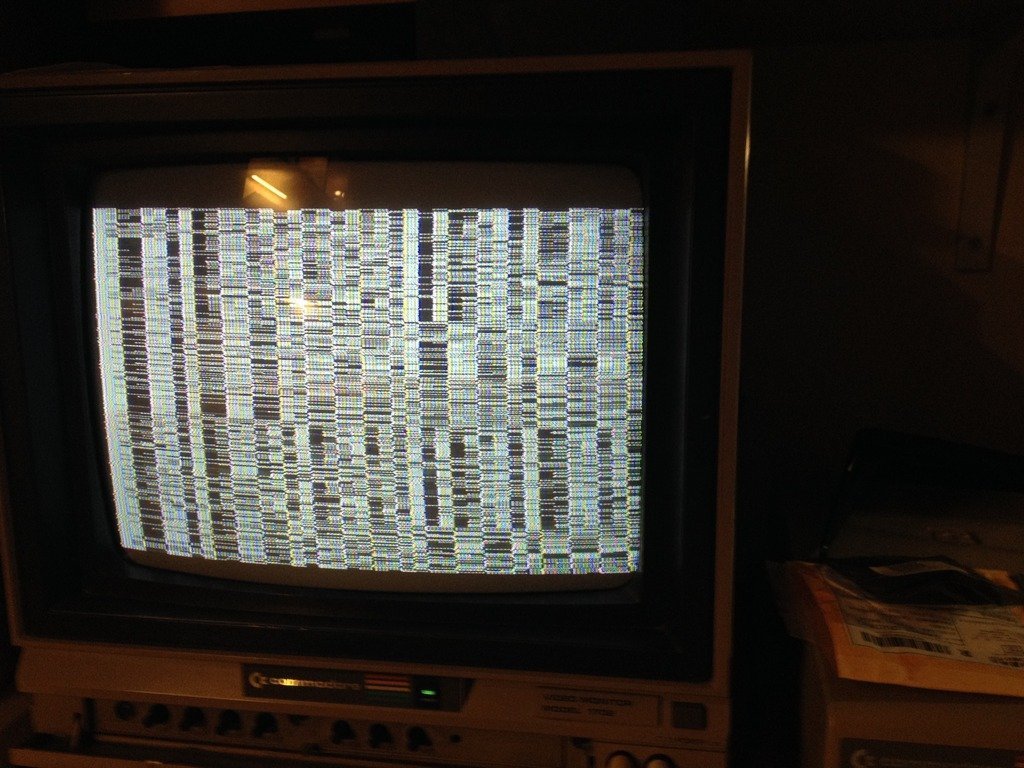

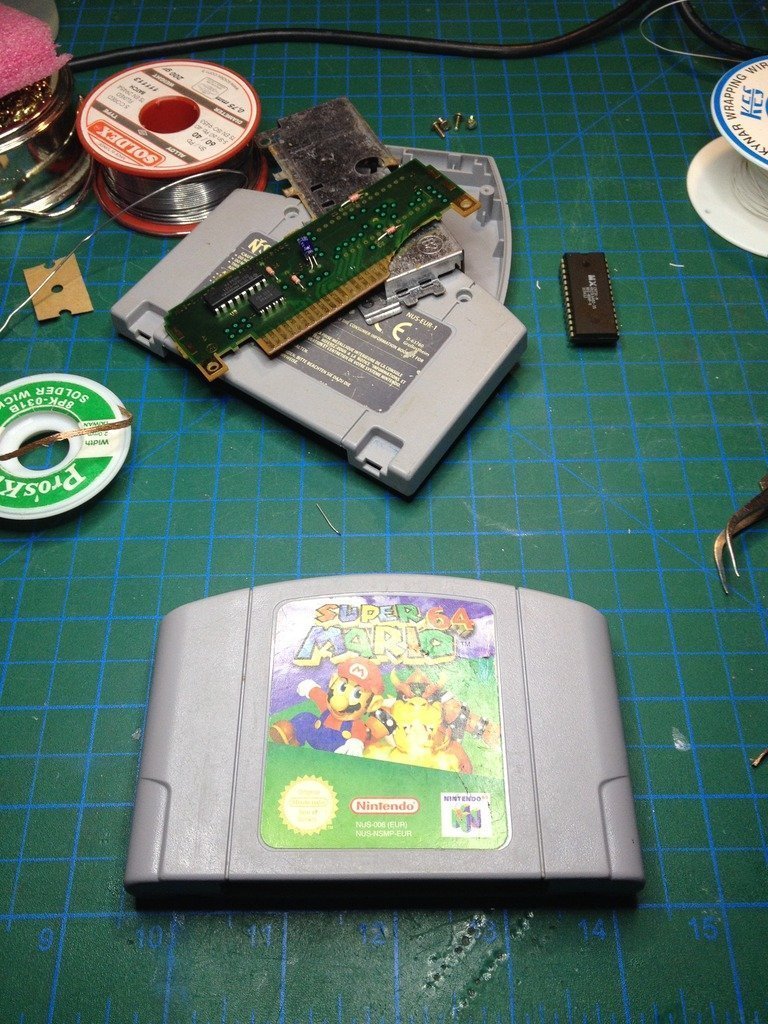

Bu cihaz çalışıyormuş ancak ekrana karman çorman bir görüntü geliyormuş. Hemen bir kartuş uydurup durumu bir incelemek istiyorum.
Görüntüler değişiyor. Yani aslında sanki cihaz ve oyun çalışıyor ama bir şekilde görüntüyle ve sesle alakalı ciddi bir sorunumuz var (Hayır kondansatör problemi değil bu daha ciddi bir sorun)

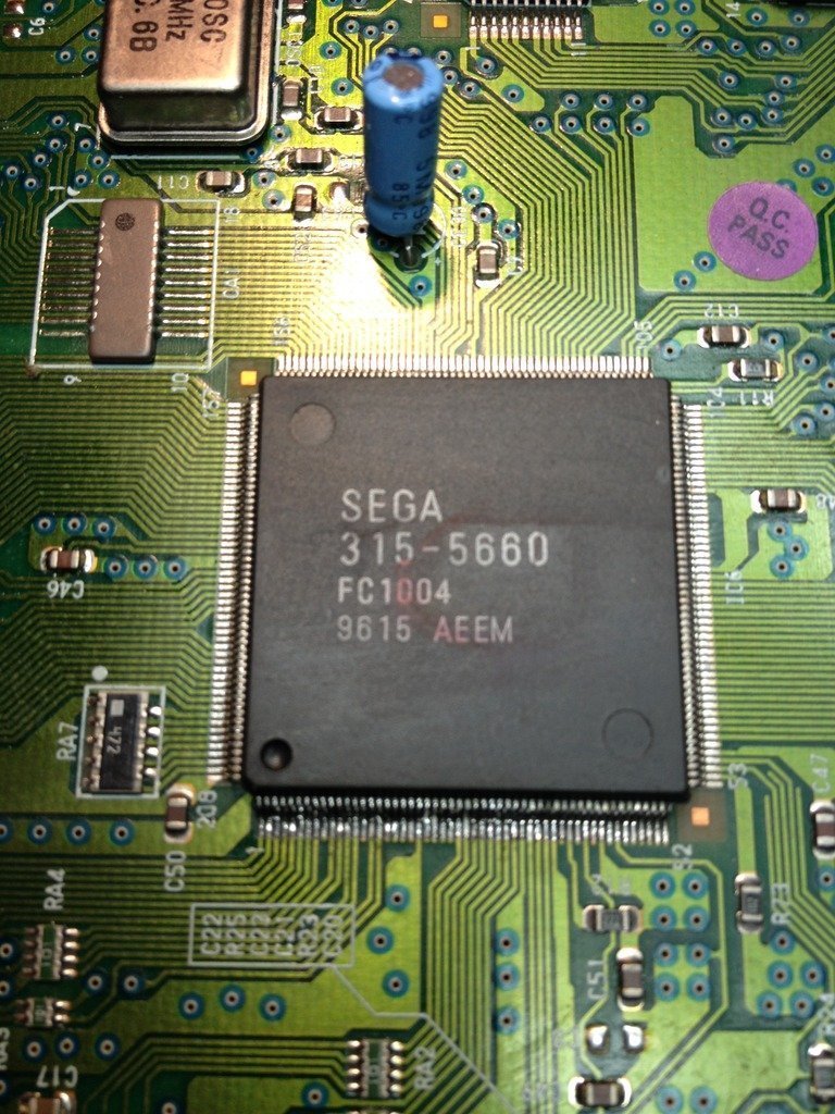

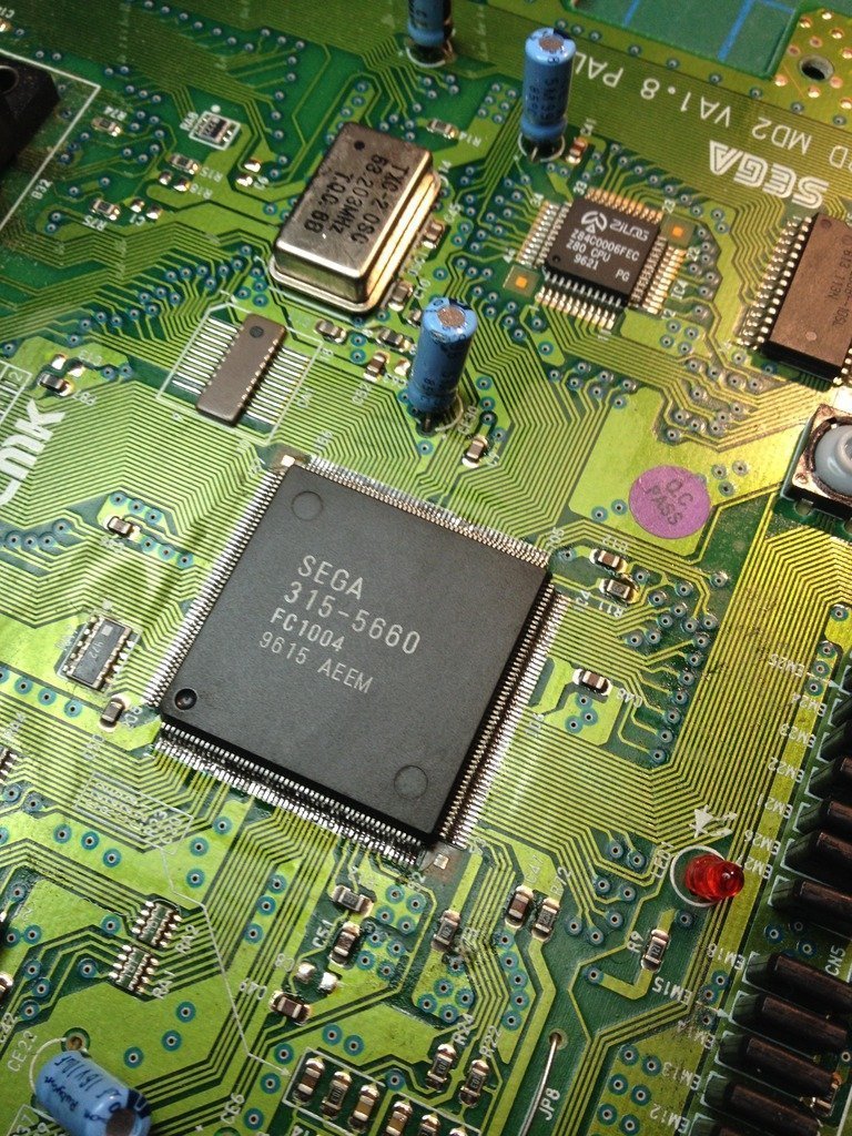

@retroman konudan bahsederken haklıymış. Evet, sega mega drive'ın kalbi olan özel bir sega çipi var. Bu çip içinde grafik, ses ve güvenliğe dair birçok fonksiyonu barındıran aslında kombine bir çip. Yani SEGA'ya özel üretilmiş all-in-one tadında bir entegre.
Merak edenler bunun ne olduğu hakkında daha fazla bilgiye buradan ulaşabilir:
http://console5.com/wiki/315-5660
Bizim hastamızdaki durum ise şöyle:

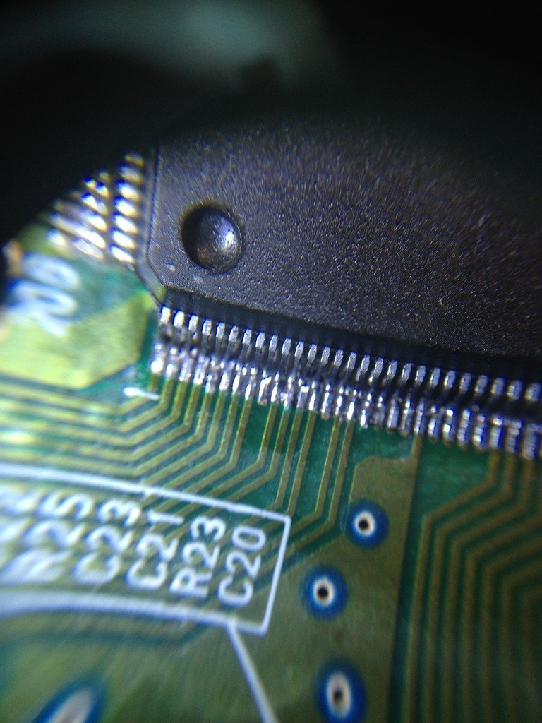

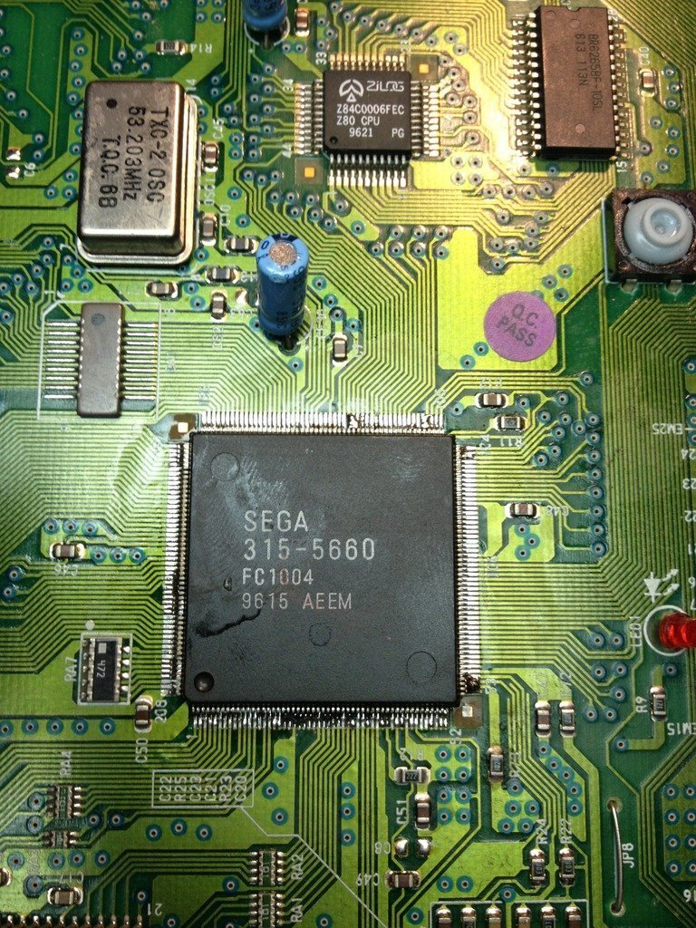

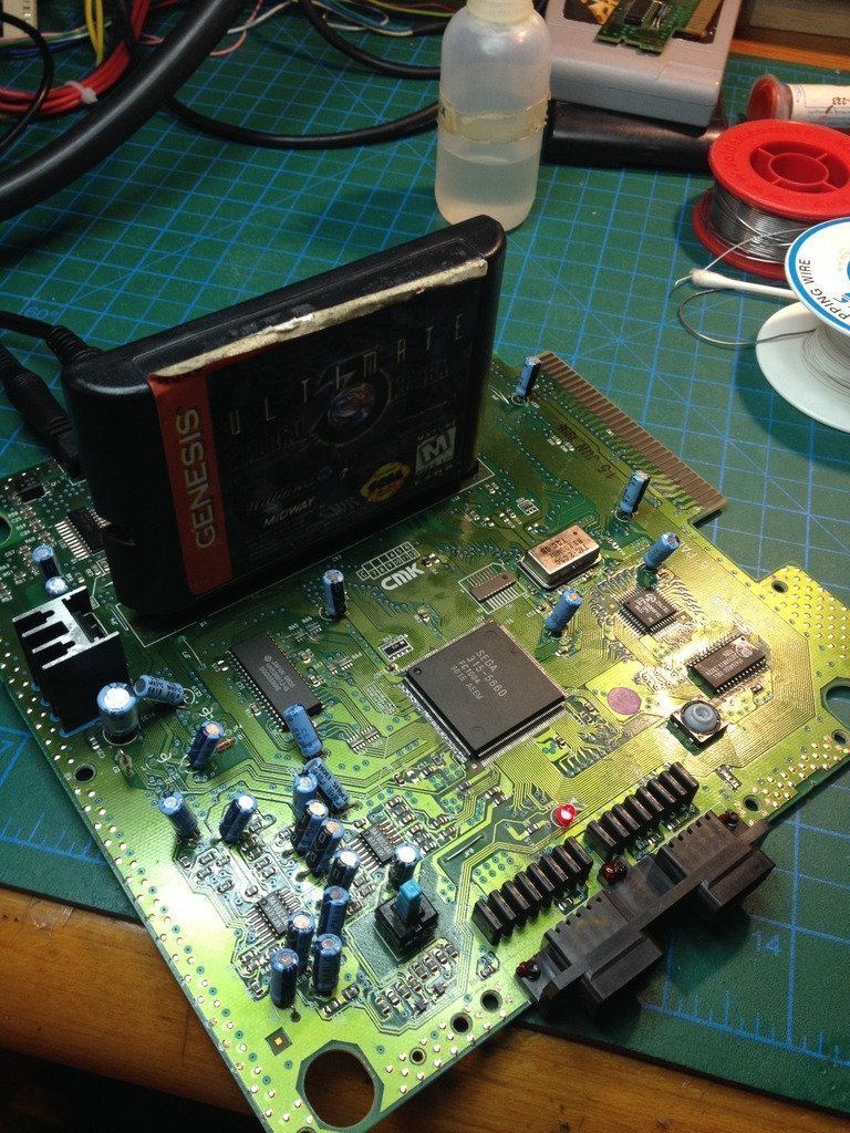

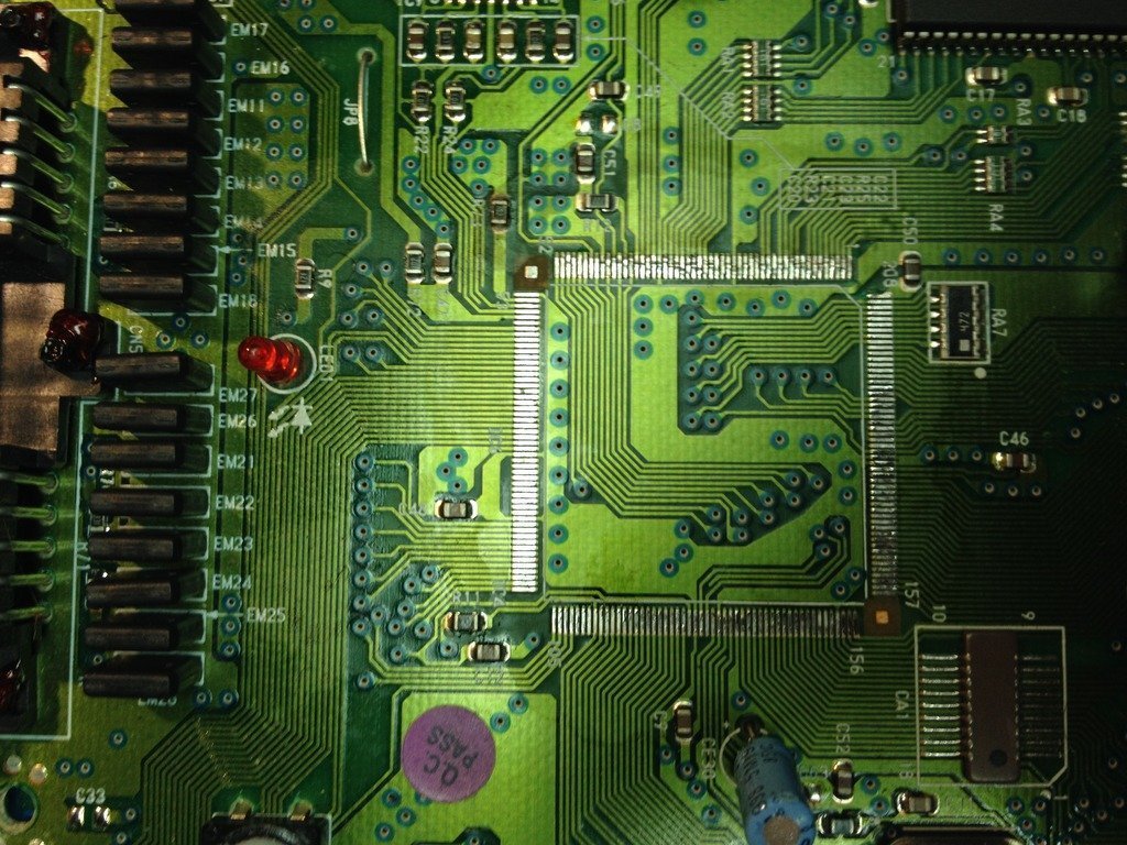

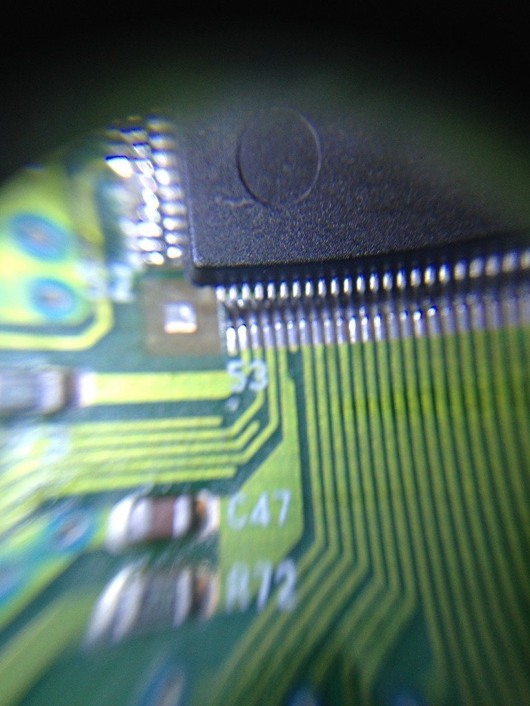

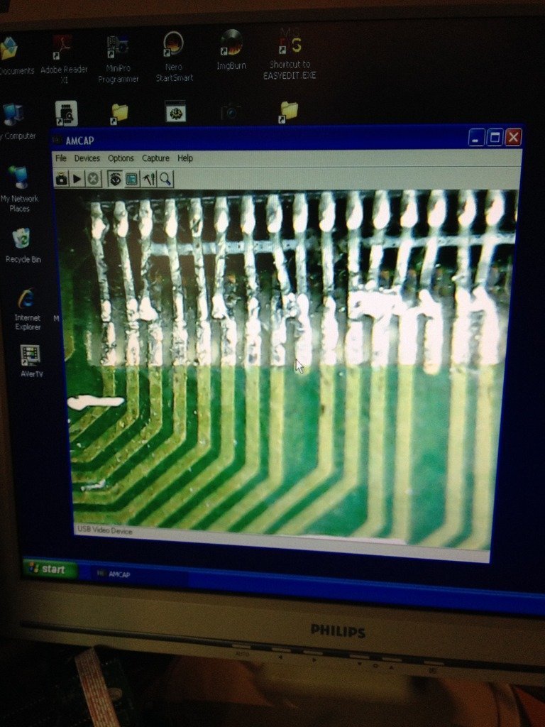

Bacakların durumunu daha yakında görüp belki yerinde bir tamirat yapılabilir diye yeni oyuncağımın altına yatırıyorum PCB'yi

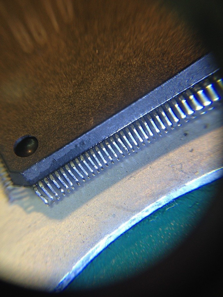

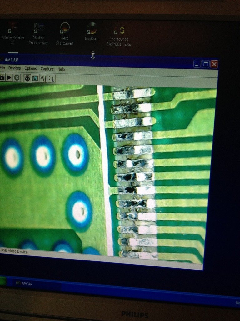

Bu sayede belki beyin cerrahı gibi bir operasyon yapabilirim diye düşünüyorum. Hani bir yandan ekrana bakıp diğer yandan üflemeli hafta ile bacakları ısıtıp ince bir şeyle bacakları düzeltmek falan. Ama düzeltilmesi gereken o kadar çok bacak var ki bir de bacaklara dokununca altındaki ince hatların da oynadığını farkedip hemen vaz geçiyorum operasyondan. Bacakların bazılarının durumu hakkında mikroskop görüntülerine bakarsanız ne demek istediğimi daha iyi anlayacaksınız...

Şimdi bu noktada bir şeyi belirtmek istiyorum. Tamam, retro bir konsolu tamir edip hayata döndürmek çok zevkli bir olay (en azından benim için). Ancak elektronik tamirat dediğimiz şey hernekadar dışarıdan zevkli enteresan bir konu gibi gözükse de temel elektronik bilgisi ve üzerinde çalıştığını elektronik cihazın karmaşıklığı doğrultusunda da el becerisi/tecrübesi gerektiren bir şey.
Özetle söylemeye çalıştığım, tamam havya kullanmayı kimse anasından doğduğunda bilmiyordu ama işe de 208 bacaklı bir surface mount entegre ile başlamak hakikaten cahil cesareti gerektiren bir şey.
Arkadaşlar 1 mm'ye bu entegrenin 2-3 bacağı sığıyor! Havyanın ucununun fotoğrafı entegrenin bacakları yakınında balta gibi duruyor, o kadar yani

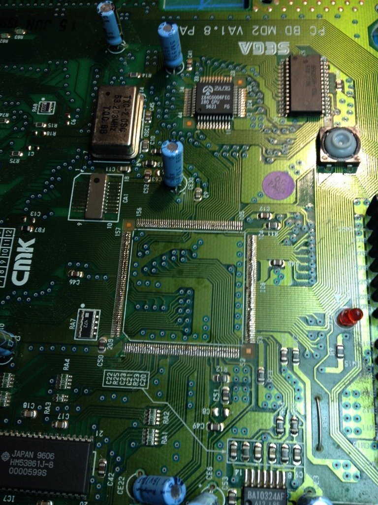

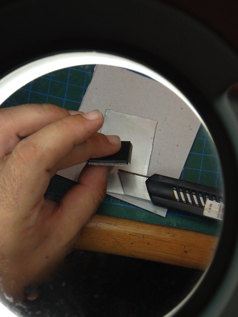

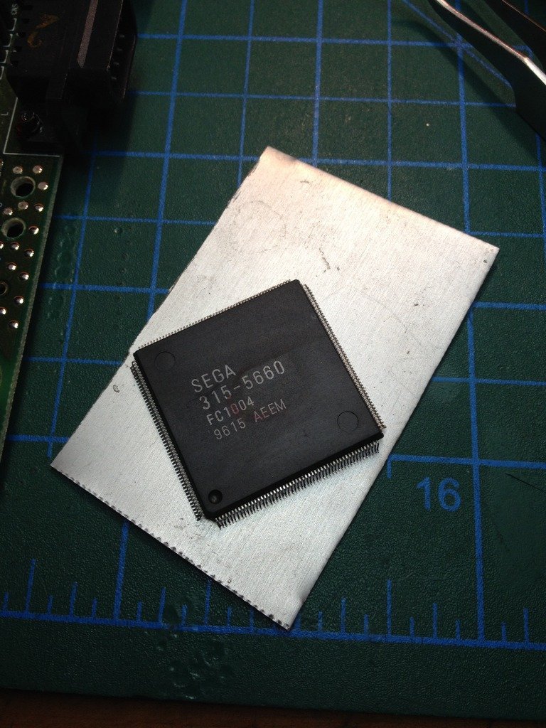

Neyse, konumuza geri dönersek. Bu bacakları yerinde düzeltmek riskli. 1-2 tane olsa belki uğraşılır ancak bir kenar olduğu gibi karman çorman. Entegreyi tamamen söküp bacakları öyle düzeltmek lazım. Hem lehimlendiği yerinden kurtulunca bu bacakların çoğu havyadan aldığı darbe ve stress ortadan kalınca kendi kendine yerine gelecektir.

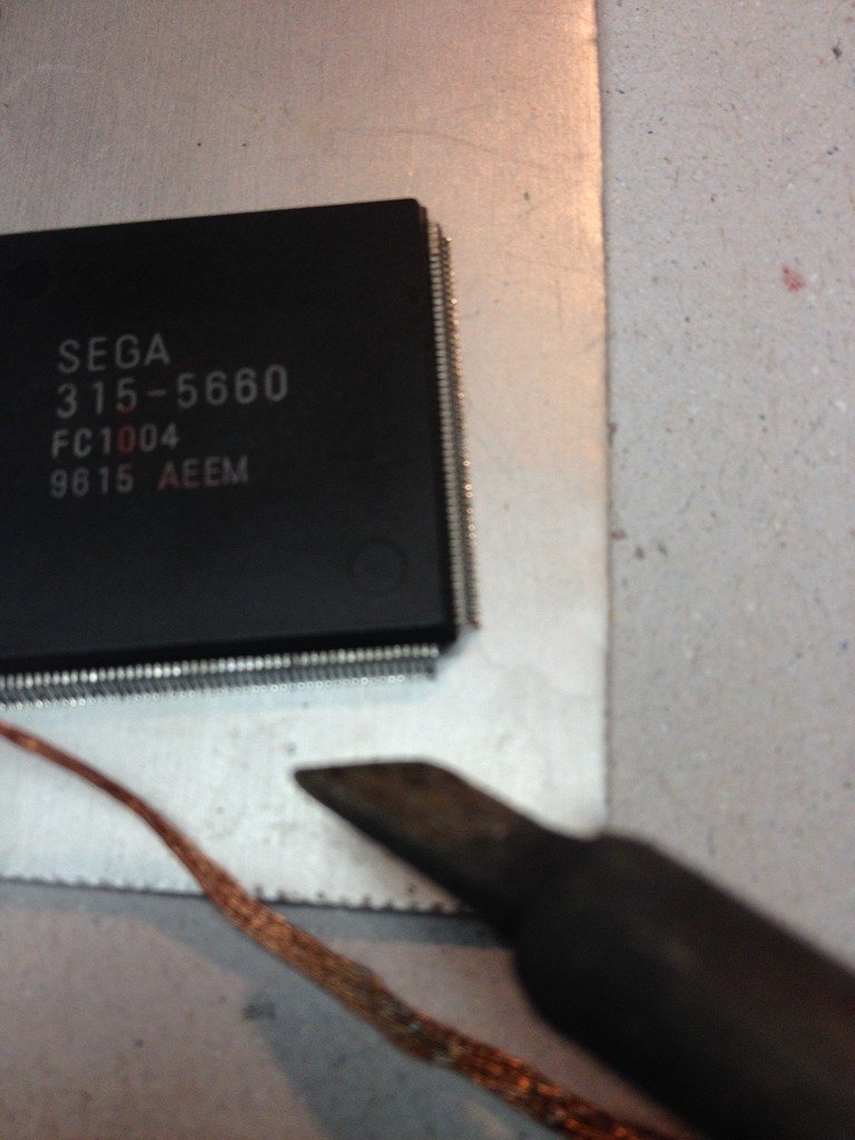

Üflemeli havya ile 5 dakika sonra entegre masanın üzerinde. Her zaman bir parça aluminyum plaka bu tarz sökme operasyonlarından sonra yanınızda bulunsun. Sökülen parça çok sıcak olacağından hem masanızı yakmazsınız hem de parça hızlıca soğur.
Söktüğümüz yer de burası...

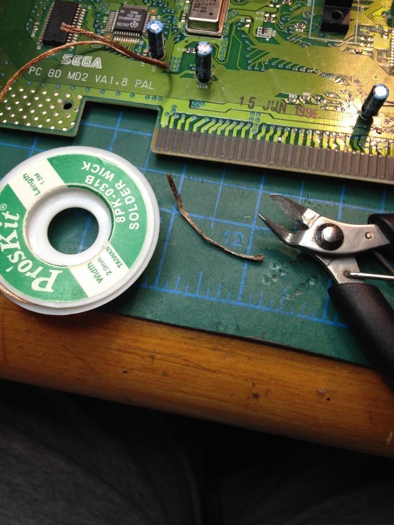

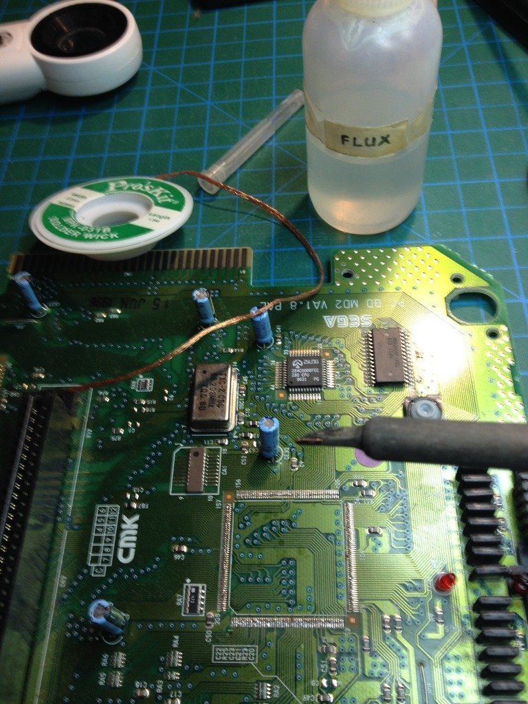

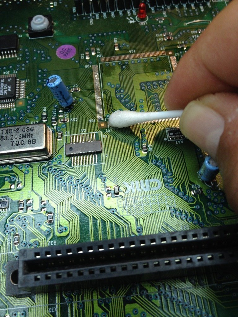

PCB üzerindeki hatları temizlemek için lehim fitili ve bolca no-clean flux kullanmamız gerekiyor. Önce bir kısım hattın üzerine bolca flux döküyoruz sonra üzerine lehim fitilini koyuyoruz onun da üzerine havyamızın ucunu, tercihen geniş yayvan uç kullanın bu iş için. Bunları fotolayıp gösteremiyorum maalesef zira iki elimizide dikkatlice kullanmamızı gerektiriyor bu işlem.
Ara ara lehim dolan fitili kesiyoruz ve atıyoruz.
Tüm lehim temizlendikten sonra hatları IPA ve/veya aseton ile temizliyoruz. Yanlız DİKKAT! hatların yönüne hareketle temizlemeyi yapın yoksa potansiyel olarak hafif kalkmış hatlar varsa yerinden kopartırsınız.
Örneğin acemi tamirat ile işlem görmüş olan bacakların bulunduğu yerdeki hatları hafif hafif kalkmış. Çok dikkatli çalışmam lazım...

Entegrenin PCB'de oturacağı yer temizlendi...

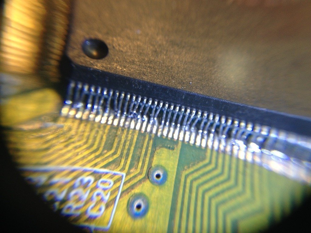

Şimdi sıra entegrenin bacaklarına yapışmış lehimden kurtulmak. Benzer şekilde burada da bolca flux ve lehim fitili kullanıyoruz. Ama çok daha dikkatli zira ayaklar boşta şu an.
Lehimlerden kurtulunca yamulan bacakları çooook dikkatli bir şekilde maket bıçağının ucu ile hafif hafif düzeltiyoruz. Belli belrisiz bir kuvvetle yapıyoruz bu işi zira bacaklar saçınız kadar kalınlığında
Eh fena olmadı değil mi? İlk halinden daha iyi durumdalar şu an...

Bu işi elle ve gözle yapıyorum ben. Tüm bacaklar yerlerine denk gelecek şekilde iki elle  ayarlayarak uygun anda entegreyi yavaşça kaydırmadan PCB'Ye sıkıca bastırıyoruz
Burada da bir çok şeyi aynı anda yapmak lazım olduğundan foto çekemiyorum. Ama temelde yapılan iş şu; Bir elle sıkıca entegreyi bastırırken diğer elle bir kenarına flux döküyoruz, flux'ı bırakıp havyayı alıyoruz, önceden ucu çıkartılıp dik hale getirdiğimiz havya teline değdirip entegrenin bacaklarında herhangi bi yere hafifçe (bacakları eğmeden) ama bolca lehim değdiriyoruz.
Felaket gibi gözüküyor değil mi? Ama öyle değil. Bu şekilde entegreyi yerine sabitledik. Artık çalışabiliriz.
Burayıda fotoğraflamam pek mümkün değil. İnternette "drag soldering" diye aratın, youtube'da nasıl olduğunu gösteren videolar var.
İşlem tamamlandı
Fena olmamış değil mi? Yarın bir gün işsiz falan kalırsak Vestel fabrikasında lehimci diye işe gireriz artık Kahkaha

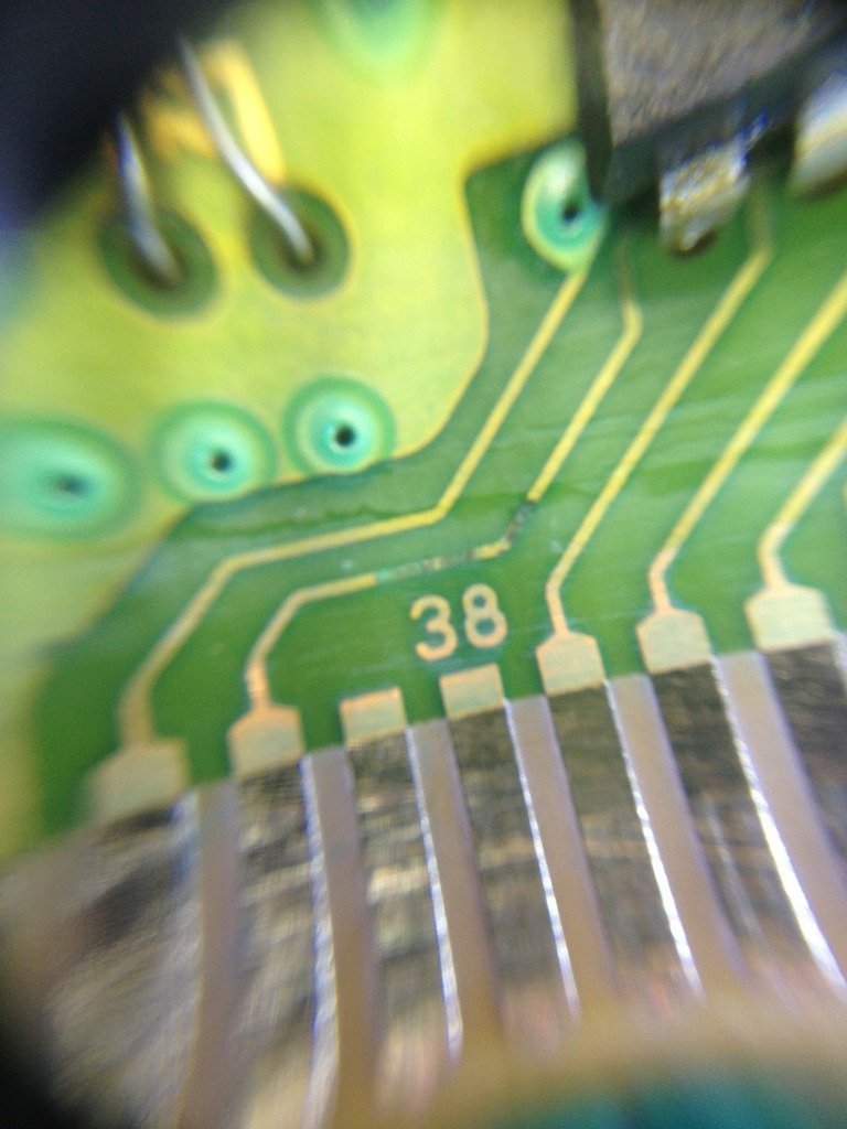

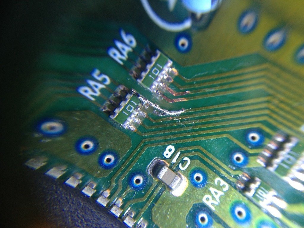

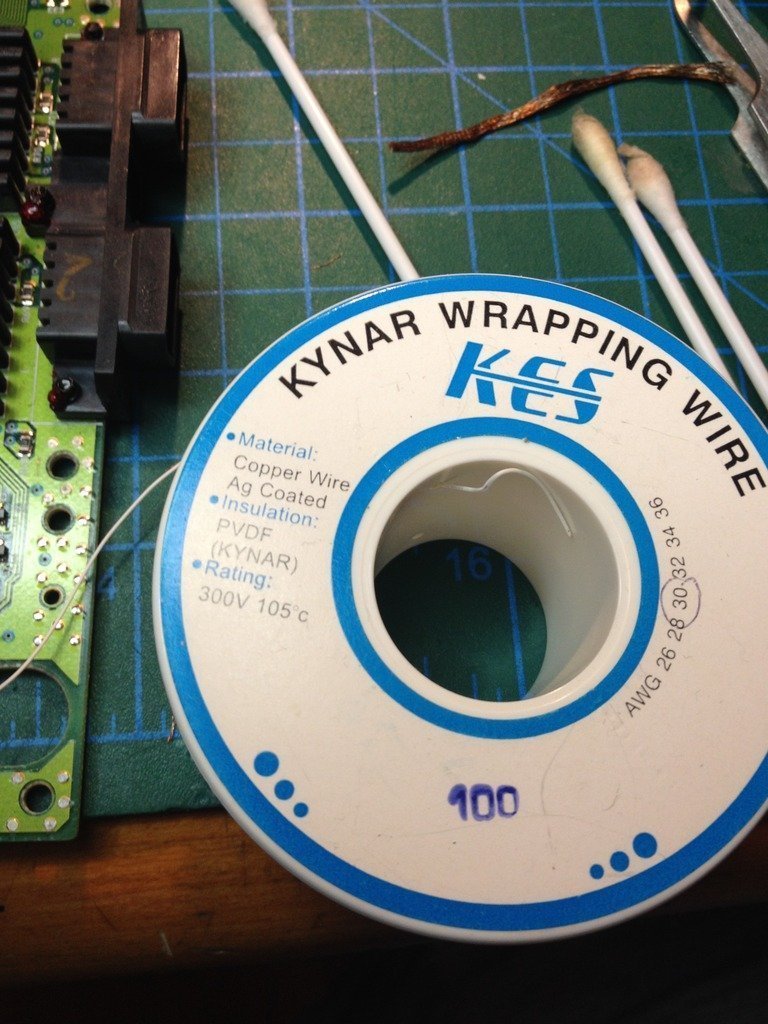

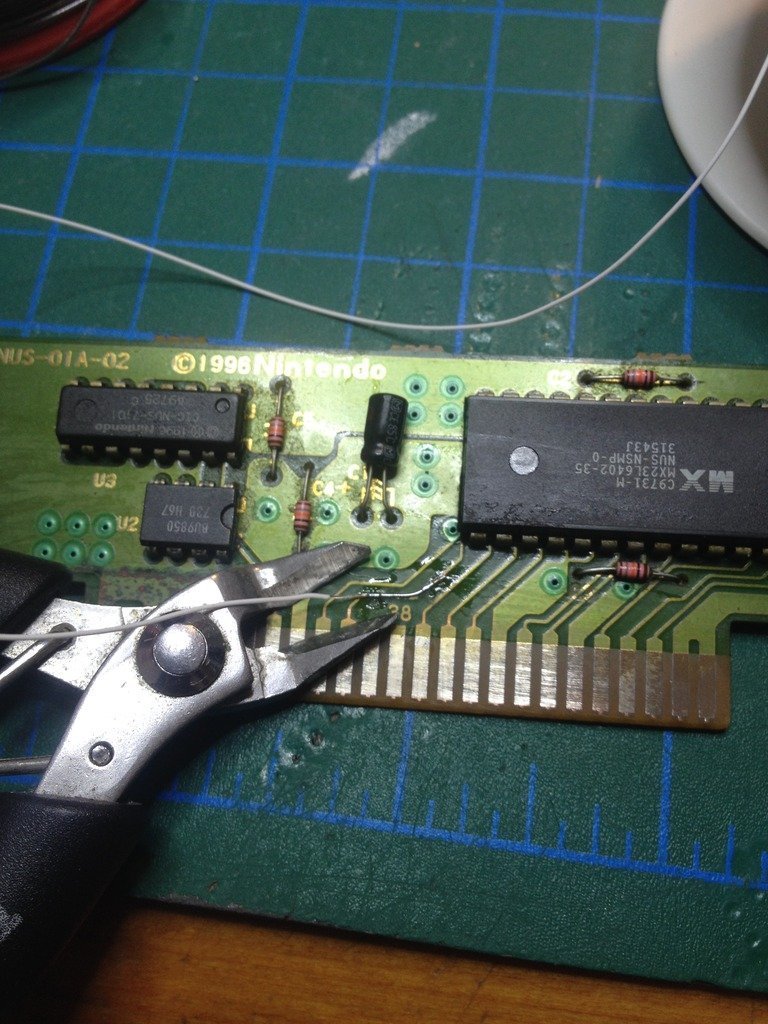

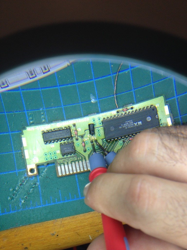

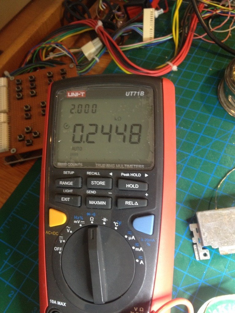

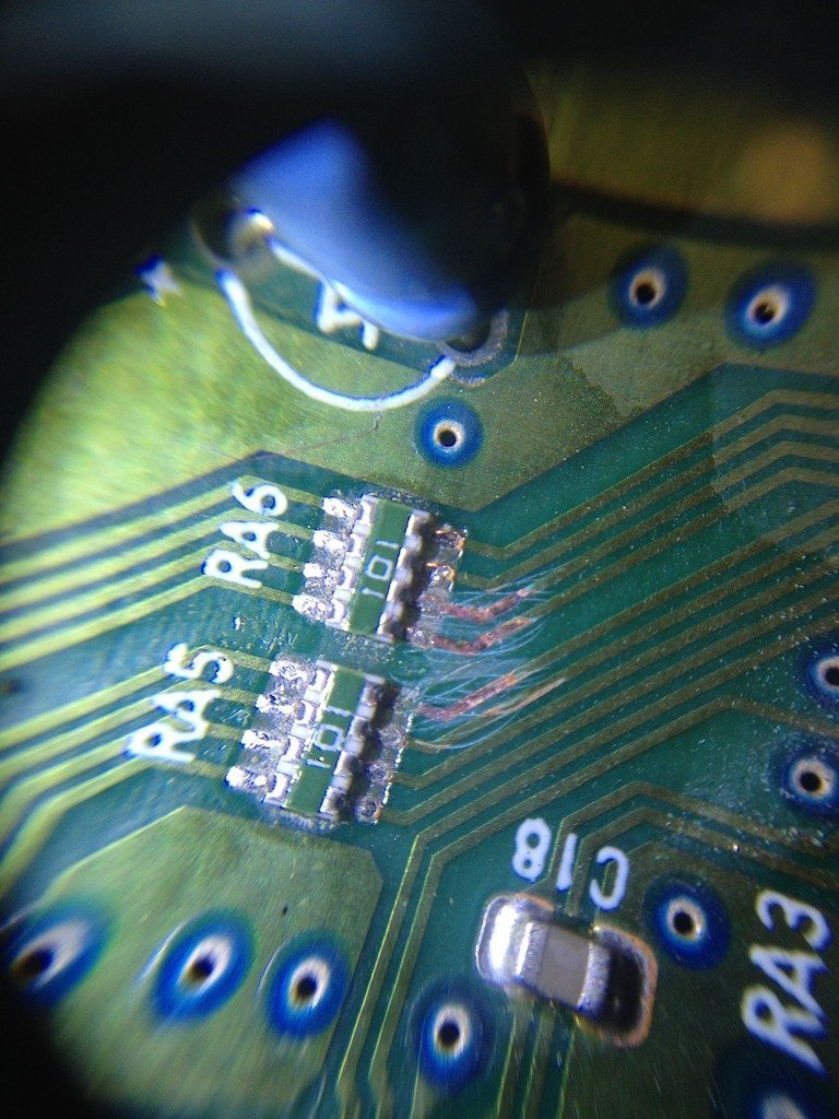

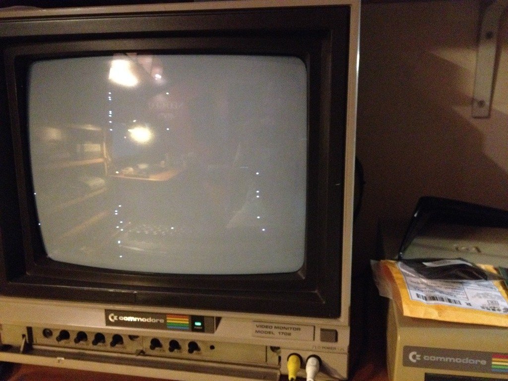

Bu arada PCB üzerinde çalışırken ilk tamirata girişen kişinin bulamadığı hatanın yerini buluyorum. Bu entegrenin "tecavüze" uğrayan bacaklarından hemen yan taraftaki RAM'e giden hatların arasında bir kısım hat korozyona uğramış ve bir tanesi de kopmuş.
Bu tür ince tamiratlarda ince Kynar telini tavsiye ederim.
Bu da tamam. Tüm hatları tek tek multimetre ile test ediyorum, büyüteçle bacakların lehim yerlerini inceliyorum.
Veee deneme!
Muhhahaha haaaa!
Finish him!

Kynar Telinin normal lehim telinden farkı nedir?
