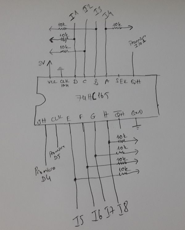

Benim yaptığımın farkı ise input i/o pin kısıtlamalarını parallel to serial shift register (74hc165) kullanarak aşmak şeklinde. 2 digital i/o pin ortak bir şekilde tüm shift register'ların LATCH ve CLOCK pin'lerine gidiyor. Her bir shift register'ın çıktısı da ayrı i/o pin'lerden arduino'ya besleniyor. Bu şekilde LATCH ve CLOCK için kullandığımız i/o pin'lerinin source edebileceği akımın yettiği kadar shift register bağlayıp input sayısını ciddi bir şekilde arttırmak mümkün.
Arduino tarafında shift register'larını okumak için kullandığımız ana döngüyü de 8 defa döndürmek yetiyor.

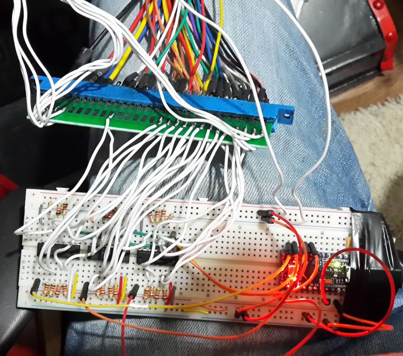

Yaptığım denemede 3 adet shift register ile 24 input'u rahatlıkla halletti. 1 adet shift register daha ekleyip 32, dahasını ekleyip 40-48 vesaire arttırmak mümkün. 32'ye kadar olan input'lar buton şeklinde. 32'den sonrası joystick'in butonlar dışındaki diğer kontrollerine aktarmak lazım.
Emülatörlerde yaptığım denemelerde butonların yön tuşlarına verilmesinde bir sıkıntı bulunmuyor.
Tek bir shift register için şema şu şekilde.
Şemada Pro micro I/O 1 diye verdiğim pin arduino sketch'i içinde D10'a bağlı olması gerekiyor. Diğerleri de bununla aynı olacak ve onlar da D7 ve D8'e bağlanacaklar. Pin'lerin seçiminde özel bir durum yok sadece ben geliştirme sırasında bir ara bendeki pro micro'dan kıllandığım için değiştirme ihtiyacı hissettiğim için öyleler.

Bu da 24 input sağlayan versiyonun benim kabine bağlı görüntüsü.

Bu arada bugün benim kabinin kablolamasını biraz fix ederek bir deneme daha yaptım. İlk oynadığımda sorun olmadığını düşünmüştüm. Ancak sorun var.
Shadow dancer oynadım biraz, genelde sorun yok gibi gözüküyor ancak üst platforma çıkmak için üst yön tuşuna ve zıplamaya aynı anda bastığımda algılamıyor oyun. Sadece zıplıyor. İki sebebi olabilir,
1. Bende tüm kontroller joystick'teki butonlara karşılık geldiği için oyun driver'ı buton ile yön kontrollerine özel anlam veriyor olabilir.
2. Pro micro kontrolleri çok hızlı poll ettiği için inputlardan biri her türlü diğerinden önce gidiyor ve bu da sorun yaratıyor.
Bakayım ikisi ile ilgili de daha sonra denemeler yapacağım vakit bulunca. İnşallah ikincisidir problem, ilki ise iş aynı pro micro içinde iki joystick hid yaratmaya götürür.
Allah müstahakımı versin.. Sorun falan yokmuş. Üst yönü hiç bir tuşa map etmemişim )
