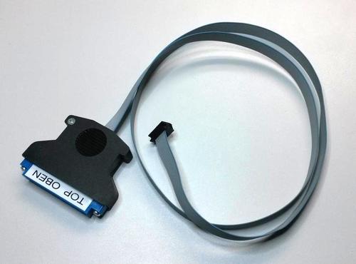

c64'ün user portu ile 1541'deki Dolphin Dos kartını birleştiren paralel kablo:

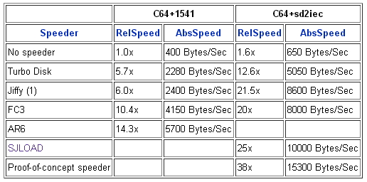

Witchdoktor'ın link'ini verdiği fastloader hız testlerinde SJLOAD+sd2iec0.5, prg yüklemede 25,00x ile çok dikkat çekici.
sd2iec için bir de şu hız testi var:
FC3 ile 20x hız da çok iyi. sd2iec ve FC3 ikilisiyle en kısa zamanda ilgilenmem lazım =)
