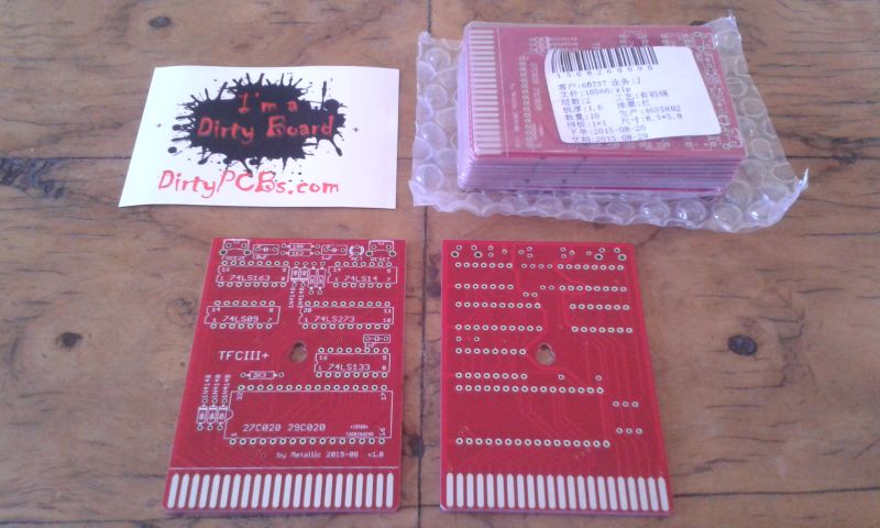

« Yanıtla #79 : Ekim 01, 2015, 12:55:27 ÖS »
Pcb'ler geldi ve çalışıyorlar. c64, c64c ve c128'de denemeler yaptım, bir sorun yok.
Kutulama sırasında pcb'nin ortasındaki icomp deliğinin altına plastik bir pul koyarak pcb'yi biraz yükseltmek gerekecek. Ayrıca 12 adet pcb geldiği için kutu eksiğim var, Protovision'dan kutu siparişi vereceğim, gelmesi için yine 1 hafta bekleyeceğiz artık. Bu süre içerisinde oyun paketlerine devam edeceğim, istenilen oyunların çoğunu exomizer'dan geçirdim, rom içine yerleştirme işleri kaldı. Bir de kutu üzerine yapıştırmak için bir etiket hazırlamam gerekiyor.
