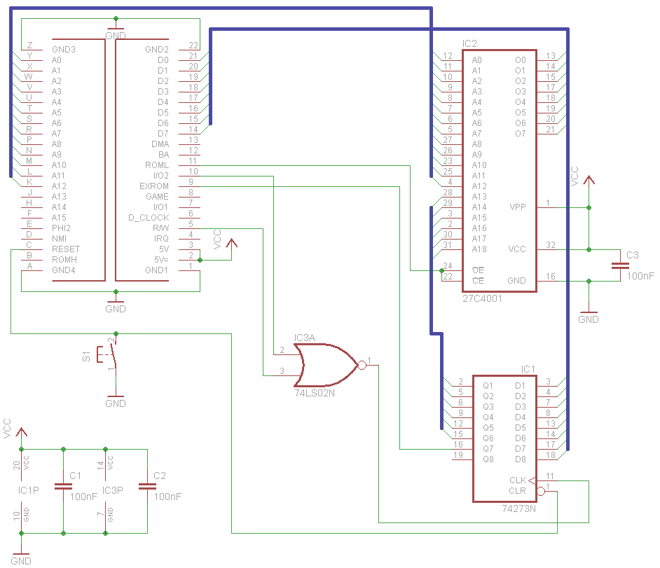

Plus versiyonu için taslak şema hazır =)
Eagle şeması
>i_r_on    Senin NOR fikrin, $DFxx register'ına yazma isteğini yakalamaya cuk diye uydu, sağolasın. NOR gate olarak 7402 kullandım, IO2 ve RW sinyallerini girişlere verdim, çıkışı 74273 latch'in clock'una verdim. Biraz önce belirttiğim gibi c64'ün power-on anında 74273 latch'i sıfırlamak için 74273'ün CLR bacağını doğrudan RESET hattına bağladım. 74273'ün data girişlerine data bus bağlı, $DFxx register'ına yazıldığı an data bus'taki değeri çıkışlarına mandallıyor. 74273'ün data çıkışları, eproma ve EXROM'a bağlı. Q1-Q6 ile eprom'un bank seçimi (A13-A18) yapılıyor. Q7 ile EXROM kontrol ediliyor. ROML sinyali, eprom'un OE ve CE girişlerine bağlı. İşlemci, $8000-$9FFF aralığını okumak istediğinde ROML sinyali, OE ve CE'yi sıfırlayarak epromu aktif hale geliyor. Eprom da seçimi yapılmış olan bank'daki (A13-A18) ilgili adresin (A0-A12) değerini data bus'a veriyor.
$DFxx kontrol yazmacının tanımı şu şekilde:
bits
0-5  bank numarası
6     EXROM hattı
7     kullanılmıyor
Bu kartuş şu şekilde çalışacak:
* c64 ilk açıldığında, sıfırlanmış latch üzerinden EXROM hattı sıfıra çekildiği için kartuş 8K standart modda çalışacak. Yine latch üzerinden eprom'un bank0'ı seçildiği için $8000-$9FFF aralığında bank0 görünecek.
* Eprom üzerindeki bank0'da, CBM80 metoduyla otomatik çalışacak olan oyun seçim menüsü kodu bulunacak.
* Oyun seçim menüsünde seçim yapıldıktan sonra, bank switching ve transfer işlemi yapacak olan kod, örneğin $033C'de çalışmaya başlayacak ve seçilen oyun ve türüne göre bank seçimi ve transfer işlemini yaparak oyunu çalıştıracak.
* Reset butonuna basınca tekrar oyun menüsü ekrana gelecek.
Yapılacaklar:
* Expansion port'a takılı bir breakout kullanarak, breadboard üzerinde devreyi denemek gerekli.
* Oyun seçim menüsü kodunu yapıp, eprom'da bank0'a yazmak gerekli. Diğer banklara birkaç tane 8K kartuş imajı yazarak pratik bir deneme yapılabilir.
* 7402'nin sadece bir kapısı kullanımda. NOR kapısını, diode-resistor logic kullanarak oluşturup 7402'yi iptal etmek lazım.
* İleride $DFxx yazmacını gizleme ihtiyacı çıkacak (prg oyunların depacker'ları, oyunu ram'e açarken $DF00-$DFFF aralığındaki ram'e de yazacağı için sorun çıkacak). Bu yüzden yazmaçta kullanımda olmayan bit7'yi yazmacı gizlemek için kullanmak gerekecek, tabi devreye de ekleme yapılacak =)

« Yanıtla #63 : Ağustos 04, 2015, 23:54:54 ÖS »
Bir logic ic üzerinden reset hattı sürülecekse, open collector output'lu bir ic (7401, 7406, 7409 vs) kullanmak gerekiyor.
Yalnız FC3'te de ve dün açtığım Multi ICE 3'te de (muhtemelen, genelde alttaki bacaklar input oluyor PAL/GAL'lerde) bu sinyal input olarak kullanılmış ve ikisi de bu yola başvurmuş. Biraz daha düşün derim.
Bu arada maşallah projeyi bitirmişin bile Hangi arada açıyosunuz programı, hangi arada çiziyosunuz arkadaş
Malzeme tedariki ve montaj anlamında bence yine 7402 kullan eğer GAL'e girmeyeceksen. Tabii pcb tasarımı anlamında dara düşmeyeceksen ki sıkıntı olacağını sanmıyorum çift yüzlü pcb kullanımı olduğu için.
FC3'de RESET hattını 7409 open collector AND ile sürmüşler, bunu da c128'de kartuşu çıkarmadan 128 moduna geçebilmek için yapmışlar diye söyledim ya, özellikle input olarak almadan 74174/74273 latch'i manual buton'la sıfırlamışlar. skoe, 74174/74273 latch'in sıfırlanmasını şöyle açıklıyor:
quote:
When the FC3 is powered up or when the reset button of the FC3 is pressed, all
bits in $DFFF are reset to 0.
Hani ben c64 ilk açıldığında ne olur bu 74273'ün hali, çıkışları 0 olur mu, olur bence diye düşünüyordum, o konu.
Yok daha yapılacaklar listesi var =) Bu arada bundan sonrası için coop yapılması lazım, tek başıma ilerletecek olursam eğlenceli olmaz =)
Yapılacaklar listesinde 3. sırada 7402'yi kaldırmak var, kiss yapıyoruz orada =)
Vay maşallah, sd kartlı sram'li ve mikrolu çözüme de ben gireyim bari sid player'ı bitirince
Simon kışkırtıyor bizi =)
« Yanıtla #65 : Ağustos 05, 2015, 00:51:33 ÖÖ »
Ok, ben aynı yeri okuduğumda bunun bir yan etki olduğunu zannetmiştim.

« Yanıtla #66 : Ağustos 05, 2015, 01:14:09 ÖÖ »
