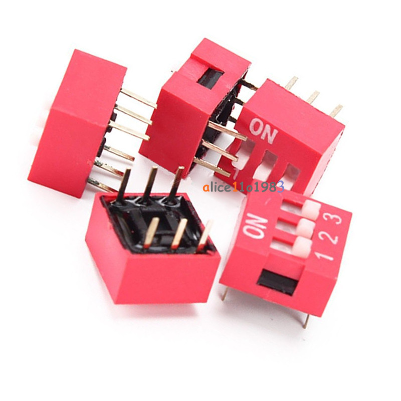

Bunlar da alice'den uygun fiyatlı DIP Switch:
Alıntı
Condition: New
3-bit DIP Switch:
http://www.ebay.com/itm/311393685461

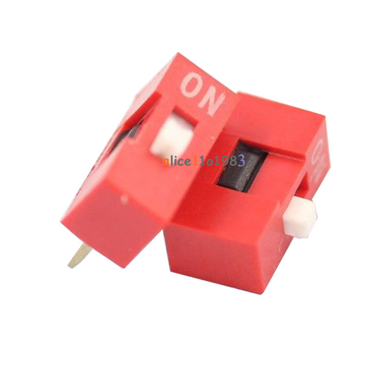

Alıntı sahibi: Simon (Özay Turay) üzerinde Ağustos 12, 2015, 00:39:42 ÖÖ
3-bit DIP Switch:
Düşündüm de yerleşim sağdan sola olacaksa bu switchler kafa karıştırır üzerlerinde 1 2 3 yazdığı için. En iyisi biraz daha pahalıya da gelse üç tane tekli switch kullanmak ve PCB'de switchlerin altına sağdan sola 1 2 4 yazmak sanırım.
1-bit DIP Switch:
http://www.ebay.com/itm/400948079771
