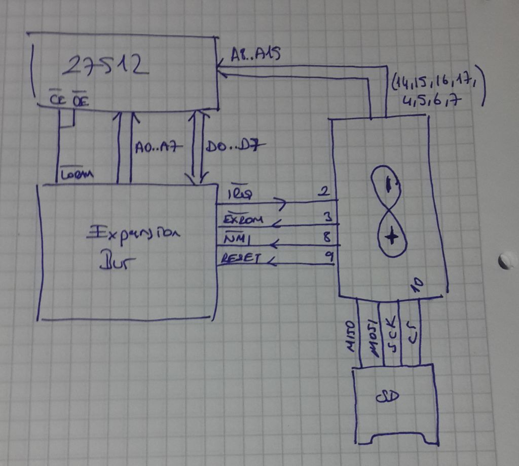

Blok diyagram geldi. Butonları ifade etmedim. Boşta zaten 4 tane analog pin kalıyor pro mini için onlardan kafana göre takılırsın. Şu an için bendeki kod sadece serial takılıyor. Şimdiye kadar arduino'yu hep usb ile besleyip serial takıldım. Bir ara butonları da ekleyip c64'den güç almayı da deneyeyim.
Hatıralığı mı kaldı bu arda, exrom hattını yonttum ben o kartuşun
Mcu versiyon sapasağlam duruyor zaten. Sana çalışır halde gönderirim.
ps: Ekteki zip'te çalışması için gereken herşey mevcut. Arduino kodu ve 27512 eprom yahut eeprom'a yazacağın binary. Kurcalarım dersen c64 kodlarını da ekleyeyim.

@i_r_on: İki sorum var:
* IrqHack64 mü yoksa IRQHack64 mü daha güzel olur? (Bence ikincisi)
* /LORAM dediğin /ROML değil mi?
Öyle olduğunu varsayarak tasarıma şemadan başlıyorum hayırlısıyla, KissCart64 DIP versiyon üzerinden önce sadeleştirme sonra da yeni bileşenleri ekleme yöntemiyle kısa sürede bitiririm sanırım.

Ben cevap vereyim.
/LORAM : 6510'dan çıkan ve Basic Rom'u on/off yapan sinyal.
/ROML : Expansion portta /EXROM hattı lojik "0" yapıldığında, expansion porta bağlı $8000 - $9FFF arasındaki bir romu seçmek için kullanılan "0" olarak aktif olan sinyal.
Kısaca birisi içteki romu, diğeri dışarıdaki romu kontrol eder diyeyim.

« Yanıtla #72 : Ekim 08, 2015, 21:39:17 ÖS »
Baya kolayladım ben bu arada işi.
SD kart modülünün ölçülerini alıp Eagle'da component olarak tanımladım. 90 derece dişi header ile kartuşa mümkün olan en yakın şekilde (kutuya sığabilmesi için) koyabiliyorum şu anda. Hatta biraz dışarı taşırarak kartuş kutusunun üstünden veya yanından açılacak bir kesikle kutu tamamen kapatılabilir sanki.
Pro Mini'yi de soketsiz lehimlersek o da kartuş kutusuna sığar gibime geliyor.
Dört tane butondan bahsetmiştin, isimleri/görevleri neler olacak onları da söyleyiver de elim değmişken onları da halledeyim. Butonlar internal pullup kullanıp diğer uçları GND olacak değil mi?
Reset button ve power led'i çıkarmadım daha tasarımdan, dursunlar mı kaldırayım mı?
Bir de power led ve direnci smd idi onları da through hole'a çeviriyorum sırf senin lehim fobin için. Kahkaha
Son olarak da A8-A15 için A0,A1,A2,A3,4,5,6,7 demişsin butonlara A4,A5,A6,A7 bırakmışsın onu A8-A15 için A0,A1,A2,A3,A4,A5,A6,A7 ve butonlar için 4,5,6,7 olarak değiştirsek sorun olur mu?
En son olarak da yazılımda debug kısmını bırakacaksan Pro Mini yerine Nano mu kullansak?
Bir sürü karar ile başbaşa bırakıyorum seni. Kahkaha
« Yanıtla #73 : Ekim 08, 2015, 22:11:50 ÖS »
Valla üretim teknolojisi konusunda söz senin. Ben hayatta onları kutuya falan sığdıramam
Evet internal pullup kullanırız. Benim bir an önce c64'den güç alan halini denemem lazım. Haftasonu denerim muhtemelen. 4 tane analog pin boşta kalıyordu, bana 2 buton lazım. Birisi reset için, birisi de select seçeneği için. Ama şimdi düşündüm de. Tek butonla da idare ederim, uzun basılırsa reset çakar, kısa basılırsa seçim fonksiyonu görür. Tek buton yapalım biz onu. Reset zaten başka taraftan doğrudan arduino'ya bağlı.
Şu durumda reset butonunun ismini SEL/RESET olarak değiştirip eskisi gibi bırakabilirsin. Tabii Reset hattı ile bağlantısı iptal olup arduino'ya bağlı olması lazım. Power led'i kalabilir ancak arduino var o da ışıl ışıl ışıldayacak sanki gerek yok gibi. Hatta sd kart erişiminde 13 no'lu pin'e bağlı led de yanacak. Sen karar ver.
Aslında smd fobisinden çok smd deneyimsizliği var şu an. Senin kisscart'taki dirençlerin lehimlerini çıkarırken de gördüm başıma neler gelebileceğini Miniminnacıklar meretler.
Bu çok sıkıntı yaratmayacaksa kalsın. Arduino tarafında hızı düşürmemek için PORTD'nin yarısı ile PORTC'nin yarısını kullandım. İki işlemle A8-A15'i set ediyorum. Çok sıkıntı yaratacaksa ne kadar hız farkı oluyor bir denerim.
Aslında usb portunun kalması hoş olurdu. İleride belki derlenen kodu doğrudan c64'e atmak için özellik eklenirse kullanılabilir. Bu şekilde kolayca cross development yapılabilir. Ama board üstündeki fiziksel etkisi ne olur, kartuşun yüksekliği karşılar mı bilemiyorum. Sen ne diyorsun? (Bir yandan elimdeki mini stoku mini olsun diyor )
Bu arada bu kartuşla ilgili kendim üretim yapmayı düşünmüyorum. Board'u da sen tasarladığına göre üretim hakkı senindir. Yazışalım bu konuda.
