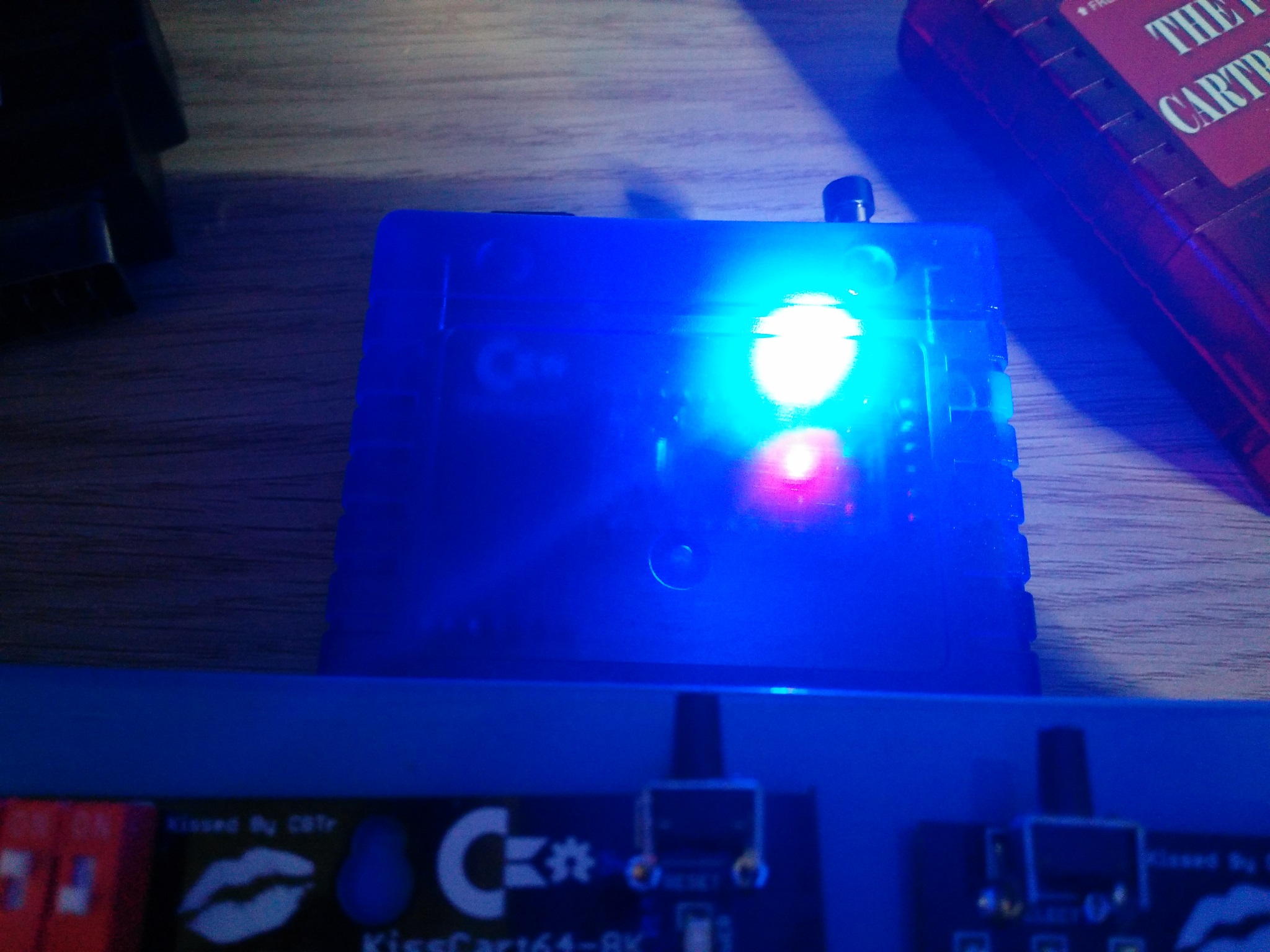

IRQHack64 ön sipariş başlığındaki kartuş kutusuna koyulabilir mi sorusuna cevaben şu mesajımda söz verdiğim gibi kutulama işlemini yaptım ve fotoğrafladım. Karizmatik

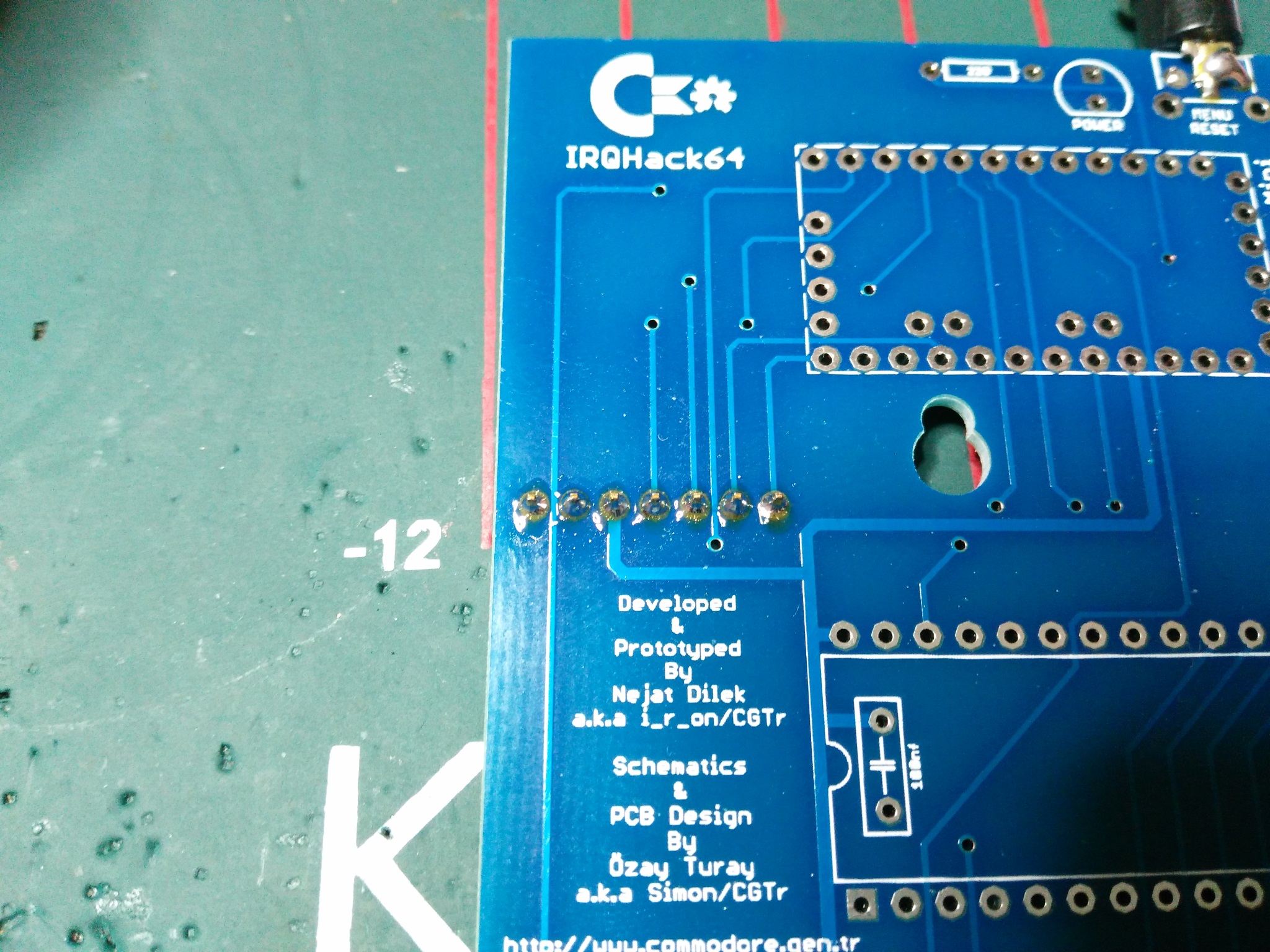

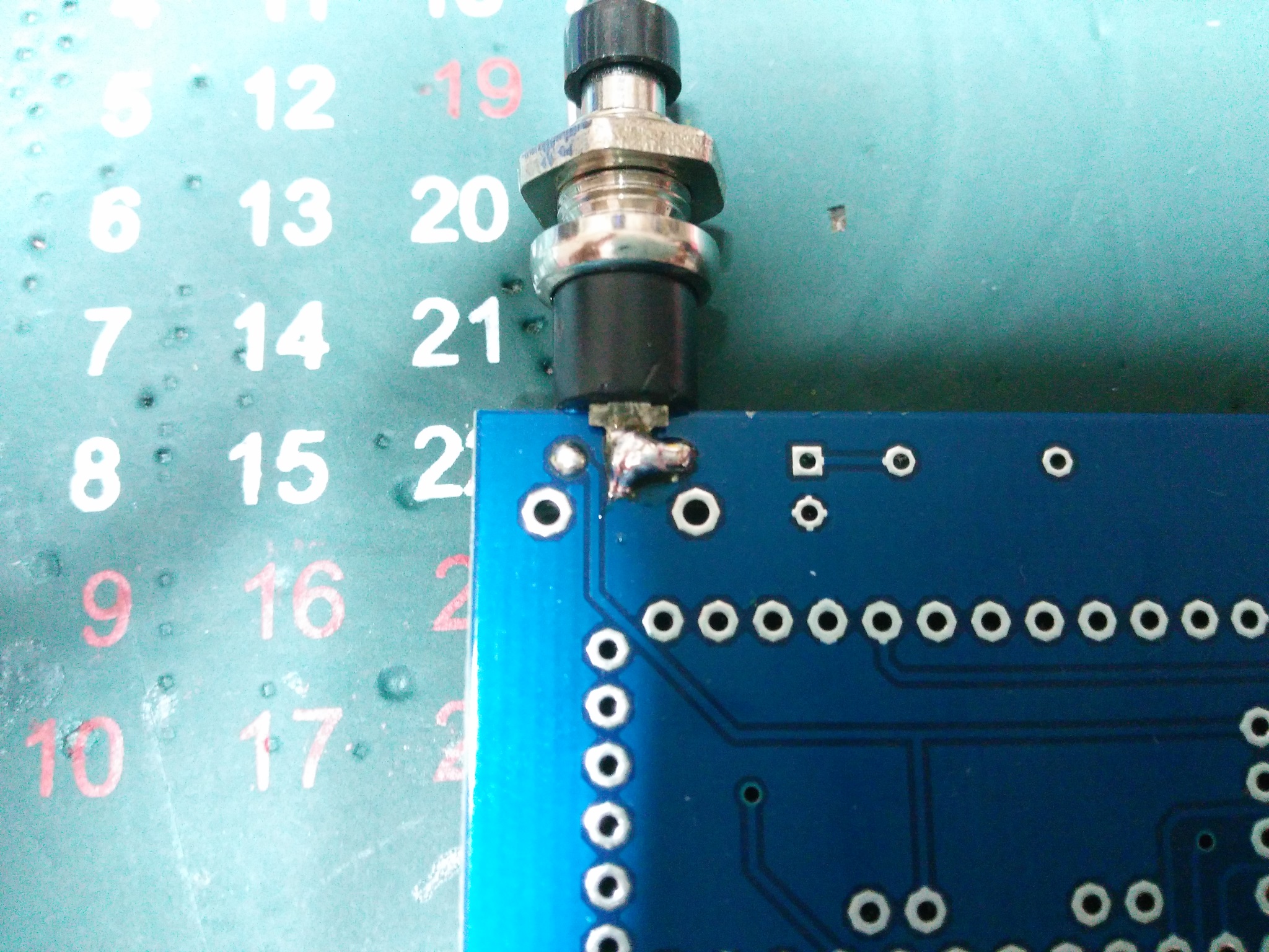

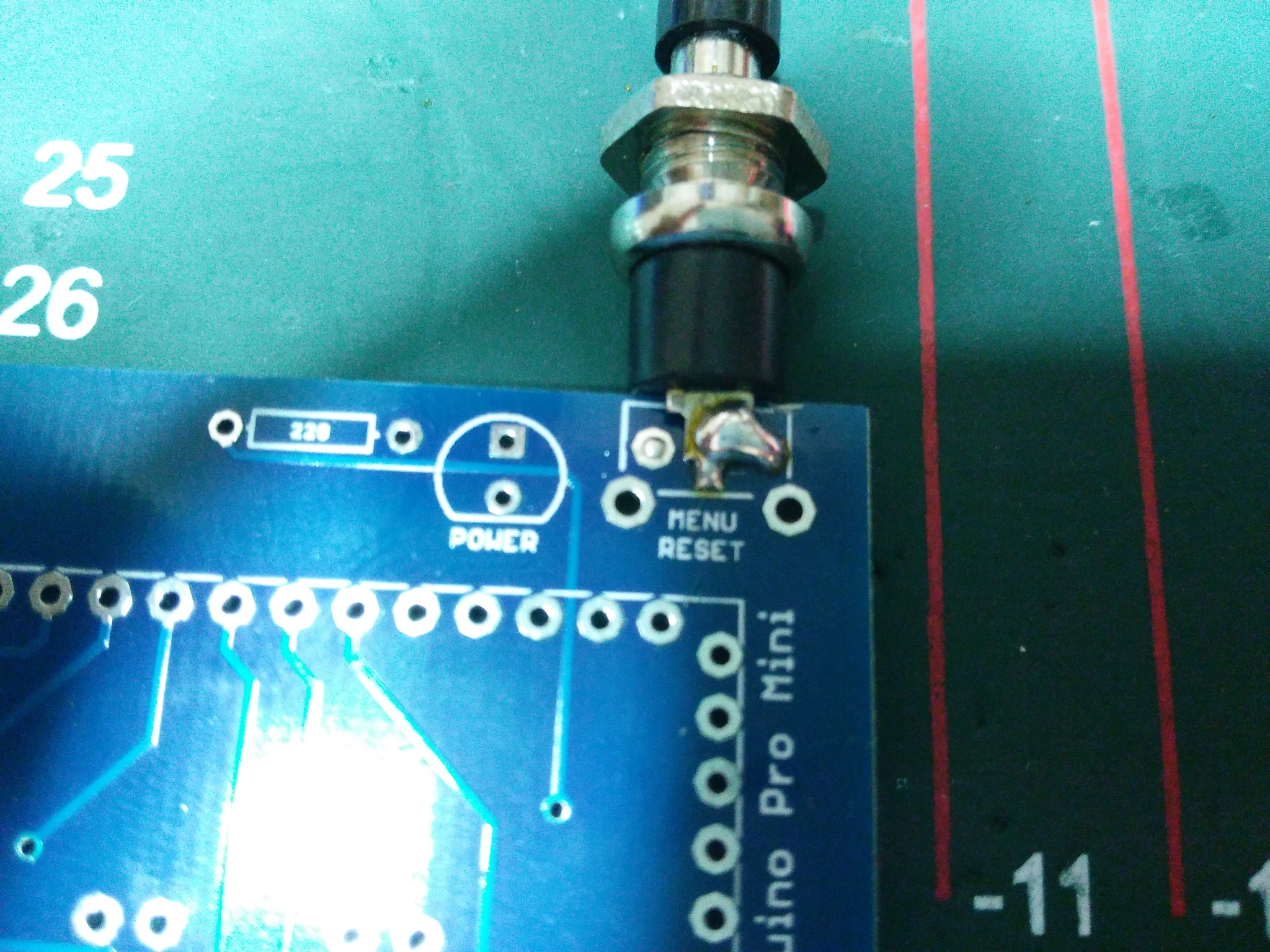

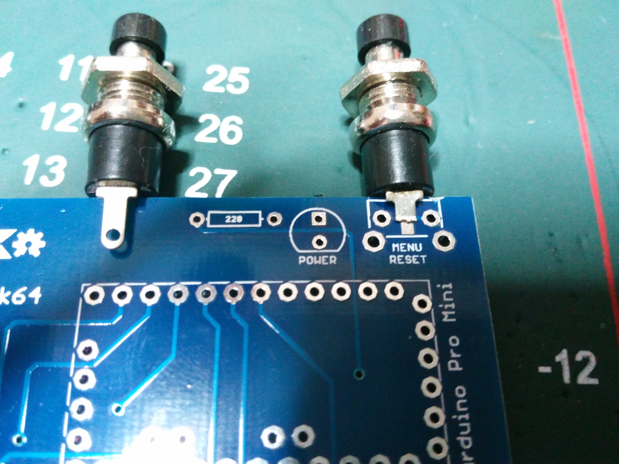

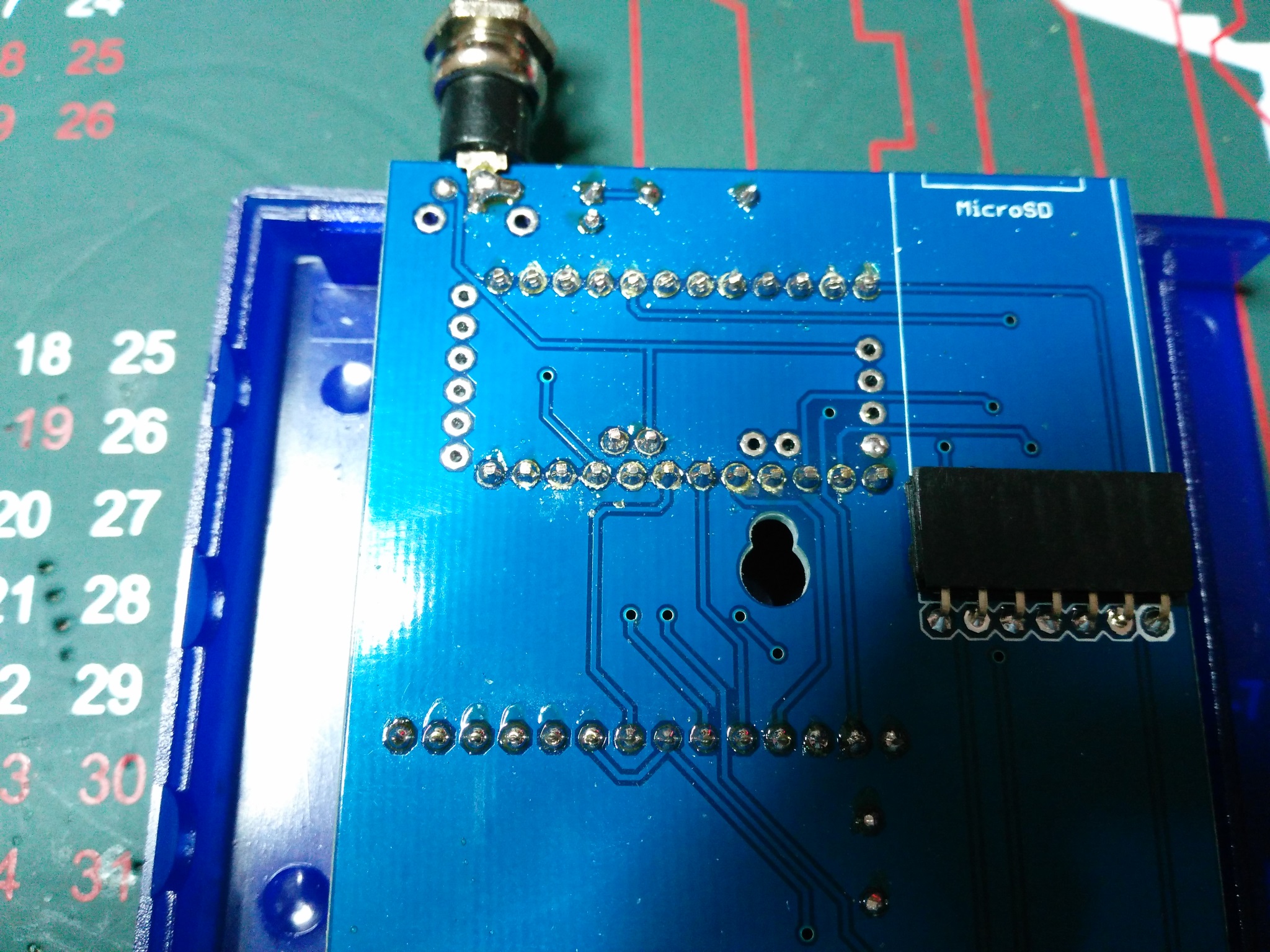

Öncelikle direk PCB'ye lehimlenecek buton için padleri biraz kısa tasarladığımdan bacakları kısaltarak işe başlıyoruz. Solda butonun bacakları kesilmemiş halini görüyoruz.
Kestiğimiz bacakları biraz da birbirine yaklaştırarak yerine oturtuyor ve lehimliyoruz. Sağlam olması için biraz fazla lehim kullanarak 90 derece buton takmak için konulmuş olan deliklerden pad'in sağında kalanı da kullandım. Soldaki deliği kullanırsanız butonu kısa devre ettirmiş olursunuz, aman dikkat.
Arka taraftaki bacağı da aynı şekilde lehimliyoruz. Üstten bakınca solda olan delik alttan bakınca yine sağda olacağından sağlamlaştırmak için yine sağa yükleniyoruz.

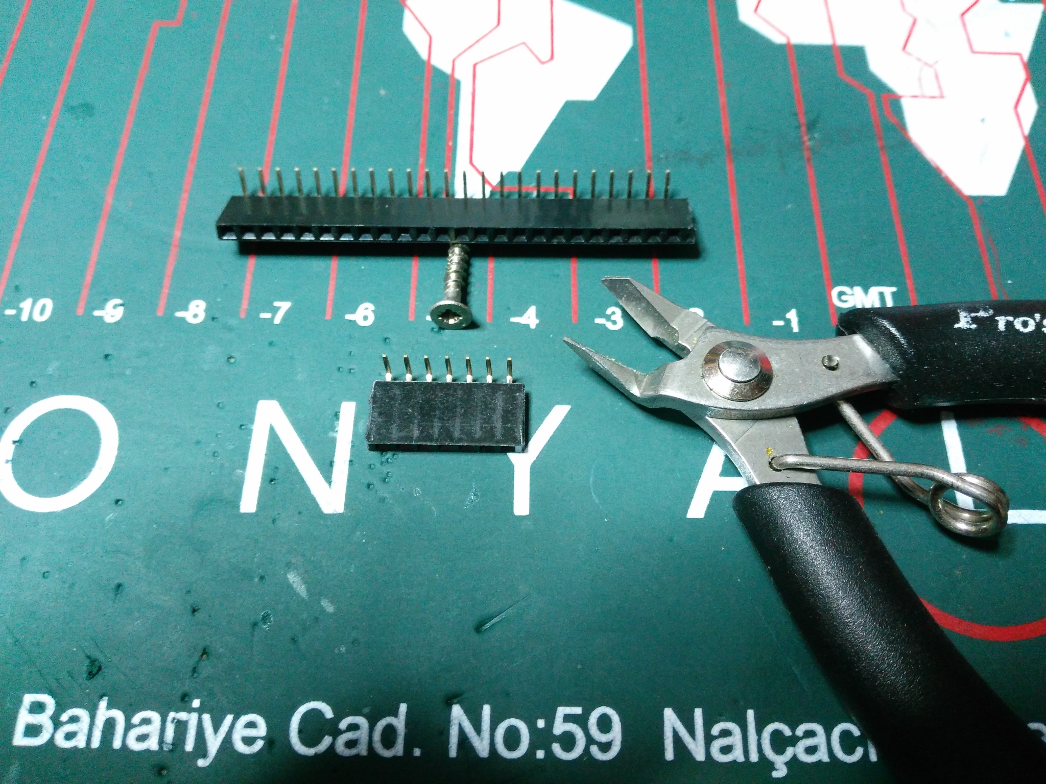

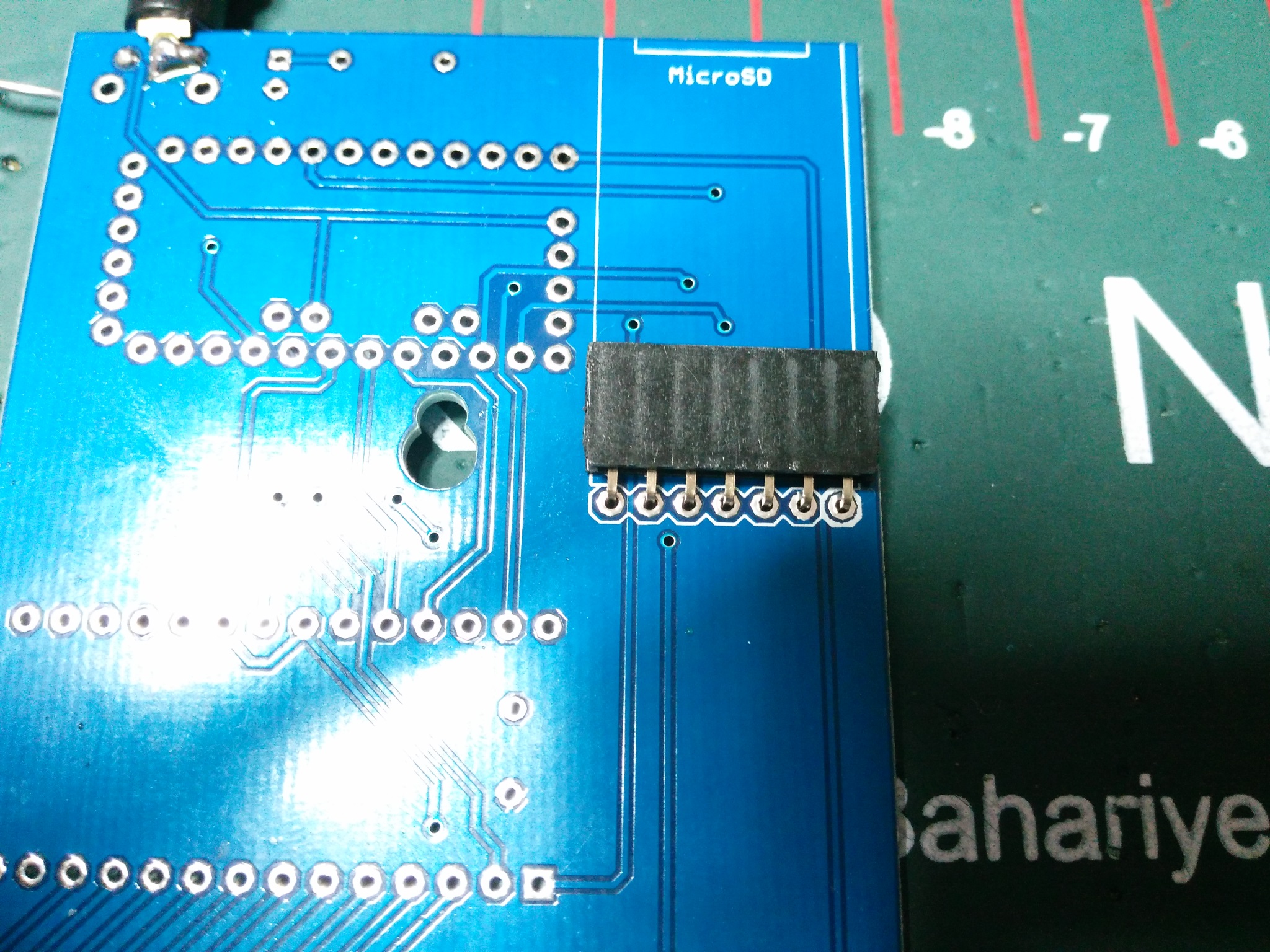

90 derece dişi pin header'dan 7'li bir parça kesiyoruz. Kolayca kesebilmek için önce 8. pindeki metali çıkarıp 8. pin hizasından kesebilirsiniz.
Arka taraftan yerine takıyoruz.
Ve ön taraftan lehimliyoruz.

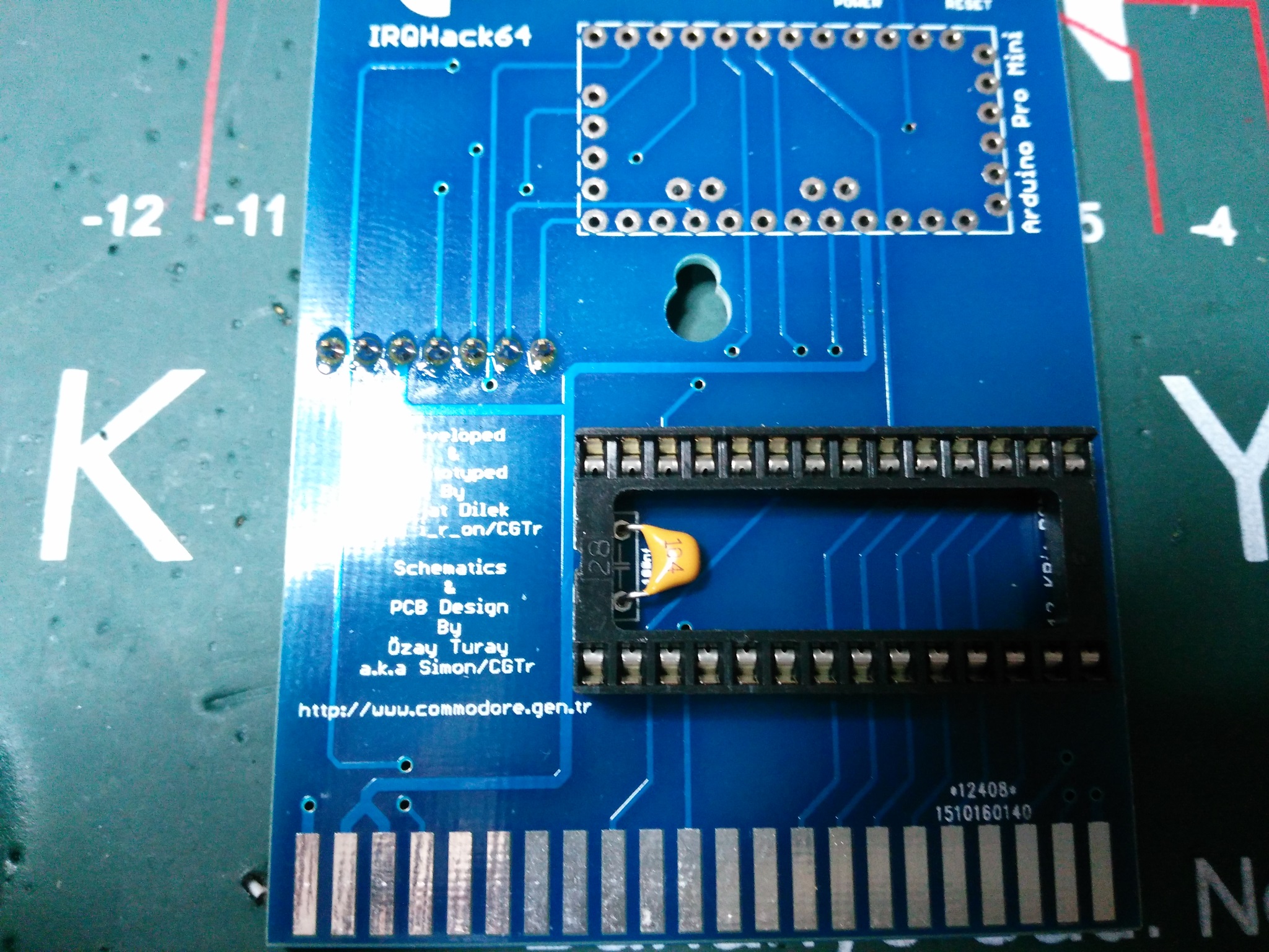

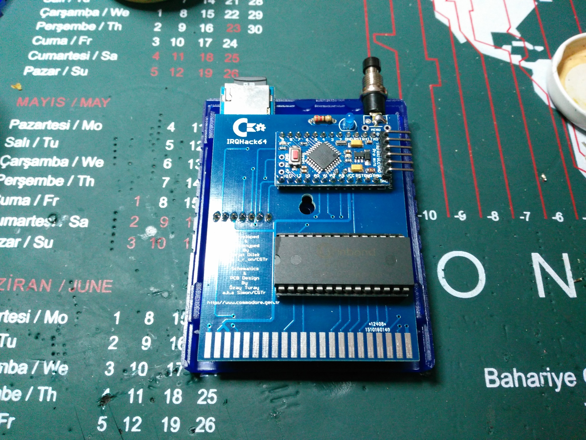

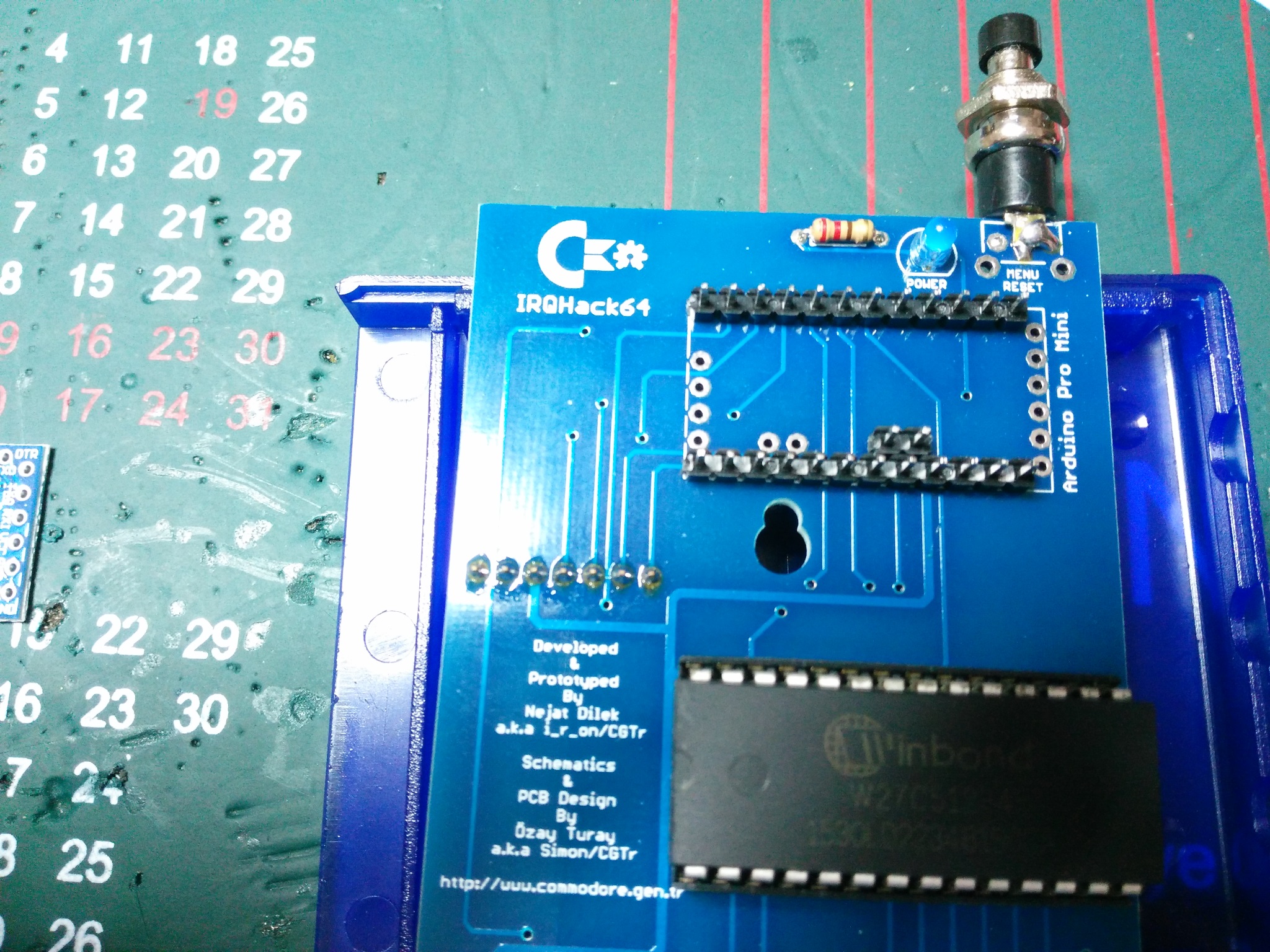

Kondansatörümüzü bacaklarını biraz yukarıda bırakıp lehimliyoruz ve 90 derece sağa yatırıyoruz. Entegre soketimizi de yerine lehimliyoruz.

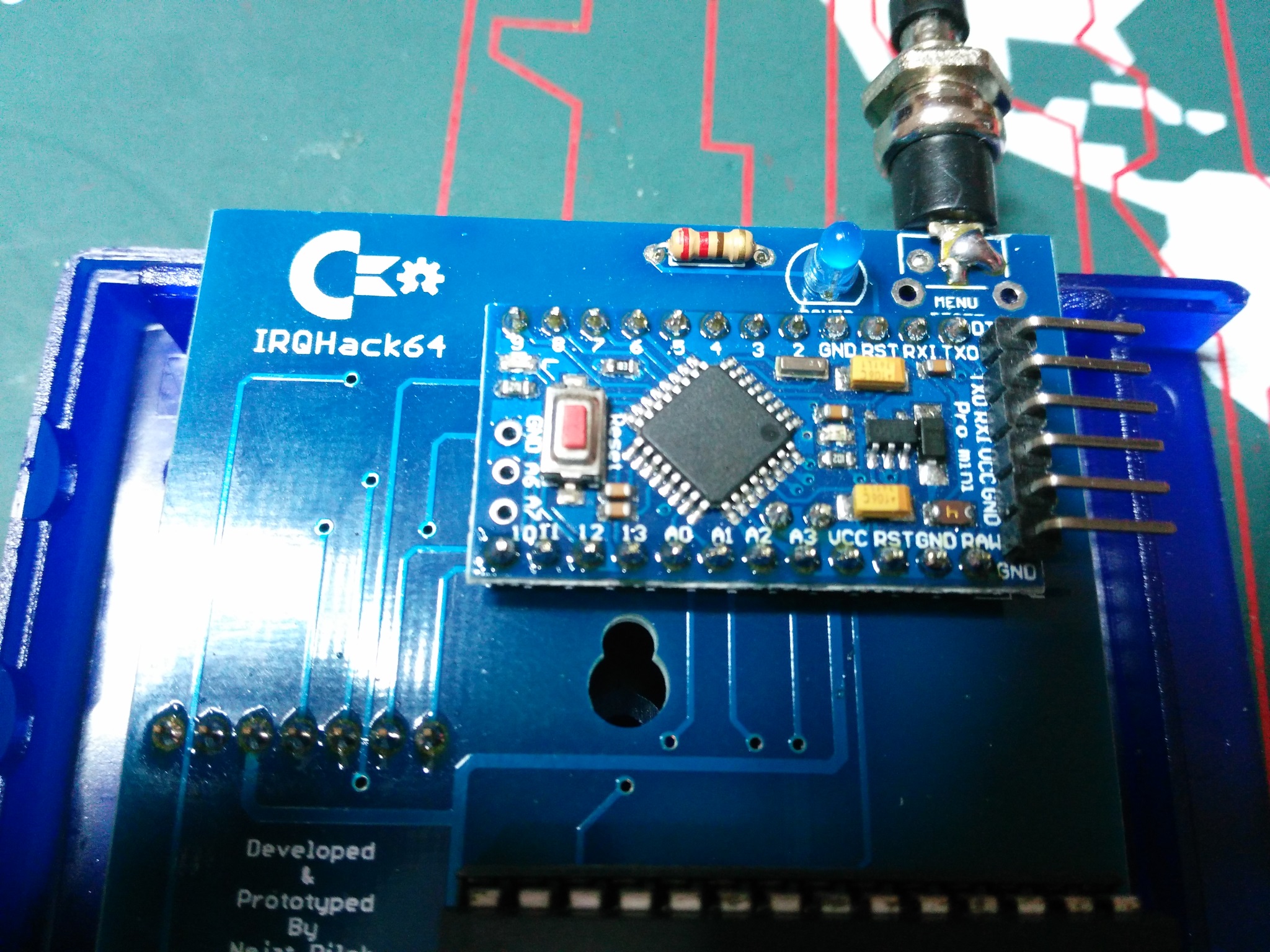

EPROM'umuzu programlayıp soketine takıyoruz. Pro Mini'mizin bacaklarına denk gelen yerlere erkek pin header'ları uzun tarafları PCB'ye doğru olacak şekilde takıyoruz. Bu aşamada alttan lehimlemek zor olacağından şimdilik sonraki adıma geçiyoruz.
Pro Mini'yi yerleştirdiğimiz pinlerin üstüne yerleştirip lehimliyoruz.
Artık Pro Mini sayesinde sabit duran pin header'ları alttan lehimliyoruz ve yan keski ile kısaltıyoruz.

MicroSD modülümüzü soketine takıyoruz. Eğer modülümüz 7 değil de 6 pinli ise en sağdaki 3V3'ün boş kalması gerekiyor.

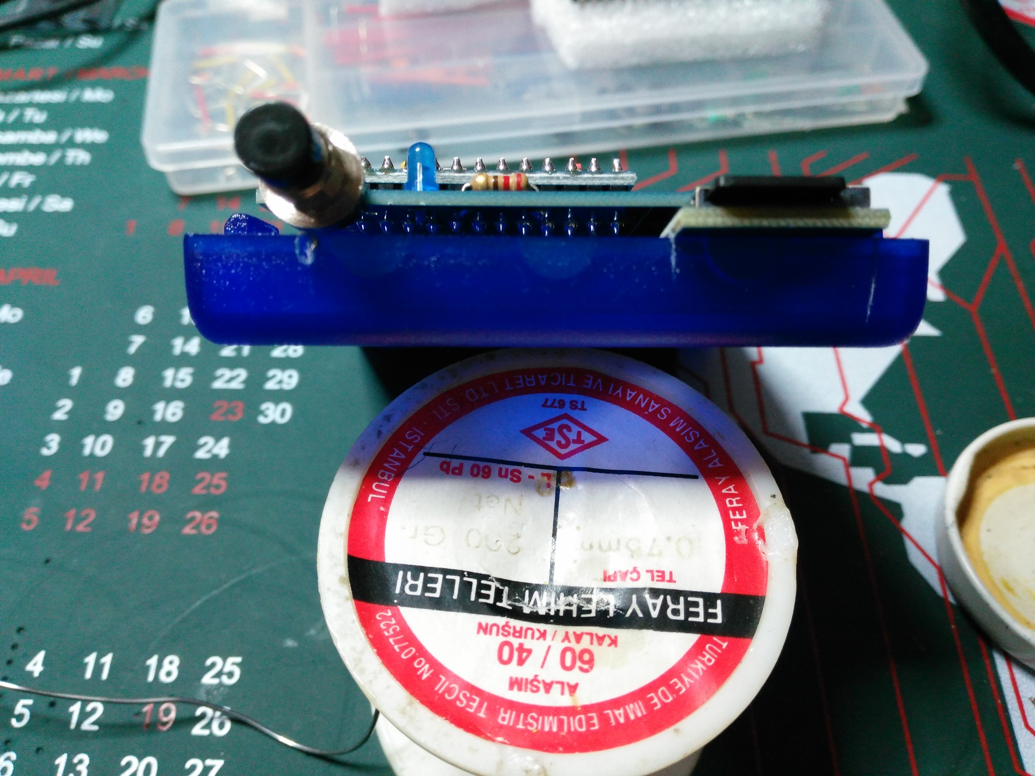

PCB'mizi üstten bastırmadan (butonu ve MicroSD modülümüzün boşlukları açılmadığından zarar görebilir) yerine yerleştiriyoruz.
Gerekli boşlukları kesmek için işaretlememizi yapıyoruz.

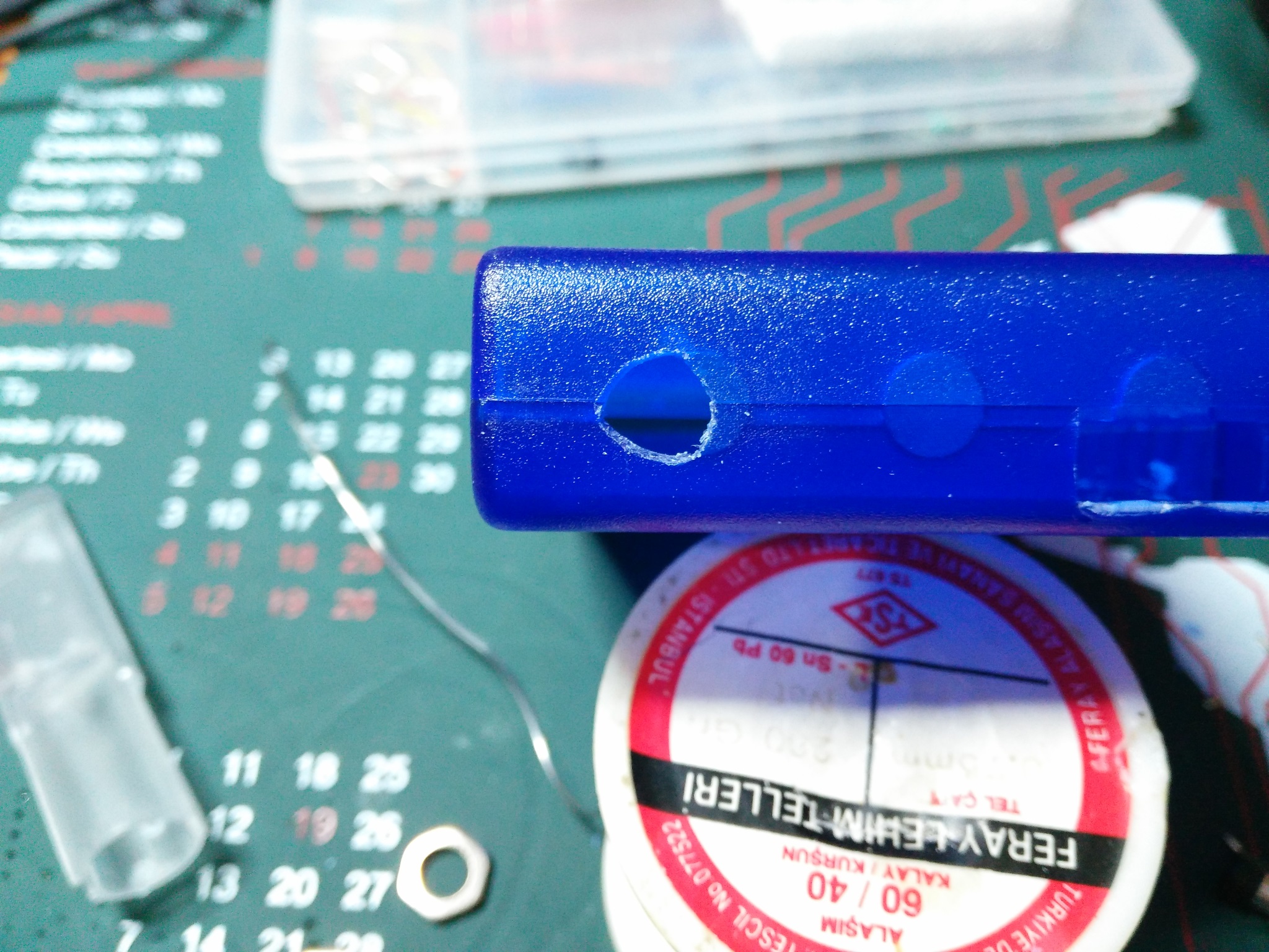

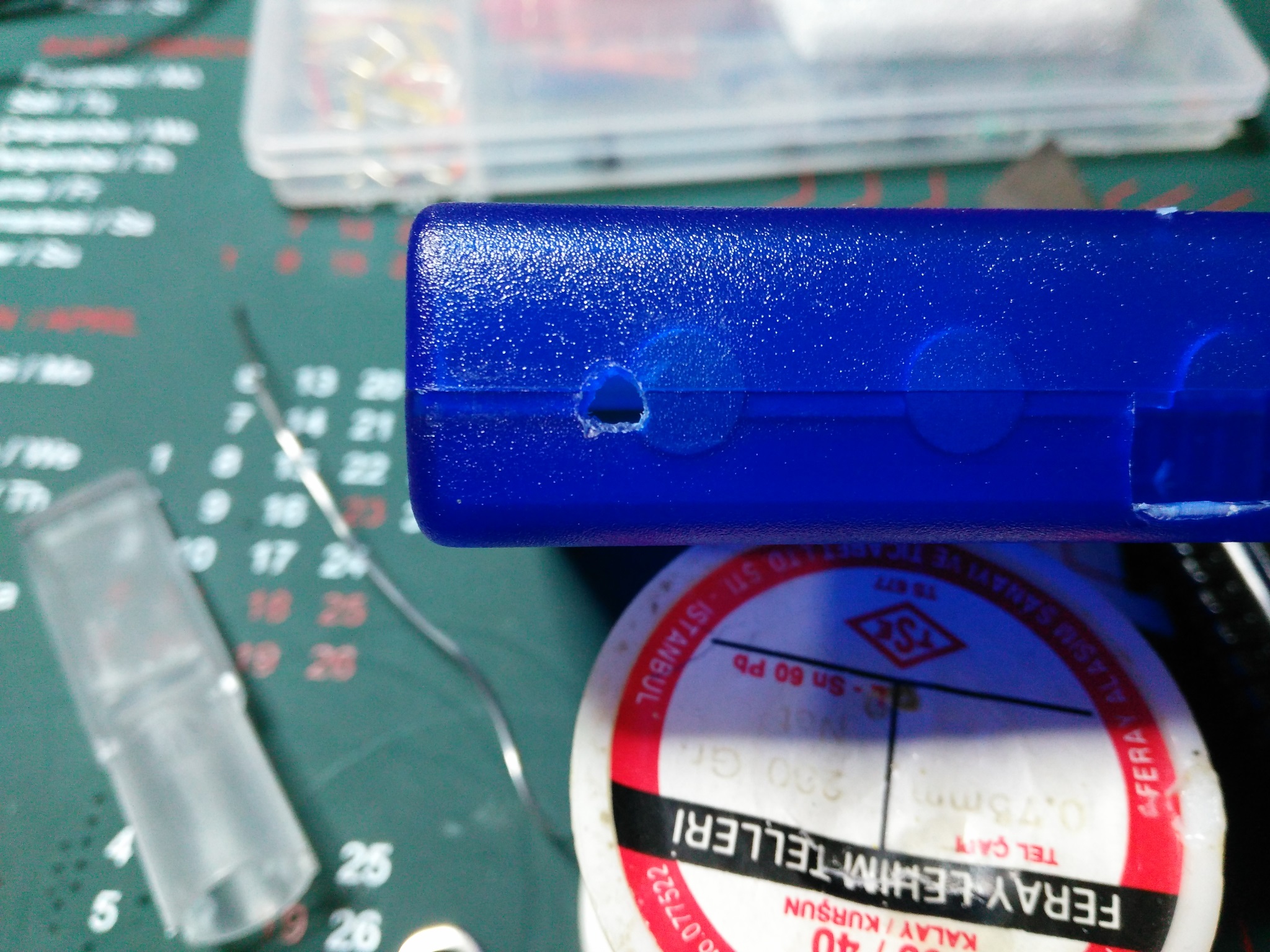

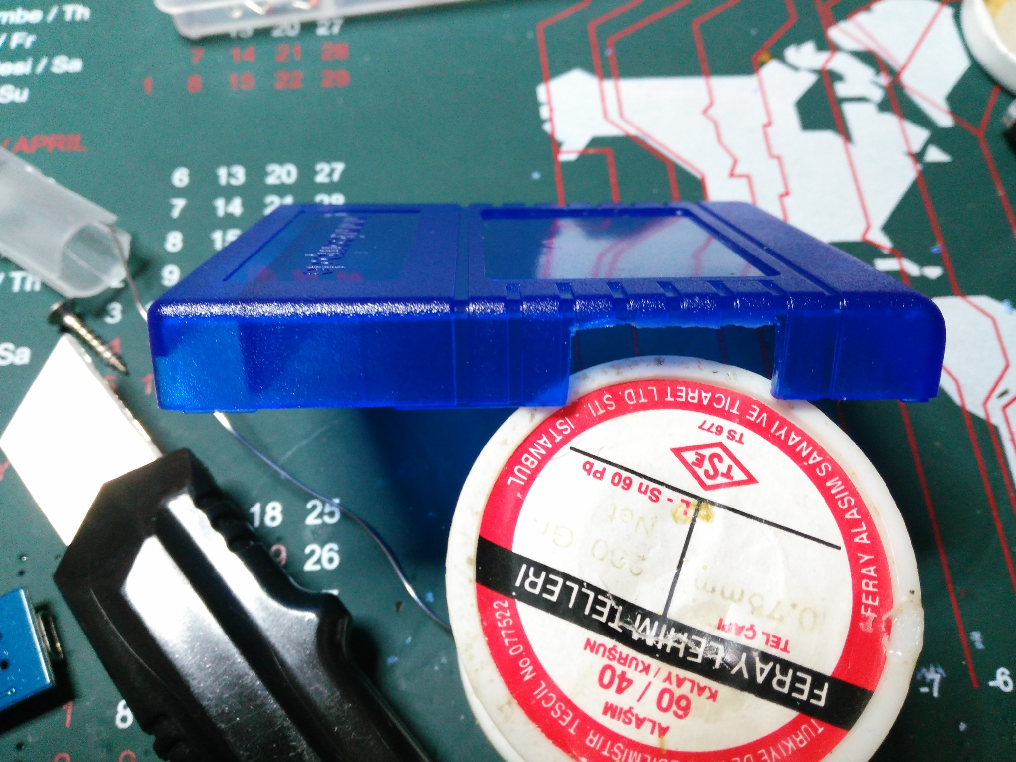

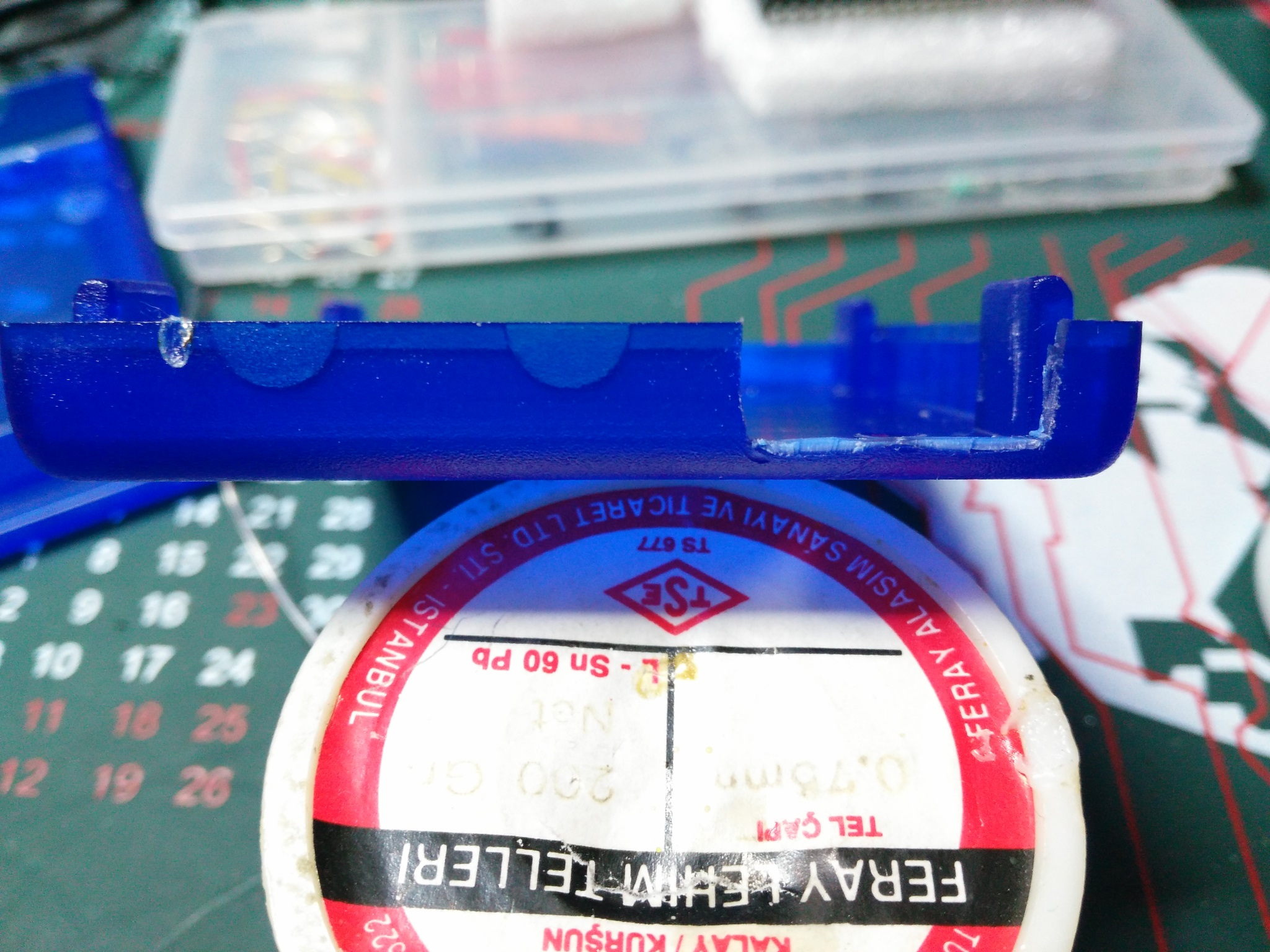

Önce MicroSD için iki yanı maket bıçağıyla aşağıya kadar keserek ve aradaki parçayı ileri geri oynatarak kırmak suretiyle boşluğu açıyoruz.
Buton için PCB'si halde kutuyu kapatarak vidalıyoruz ve işaretlediğimiz yerden alt ve üst kapağın tam ortası merkezde olacak şekilde mümkün olduğunca dairesel bir delik deliyoruz. Ben hobi maket bıçağını döndüre döndüre açtım bu deliği ama imkan varsa çok yavaş devirde dönebilen bir hobi matkabı kullanılabilir.
Deliğimizi lehimlenmemiş bir butonun vidalı metal kısmıyla ölçü alarak gerekli çapa ulaştırıyoruz.

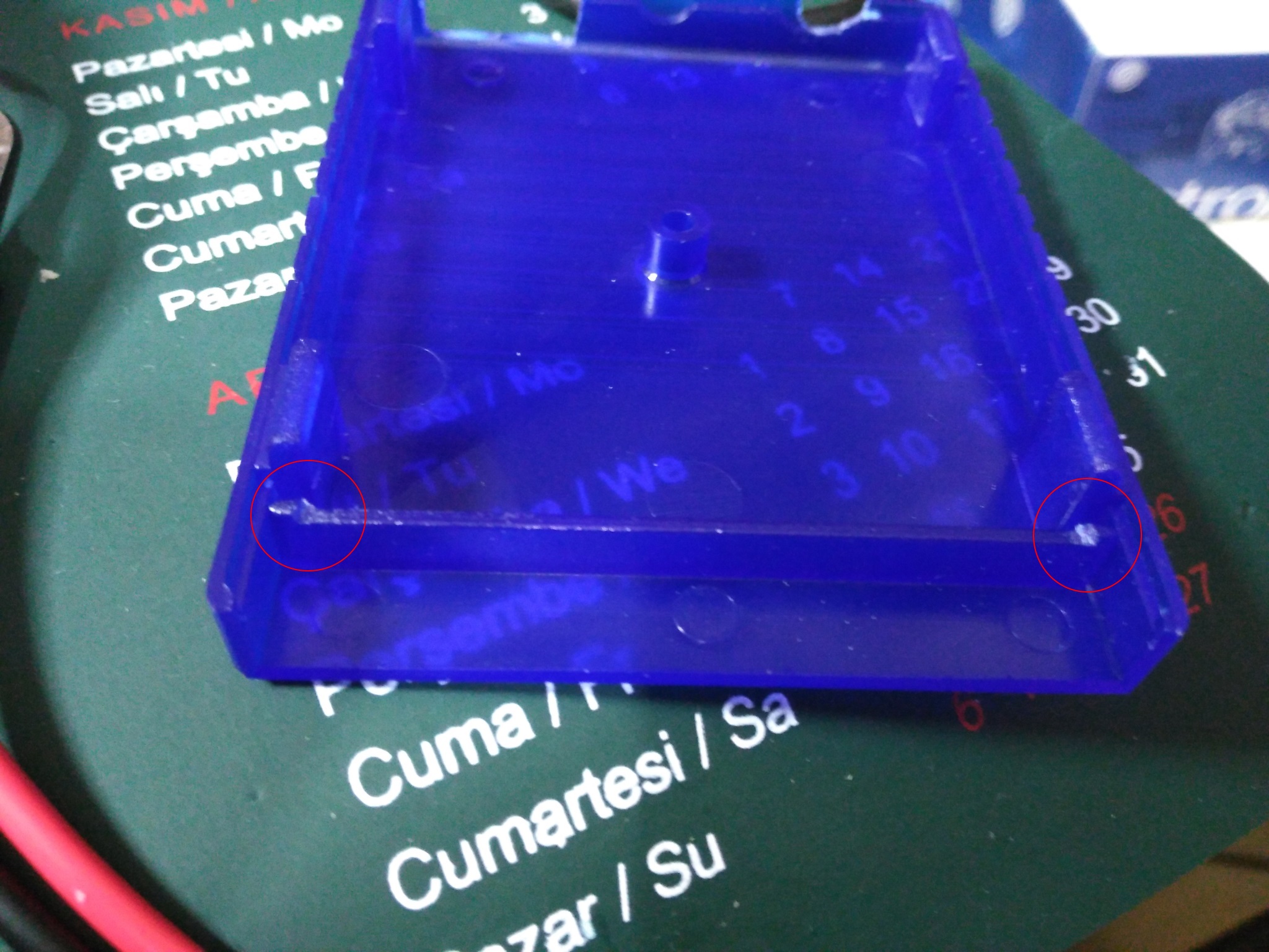

Kutuyu tekrar açarak daire içine alınan yerdeki tırnakları yan kenardaki çıkıntılarla aynı hizaya getiriyoruz. PCB 1-2 milim geniş olmuş sanırım.

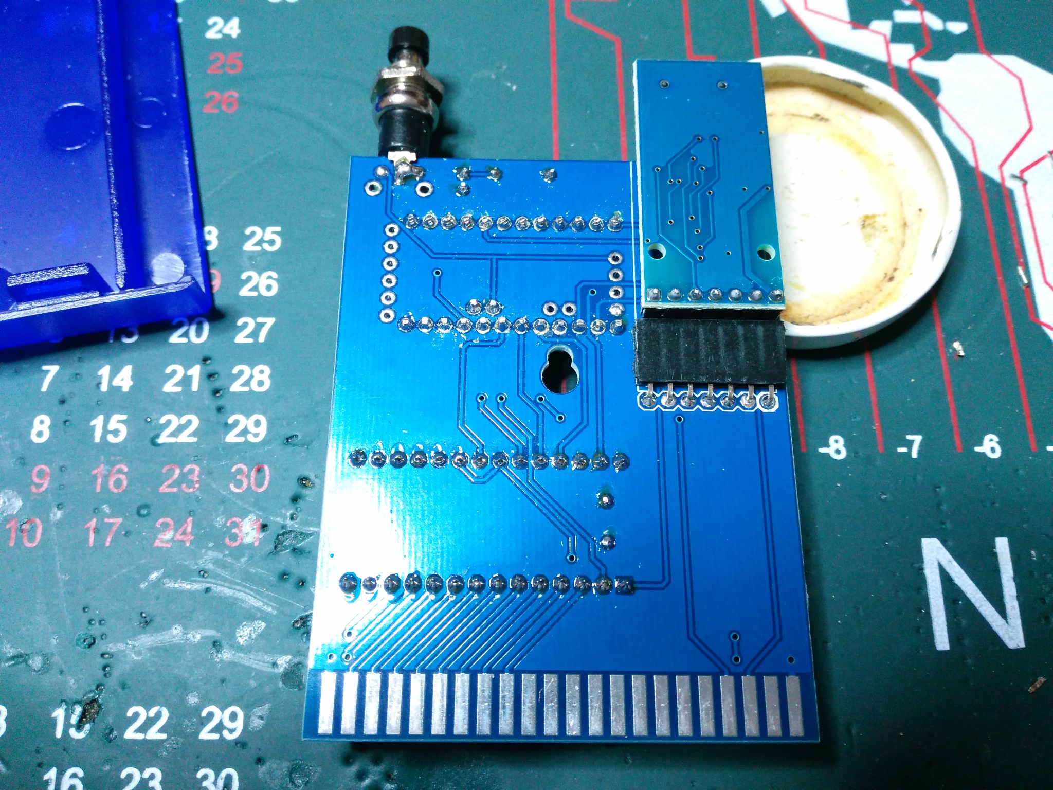

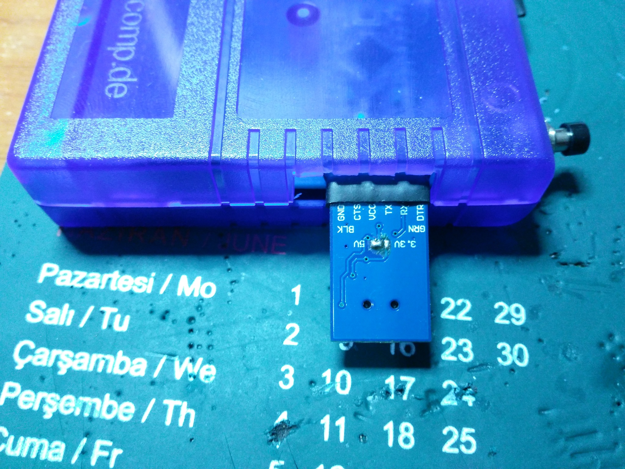

Opsiyonel olarak USB2TTL için header lehimlemişsek kartuş kutusunun üst kapağının sağ tarafında üstten 2. ve 5. cizgiler arasına MicroSD boşluğu ile aynı şekilde boşluk açıyoruz.
PCB'yi yerine oturtup kutumuzu vidalıyoruz ve butonun somununu iyice sıkıştırıyoruz. IRQHack64'ümüz yeni yuvasında gayet mutlu.
Opsiyonel boşluğu açtıysak USB2TTL bu şekilde takılıyor. Burada kullandığınız USB2TTL'e göre ProMini üzerinde 90 derece header'ları erkek mi dişi mi bağlayacağınıza en baştan doğru karar vermeniz gerekiyor. Benim USB2TTL dişi header'lı olduğundan önceki resimlerden görebileceğiniz gibi ben Pro Mini'me erkek header lehimlemiştim.

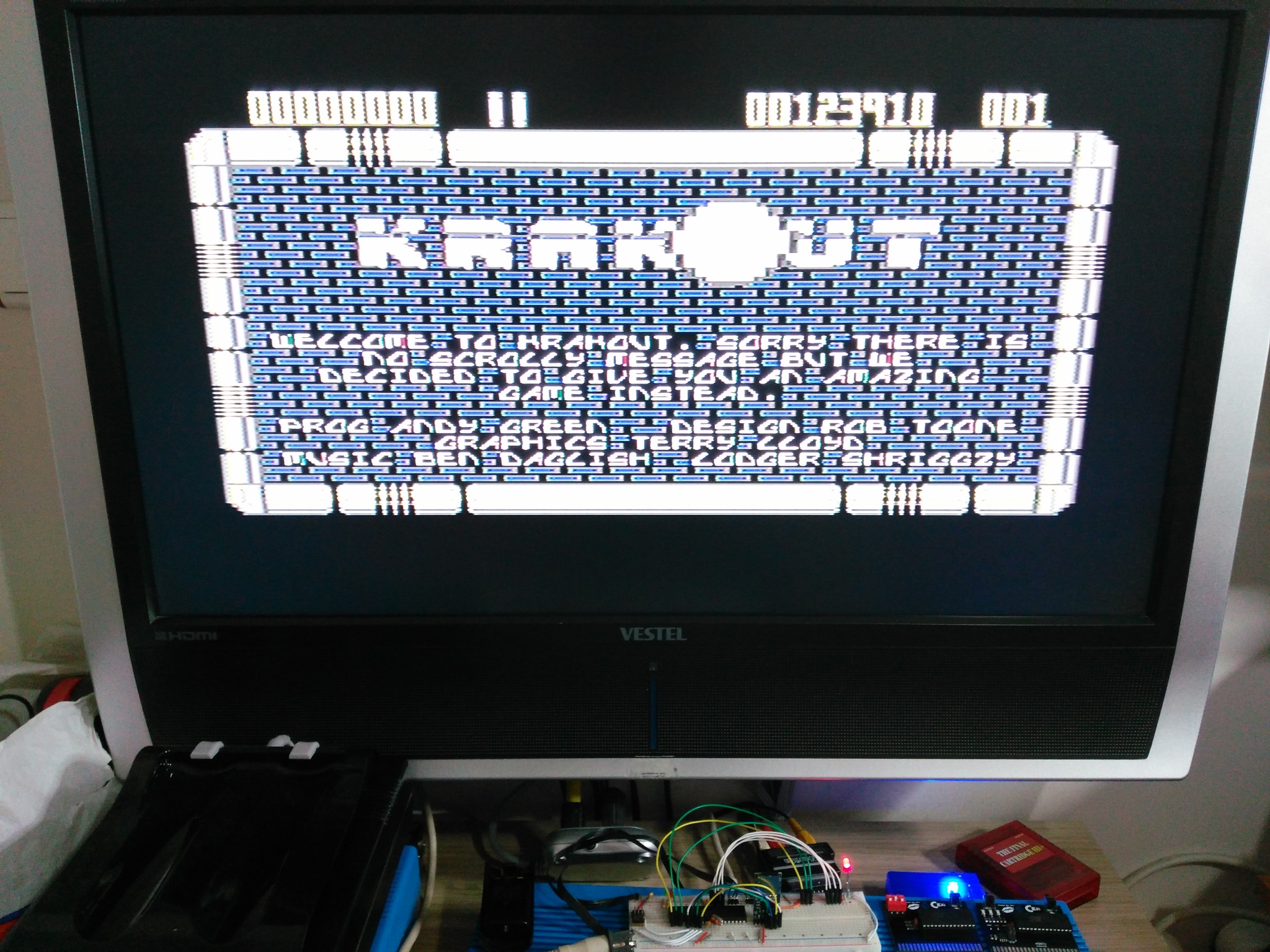

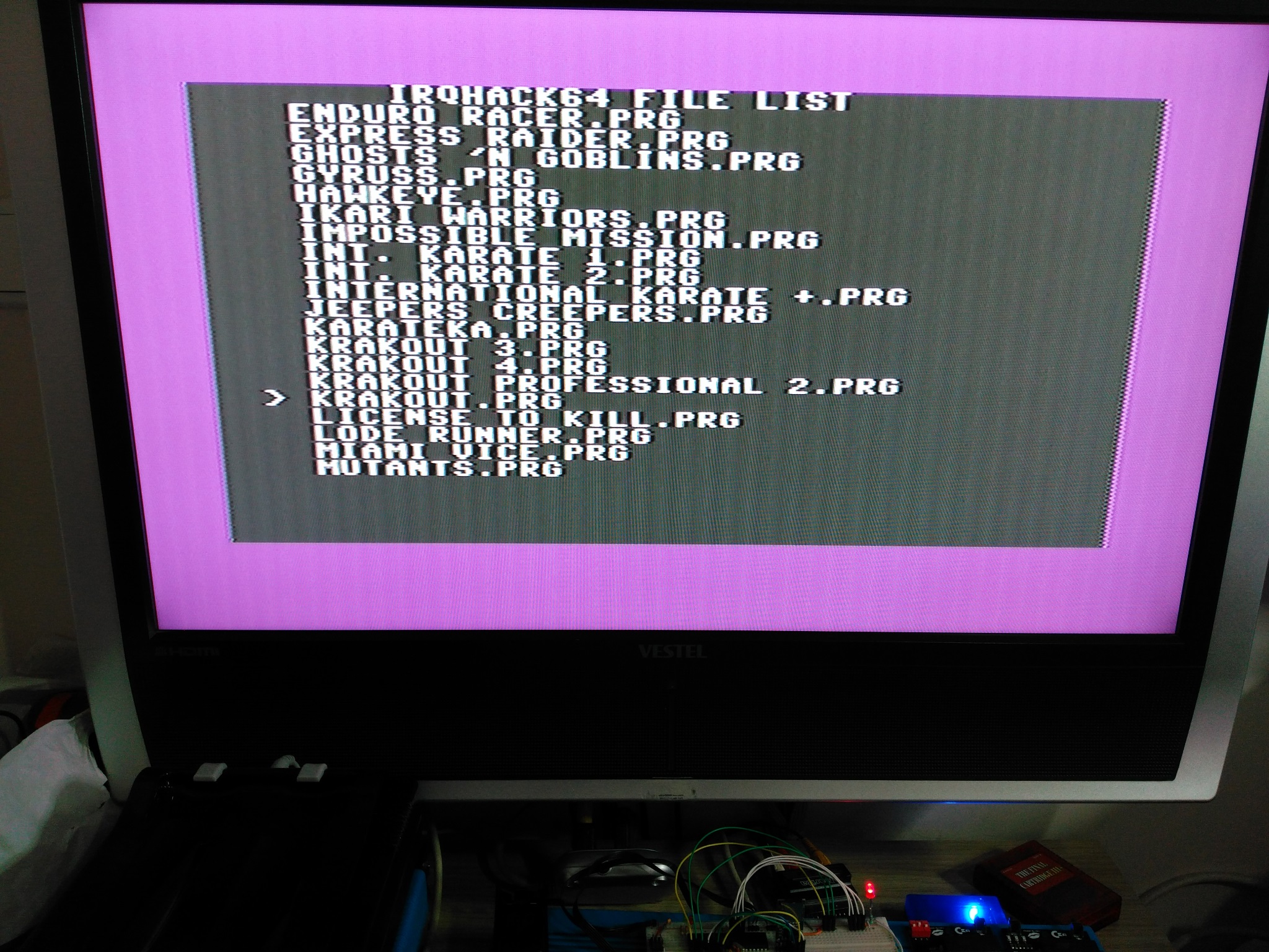

Ve mutlu son.
