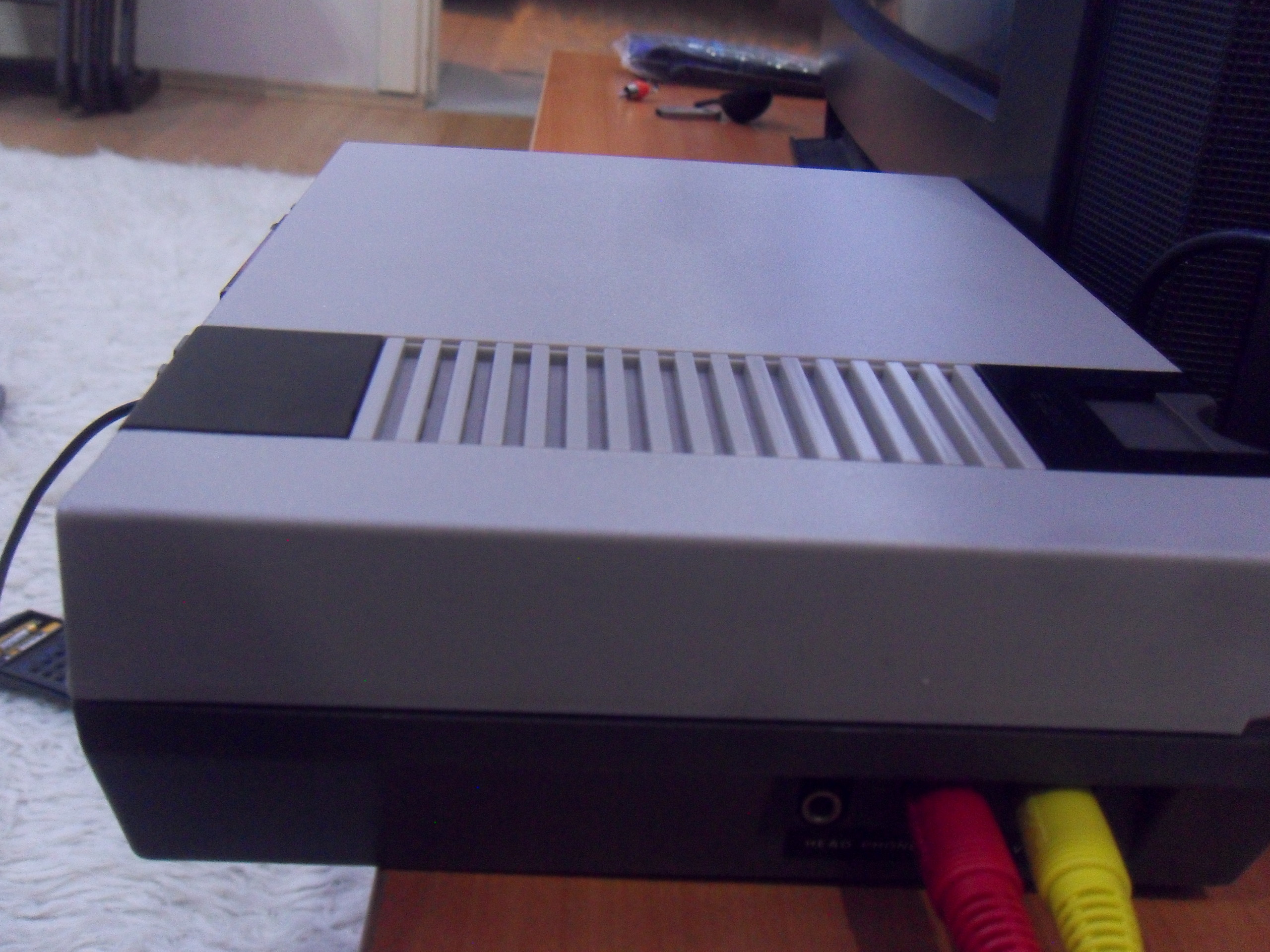

Cihazı merak edenler varsa resimleri aşağıda...
Açık halde NES kartuş yerleşimi ve retrobit in dandik kolu
Kapalı halde NES kartuş yerleşimi ve çeşitli açılardan fotoğrafları (cihaz açık ancak toparlanıp vidalanmış)
Ana Kart (Temizlikten Sonra
Cihazla genen Çoklu Oyun Kartuşu
Üs Kapak içten görünüm
Üst Kapak dıştan görünüm
Alt Kapak dıştan görünüm

Yeniden kontrolcü soketlerine kavuşunca mis gibi olmuş. Eline sağlık. İnceleme için de ayrıca teşekkürler...

Temiz çalışma, gerçekten tebrikler. Retrobit'in dandik klonu sonunda bir işe yaramış oldu, bu güzel klona soketlerini vererek
Bu arada famiklon kartuşa bakarsanız cihazın gerçekten NES ve Famicom'la çağdaş olduğunu anlayabilirsiniz zira kartuşta bile henüz fason damla flash olayına girememişler bile
Güzel cihaz, gerçekten kurtarılmaya değer, eline sağlık
