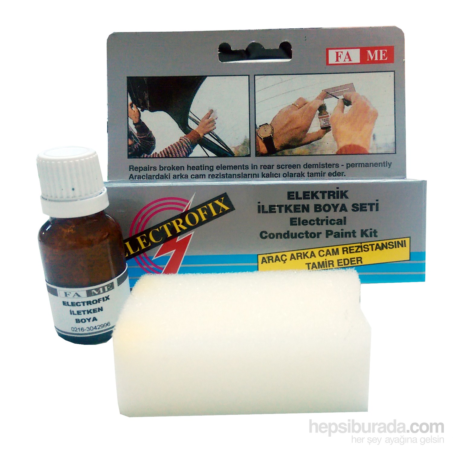

Amiga 600 de son zamanlarda bir klavye sorunu başgösterdi.
Bazı tuşlar (ctrl, sol shift, sol amiga, help, f6-f7-f8) tuşları basmaz oldu.
Membranın anakarta bağlanan kısmını çıkarıp önce silgi ile hafifçe silip temizledikten sonra taktığımda sorunsuz çalışıyor. Ama bir süre sonra yine aynı tuşlar çalışmamaya başlıyordu. Bazen amiga yı bir süre kullandıktan sonra tuşlar sıkıntısız şekilde çalışıyordu Kahkaha
Biraz araştırınca bu sıkıntıyı iletken boya ile tamir ettiklerini öğrendim.
Ve onarma umuduyla fotoğraftaki gümüş boyadan aldım.
Bu akşam ince bir fırça ile aşınmış uçları boyamayı deneyeceğim.
Sonuçları buradan yazarım
hakanzade

Aklımdan geçen olmama olasılıkları:
1-Oje fırçası gibi bir şeyle o kadar ince yol çizilmez, çözüm, incecik bant kesip aralara yapıştırıp o boyadan sürüp kurumadan bantları almak.
2-O boyanın bir miktar kalınlığı olacaktır vede sanırım kurusa bile çok sert olmaz, soket eğer yenilerde kullanılan klepeli soketlerden değilse, boya sonrası plastiği sokete geçirince soketin sıkılığından boyalar sıyrılıp gidebilir.

Elimde bulunan en ince resim fırçasını kullanacağım. Eğer yeterince ince değilse vazgeçer uygununu ararım.

İletken kalemin fiyatı nedir? Ebay'de kargo dahil 120 Tl civarı yeni membran satılıyor. Kalemle falan uğraşmaya değer mi?
« Yanıtla #11 : Eylül 20, 2016, 19:04:20 ÖS »
Kalem 80-90 tl.
Benim aldigim boya 30 tl (oto parcacisinda)

Ďün akşam aşınmış uçları boyadım. Önce aşınan noktalara boyayı nokta halinde uyguladım. 20 25 dakika bekleyip geri kalan kısımları da aynı şekilde ufak ufak boyadım. Boya olduğu için bazen yan taraftaki kontağa bulaşıyor ister istemez. Bulaşan yerleri de maket bıçağı ucuyla dikkatlice kazıyarak ayırdım. Boyanın kuruması için 2 saat yeterli gibi.
Kısa devre olmadığına emin olunca taktım ve çalıştı.
(Tamamen bozmadığıma sevinip derin bir oh çektim 😅)
Normalde kurşun kalemle kontakların üzerinden geçince klavye 2-3 gün çalışıp sonra yine eskisi gibi bozuluyordu. Bakalım bu nekadar dayanacak.
