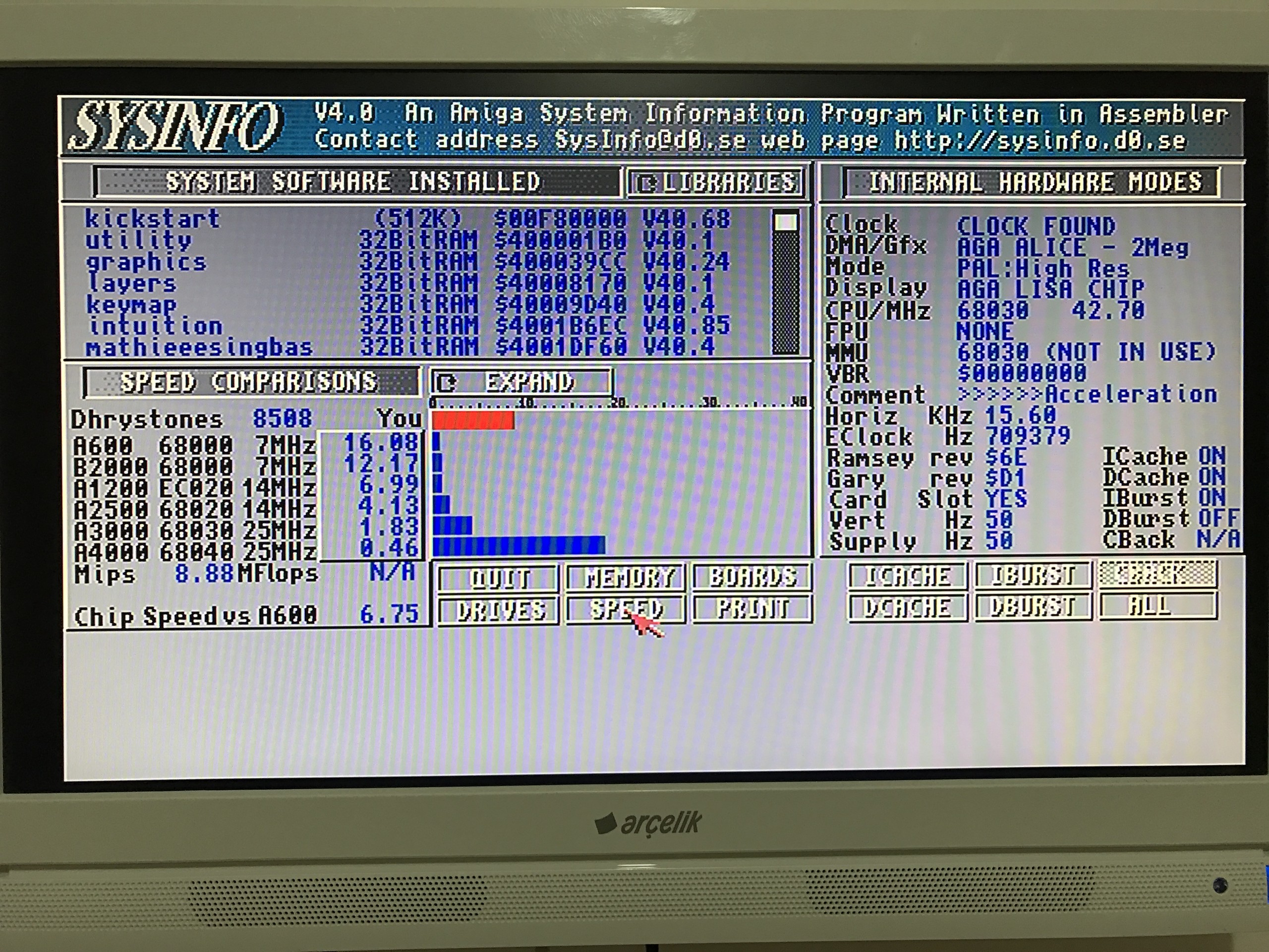

Mesaj Sayısı: 5.190
« Yanıtla #35 : Mart 30, 2017, 21:58:39 ÖS »
scsi.device patch'i winuae'deyken yaptım sanmıştım yapmamışım Sadece o dosyayı kopyaladım çözüldü sorun
Mesaj Sayısı: 5.190
« Yanıtla #36 : Mart 30, 2017, 22:01:00 ÖS »
Doom, Gloom gibi 3D oyunları denemenizi öneririm.
Bu arada sysinfo'dan kaç puan aldı paylaşabilirseniz sevinirim.
Gloom gayet akıcı. Doom hata verdi çok da uğraşmadım
SYSinfo bilgisi şöyle;
(WBLITE ADVSP kurulu)
ekalkici
Mesaj Sayısı: 254
« Yanıtla #37 : Mart 30, 2017, 22:08:21 ÖS »
Bende bugün 28mhz ACA1221ec ile denedim 4900 puan alıyor. Sonra ACA'nın bu kart için sunduğu overclock desteğini kullanarak 42 mhz yaptım.Bi tane de ince heatsink taktık  Kahkaha  6400 puan civarı aldı. 42mhz yapınca CF okuma yazma hızları da biraz arttı. Bu sonuçlar benzer kart yapısı ve aynı saat hızındaki 020 ve 030 cpu'lar arasındaki farkı net bir şekilde gösteriyor
