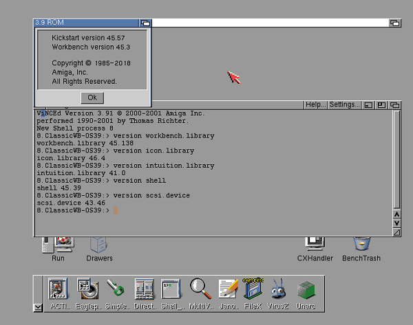

« Yanıtla #111 : Eylül 14, 2018, 22:23:58 ÖS »
Amiga 600 için hazırlamak istediğim rom üzerinde uzun süredir çalışmamıştım. Bildiğiniz üzere workbench library için yeterli alan kalmadığı için dışarıda bırakmıştık. Rom üzerinde aşağıdaki değişiklikler ve eklemeleri yaptım. Romumuz artık 1mb ve 27C800'e yazarak kullandım. Rom içeriği aşağıdaki şekilde.
Alıntı

; Generated by Remus 1.51
;Options
SaveROM "Ram Disk:A600_3.9_Extended.rom"
ModDir Modules/
ROMBase $E00000
ROMSize 512
ImageType 0
Checksum
SpeedROM
;Build list
ADD Modules/Others/romheader_45.21
ADD Modules/Others/SmartFilesystem
ADD "Modules/Toni Wilen/pfs3aio"
ADD Modules/Others/workbench.library_45.138
ADD Modules/ResetCard/DosResetCard
ADD Modules/ResetCard/ColdResetCard
Yapılan değişiklikler şu şekilde;
- 3.1 Rom ve BoingBag 2 birleştirildi.
- FastFileSystem 45.16'ya güncellendi.
- Klasik 3.1 boot ekranı BoingBall boot ekranı ile değiştirldi.
- Cosmos scsi.device_43.46 eklendi. (emarti ile hız ve stabilite konusunda buna karar vermiştik)
- Disket sürücü sesini engellemek için NoClick patch eklendi.
- Shell_45.39 versiyonuna güncellendi.
- Amiga Early Startup ekranına rom versiyon numarası eklendi.
- Icon.library_46.4.497 versiyonuna güncelendi
- PowerWindows_BKPatch yapılmış intuition.library_41.0 eklendi.
- Layers.library 45.27 versiyonuna güncellendi.
- Sfs ve PFS eklendi.
- Workbench.library_45.138 versiyonuna güncellendi.
Şimdilik durum böyle.

* A600_WB Screen.PNG (82.8 KB, 600x473 - Görüntüleme: 2267 kez.)
