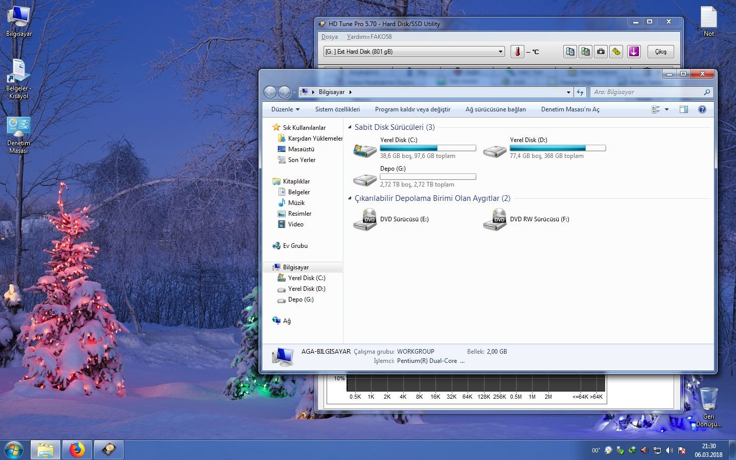

« Yanıtla #8 : Mart 06, 2018, 20:27:19 ÖS »
Windowsta 3 tb,hd tunede ext hdd ve 801 gb gözüküyor,diğer hd programlarındada aynı durum var.

« Yanıtla #9 : Mart 06, 2018, 21:33:46 ÖS »
AmigAmigA: GPT yeni bir yazılım istiyor. sizin usb kutunun içindeki yazılım eski kalmış ya da bir şekilde sorunlu demekki. Sata diski usb üzerinden bağlayınca araya usb-sata aracılığı yapan başka bir sistem sokmuş oluyorsunuz. Sizin durumunuzda dönüştürme doğru yapılmıyor gibi geliyor bana. Usb ile olmayacak gibi, karışıklık olmasın, HD'yi doğrudan son versiyon işletim sistemine sahip bir bilgisayara takıp @Agony'in yazdığı şekilde gpt ile partition yapın..

« Yanıtla #11 : Mart 06, 2018, 22:02:38 ÖS »
kullandığınız harici usb hdd kutusu 2TB üstünü desteklemiyor anlamına geliyor. 2TB üstü harddiskleri PC kasasının içine direkt sata dahili hdd olarak bağlamanız ve o şekilde kullanmanız lazım, ya da 2TB üstü destekleyen bir harici hdd kutusuna takıp kullanmanız lazım. fakat yanlışlıkla 2TB üstü desteklemeyen bir harici hdd kutusuna içinde veri olan 3TB'lik harddiski takarsanız tüm bilgileriniz uçar, acı tecrübeyle sabittir. harddisk partition'larını silip temiz bir format veya partition resize vb. harddisk işlemleri için şu programı öneririm, bir çeşit linux live cd'dir, bu cd ile pc'yi boot edip, takılı hdd'leri temiz ve sorunsuz bir şekilde formatlayabilirsiniz https://gparted.org/

« Yanıtla #12 : Mart 06, 2018, 22:05:30 ÖS »
storagebird xl_e  kutu,sanırım desteklemiyor dediğiniz gibi 3 tb'ı.
