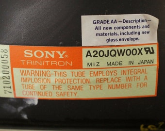

Bilgi edinmek için soruyorum. Merak ettiğim bir konu. Buradaki değiştirilebilen içe patlama koruması ne anlama geliyor peki? (ekteki foto benim tv'den)
* IMG_20220330_155606.jpg (160.32 KB, 648x378 - Görüntüleme: 161 kez.)
