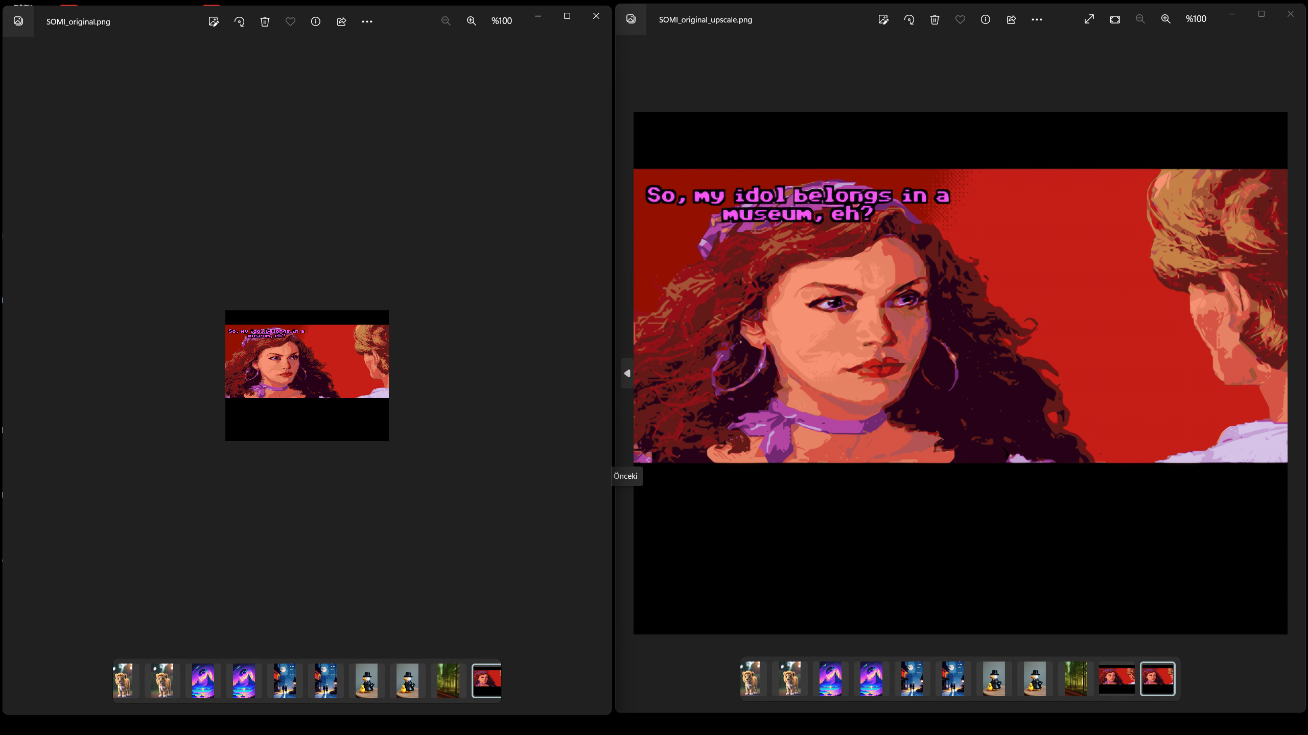

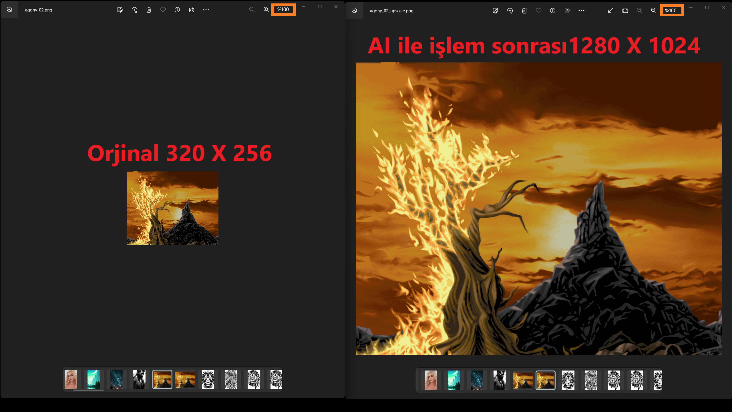

Bu örnkte kullandığınız png formatındaki Amiga ekran görüntüsünü paylaşabilirmisiniz. AI ile deneme yapmak isterim.

« Yanıtla #6 : Nisan 22, 2023, 12:54:29 ÖS »
Teşeküler AI ile bir deneme yaptım fazla bozulma olmadı.
« Yanıtla #7 : Nisan 22, 2023, 13:40:54 ÖS »
Pixelleri yumuşatmış belki böyle seven de olur. AI de bir seçenek. Photoshop direk pixelleri koruyarak büyütüyor.

« Yanıtla #9 : Nisan 22, 2023, 17:41:41 ÖS »
birde ben dendeim AI ile
« Yanıtla #10 : Nisan 22, 2023, 19:53:37 ÖS »

« Yanıtla #11 : Nisan 22, 2023, 19:54:25 ÖS »
Abi piksel yapıyı tamamen bozmuş ve kaynaştırmış. Ben pek tercih etmezdim
