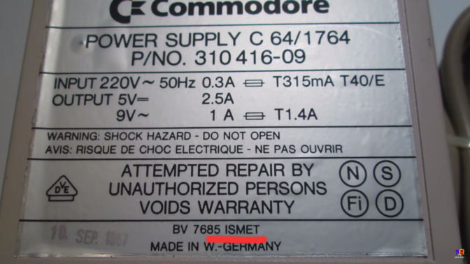

Bu abimiz c64 güç kaynağı yapmak için 2 adet biri 5v diğeri ise 9v adaptör kullanarak güç kaynağı yaptı. Bende bu yöntemi kullanarak güç kaynağı yapmak istiyorum. Sizce sağlıklı olur mu?

« Yanıtla #1 : Şubat 06, 2024, 00:12:22 ÖÖ »
Ha ismet yapmış ha Retro Recipes, gereken voltaj ve akımı veriyorsa sağlıklıdır.
Kim bu ismet Kahkaha
https://www.commodore.gen.tr/forum/index.php?topic=8143.0

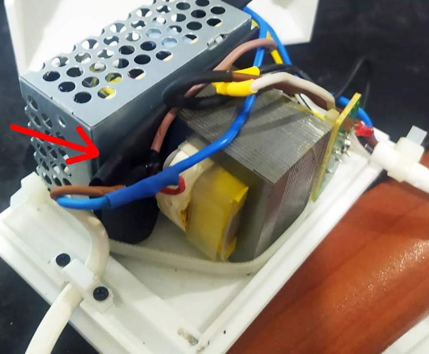

« Yanıtla #12 : Şubat 10, 2024, 00:20:36 ÖÖ »
Elinize sağlık,
Kutusu da güzel olmuş, 3D baskı PLA malzeme mi, STL dosyaları internette var mı?
Plastik kelepçe ile birbirine bağladığınız 5V PSU ve 9V AC trafo arasındaki, fotoğrafta işaretlediğim yerdeki, siyah izolasyon malzemesi nedir?

« Yanıtla #13 : Şubat 10, 2024, 01:22:29 ÖÖ »
Teşekkürler fort_apocalypse. Orası için makaron kullandım. Elimde o vardı birde  ısıya dayanıklı diye onu kullandım. Kelepçeyi trafo sarsıntıdan hareket etmesin diye kullandım. 5VDC olan psu alttan vidalı ama bu trafoyu tutturamadım. Aslında kasa tasarımımı tekrar gözden geçirebilirim. Kendim çizdiğim için STL dosyasını paylaşabilirim. İnternete koymadım.
