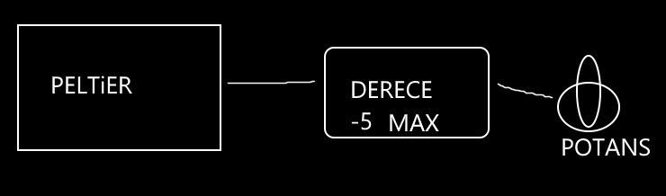

arkadaşlar. soğutma ile ilgili aklımda bir proje var.
ancak elektronikten temel şeyler dışında profesyonel olarak anlamıyorum.
yardımcı olmak isteyen varsa çok fazla terimler kullanmasın. tabiri caizse tam bir cahile anlatır gibi anlatırsa memnun olurum.
cpu-gpu soğutma veya klima yapmakla ilgili değil.
şimdi elimizde 1 adet peltier var. peltier'e voltaj verdiğimde soğuk veren tarafın karlanmaya başlamadan önceki soğuk halinde durmasını istiyorum.
sanırım bunun için potansiyemetre takmak gerekiyor.
karlanma kaç derecede başlıyorsa potansiyemetreye bir eleman ekleyip full açsam bile potansı, karlanma yapmadan önceki maksimum soğuğa ayarlamak istiyorum.
böyle bir şey yapmak için hangi potans ve ara elemanları almam gerekir. veya böyle bir şey yapmam mümkünmü?
eğer yapmam mümkünse bana malzeme listesini ve bağlantı şemasını verebilirmisiniz rica etsem?
resim daha anlaşılır oldu sanırım

Potans ile olmaz o iş. Termostat kullanmanız gerekir.
Aşağıda linkini verdiğim, bir dolarlık termostatı Buderus kombiye bağladım 2 senedir sorunsuz kullanıyorum. Soğuk/Sıcak ayarı var, siz soğuk seçeceksiniz.
https://www.aliexpress.com/item/1005002587026097.html
https://www.aliexpress.com/item/1005005465179032.html
Not. Aynı termostatı akvaryumların ısıtıcılarında ve su soğutma fan sistemlerinde de kullanmıştım.
« Son Düzenleme: Ağustos 02, 2024, 18:36:38 ÖS Gönderen: fort_apocalypse » Logged

« Yanıtla #2 : Ağustos 02, 2024, 18:51:30 ÖS »
tamamdır. ürün elime geldiğinde kullanma ve bağlantı konusunda yardımcı olabilirmisiniz rica etsem?

« Yanıtla #3 : Ağustos 02, 2024, 19:13:47 ÖS »
Kullanımı basit.
Ayrıca 12V bir adaptör ihtiyacınız olacak.
Model: W1209

karlanmanın esas nedeni soğutmak istediğin ortamın içerisindeki havanın barındırdığı nem miktarıdır. sıcak hava soğuk yüzeye temas ettiği zaman üzerindeki nemi soğuk yüzeyin üzerine bırakır. yüzey üzerinde yoğuşan su da soğutma etkisi ile donar. önerilen kontrol sistemi ise sadece sıcaklığı pid kontrol ile sabit tutmak için tasarlanmıştır. no frost buzdolapları bu sorunu nasıl çözüyor peki ? her 24 saatte bir kez dondurucu bölmesini +dereceye çıkarıyor, buzları kar buz ne var ise eritiyor, erime sonucu çıkan su ise ufak bir boru ile kompresörün olduğu yere tahliye ediliyor. kompresörün ısısı ile bu su buhar olup ortama karışıyor. eritme işlemi sonrası kompresör tekrar tam gaz çalışarak -18 -20 artık nereye set edildi ise oraya geri dönüyor. bu mantık ile belli bir zaman aralığında çok kısa süreliğine peltier in power kutuplarını ters çevirirsen ( soğuyan yüzeyi ısıtırsan ) bu kar buz olayından kurtulursun, sistem sürekli açık ortamdan hava alan bir sistem ise o zaman da buzlanmayı algılaman gerekecek.  pid kontrol dediğim gibi ısıyı kontrol edecek, havadaki nem oranı değişkendir. bugün buz yapmayabilir ama başka bir zamanda yapabilir.

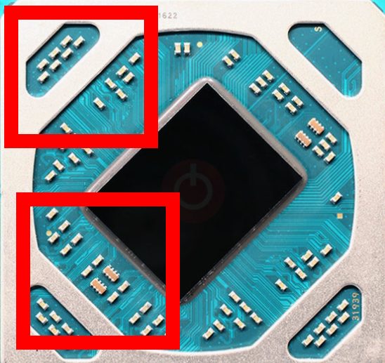

rx570 kartlarıma copper mod ve kule soğutucu takacağımda. tüm malzemelerim hazır. bir kaç yerde takıldım. video'yu 6:50 dakikaya alıp izlerseniz gpu'nun etrafına sanırsam kısa devre olmasın diye bir bant yapıştırıyor.
(videodaki gibi rtx kartlarıma copper mod uyguladım ama bantın ne olduğunu o zamanda bilmediğim için direk uyguladım. tehlike barındırmıyordu. şu anda rtx kartımı hem copper modladım hemde kule soğutucu taktım. stok soğutmaya göre arada mükemmel bir fark yarattı. ama kasanın geniş olması gerekiyor. sırf bunun yüzünden kasamı büyütmek zorunda kaldım)
şimdi o banttan alıp hem rtx kartımdakinede bant ekleyeceğim hemde diğer kartlarımada gerekli işlemleri yapmayı planlıyorum.
gelelim sorularıma;
şayet bu bant o işe yarıyorsa;
1-) bantın ismi nedir?
2-) gpu'nun en çok ısınan yeri olduğu için ömrü ne kadar bu bandın?
3-) daha kalitelisi veya farklı çözümler mevcutmu? (amaç kısa devreyi engellemek)
rtx 3070 ekran kartına kule soğutucu takmak basit bir işlem. çünkü kenar köşesinde ekstra malzeme yok. direk kule soğutucuyu tak geç. ama rx570 için durum biraz farklı
örnek resim;
resimdeki kırmızı içine aldığım yerlere bant çekmem gerekiyor. ancak bu bant gerçekten korurmu. çünkü kule soğutucuyu taktığımda her ne kadar kırmızı içindeki malzemelere temas etmesede çok yakınlar birbirine. ondan dolayı işimi garanti altına almak istiyorum.
rx570 ekran kartlarımın hepsine copper mod uyguladım sorunsuz çalışıyor. vrmlere bakır soğutucu ve fan ile takviye yaptım. sadece kule soğutucu takmam kaldı. dün 1 tanesine riske girerek taktım ve gerçekten rx570 serisinde alabileceğim en iyi sonuçları aldım.
oda sıcaklığı 35 derece.
furmark 2 saat durmadan test yaptım. 60-61 derece arası oynadı.
stokda direk 70 derece ile başlıyor 78-79 civarı sabitliyor kendini.
tüm testlerimi bizzat öğle sıcağını bekleyerek yapıyorum
macun kaliteli / termal pad orjinali duruyor. çünkü daha yıpranmadı.
bu arada xfx rx570'den bahsediyorum. maalesef bu seri çok ısınan bir seri.
elimde msi armor serileri var. hiç ellemiyorum. ısınmıyorlar çünkü
bu sistemi sadece xfx serisine özel yapıyorum. amacım güzel şeyler yapmak.

1) bantin ismi kapton (8:13 dakikada ismini soyluyor kacirmissiniz)  yuksek isilara dayanabiliyor.
elektronikcilerin sicak hava tabancasi kullanirken kullandigini gormustum (buyuk ihtimal bant degil ama dayanim sicakligi −269 to +400 yeni bilgiler edindim sayenizde tesekkur ederim)
2) dayanim sicakligi zamana gore (materyal olarak)*asagida belirttim dupont un sitesinden, 3m firmasinin urettigi bant -73 +260 derece yazmaktadir
kaynaklar:
https://www.dupont.com/content/dam/dupont/amer/us/en/ei-transformation/public/documents/en/EI-10146-Kapton-150FWN019-Data-Sheet.pdf
https://multimedia.3m.com/mws/media/136011O/3m-polyimide-film-tape-5413-tds.pdf?&fn=PFT-5413-TDS_R4.pdf
3) farkli cozum olarak ben kart tamirinde kullanilan uv isik ile sertlesen uv boyalari onericem smd elemanlar bozulursa ama tamiri biraz zor olabilir

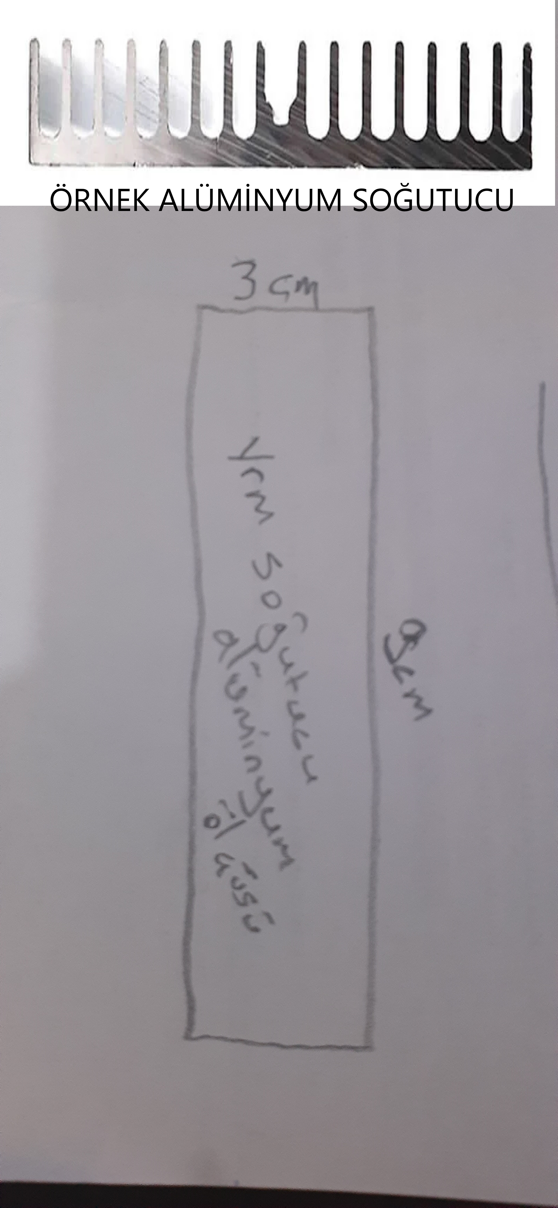

geçen günlerde Raspberry Pi cihazım için alüminyum soğutucu seti lazım oldu. dolaştım ettim. 75-80 tl arası fiyat çektiler. 3 tane minicik soğutucu çıkıyor topu topu. sonra "https://www.robotzade.com/Aluminyum-Mini-Sogutucu-Seti-Heat-Sink,PR-177.html" bu siteyi keşfettim. set tanesi 8.74 tl'ye geldiğini gördüm. vallaha şaka gibi. 10 paket + ekstra alacağım şeylerin siparişini verdim. 8 tl nere 80 tl nere. 20 tl deseler yine alırım. kazansın derim ama. çok diyorlar maalesef. muhtemelen kapton'uda internetten alacağım gibi gözüküyor. ama ben yinede uygun bulursam esnaf kazanması için elimden geleni yapacağım.
aslında bana alüminyum blok lazım. sanayiye falanda gittim ancak çok kalın var ellerinde. soğutmak imkansız aranızda istediğim ölçülerde ve 2 delik açıp gönderebilecek bir arkadaşımız varmı? bugün kullanacağım yerlerin ölçüsünü alacağım. eğer yardımcı olabilecek bir arkadaşımız varsa ne zaman müsayit olursa acelesi yok ölçüleri veririm ibana ücretini atarım bana gönderir.

alüminyum ölçü resmi (bu ölçülerde kestirip gönderebilecek varsa memnun olurum)
resim linki :
