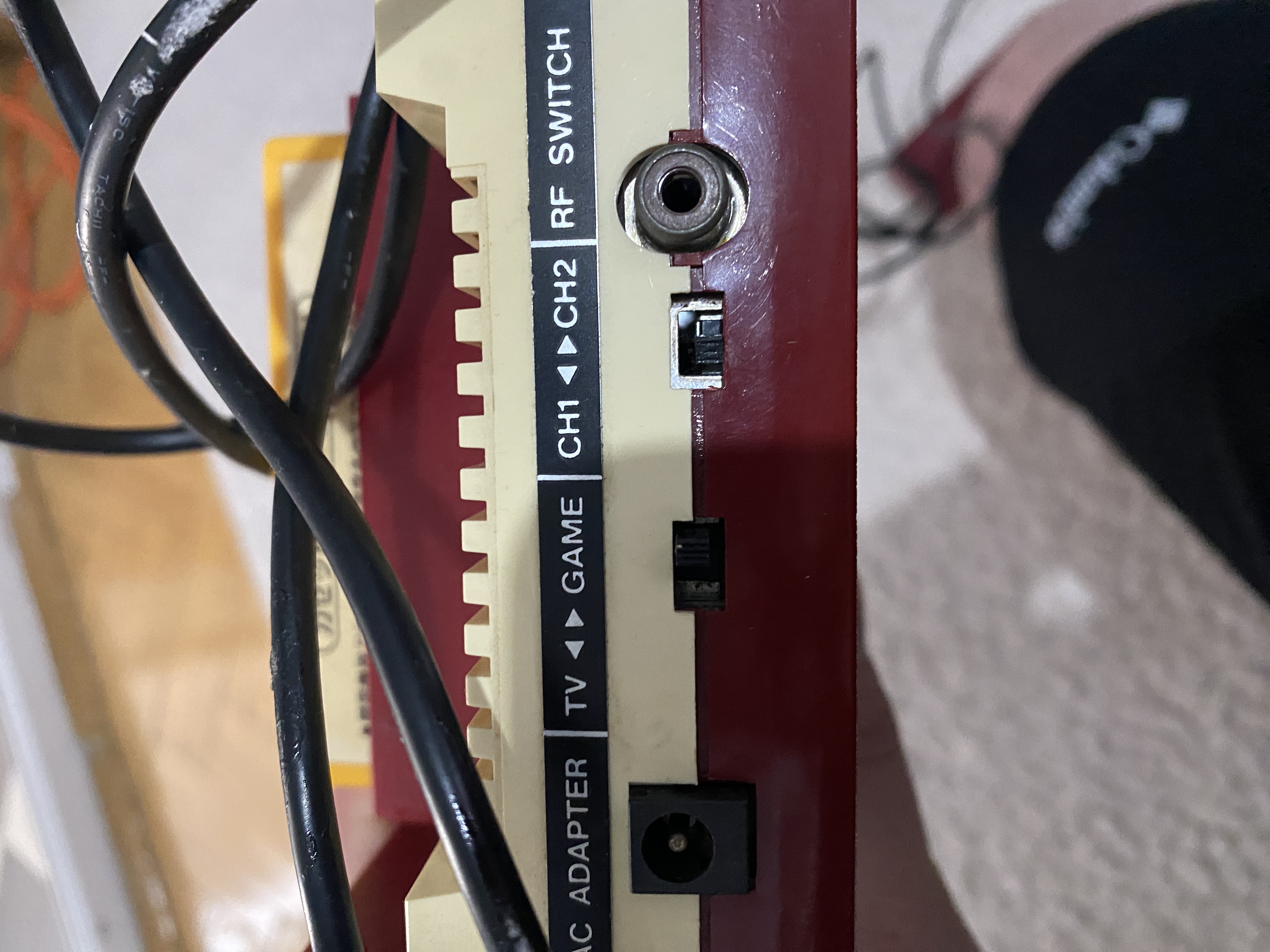

Japonyada Famicom için bu standard 1. ve 2. kanal olarak tasarlanmış. Hatta konsolun arkasında 1 veya 2 arasında seçim yapabiliyorsunuz.

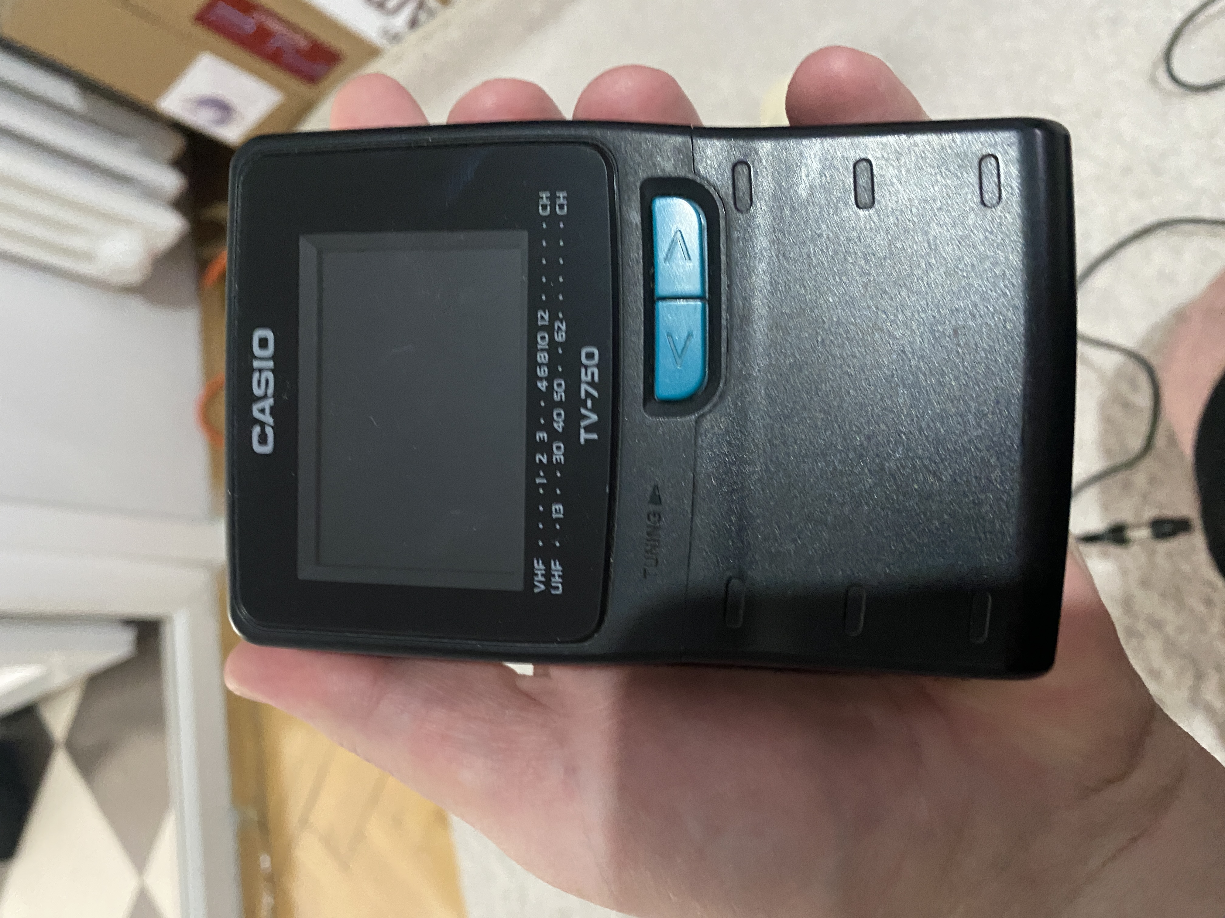

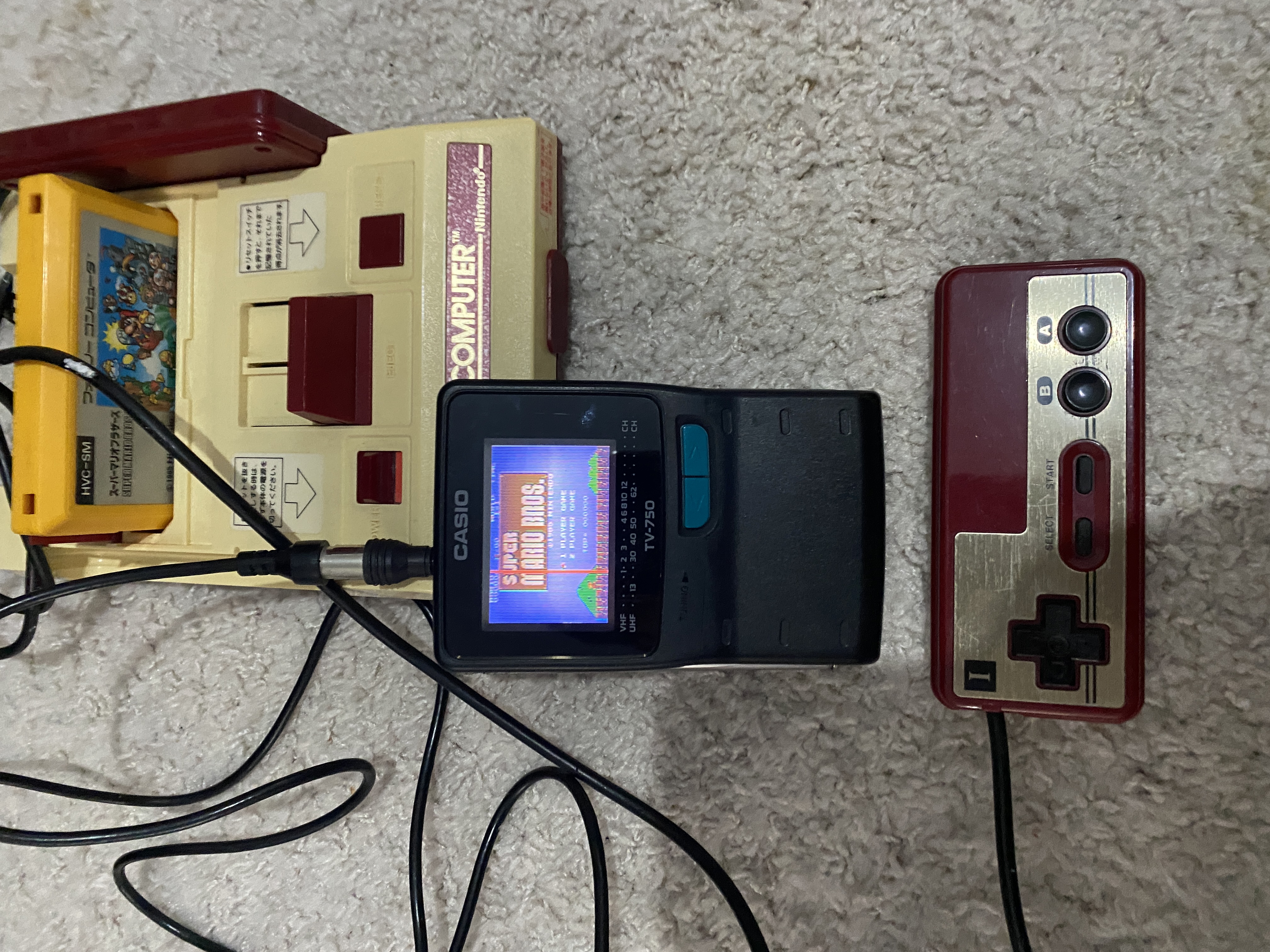

Ben de gittim Japonyadan Japon sisteme sahip bir taşınabilir Casio TV aldım.
Casio TV-750

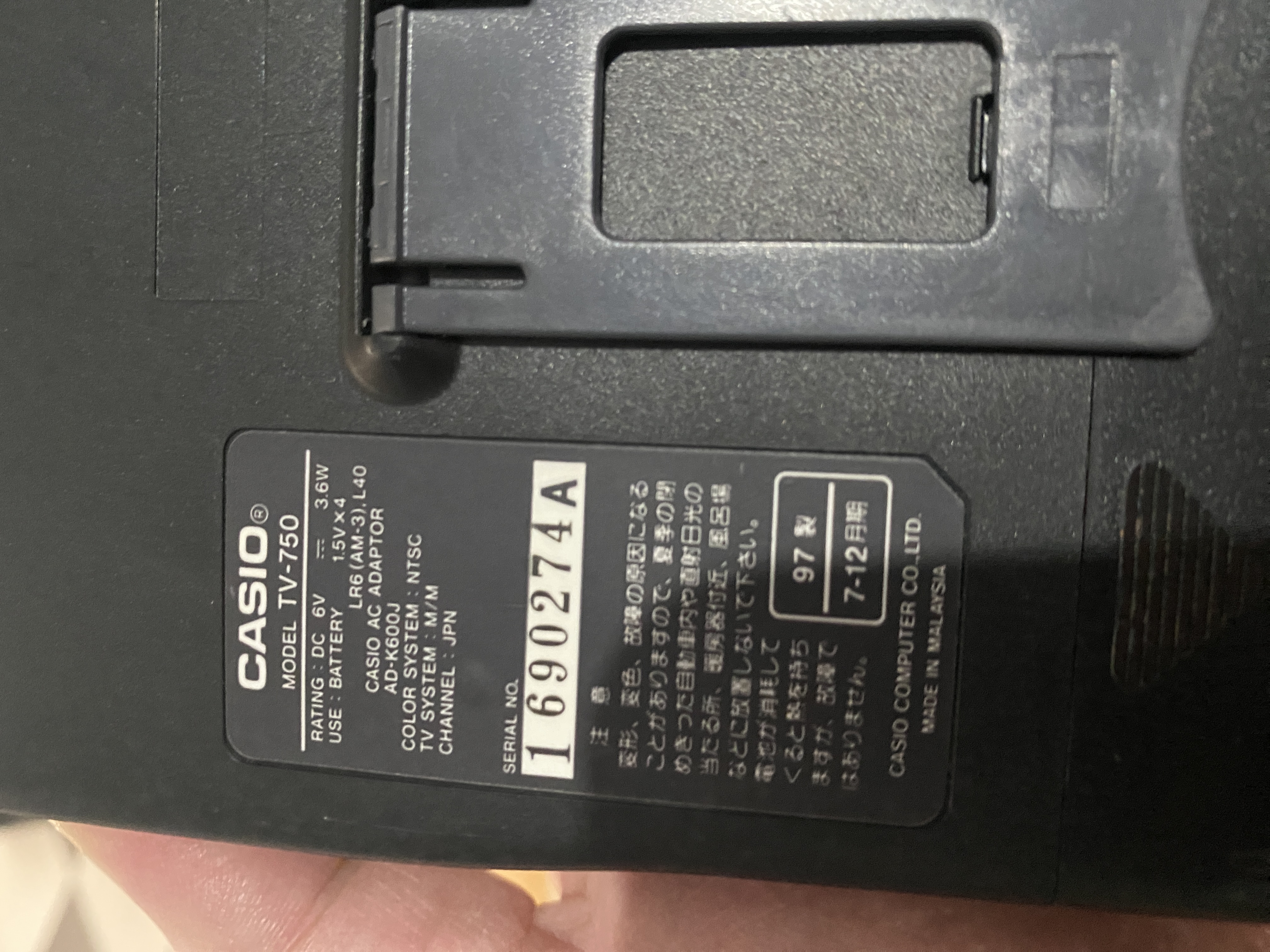

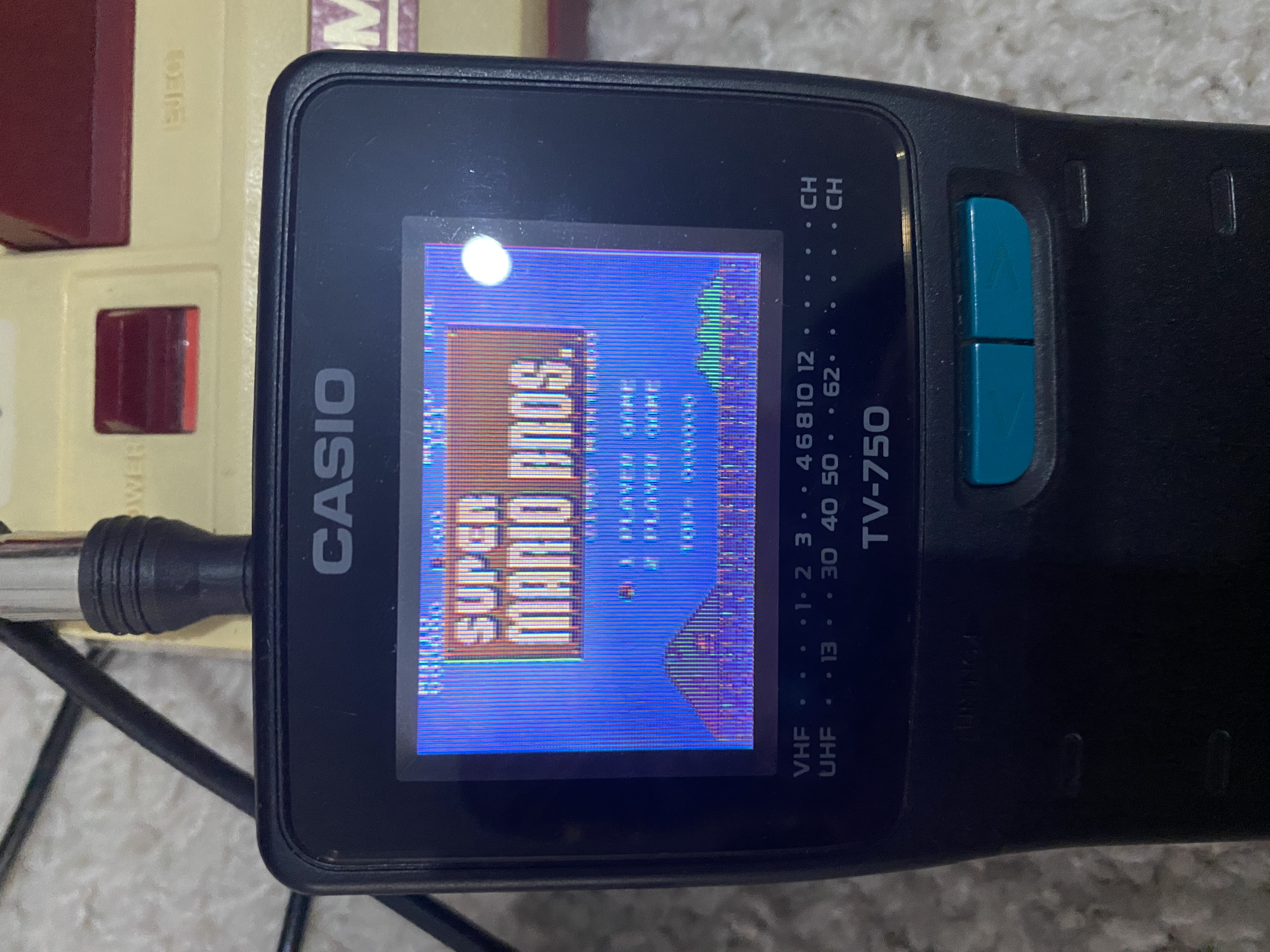

Arkasına baktığımızda Renk sisteminin NTSC ve Kanal'ın JAPONYA olduğunu görüyoruz.

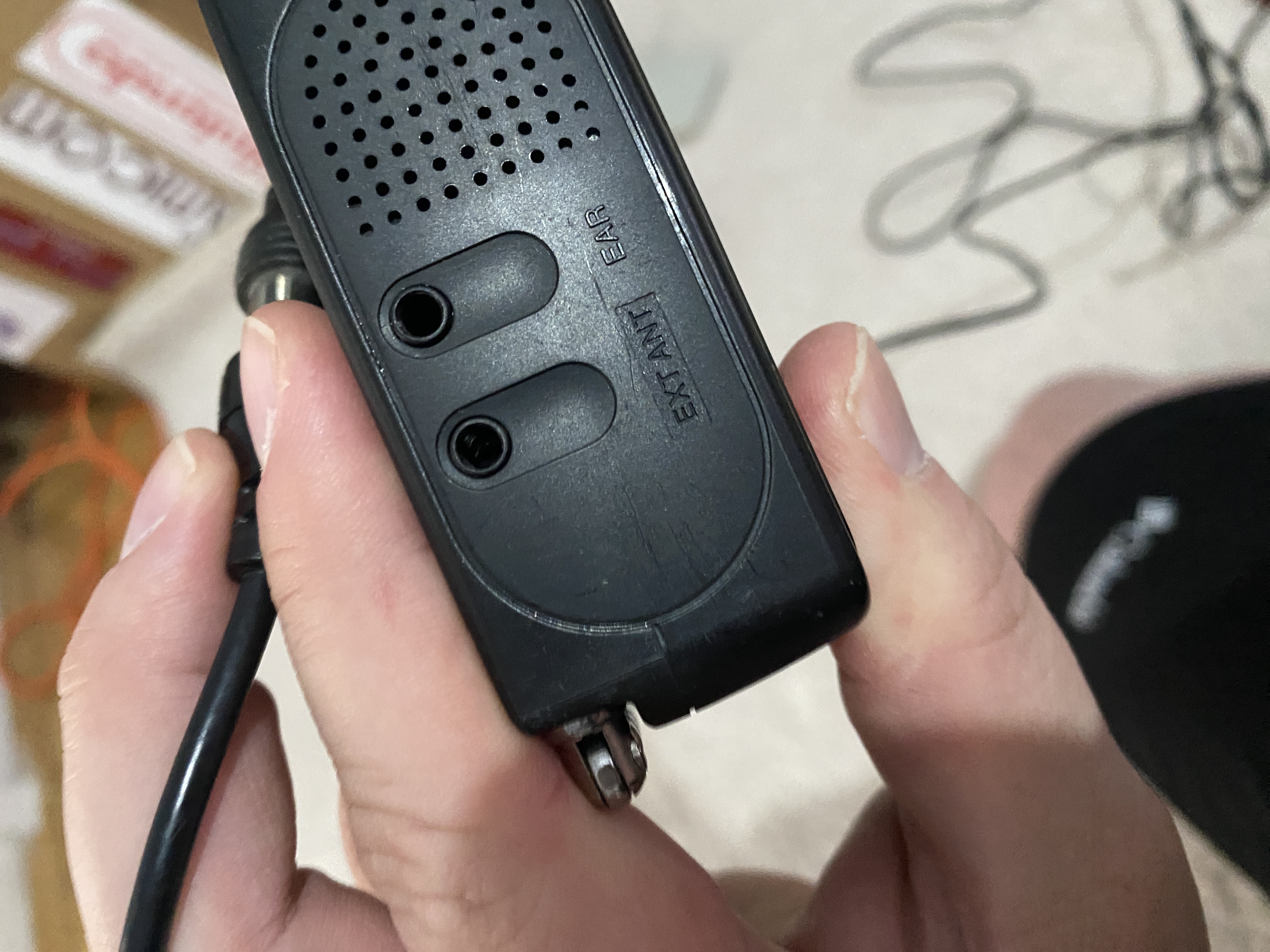

Aynı modelden bulmanız şart değil ama aldığınız ürünün "EXT ANT" girişinin olması şart.

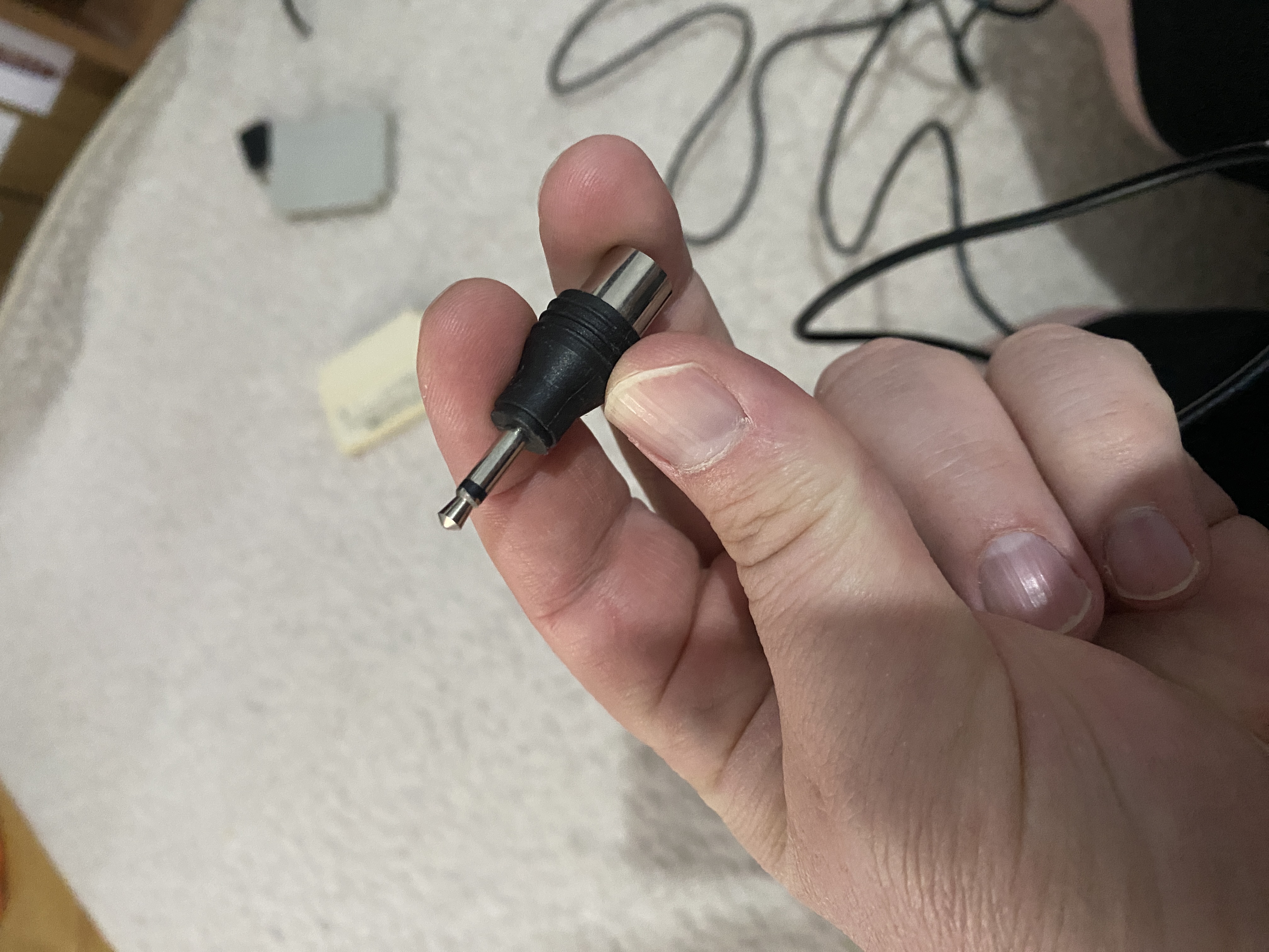

Bu giriş standard bir RF girişi değil. 3.5mm jak gerekli buraya. Yeni nesil gibi 3 pinli değil 2 pinli lazım. Yeni nesilde kulaklık mikrofon bir arada olan ürünler combo dediğimiz portlar 3 pinli jak kullanıyor.
Buna benzer bir dönüştürücüye ihtiyacınız var. 3.5mm erkek jak --> RF dişi jak

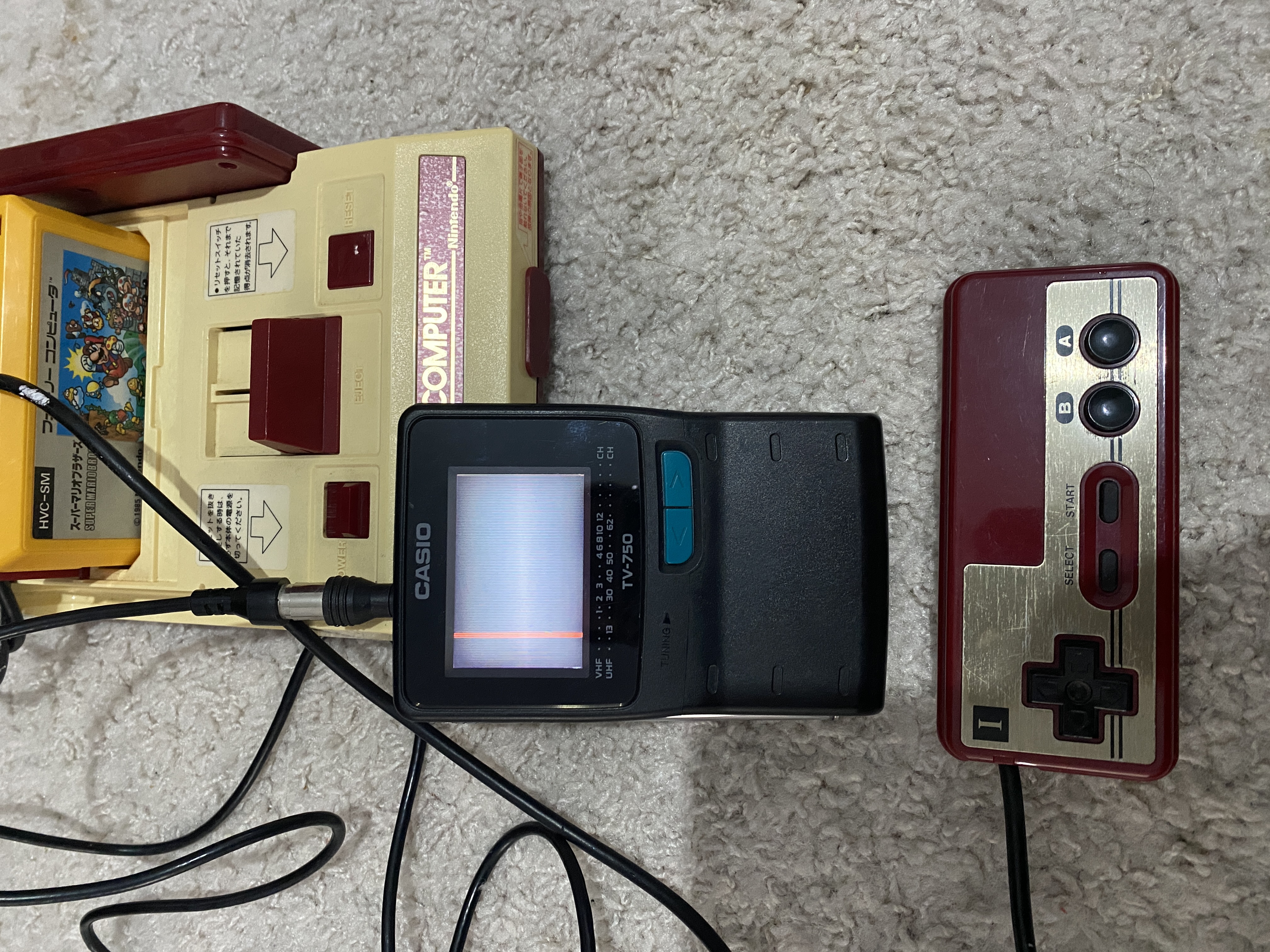

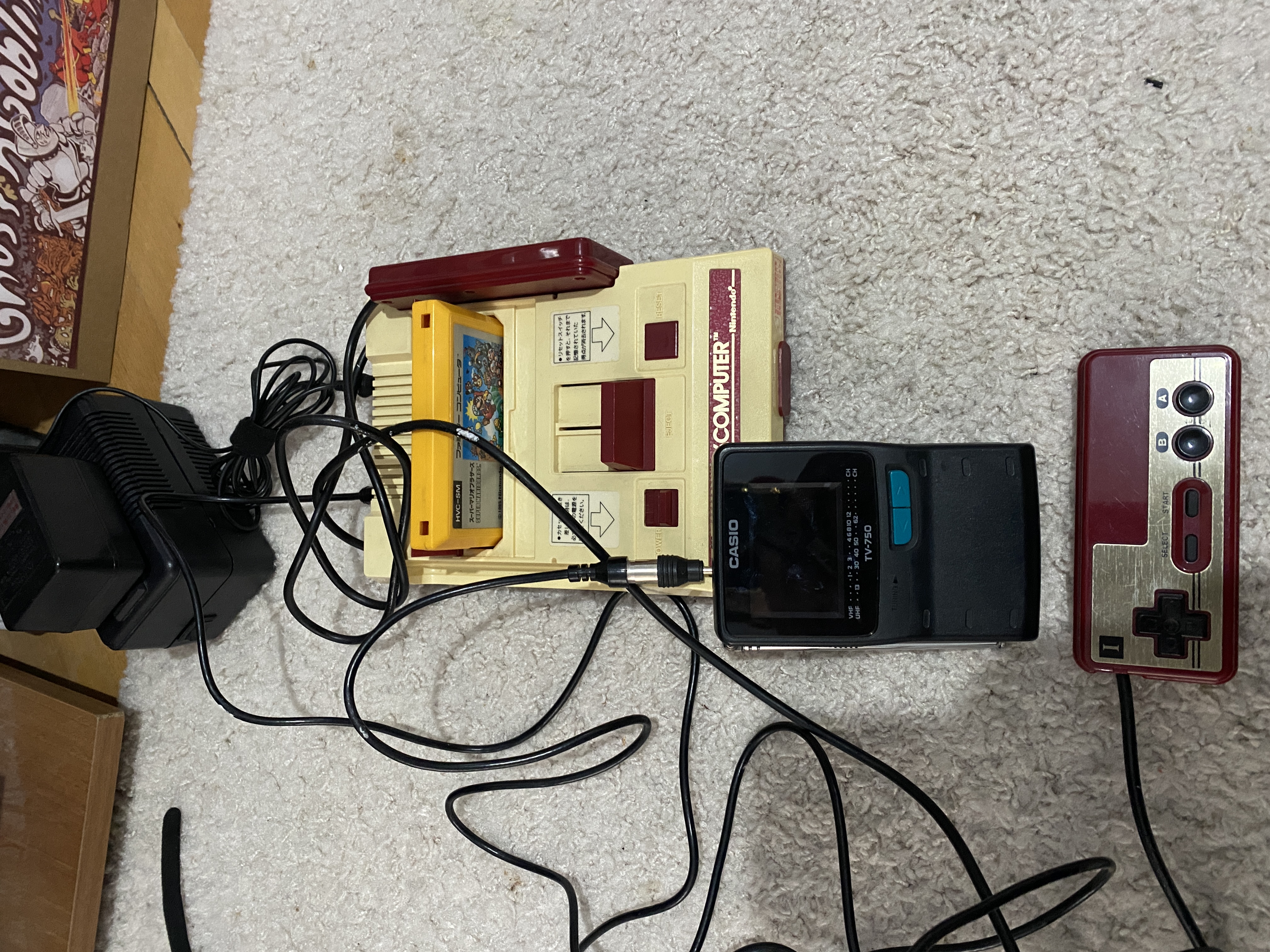

Sistemi bağlıyorum. Bağlarken de hatırlatmada fayda görüyorum. Olur da sizin de canınız çeker ve kutusundan çıkarıp deneme yapmak isterseniz unutmayalım ki Famicom 110V ile çalışır ve polaritesi terstir (içi eksi dışı artı). Ben bir kere ters polariteyi verdim siz yapmayın Kahkaha (seramik bir sigorta var (direnç görünümlü olan) o yanıyor genelde. Değiştirip yolunuza devam edebilirsiniz).

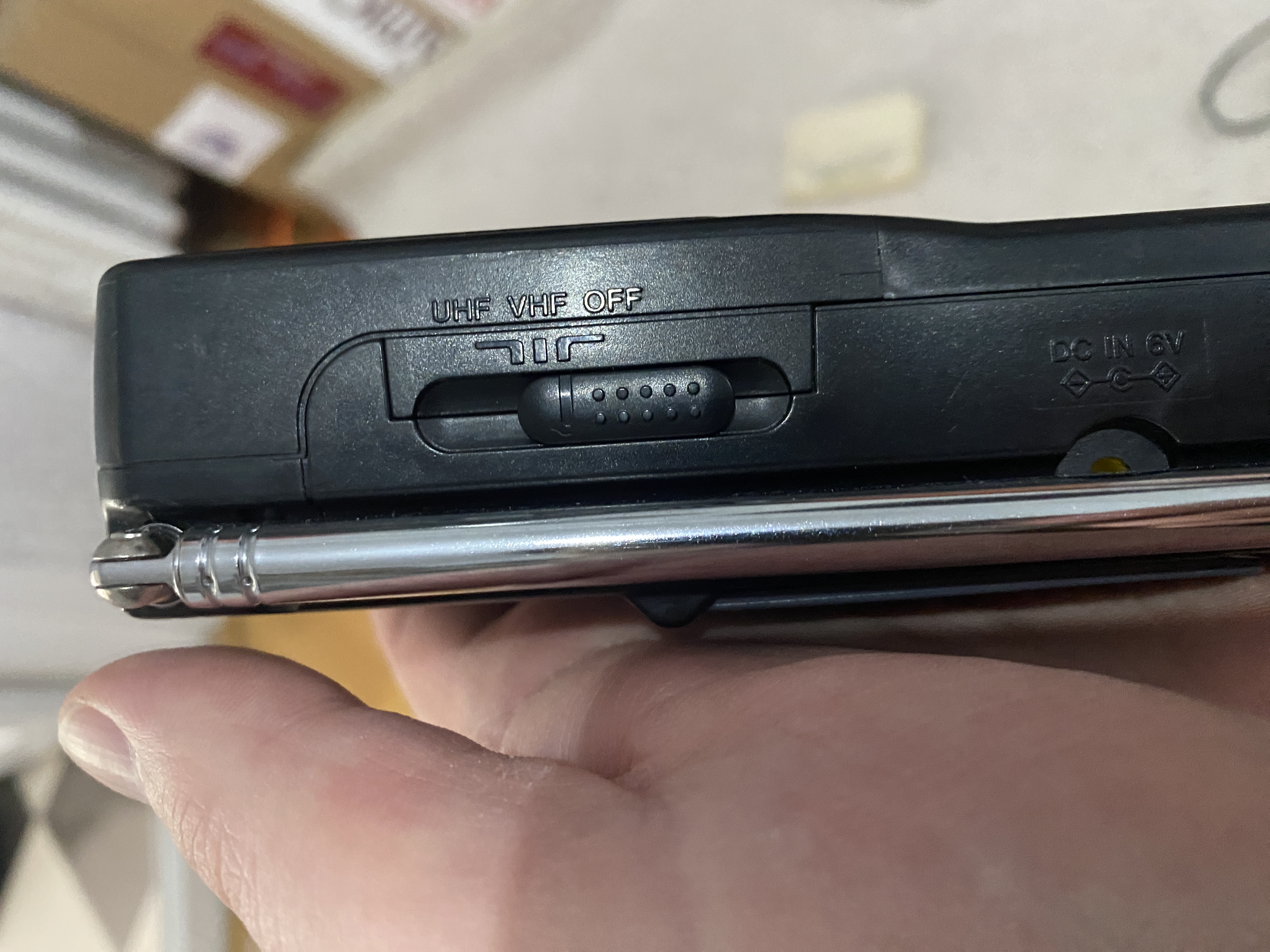

Famicom VHF 1'den yayın yapıyor. Yandaki mandaldan VHF'yi seçtiğimize emin oluyoruz.
Sonra başlıyoruz kanal aramaya. Kırmızı çizgi kanal ararken soldan sağa doğru hareket eder. Aşağıda kılavuz olarak kanal rakamları verilmiş. Arıyoruz ama bulamıyoruz neden? Famicom kapalı çünkü (Şu famicoma neden led koymamışlar, çok mu pahalıymış...)

Neyse Famicom'u da açınca tam VHF 1 hizasında görüntü alıyoruz
97 üretim bir TV için ses de görüntü de çok güzel ama yine de kapasitör değişiminde her zaman fayda vardır. Bir ara el atarım
