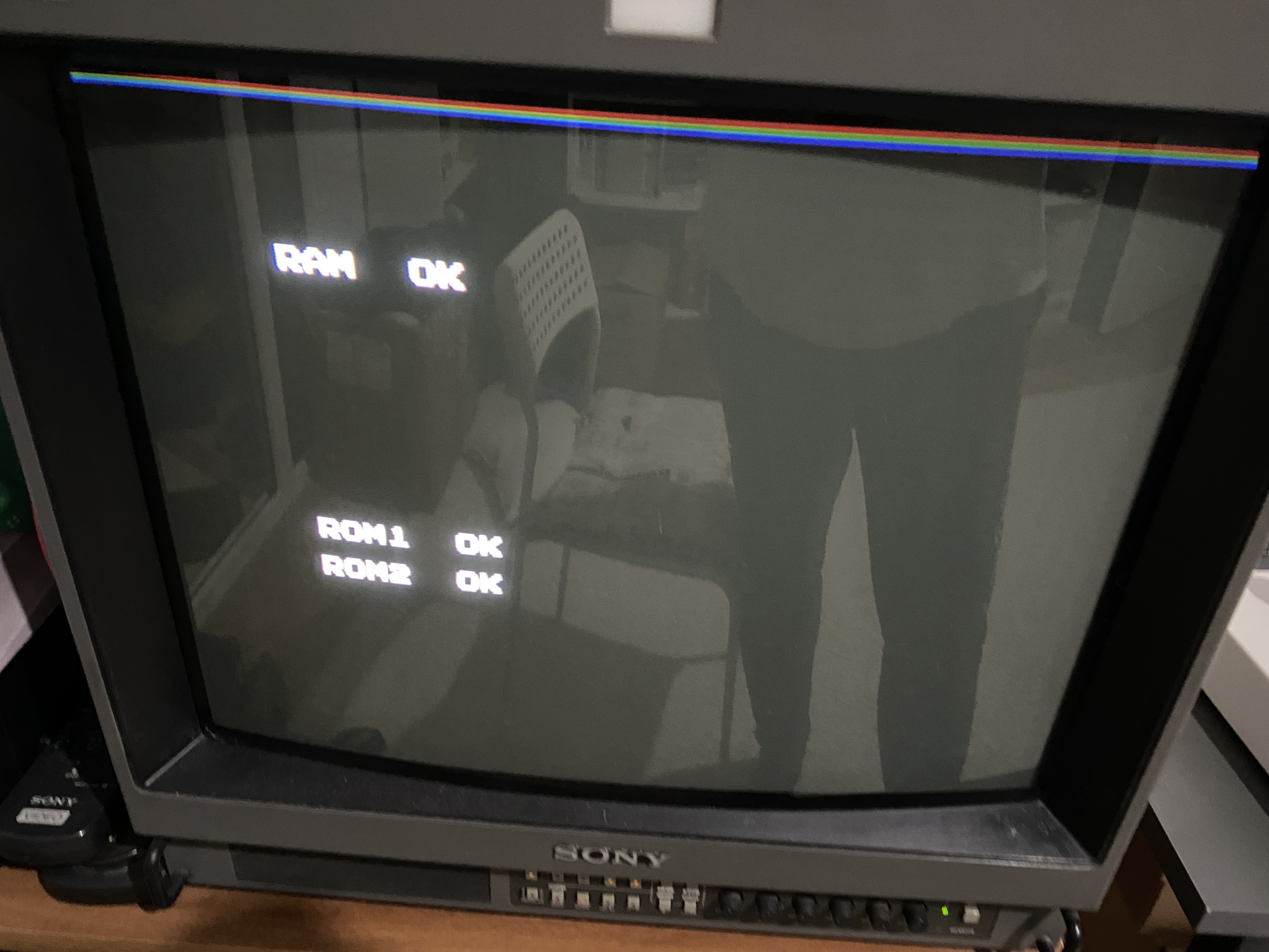

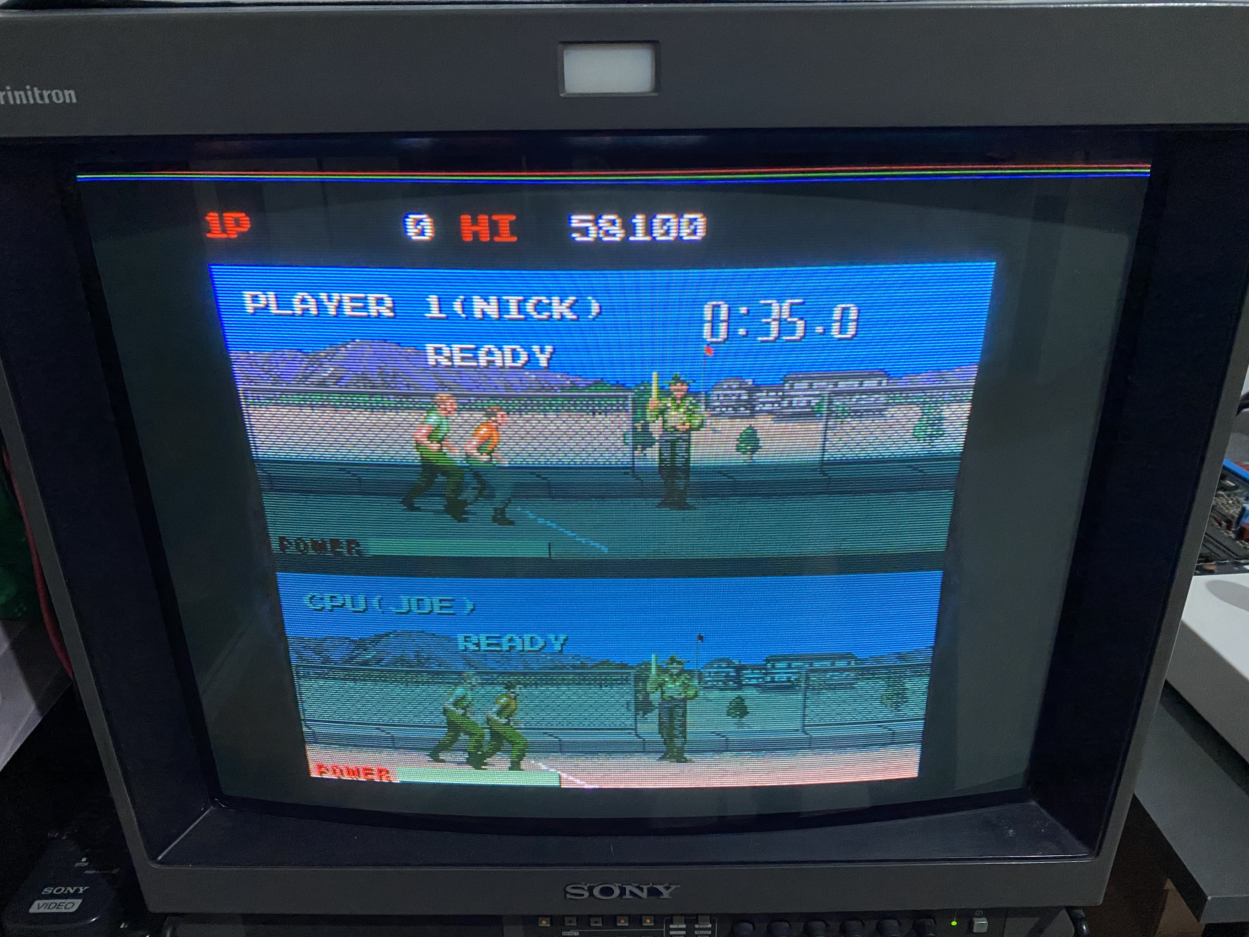

Boardumuz gelsin.
Board'u "çalışır" durumda aldım. ama geldiğinde bir sorunla karşılaştım.
Göstereyim.
RAM ROM check'i başarıyla geçiyoruz.

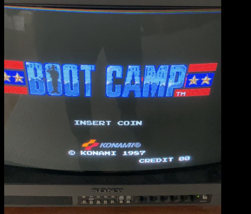

« Yanıtla #2 : Eylül 30, 2024, 23:41:28 ÖS »

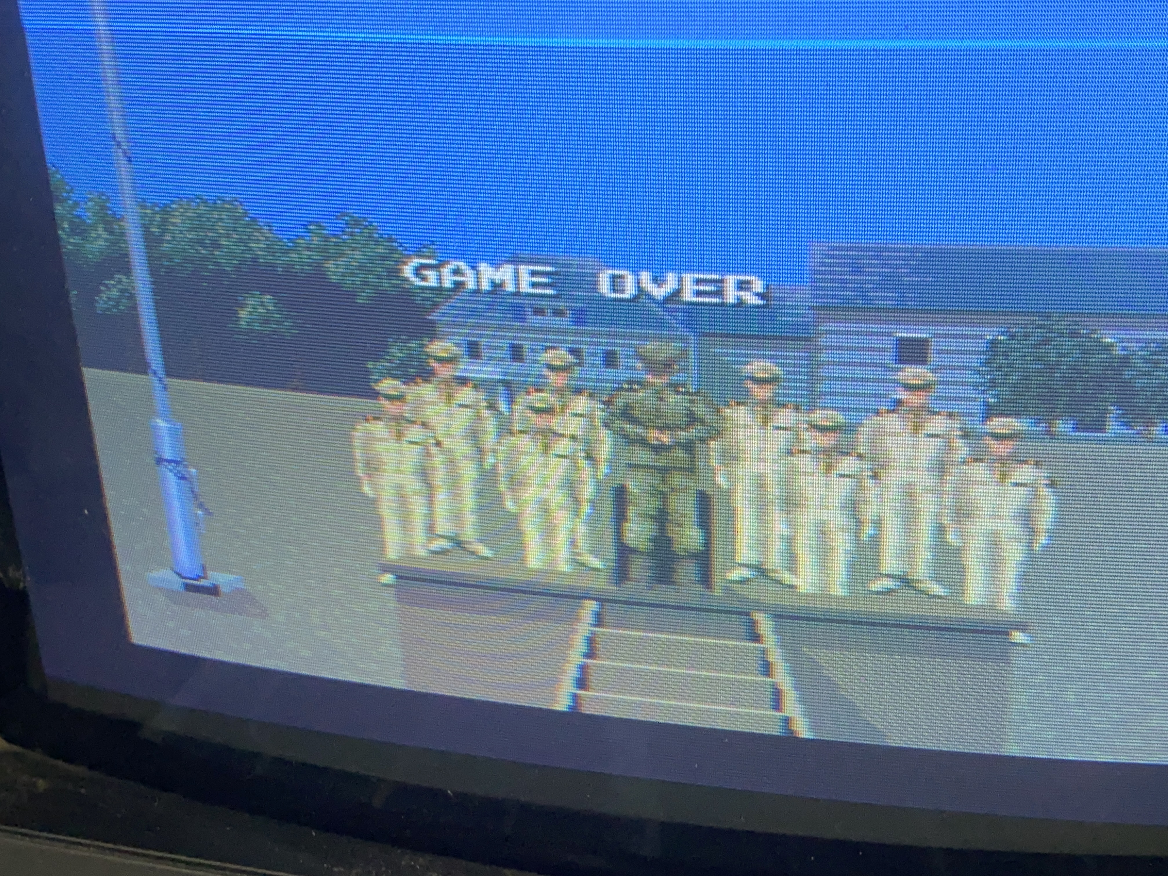

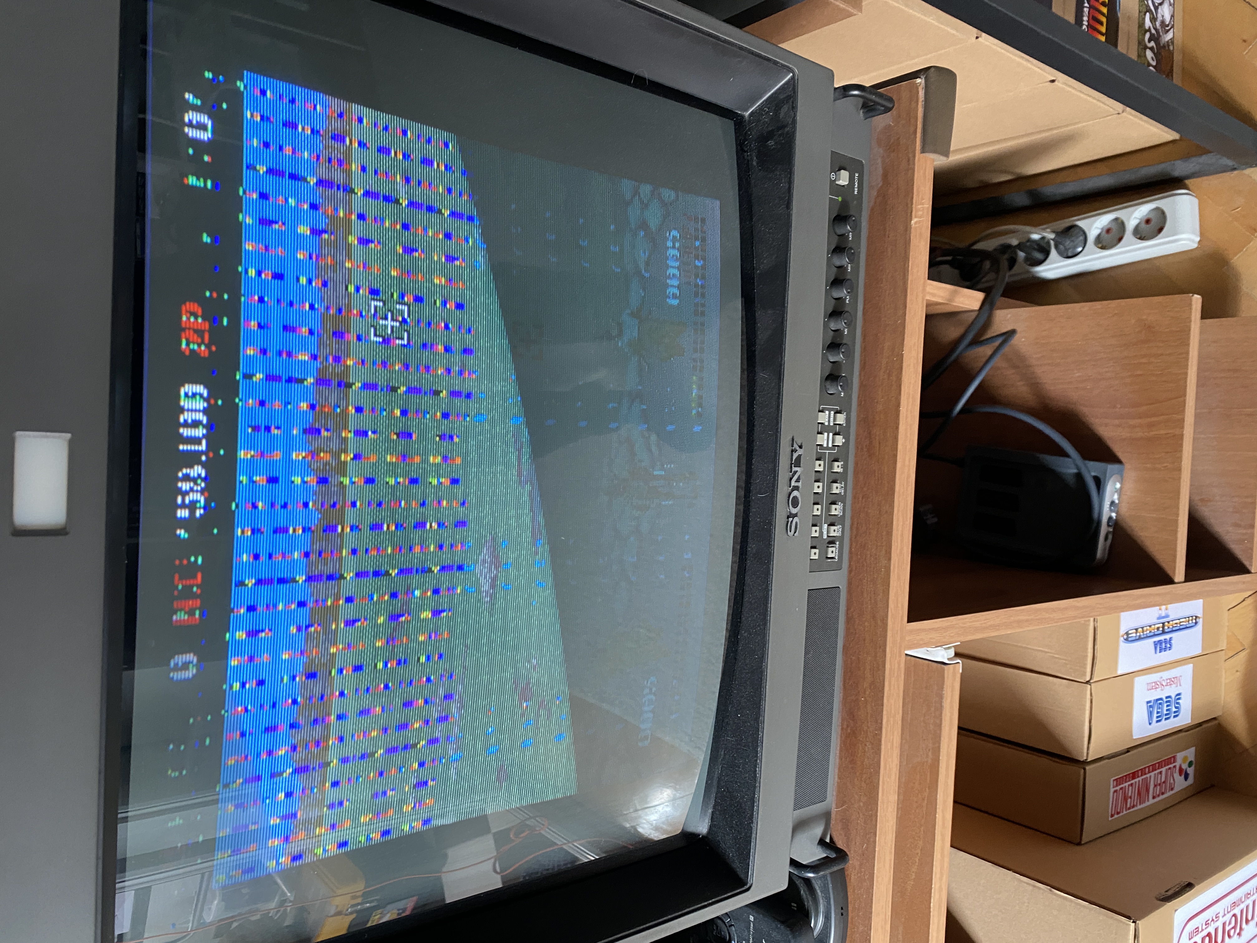

BOOT CAMP yazısının üstündeki çizgileri görüyore musunuz?
Burada daha da bariz bu çizgiler...

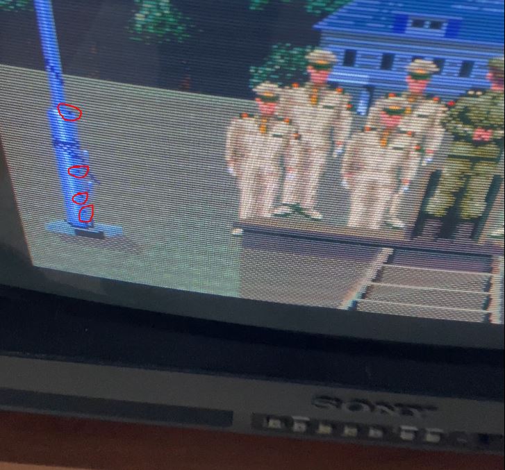

Bayrak direğindeki noktaları da (olmaması gereken noktalar) işaretledim.

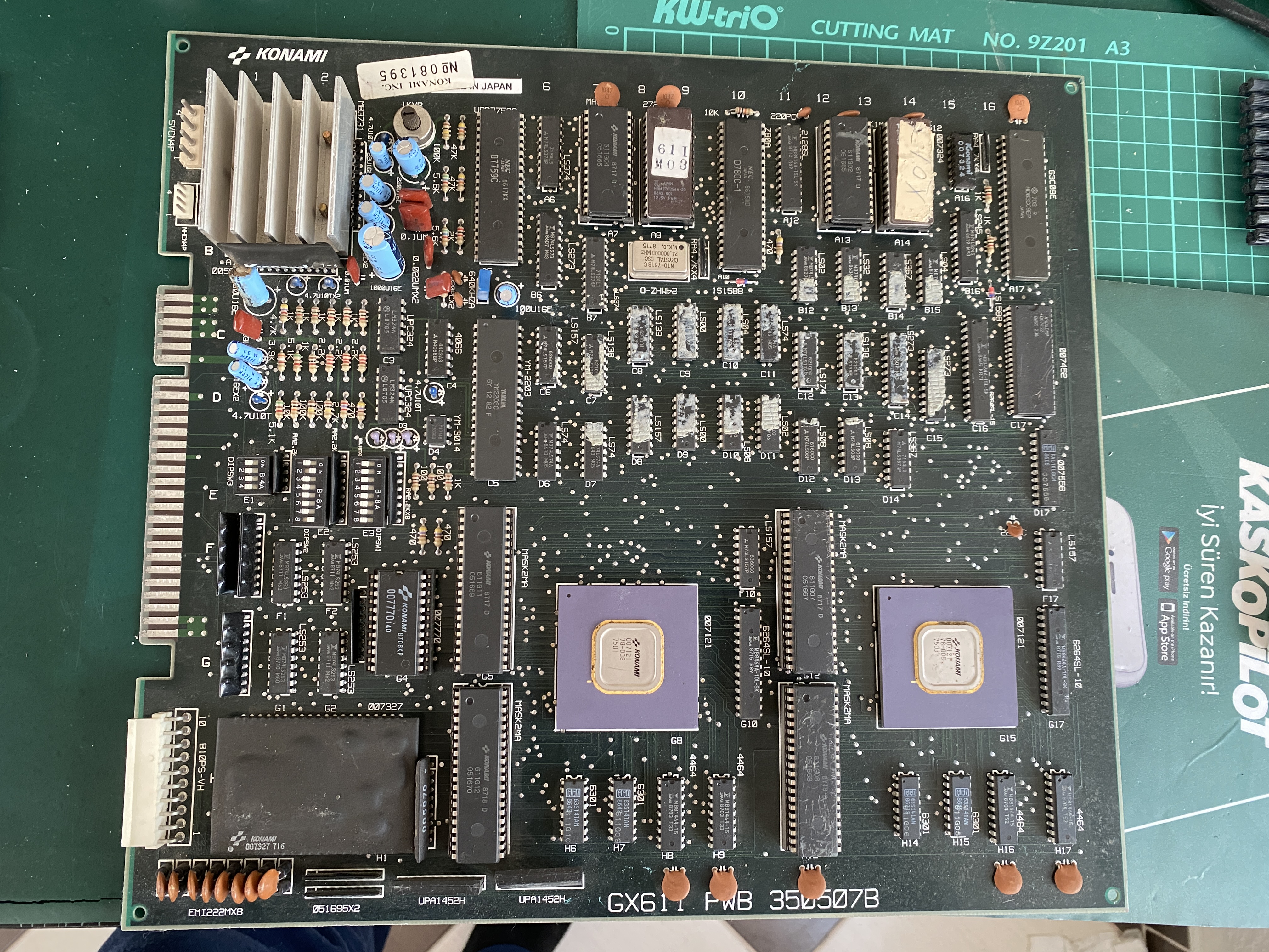

« Yanıtla #3 : Eylül 30, 2024, 23:41:40 ÖS »

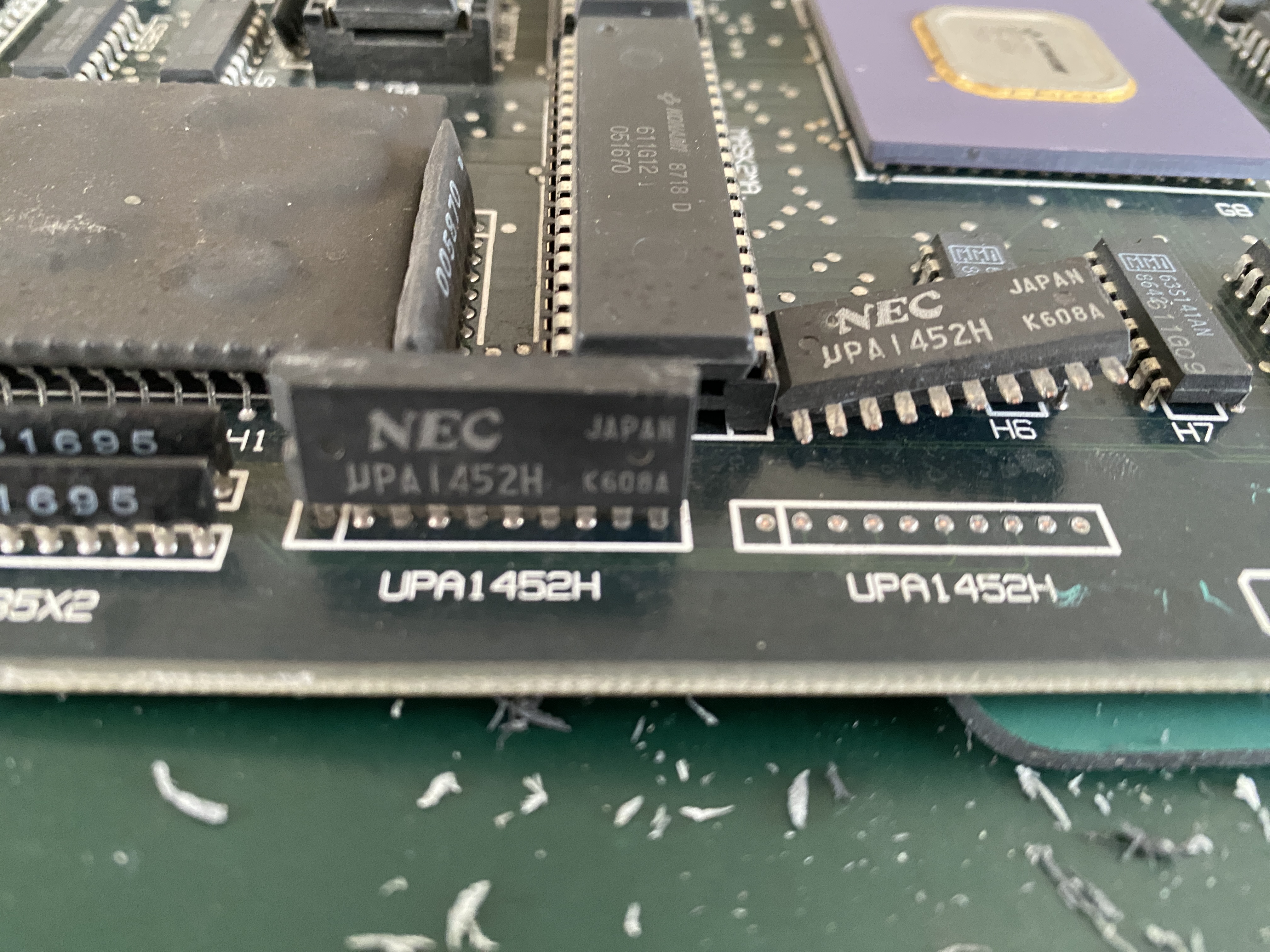

Sonra sorunu araştırmama çok gerek kalmadan, board'daki bir parçanın çok hassas olduğunu görüyorum ve ellememle elimde kalıyor

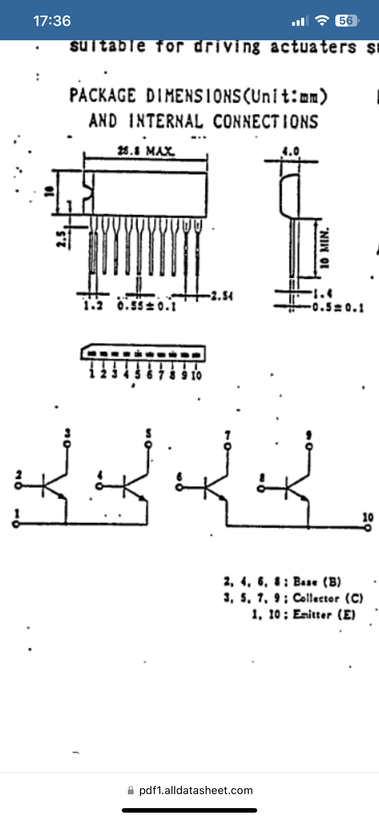

Bu arkadaş "UPA1452H" ne işe yarıyormuş derseniz size direkt datasheet'ten alıntı yapacağım;
"µPA1453, solenoid, röle, lamba ve benzerlerini sürmek için tasarlanmış 4 devrede yerleşik PNP silikon epitaksiyel Güç Transistör Dizisidir."
Sanırım bu board'da trackball'u besleyen bir komponent olsa gerek. Bu kanıya nereden vardığımı aşağıda belirteceğim.

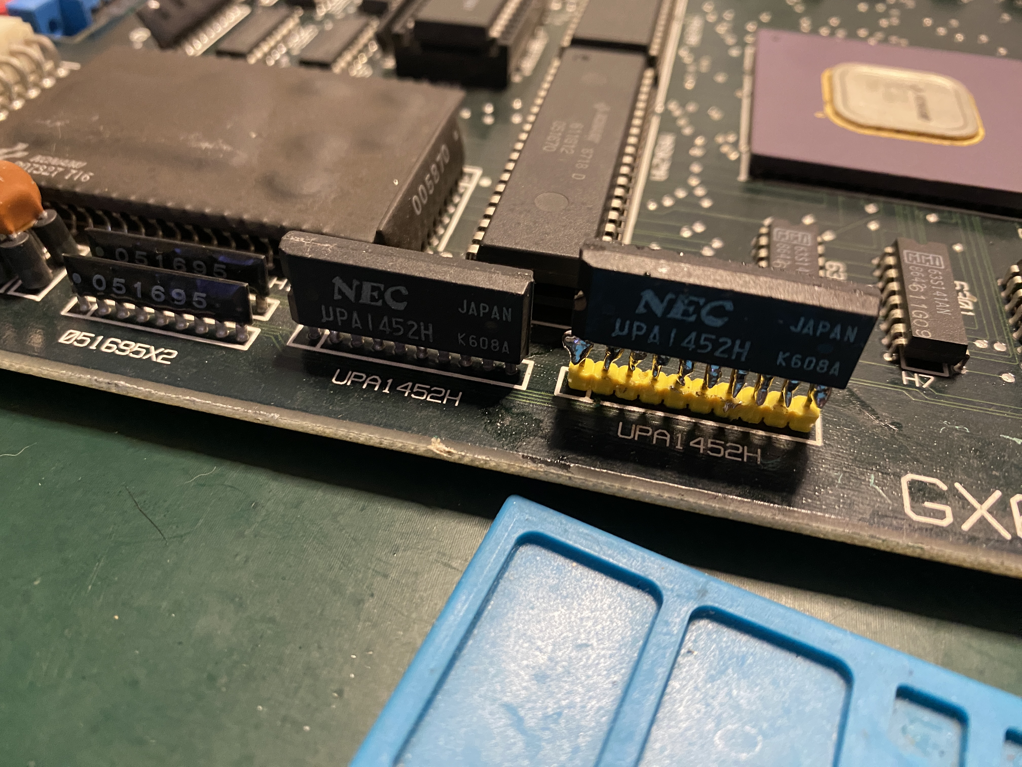

Belli ki sorun bu deyip arkadaşı geri lehimlemek istedim ama bacakların bir kısmı devrede kaldığı için bacaklar kısalmış oldu ve düzgün lehimlenmedi.
ben de kirli ve hızlı bir çözüm olarak header pin kullandım.
NOT: Tabi ki böyle çirkin kalmayacak. Yazının başında demiştim ya bunu joystick versiyona çevireceğim diye, Çevirme işleminde bu komponentin sökülmesi gerek zaten.

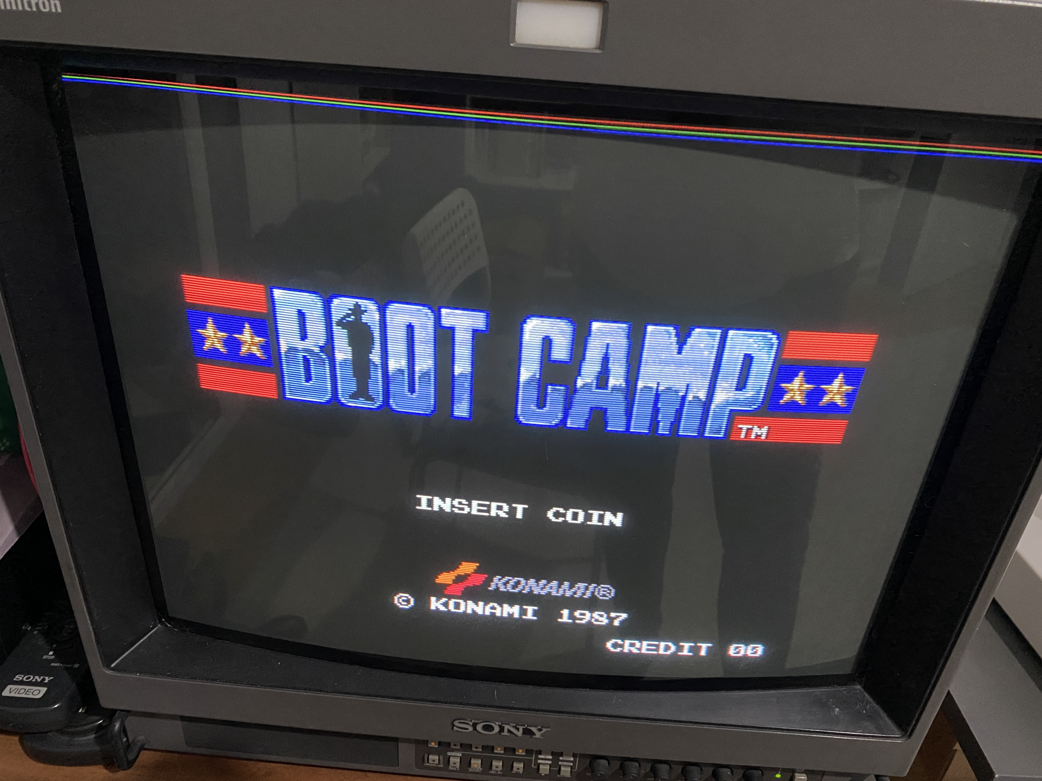

Tekrar veriyoruz enerjiyi
Her şey normale dönüyor.
