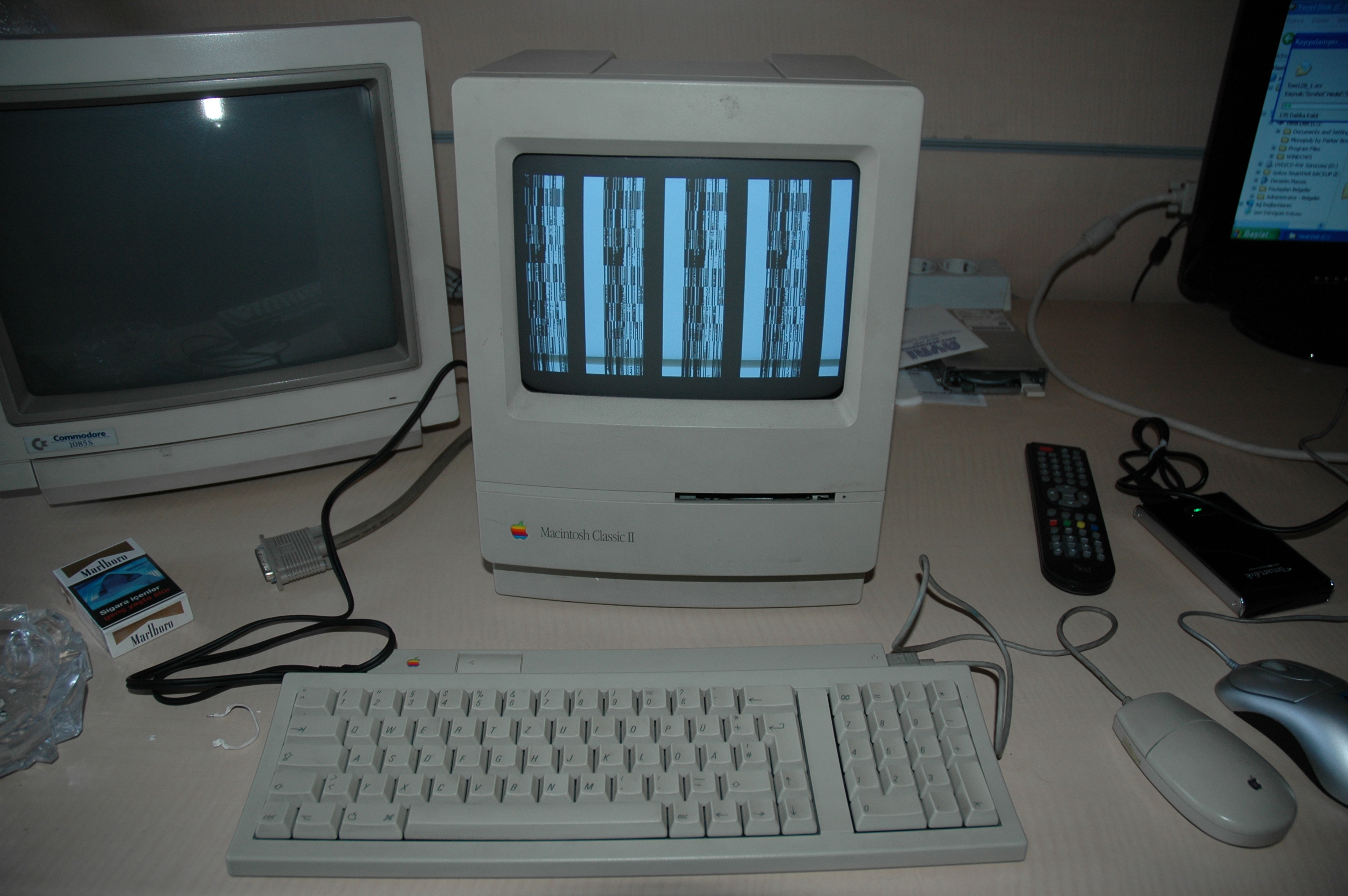

« Yanıtla #3 : Şubat 01, 2011, 09:43:00 ÖÖ »
www.kubikyapi.com/DSC_0003.JPG
linkteki sorun neden kaynaklanır
çok ender de olsa bazen alet 15 dk böyle durup sonra normal ekranına dönüyor
yani çalışabiliyor.
« Yanıtla #4 : Şubat 01, 2011, 12:37:38 ÖS »
Bu soruna neyin neden olduğunu bende merak ediyorum. cihazın için açıp iyi bir temizlemek, akmış kapasitör varmı kontrol etmek lazım sanırım. Aynı işlemi bende elimde classiclere yapacağım bir ara...Olmadı, boardu yıkayacağım

« Yanıtla #5 : Şubat 01, 2011, 13:34:24 ÖS »
yani çalışabiliyor.
Bence sigarayı bıraksın.

« Yanıtla #8 : Şubat 02, 2011, 23:11:40 ÖS »
selam resimdeki sorun kondansatörlerin akıp borda zarar vermesinden dolayı oluyor. bendeki se/30 da öyle olmuştu olayın ismide SmasiMac.
