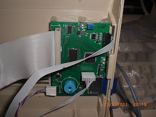

UFE'nin anakartı mikro işlemci olarak Pic32 kullanılmış, yazma özelliği için üzerinde 8 MB SDRam bulunmata, Anakart Çin'de yapılmış bulunmakla birlite işçilik gerçekten çok güzel
Hem HXC hemde UFE'nin en zor kısımlarından biri mount etmek, çünkü her iki projede orjinal floppy den daha ufak olduğundan Amiga 500 ün içine koymak biraz zor oluyor bu sebeble bende boardu yukselten plastik parçalar kullandım
Burdada UFE'nin Amiga 500'üst kapağına silikonla yapıştırdığımın fotoğrafı

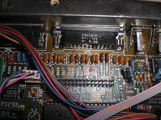

Buda UFE'nin Aiga 500 daughter boardu, bu board Amiga 500 klavyesi ile Amiga 500 anakart arasına takılıyor, Amiga 500'ün klavye konnktorunu dughter board da, daughter board dan UFE nin ana kartına bir kablo, bu daughter boarduda Amiga 500 Klavye soketenini üzerine yerleştiriyoruz
Yukarıdaki iki resimde ufak bir kablo atlatma göruyoruz, bu kablo ile DF1'i kullana biliyoruz, Amiga üretilirken DF1,DF2 ve DF3'ün motorX bağlantıları internal floppy soketinde bulunmuyori her halde böyle birşey çıkacağını 25 sene önce düşünmediklerinden bu sinyali sadece external floppy soketine koydukalrından bu bağlantıyı yapmamız gerekli, hatta UFE'de 8 MB SDram olduğunu düşünürsek DF2 ve DF3 'üde Tolga'nın yapması sorun olmıyacak

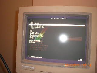

ve UFE nin kullanıcı arayüzü, gördüğümüz gibi video overlay yapıyor
