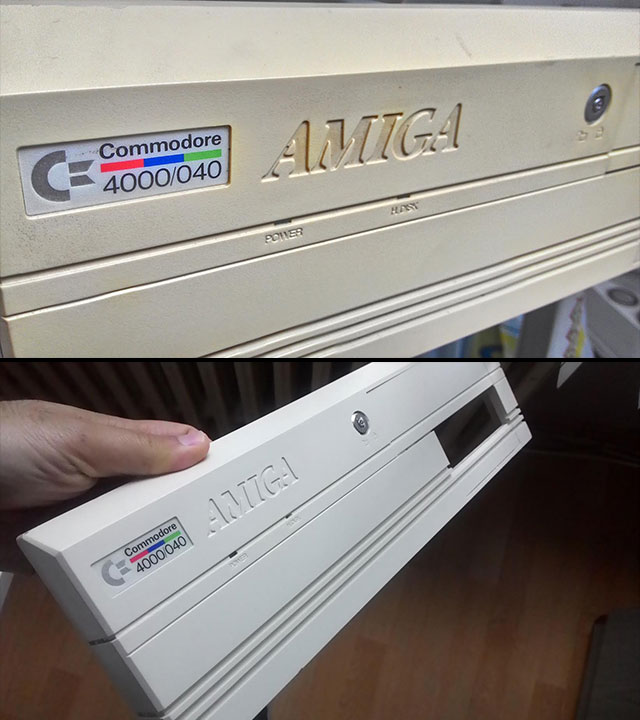

Bugün öğleden sonra Istanbulda güneş biraz yüzünü gösterdi...Fırsatı kaçırmadım Amiga 4000'e ilgi göstermeye başladım...
Önceki ve sonraki hali...

maşallah kaymak gibi olmuş

Amiga gününe özel. baya kendine gelmiş abi bir sean daha sonra da üstüne dantel Kahkaha

Çok güzel olmuş LW3D, sadece koleston mu bu hale getirdi?

Sonuç çok iyi. Ancak koruyucu sprey vernik uygulamadıktan sonra 1-2 sene içerisinde eski haline döneceğini biliyorsunuz değil mi?

@Wildlord : Bir arkadaşımın n11'den aldığı 5 litrelik bir ürün bu...Koleston ile aynı aslında, yine kuaförlerin vs. kullandığı saç açıcı ama sanayii tipi diyelim Kolestonda aynı sonucu veriyor, sadece kutusu küçük, birim başı maliyeti daha yüksek...
