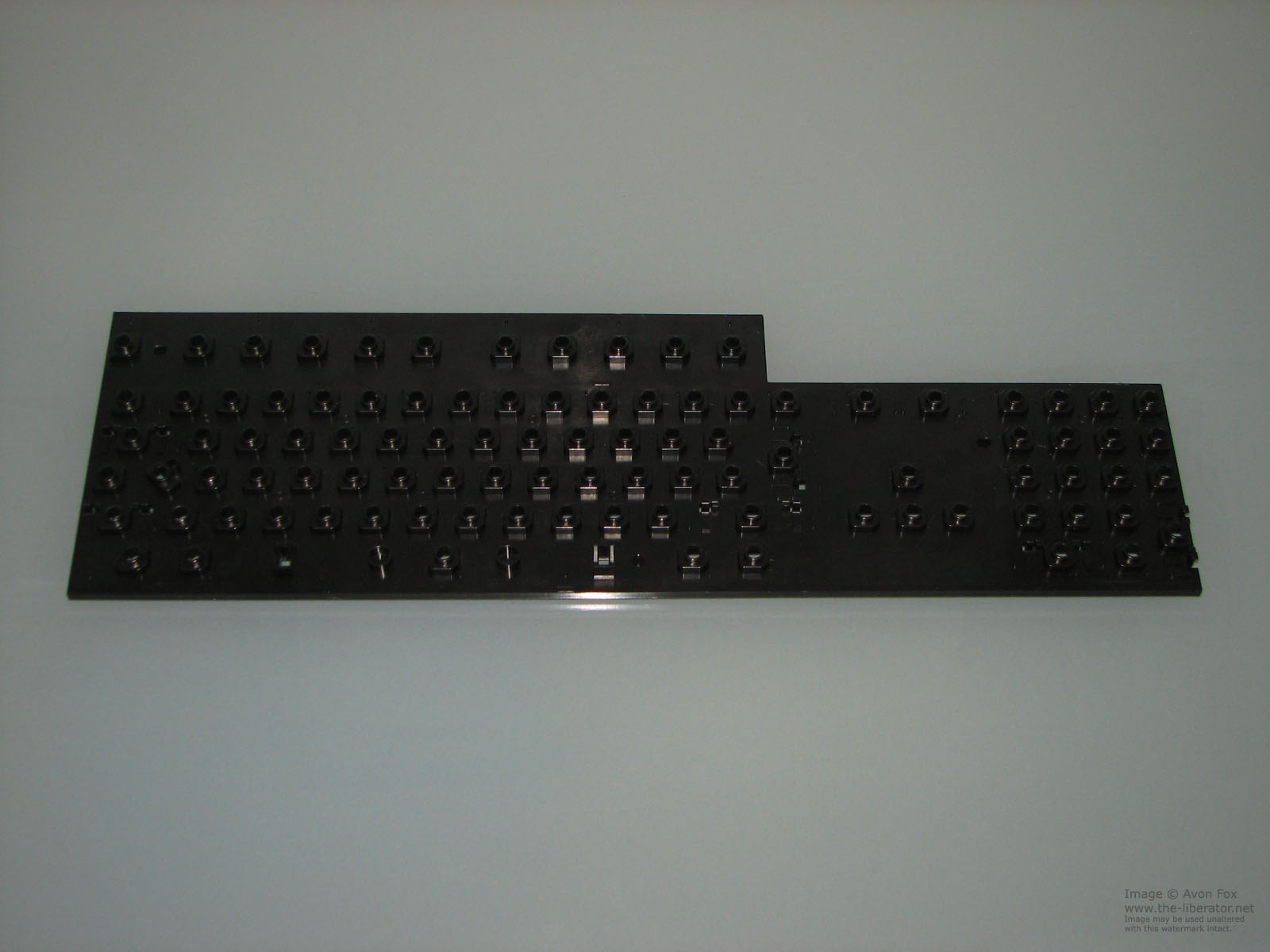

Havalarda düzgün olmalı sabah azcık güneş göründü... Şu anda kapalı...klavye çeyrek kaldı tuşlar öyle kaldı..güneş göremediler...
(klavye alt kapağı ve tuşlar kaldı...Fotoğrafta alt kısımla, üst arasında oluşan fark görülüyor)
