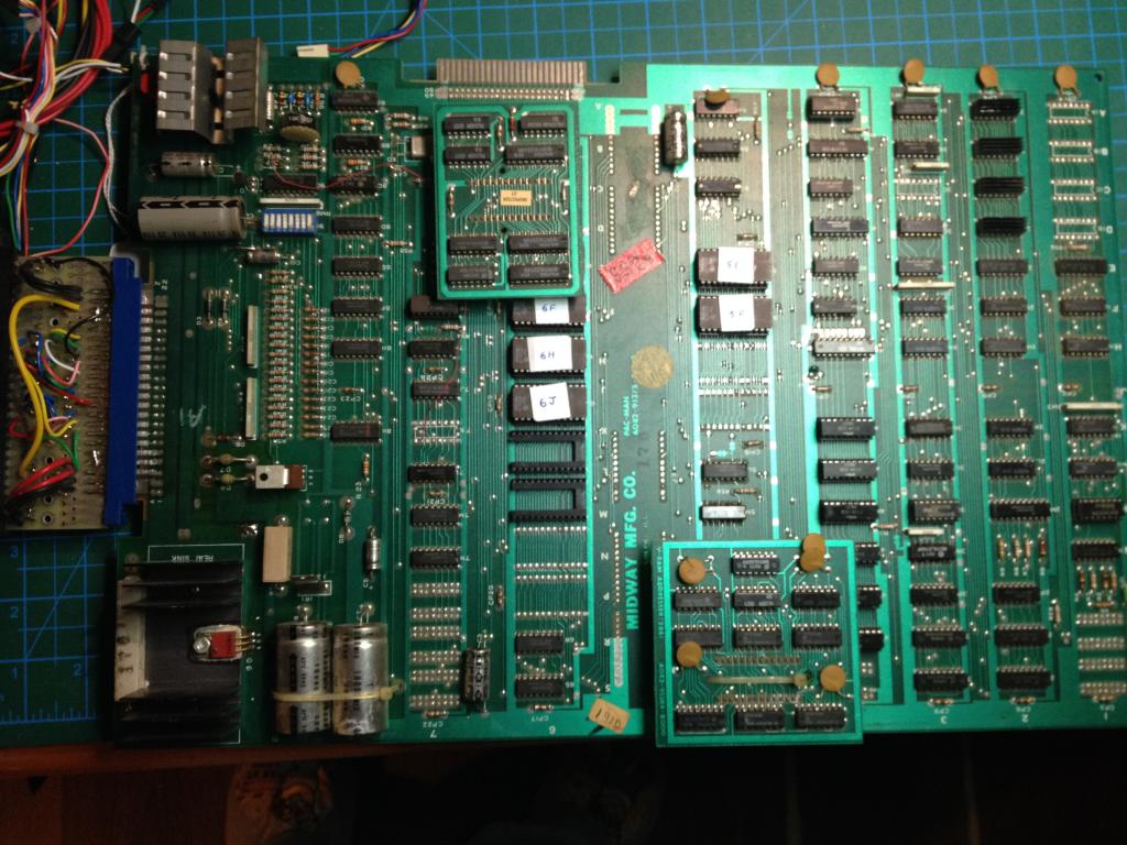

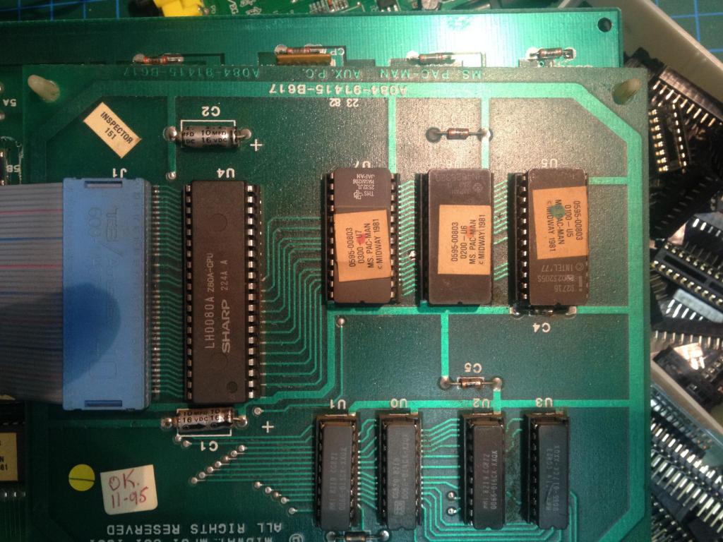

Şimdi elimdeki orijinal Ms.Pacman (yani Midway fabrikasında Ms.Pacman olaraküretilmiş) board'una dokunmuyorum zira EPROM'ların üzerinde hala 34 senelik orijinal Midway etiketleri mevcut ve hiçbir hack yapılmamış, el değmemiş...

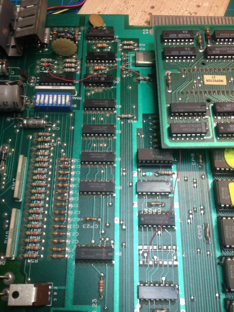

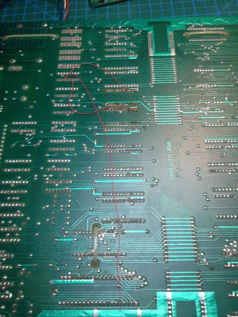

Diğer board ise "hızlı" Ms.Pacman'e dönüştürülmüş hack'lenmiş bir original Pacman board'u. Bunu yeniden pacman'e çevirmeye karar verdim.
Hızlı Ms.Pacman'e çevrilmiş board üzerinde bazı hack'ler var.
Bu "hack"leri temizlemeden önce olayı araştırıyorum ve Pacman board'ları üzerinde envai çeşit hack ve mod yapılmış. Hatta aynı board üzerinde basit bir SPDT switch ile seçilebilecek şekilde hem Pacman hem de Ms.Pacman yüklemek bile mümkünmüş.

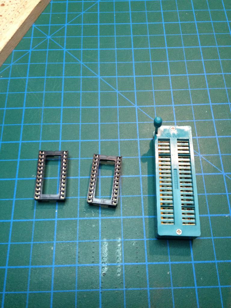

2532 EPROM'u TL866'da (Veya Willem'de) okuyup yazabilmek için arcade camiasının duayeni "Bob Roberts" ın yazdığı bir makaleye başvuruyorum...
http://www.therealbobroberts.net/mspacrom.html

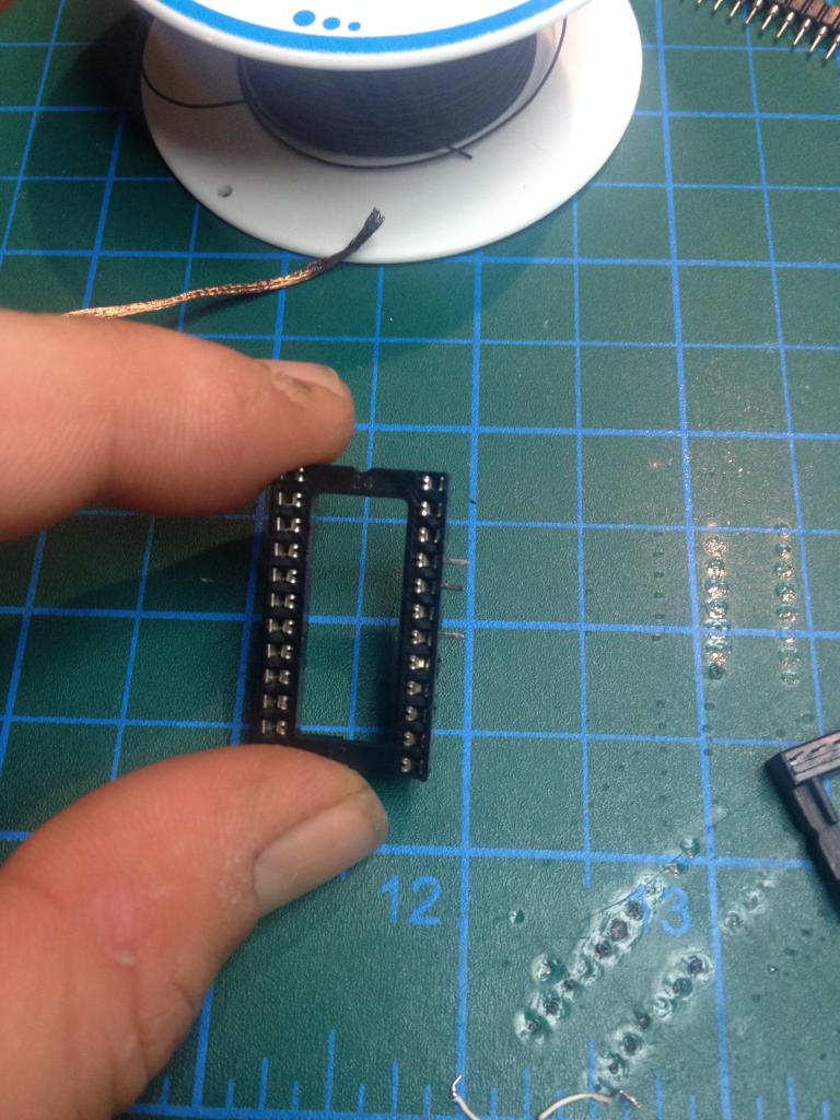

Burada 24 pin'Lik 2 entegre soketi ve bir ZIF soket ile 2532'yi 2732'ymiş gibi gösterebilecek bir adaptör yapımı tarif ediliyor. Ben de aynı adaptörü yapmaya karar veriyorum.
Malzemeler;

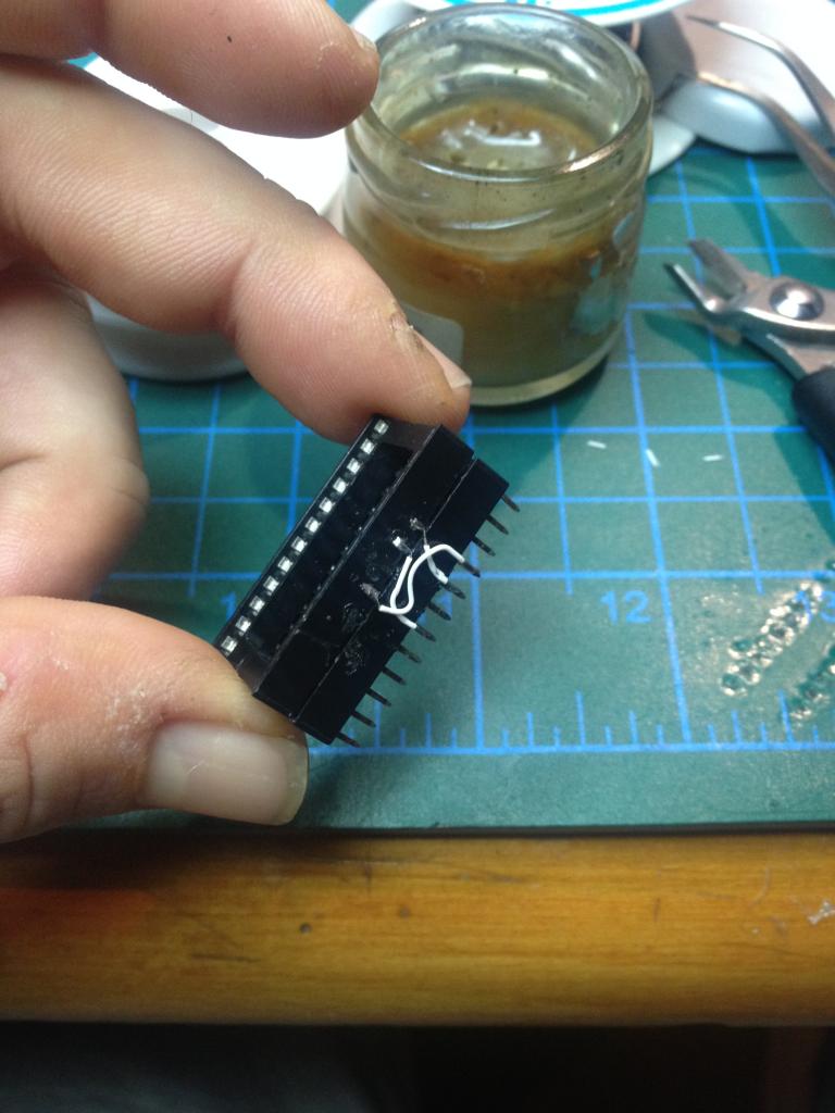

Önce bir soketin 18, 20 ve 21. bacaklarını kaldırıyoruz
Sonra bu soketi diğer soketin üzerine takıp bacakların yerini 2732'ymiş gibi değiştiriyoruz.

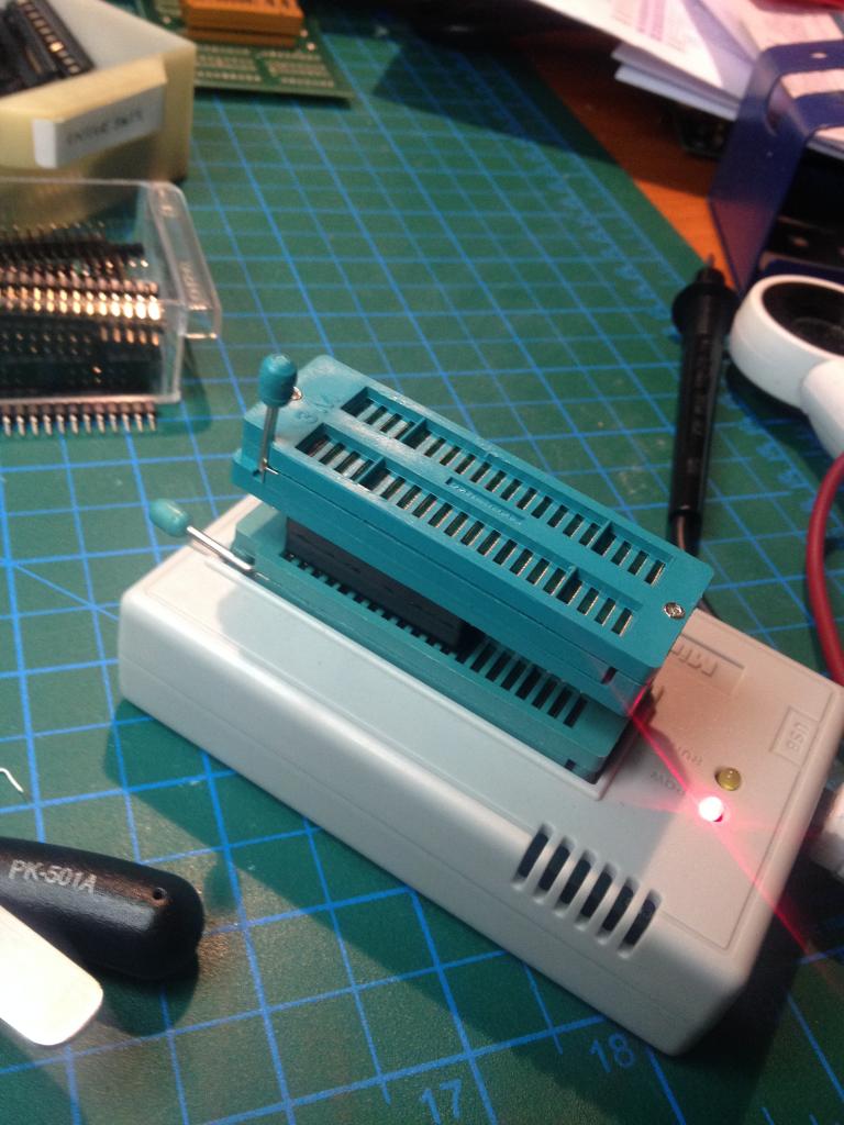

Son olarak da bu 2 katlı soketin üzerine programlayacağımız 2532 EPROM'ları rahat takıp çıkartabilmek için bir ZIF soket yerleştiriyoruz. Maalesef elimde 24 pinlik bir ZIF soket yoktu ama bu da iş görecek gibi.
Bu haliyle EPROM programlayıcıya resmen kaçak kat çıkmış gibi olduk Kahkaha

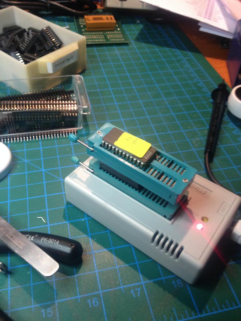

Hack'lenmiş pacman board'unun üzerinden bir tane 2532 EPROM söküyorum ve yaptığım bu adaptörün çalışıp çalışmadığını test etmek için en tepeye yerleştiriyorum.

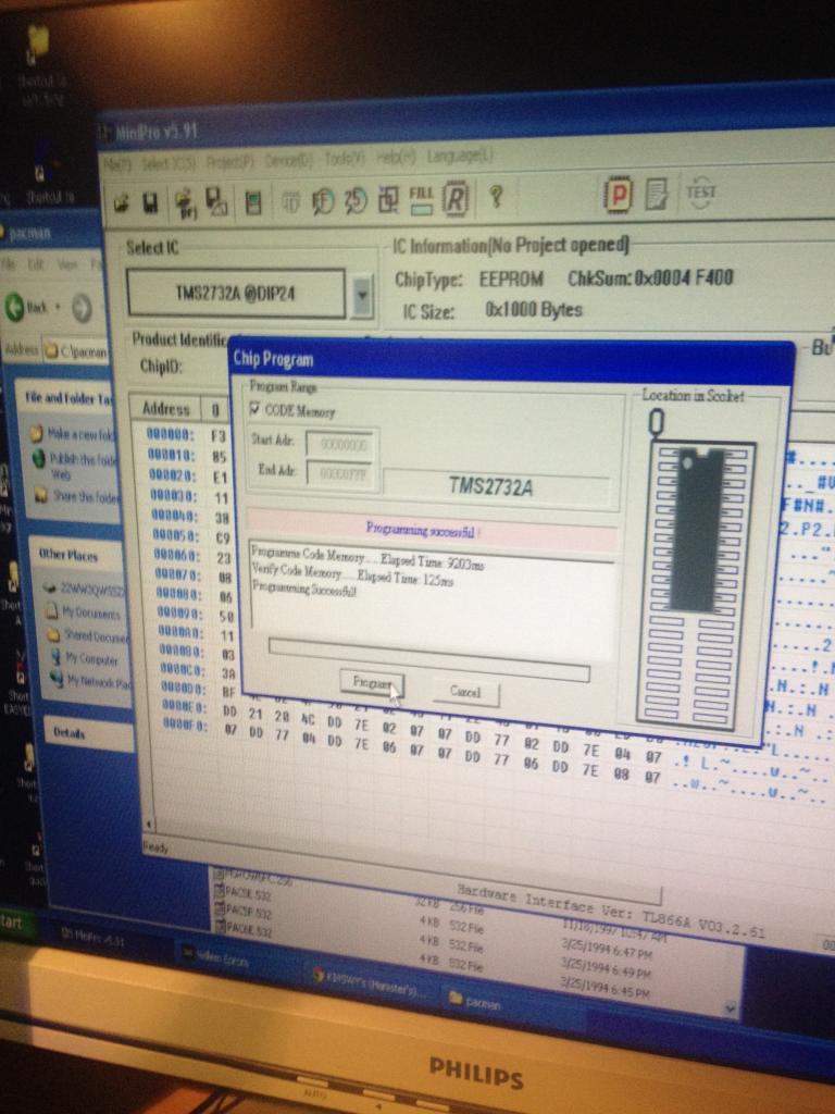

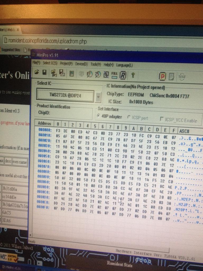

Programlayıcı yazılımından TMS2732A (gerçekte çip TMS2532) seçip içeriğini okuyorum.

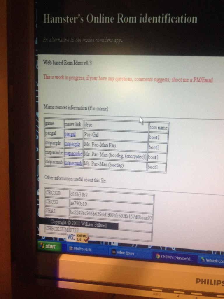

Sonra okuduğum bu içeriği ROMIDENT ile karşılaştırıyorum...
Evet adaptör çalışıyor. İçerik bu ROM imajının pacman ile ilintili olduğunu gösteriyor. Demekki okumyı hallettik. Şimdi sırada programlama testi var...

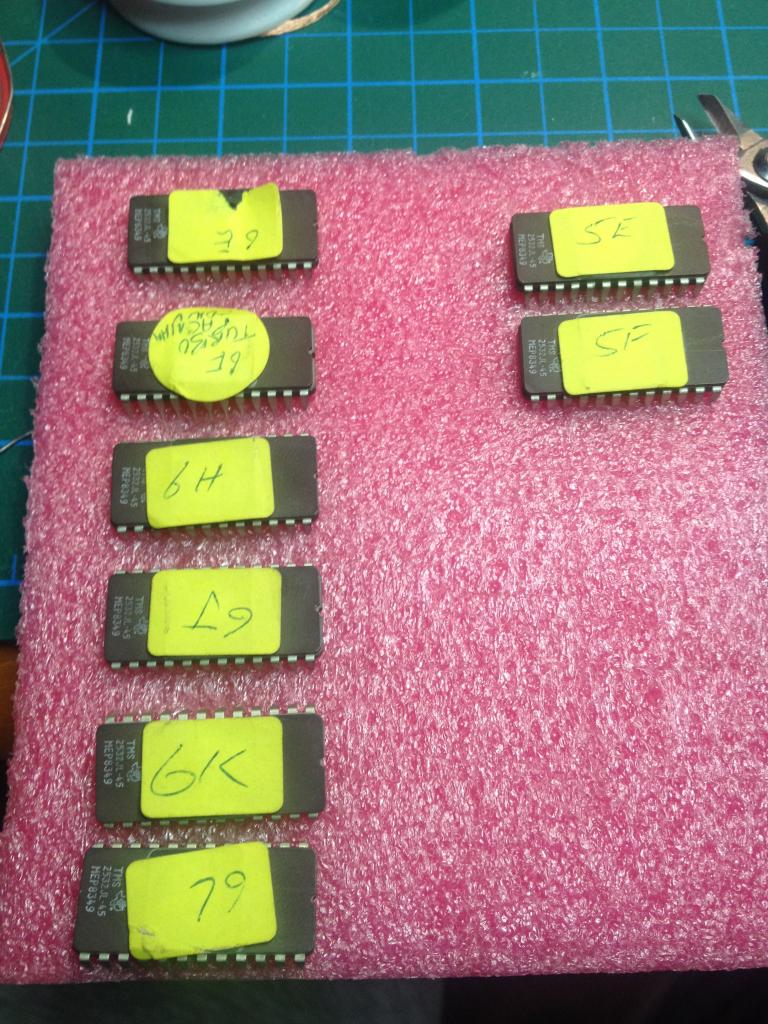

Ne demiştik, orijinal Ms.Pacman'i bozmuyorum zira 34 yıllık etiketleri duruyor ROM'ların üzerinde. Bir tarih...
O yüzden diğer board'un tüm EPROM'larını söküyorum ve koyuyorum bir köşeye. Bunlar gördüğünüz üzere bir önceki sahibi tarafından zaten yeniden yazılmış...

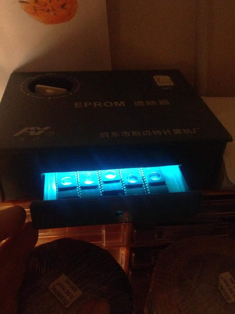

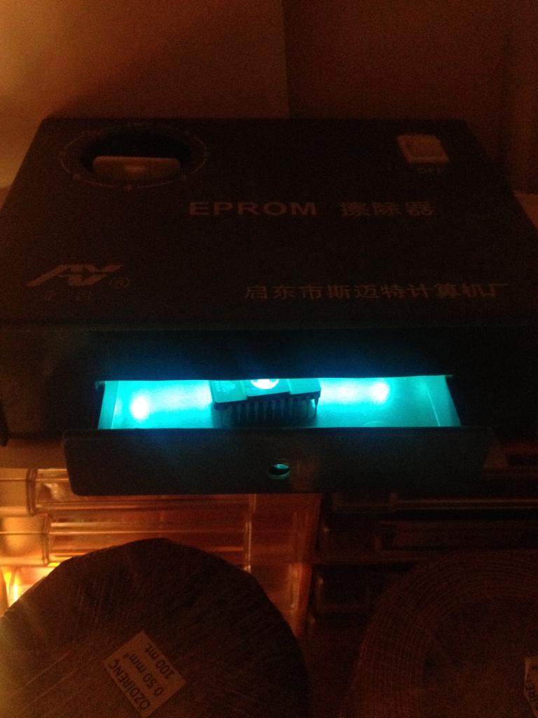

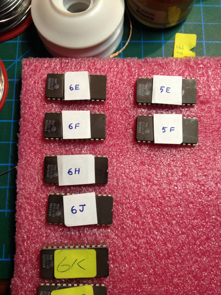

Sonra 1 adet EPROM'u penceresini açıp denemek için UV siliciye yerleştiriyorum.

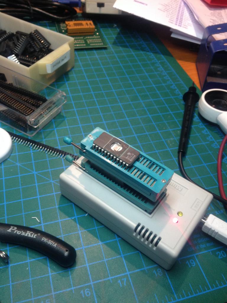

Siliciyi 20 dk ya ayarladıktan sonra EPROM'u çıkartıyorum ve EPROM programlayıcıma yerleştiriyorum...
ve Pacman board'undaki 6E lokasyonundaki ROM imajını yazıyorum.
Sonuç başarılı gibi Şimdi geri kalan 5 EPROM'u da siliciye koyuyorum...
Benzer şekilde 6E, 6F, 6H, 6J ve 5E, 5F EPROM'larını da yeniden programladıktan sonra...
Board'a geri yerleştiriyorum. Okuduğum üzere mevcut hack'i sökmeme gerek yokmuş zira o hack Pacman'de kullanmadığımız 6K ve 6L EPROM'ları için yapılmış (Pacman'i AUX board denilen ekstra board olmadan Ms.Pacman'e çevirmek için).
