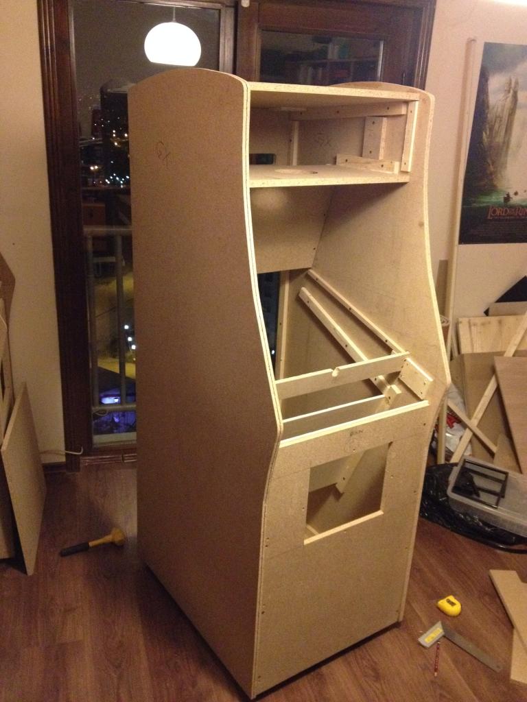

Ayaga kalkmis halini görünce acaip oldu icim. Simdi beklemek daha zor olmaya basladi. Ellerine, sabrına sağlık
mesa
Mesaj Sayısı: 868
« Yanıtla #121 : Eylül 14, 2014, 00:56:32 ÖÖ »
Pacmanstein yasiyor
« Yanıtla #122 : Eylül 14, 2014, 15:54:27 ÖS »
Kabinin kendine has, çok hoş bir tasarımı var. Uğraştığına değecek bence. Tekerleklere ilgili bir sorum olacak. Arka tekerlekleri sabit, öndekileri hareketli taktığını yazmışsın. Alışverişini Bauhause'dan yaptığını biliyorum. Geçen ay benzer bir iş için Bauhause'da tekerlek bakıyordum ama aynı yükseklikte döner ve sabit tekerlek bulamadım. Dört tane döner tekerlek aldım mecburen. Sen nasıl çözdün bu yükseklik işini?
Birde gözlerim kontraplak kompozit panelleri aradı ama onlar başka projede sanırım.
Tekerlekler aynı yükseklikte. Buradaki Bauhaus'da sabit tekerlekler ve dönen/frenli tekerlekler ayrı reyonlarda (yani aynı holde ama aralarında bi 10 metre var). Birbirine çok benzeyen farklı tedarikçilerden aldıkları tekerlekler de var tabii, ki onlarda takım oluşturunca farkediyorsun yüksekliği. Çok ince tespit, reyonda bi yarım saat harcamışımdır doğru takımı bulacağım diye
Evet doğru, kompozit malzeme Donkey Kong projesi için (9/16"), Pac/Gxn 3/4" kalınlığında normal sunta...
Abi ellerin dert görmesin.Kabin ayağa kalkmış
Evet, bu aşamada biraz duracak tabii... Diğerlerini de bu aşamaya getirip öyle ilerleyeceğim. Maksat yağmurlar gelmeden hepsinin kaba kesimini tamamlamak... (Galaxian montaj hattına girdi de DK hala tasarım masasında beklemede )

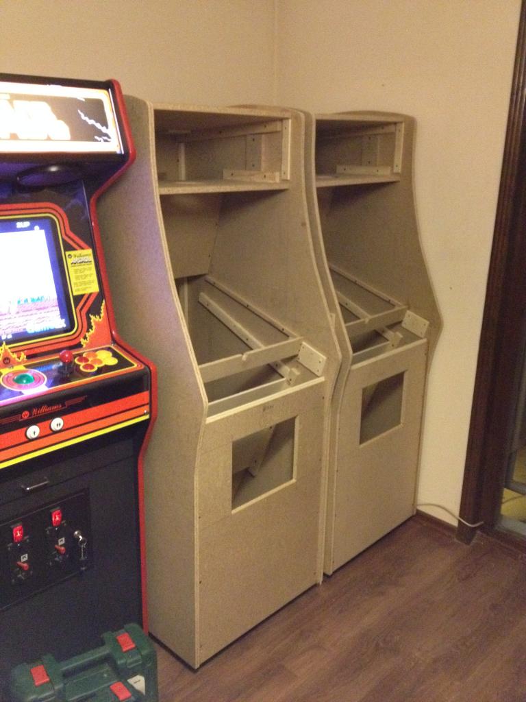

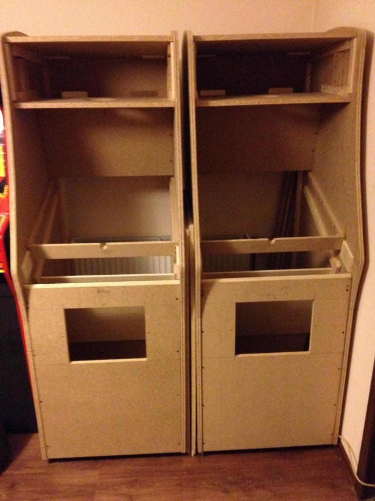

Eveet, bi tane daha kabinin kaba inşası bitti  Kahkaha
Hayır, aynı kabin değil bu
Soldaki Galaxian, sağdaki Pacman. Şimdi sırada Donkey Kong var ...
Arcade salonumun yakın gelecekteki halinden bir enstantane  Kahkaha
Gerçi yeni kabinler ön plana çıkacak, eskiler biraz daha geriye gidecek v.s. ama kabaca buna benzer bir manzara olacak sonuçta. Ama daha çok işim var tabii...

Şimdilik güzel duruyorlar. Bitince muhteşem olacaktır kesinlikle.
4 kişilik bir arcade kabinde bunların arasında güzel olurdu
« Yanıtla #128 : Eylül 18, 2014, 01:39:02 ÖÖ »
@axeseytann, sorun şu ki 4 kişilik kabin odanın kapısından çıkmazdı sanırım, gerçi bunlar çıkacak mı o da şüpheli ya Kahkaha
Şimdilik öyle bir durum yok ama günün birinde bu evden taşınmak gerekirse ve kabinler kapıdan çıkmazsa muhtemel yıkarım o kapıyı/duvarı Sonra bir de inşaat işlerini öğrenmek gerekir sanırım...
Simetri hastası biri olarak seni çok iyi anlıyorum.
Pacman'i bir başa Galaxian'ı diğer başa koyarsan daha güzel gözükecektir.
« Yanıtla #133 : Eylül 18, 2014, 12:16:07 ÖS »
Odada tam o kısımda kalorifer petekleri var. Acaba kaloriferi tamamen söksem mi diye düşünmüyor değilim Kahkaha.
Öte yandan, aslında eski kabinleri odanın karşı duvarına alıp (ki masa ve kitaplık raflarını ileride o duvara da 2 adet kabin sokulacak şekilde düşünerek ölçülü monte etmiştim) yeni kabinleri, pacman başta olarak, eski kabinlerin oraya yerleştirmek de planlarım arasında. Bakıcaz artık...
