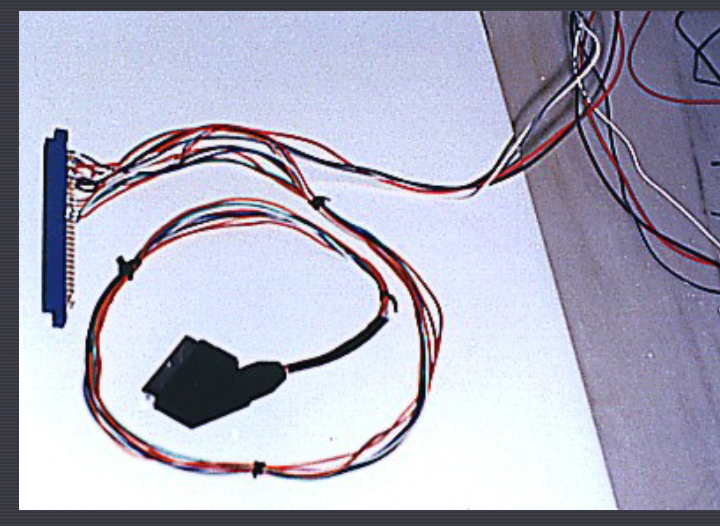

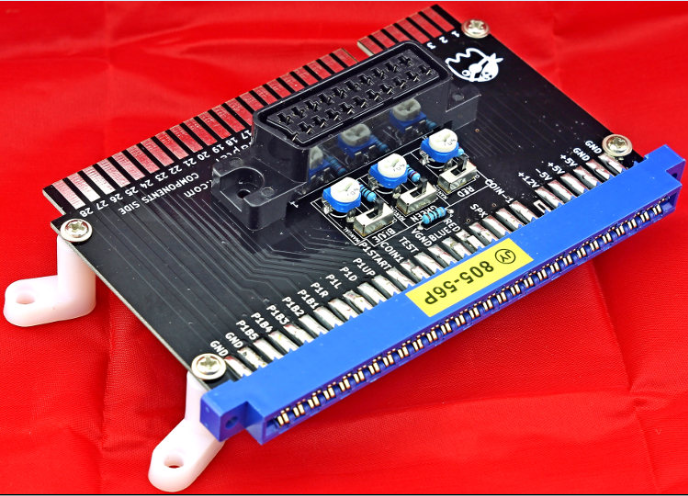

Selam arkadaşlar günün  hortuda benden  olsun...
Bildiğinız gibi arcade şaselerin ömrü kısıtlı,yarın birgun elimizde yedeği olması bakımından crt tuplu tvleri kullanmak zorunlu olabilir.hemde crt tupler arcade şaseler kadar narin de değil,hemde etrafımızda bolca varken değerlendirmek,uygun olanı bir tarafa koymak gerekebilir..
Arcade kabıninizde standart jamma kablolama sistemi varsa hali hazırda, hem arcade pcb hemde pandora box v.s  kullanmanız açişindan sistemi bozmamak lazım..
bunun için yani normal bir tvde pandora box'u çaliştirmamız için aşağidaki ürün yeterlimi,yoksa daha başka bir ucuz yollu önerisi olan varmı,bu arada bu zıkkım ebayden başka bir yerde satılmıyor sanırım çok kötü, almak istesekte alamıcaz sankı paypay hesabı felan da yok kk ile satsalar hiç sorun olmazdı..

yada şöyle birsey işimi görebilir..doğru uçları bulursak iş tamamdir..
« Yanıtla #26 : Mart 05, 2018, 17:59:49 ÖS »
Heroman hazır ürün için boşa para harcamana gerek yok
benim okbaby başlığını incele istersen tv için herşeyi yazmıştım orda
pc bağlı olacak şekilde sistemi kurmuştum eğer jamma bağlayacaksam da araya bir soket yapmıştım onu bağlayarak jamma kart da kullanabiliyordum
soketin içerisinde 4 adet direnç var sadece başka birşey yok
