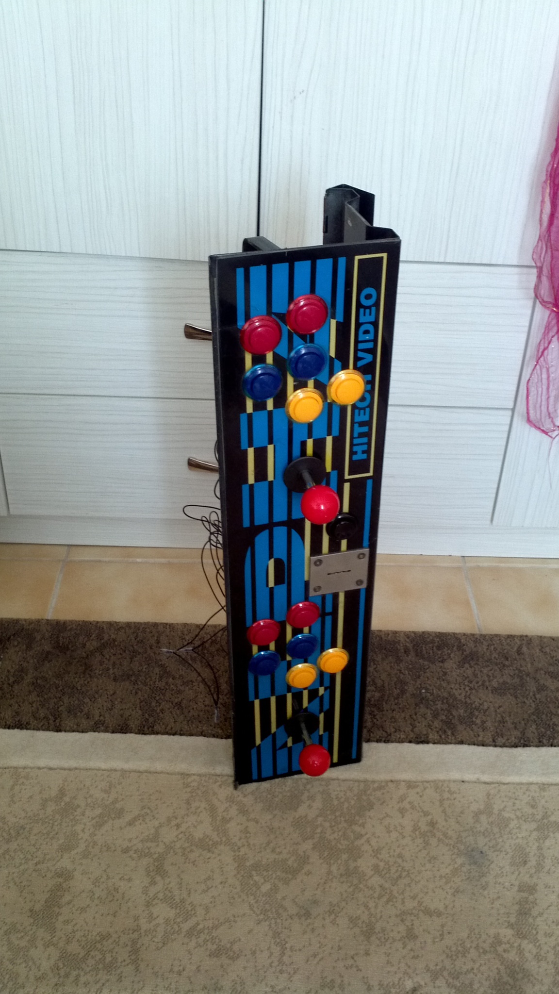

Long shaft çok da bilinçli bir seçim değildi. Eflatun, pembe falan olmayan ball top joystickler ve happ tarzı butonları uygun fiyata bulduğum set bu olduğu için long shaft almıştım. Kontrol panelinin detaylı çizimlerinde dediğin gibi panelin arkasına monte edecek şekilde yapmıştım. Ama şimdi kutunun üstüne monte ettiğim kolun ergonomisi hoşuma gitti, emin olamadım. En iyisi 18mm'lik bir şeyler bulup araya sıkıştırarak joysticki biraz aşağı alayım nasıl duracak.
* Untitled-2.jpg (108.24 KB, 1143x601 - Görüntüleme: 1503 kez.)
