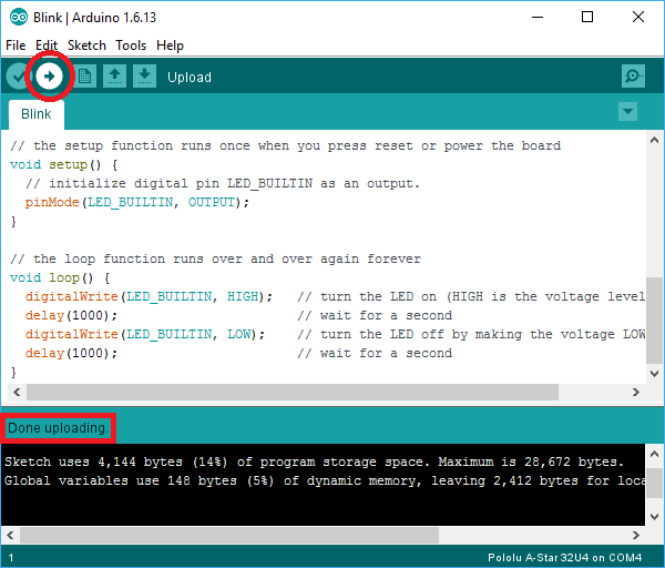

« Yanıtla #12 : Kasım 15, 2014, 20:51:29 ÖS »
1- Kodları Arduino IDE ile yazacaksın, http://arduino.cc/en/Main/Software linkinden indirebilirsin. Kütüphaneyi Arduino IDE'yi kurduğun klasördeki libraries alt klasörüne açacaksın.
2- Herhangi bir hex dosyası oluşturmana veya harici programlayıcı kullanmana gerek yok. Arduino IDE derledikten sonra otomatik gönderiyor derlenen yazılımı.
3- Arduino'nun kalbi olan ATmega işlemci üzerinde bootloader yüklü geliyor. Bu sayede herhangi bir ISCP programlayıcı kullanmadan USB-TTL ile kod yüklemesi yapılabiliyor. Yukarıda USBASP veya USBTinyISP gibi bir ICSP programlayıcı yerine USB-TTL linki vermemin sebebi buydu.
