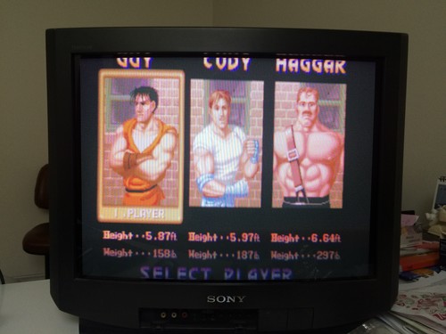

Ekranda şöyle bir sıkıtnı var sağ üst kenar sol üstten daha düşük duruyor ve servis menüsü geometri ayarları ile düzeltemiyorum;

« Yanıtla #124 : Haziran 19, 2016, 13:38:51 ÖS »
TV'den kaynaklanıyor kesin olarak. Model ne ?
« Yanıtla #125 : Haziran 19, 2016, 13:40:56 ÖS »
Geometri ayarlarını iyi incele
Eğer gerçekten düzelmiyor ise
Sıkıntı var demektir
Tüpün arkasındaki saptırma bobini dönmüş olabilir

« Yanıtla #126 : Haziran 19, 2016, 14:03:36 ÖS »
Sony trinitron kv 21x5
Tv tamircisi üstesinden gelebilirmi peki
« Yanıtla #127 : Haziran 19, 2016, 14:13:29 ÖS »
Tv tamircisi halleder
Sen kurcalama yüksek voltaj var
Tehlikeli yani

« Yanıtla #128 : Haziran 19, 2016, 15:45:36 ÖS »
Ozaman hiç bulaşmam bi ara kabine koymadan götürürüm tamirciye halletsin hemde bakım yapsın
« Yanıtla #129 : Haziran 19, 2016, 17:06:38 ÖS »
tv nin orjinal ayarlarını değiştirmişmiydin?
eğer değiştirdiysen ve bir yere orijinal ayarları not ettiysen
orijinal ayarlarla denedin mi?
saptırma bobini kolay kolay yerinden oynamaz hele ki üreticisi sony ise düşük ihtimal, tabi tv nin daha önce tamir görüp görmediği de önemli
sen yine de son bir kontrol tamirciye götürmeden önce istersen
tamirciye gider se de temizlik yapmasını da rica edebilirsin
az önce benim son aldığım tv nin içini açtım tüpün montaj ölçülerini almak için
pislik içindeydi temizlik le uğraşmayayim dedim ölçüleri alıp hemen kapattım
sonraya kalsın artık
şekilde görüleceği üzere daha kötüsünü de gördüm bu yine nispeten iyi
ama yine de temizlik şart
« Son Düzenleme: Ekim 11, 2016, 16:50:15 ÖS Gönderen: evreno » Logged

Dün geometri sayfasının fotosunu çekmiştim ama telde yer kalmayınca silinmiş, bir iki değer defaulttan farklı olabilir ama bugün hepsini kurcaladım tekrar yok ekranın orası düzelmiyor maalesef. hafta içi götürücem tamirciye.
« Yanıtla #131 : Haziran 19, 2016, 23:07:45 ÖS »
Muhtemelen senin "yoke" yerinden oynamış. Elle düzeltebilirsin.
Azul
Mesaj Sayısı: 161
« Yanıtla #132 : Haziran 20, 2016, 00:51:31 ÖÖ »
Abi ellememe taraftarıyım, hem evreno'nun da dediği gibi içinide temizletmiş olurum.
« Yanıtla #133 : Haziran 20, 2016, 10:30:19 ÖÖ »
nederler elektrikcinin isini elektrikciye birak fisten cekili olsa bile icinde uzun sure elektrik akımı kalır
Azul
Mesaj Sayısı: 161
« Yanıtla #134 : Haziran 23, 2016, 15:35:48 ÖS »
Tamirciye uğradım geçende sorunu giderdim dedi açtık baktık sorunun gittiği filan yok, dedi bırak yapayım tekrardan. Bugün tekrar uğradım yanına Abi açtım baktım bişey yok diyor, masanın burasına koyuyorsun böyle görüntü burasına koyuyorsun değişiyor diyor. O da anlamamış. Herneyse aldım geldim televizyonu taktım pcye yine aynı çizgiler, yok jumperla uğraş yok restart çek ne oluyorsa anlamadım sonra bi ara çıkardım umsanın jumperını 5-10sn öyle bekledim bu kez düzeldi. Baktım sağ üst geçen seferki kadarda olmasa düşük hala birde ekran görüntüsü komple sola kaymış neyse dedim bi geometri ayarlarına bakayım belki toparlanır biraz. asıl sürpriz burda v-size, h-center, h-size  değerlerini hiçbir şekilde değiştiremiyorum, sadece v-center hareket ediyor. Dedim al mübarek günde bi televizyon patlat yere en azından için soğusun. Derin bi nefes aldım sonra ekran görüntüsünü fotoğrafladım ve buraya koymaya karar verdim. Kalem kağıt hazır bekliyorum
