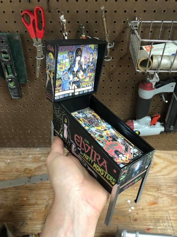

Üstad birde senden bunu isteriyoruz 8:1 ölçekte araya sıkıştırırsın Kahkaha
Pek şirinmiş...
Bazen, hatta sıklıkla, neden normal insanlar gibi ben de daha küçük ölçekli bişeyler, ne bileyim maket falan yapmıyorum diyorum kendi kendime. Bu proje çok yordu beni
