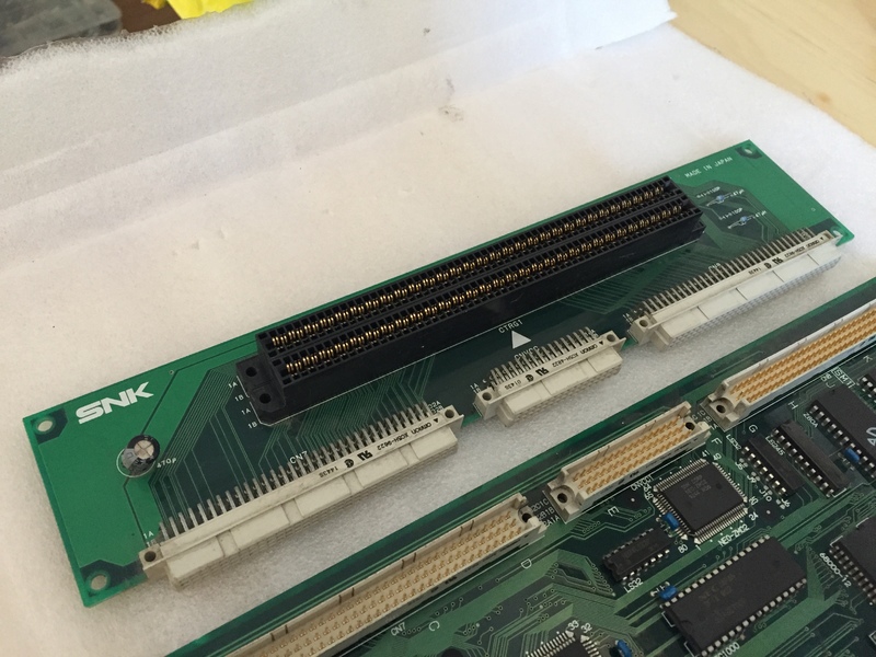

Selamlar,
Elimdeki MVS slotları kullanıma almadan önce düzgün bir temizlemek istiyorum ama daha önce benzeri birşey yapmadığımdan çekincelerim var.
Acaba hangi yol en efektif ve pcb ye en az zarar verecek yöntem ?

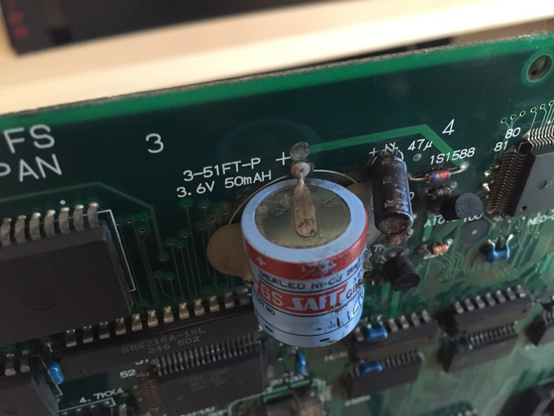

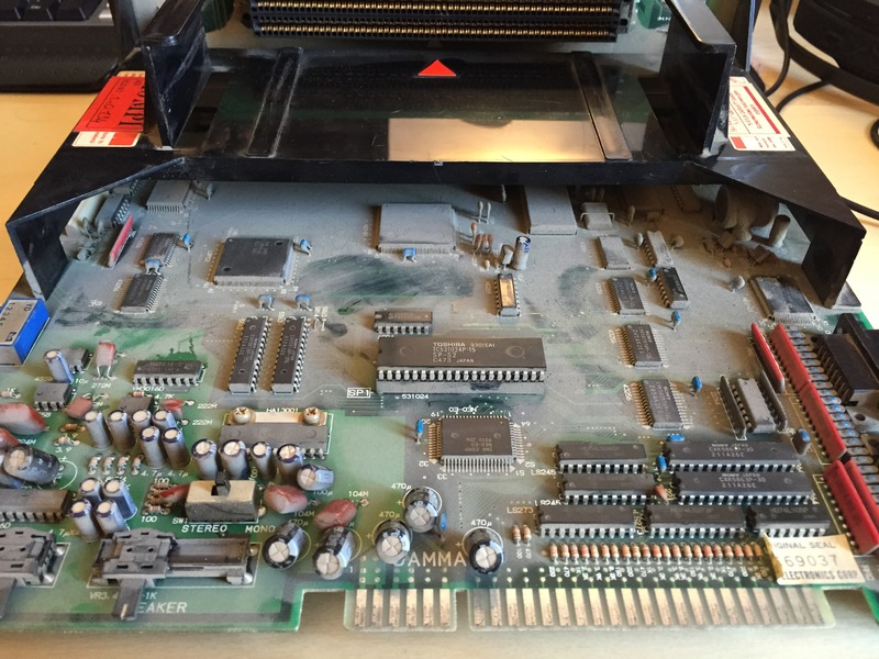

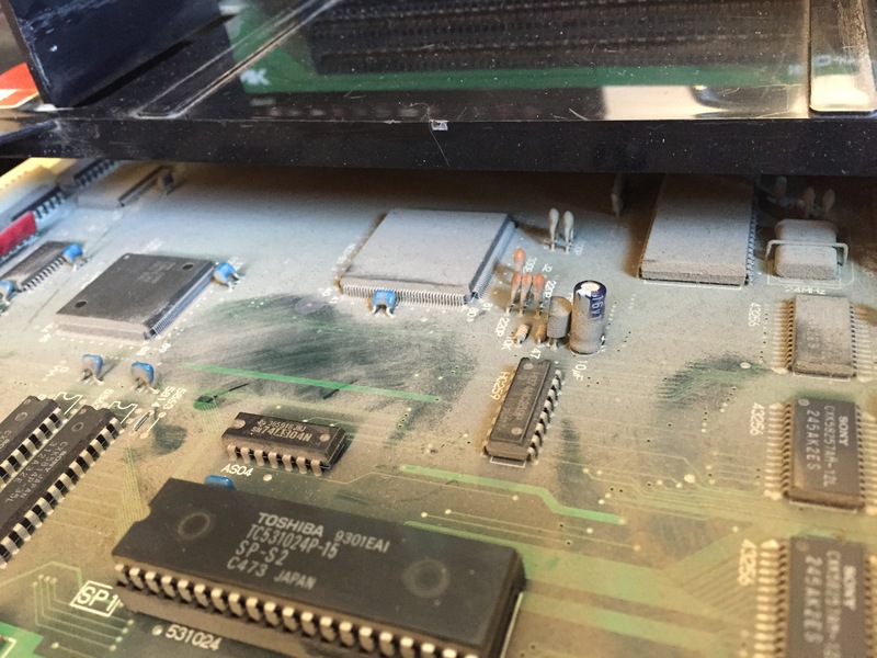

Elimdeki slotların durumu şöyle;
Birde biririn üzerinde sanki yapışkan birşey kurumuş gibi bir havası var, okuduğum kadarı ile atari kabinlerinin içindeki yoğunlaşan sıcak hava bir şekilde is tarzı bir kaplama yapabiliyormuş, acaba bu o mudur ?

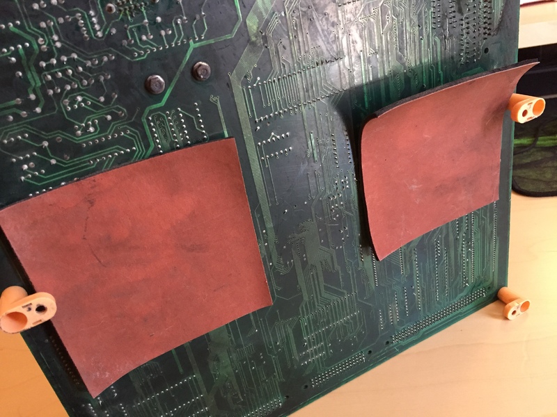

Diğer merak ettiğim birşeyde bu sert süngerimsi mouse pad malzemesi gibi olan kare parçalar ne amaçla konuyordu bunlara, toptan söksem bir zararı olmaz sanırım ?

« Yanıtla #1 : Mayıs 29, 2016, 17:04:52 ÖS »
Selamlar üzerindeki pili hemen sökmeni tavsiye ediyorum üzerinde durmasının bir avantajı yok bildiğim kadarıyla sadece skor tutmaya yarıyor muhtemelen bitmiştir zaten
Üzerindeki bios entegresini ve pili söküp sonrasında lavaboda ılık su sıvı el sabunu ve eski bir diş fırçası yardımıyla gönül rahatlığıyla yıkayarak pırıl pırıl yapabilirsin ama yıkadıktan sonra iyice sallayarak aralarda kalan suları dışarıya atıp bir kenarda kurumaya bırakıp en az bir gün bekletmeni tavsiye ederim

« Yanıtla #2 : Mayıs 29, 2016, 17:40:02 ÖS »
Termal pad olabilir, o bölgedeki çip ısısını geniş bi alana yaymak için yapıştırılmış olabilir.

« Yanıtla #4 : Mayıs 29, 2016, 18:25:03 ÖS »
Eski heyecanlı günlerimde yağlı/yağsız kontak sprey kullanmıştım ancak MVS için tüpü 20-25 TL olan bir malzeme kullanmaya gerek yok. lavaboda yıka, acelen varsa fırında kurut (70 derece max) yoksa koy bi köşeye suyu süzülsün ertesi gün kurumuş olur.
O padleri de varsa ısı tabancası yoksa saç kurutma makinesi ile yavaş yavaş sökerek at gitsin. Direk kenarından tutup da sökebilirsin gerçi ama o zaman geri kalan yapışkanlı sünger parçalarını temizlemek dert oluyor. Sıcak su musluk altında da sökebilirsin.

Evet pek hoş durmuyor zaten ama allahtan akmamış sanırım etrafında sakat bir durum yok.

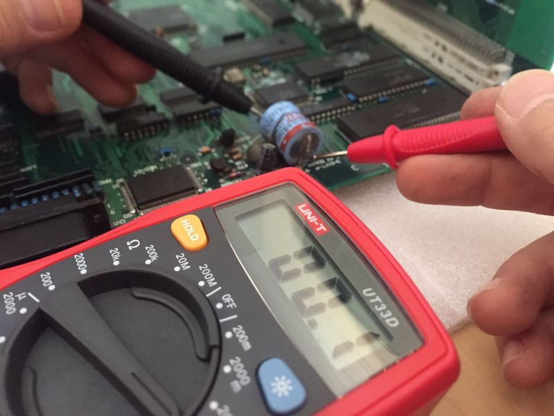

Bu arada hakikaten bitmiş, 0.1V

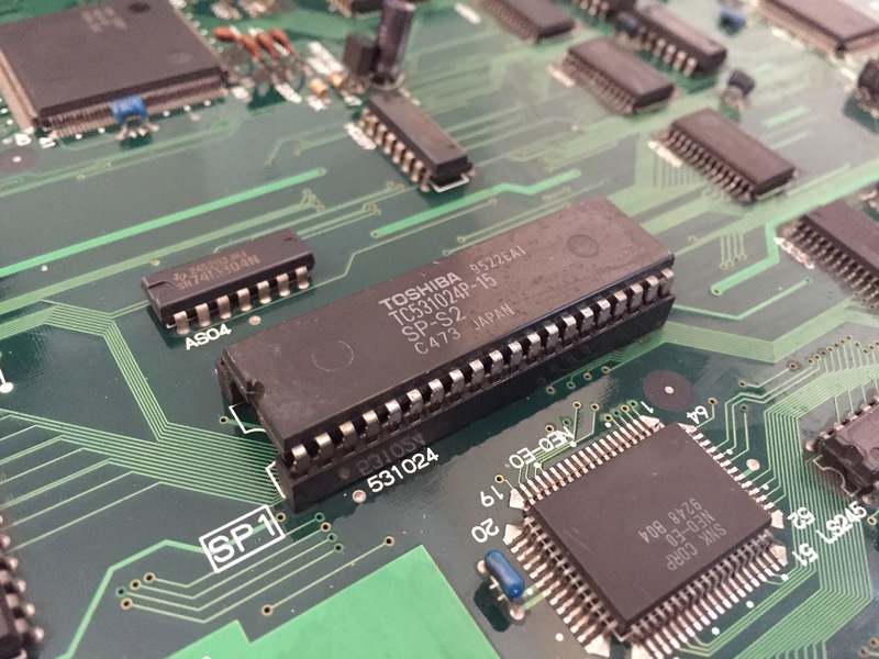

Bu arada sökmem gereken bios sanıyorum bu, socketed bir tek bu var ama elle olmayacak gibi. Pratik bir yolu var mıdır?
Tamamdır anlaşıldı lavabodan kaçış yok demek, bu arada bu üst parçayı suya sokmasam daha iyi sanıyorum değil mi ?
Padleri sökmeyi çekiştirip denedim ama mübarek board'u sökecek neredeyse, ısı tabancam yok ama kurutma makinesi ile deneyecem

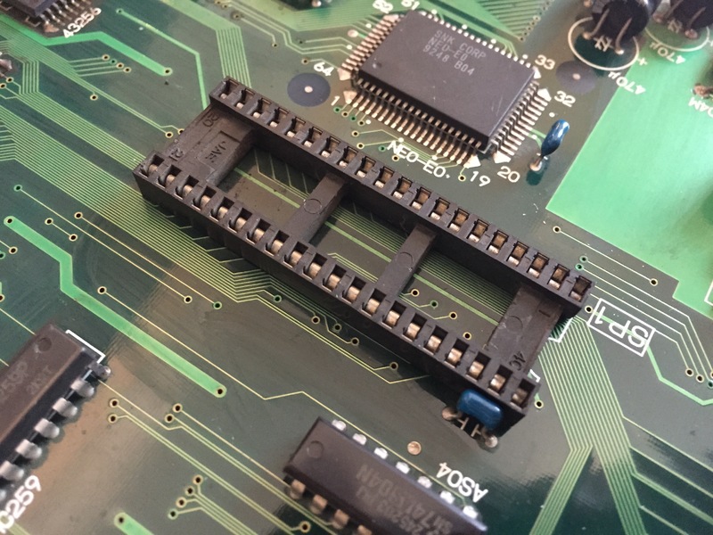

« Yanıtla #8 : Mayıs 29, 2016, 18:41:05 ÖS »
bios un altına düz tornavidayı sok yalnız pcb dikkat et sürtüp de yolları kazıma, tornavidanın ucunu sokman yeterli sağa sola dönderince bacaklar hafiften kalkar diğer tarafı da aynı şekilde yap sonra rahatlıkla çıkar yerinden

« Yanıtla #9 : Mayıs 29, 2016, 18:49:54 ÖS »
Ok deniyorum, buna birde Unibios temin etmek gerekecek artık.
Ve success

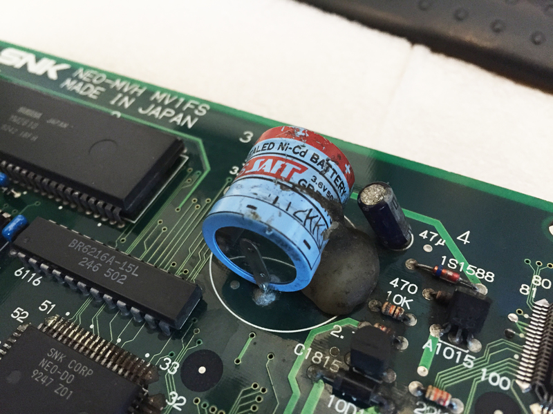

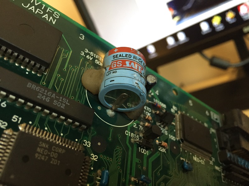

Yok fotoğraf çektim ne olur ne olmaz

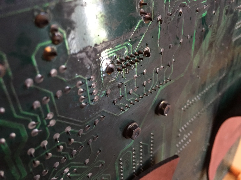

Bu arada son derdim şu lanet pili nasıl çıkaracağım, aslında yenisi ile değiştirmek benim için daha uygun olur skor vs. tutsun ne güzel.
Pilin 2 tarafında bacaklar var ama lehimli gibi degilller, sanki pil yandaki bacaklarla gelmişte board'a lehimlenmiş gibi duruyor.

Mesaj Sayısı: 1.260
« Yanıtla #12 : Mayıs 29, 2016, 20:00:41 ÖS »
Lehimli pil
Korozyon var lehim de
Lehiminden sök
Eğer uyarsa pc anakartlarda ki bil tutucu
Montajla istersen pili değiştirmek de kolay olur o zaman
Ben de bu şekilde yapmayı planlıyorum fakat henüz bakamadım
Mesaj Sayısı: 1.260
« Yanıtla #13 : Mayıs 29, 2016, 20:03:31 ÖS »
Bacaklar ile birlikte pil zaten
Pcb den bacakları sök
« Yanıtla #14 : Mayıs 29, 2016, 20:40:29 ÖS »
Eğer elinde havya yoksa pilin boarda lehimli kısımdan kes gitsin ayaklar yerinde kalsada olur problem olmaz
