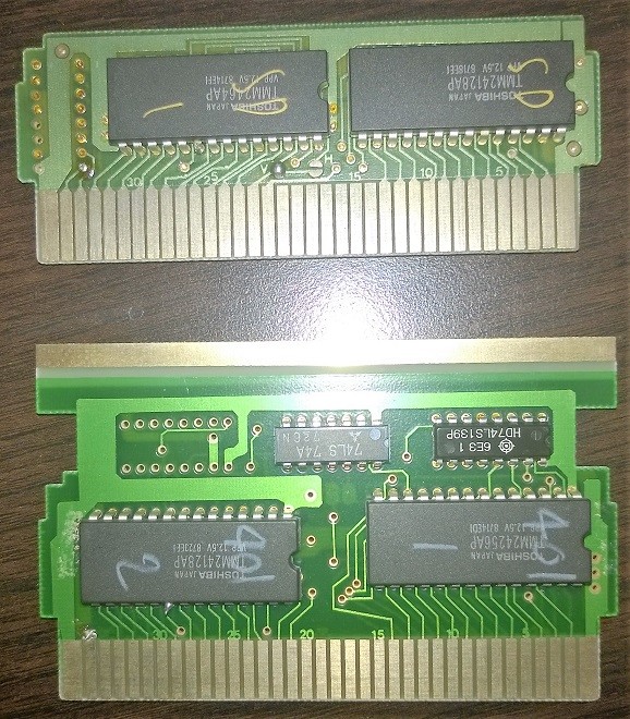

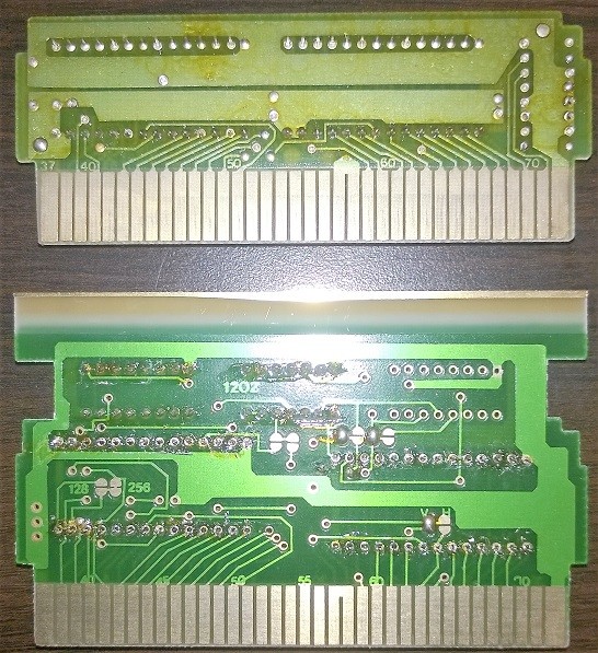

Elimde iki adet  Klon NES kartuşu vardı. Birisi SuperVision, diğeri VideoDeon etiketli ve unlicensed oyun içeriyorlardı. Bunlarla başlamak istedim convert denemelerine.
Sanırım ilk klonlardan olduğu için, içerisinde epoxy kaplı rom yerine TMM24XXXAP tipi OTP rom kullanmışlar. Önceleri tekrardan bu romlara yazabileceğimi düşünmüştüm fakat, OTP olduklarını öğrendim. İkisi de CIC chipi olmayan/sökülmüş nes kartuşları aslında.
Üstteki 128KB PRG, 64KB CHR ve alttaki ise, 256KB PRG, 128KB CHR şeklinde.
Üstteki kartuşa yazacağım oyunlar muhtelemen modlu bir nes ile çalışacaktır fakat, alttakinde extradan 74 serisi logic chipleri ve bir sürü jumper var. Bu noktada kafam karıştı biraz.

Bu PCB'ler orijinal NES kartuşu PCB'si değiller ve Nintendo Mask ROM çipleri de kullanılmamış. Dolayısıyla OTP'lerin model numaralarından bacak dizilimlerini bulduğunda karşılık gelen EPROM'lar ile kartuşları yeniden doldurabilirsin.
Kartuşları "neyle" dolduracağın konusu ise içindeki mevcut oyunları analiz ederek ortaya çıkabilir.
NesCartDB sitesinde "unlicense" sorgusu ile gelen oyunların içinde var mı senin oyunlar?

İlk kartuşta mapper kullanılmamış. NesCartDB'den inesmapper = 0 ile sorgu yaptığında gelen oyunlara dönüştürebilirsin sanırım

Bu arada benim PCB lerden söktüğüm OTP ler standart bacak dizilimine sahipmiş.  Bunları birer M27CXXX varsayarak, Check ID yi kapatarak, minipro ile dump ettim. Chr ve Rom dosyalarını da sizin yukarıda bahsettiğiniz USB Copynes ile tekrar birleştirip NES oluşturdum.
Oyunlardan birisi Ninja War, diğeri Sky Destroyer 2 çıktı. İkisi de nes oyun ve unlicensed listesinde yok. Belki de varlar fakat bootleg olduklarından isimleri farklı olabilir.
Orijinal flintstones MMC3 mapper çipi kullanıyor, bendeki mapper olan kartuşa uymaz galiba.
