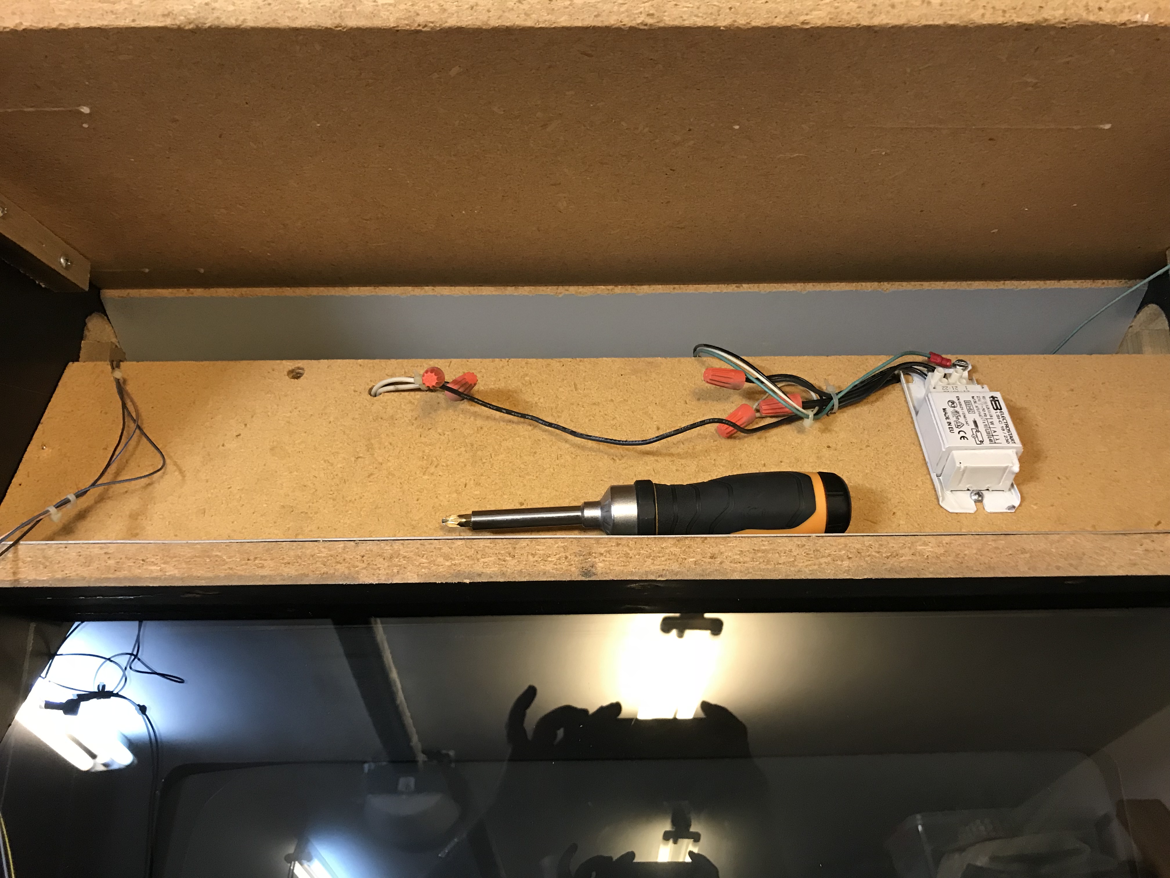

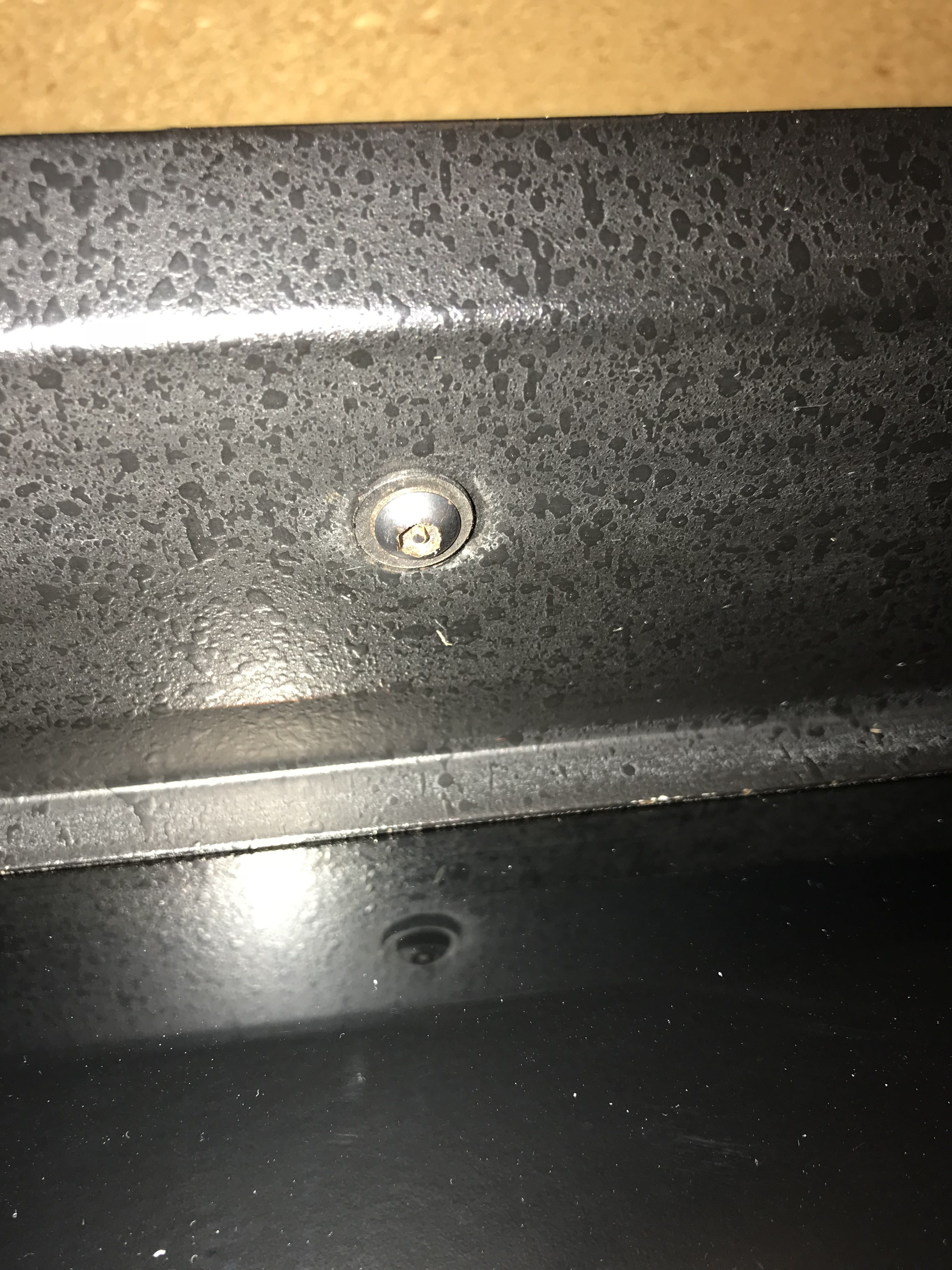

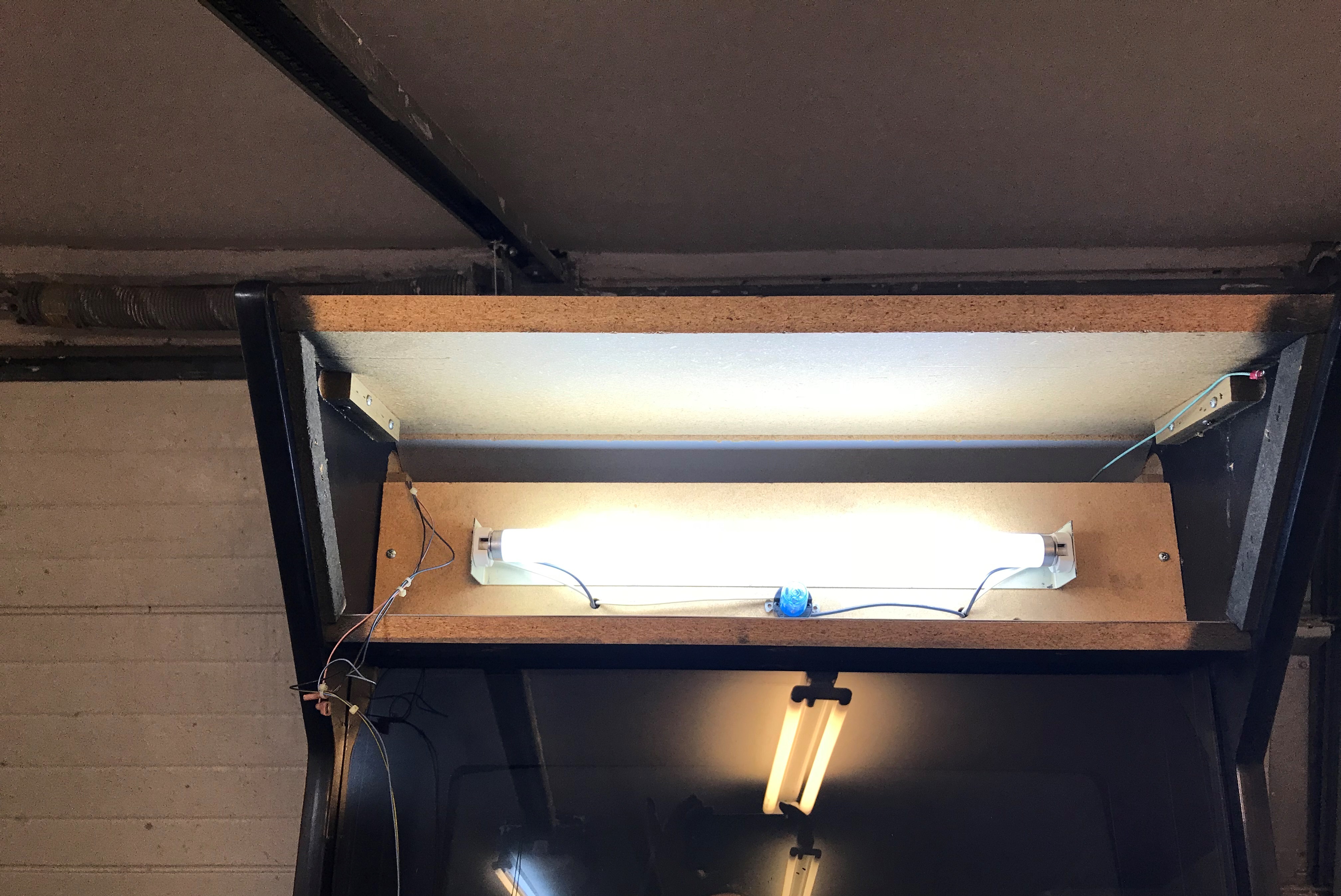

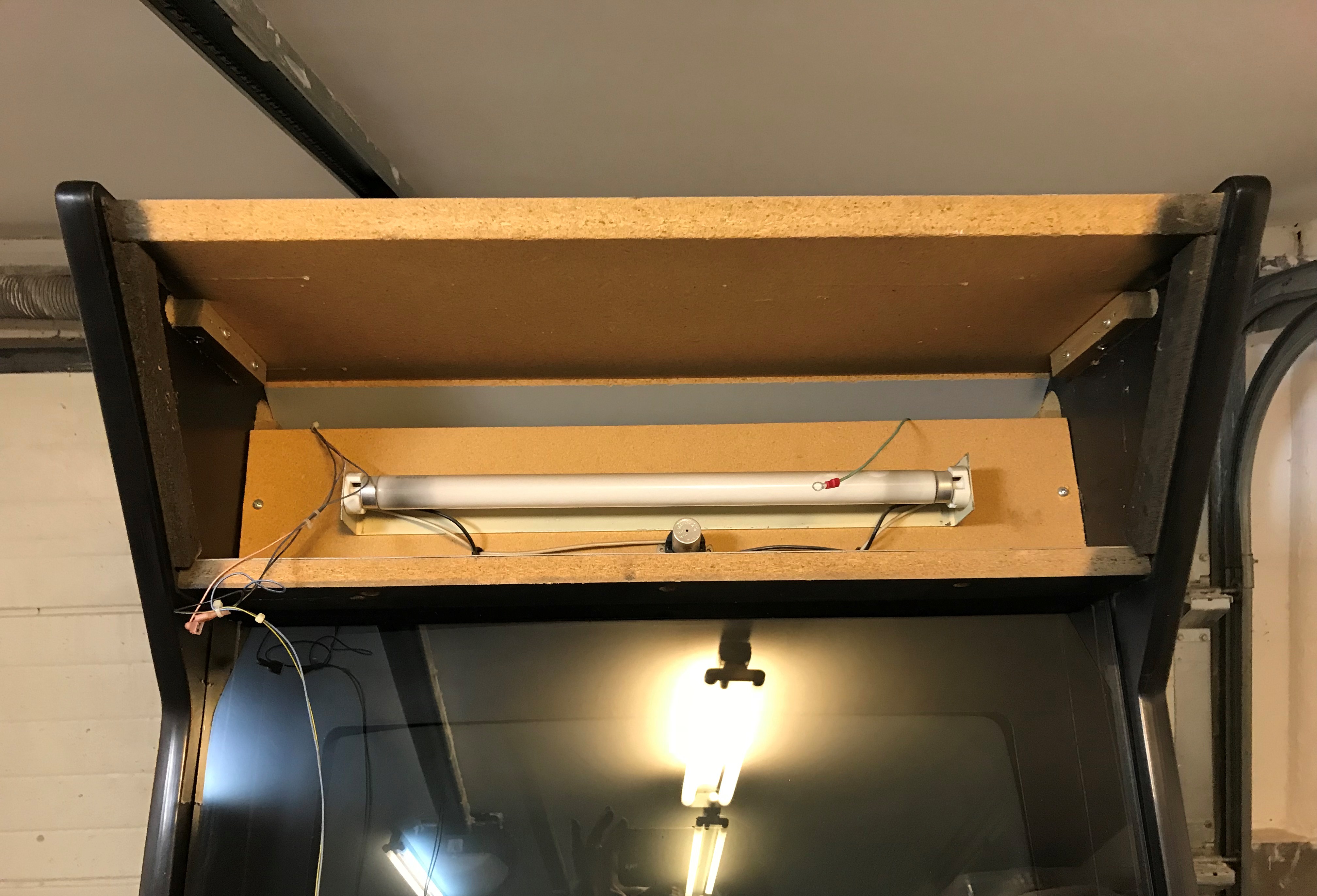

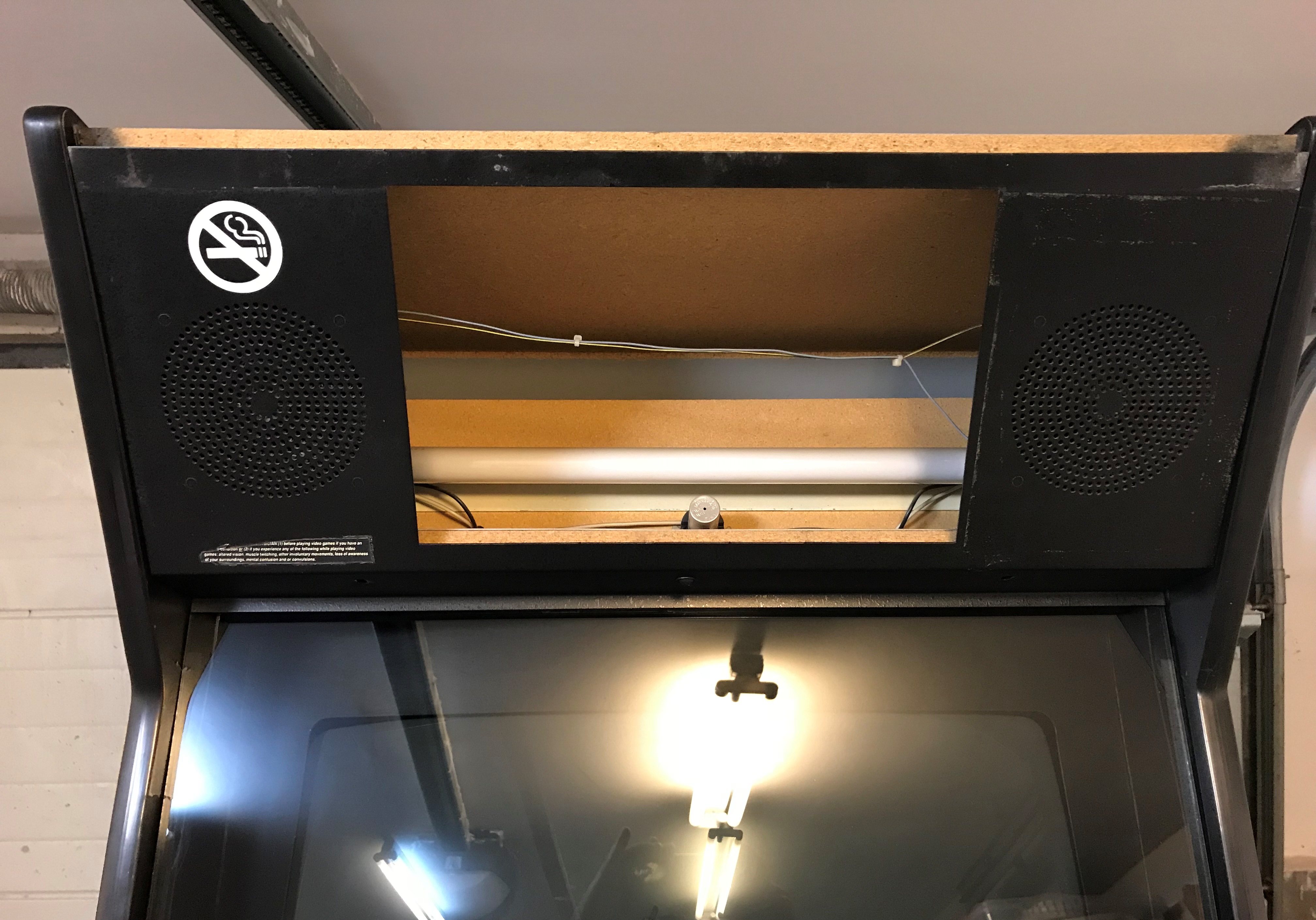

Şimdi sıra ana marquee alanındaki floresan'ı tamir etmeye geldi...
Nintendo o alanı güvenlik anahtarlı vidalarla koruma altına almış. T25 boyutunda...

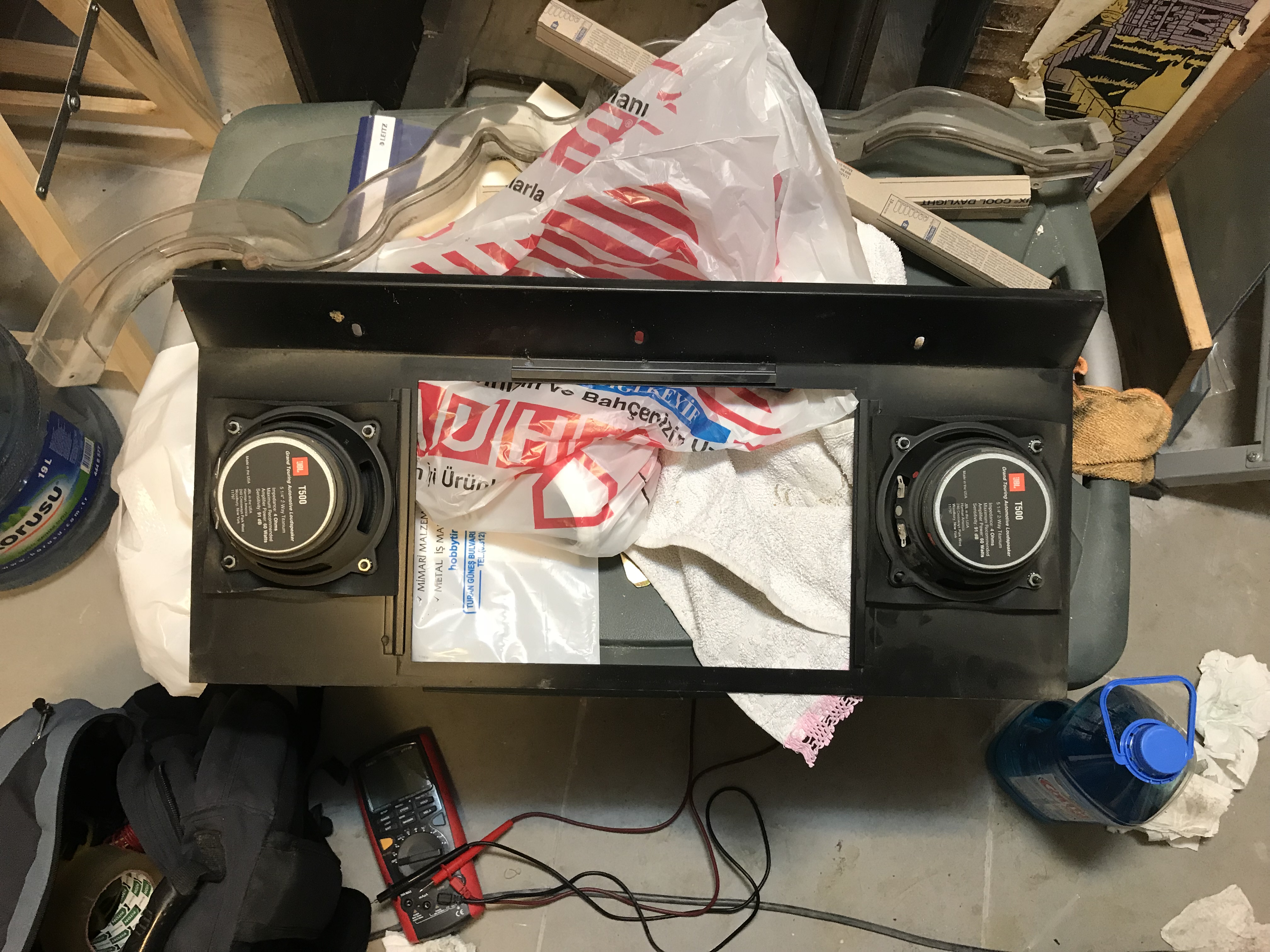

Önce üst profili söküyorum ve marquee plexiglass'ını güvenli bir yere koyuyorum...
sonra hoparlör kablolarını söküp paneli indiriyorum. Hoparlörlerle birlikte oldukça ağır bir marquee paneli bu.
Nintendo kabinde kaliteli malzeme kullanmış Hoparlörler JBL marka...
... ve floresan lamba sonunda artaya çıkıyor
Bunun da balastını değiştirdikten sonra...
Sonunda marquee ışıkları sorununu da hallettik

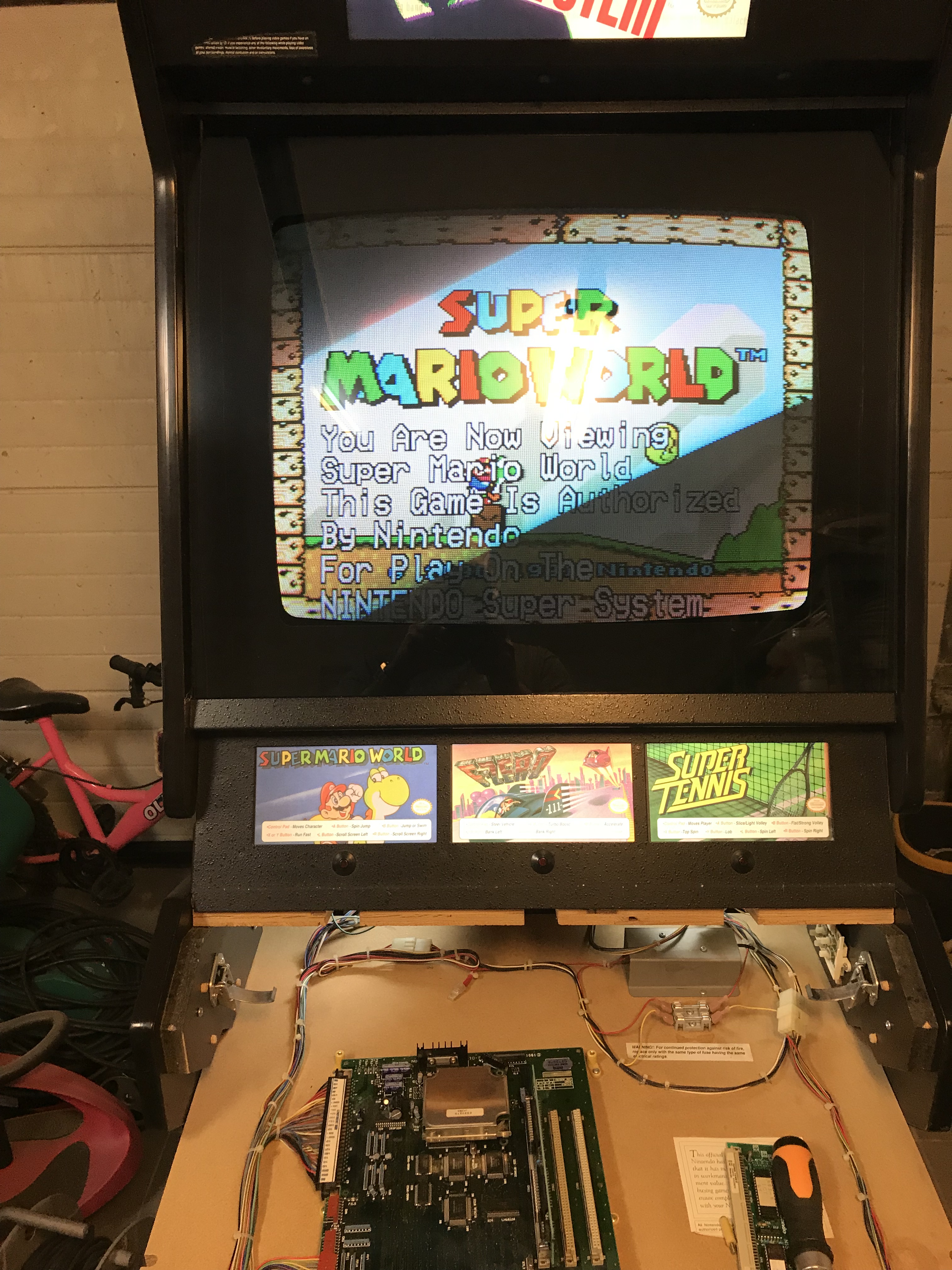

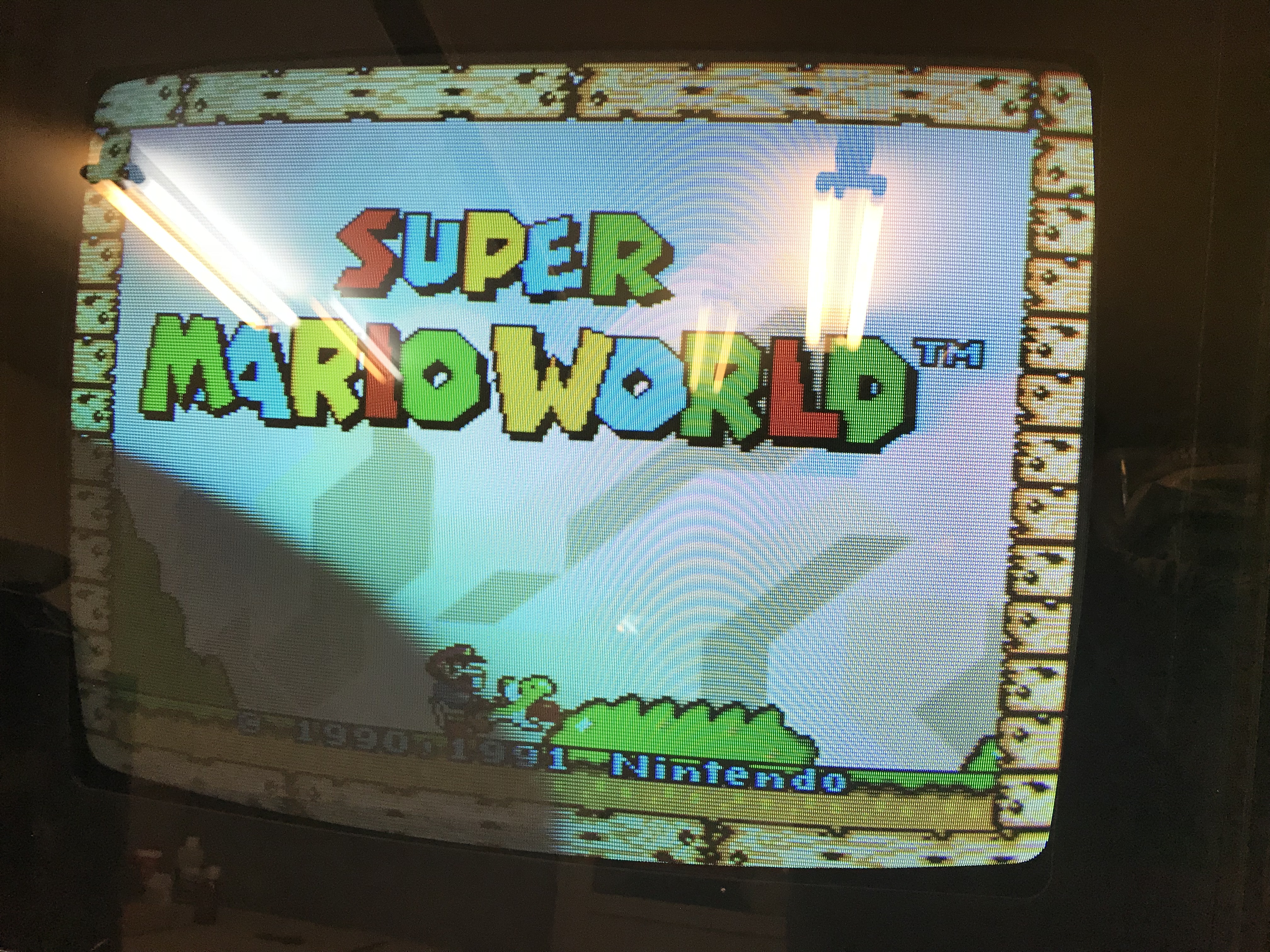

Sonunda sıra açılmayan oyunların sorununa geldi...

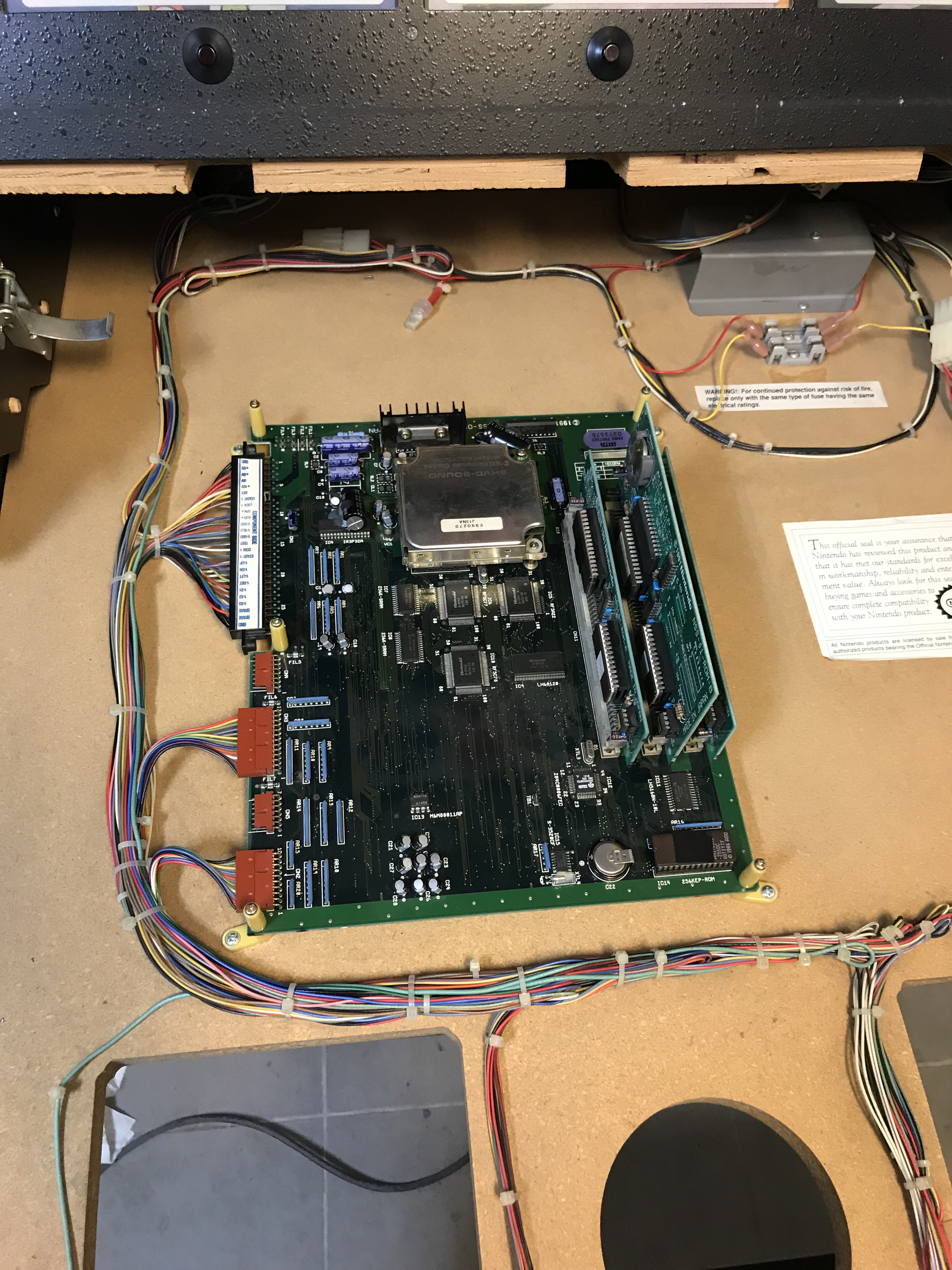

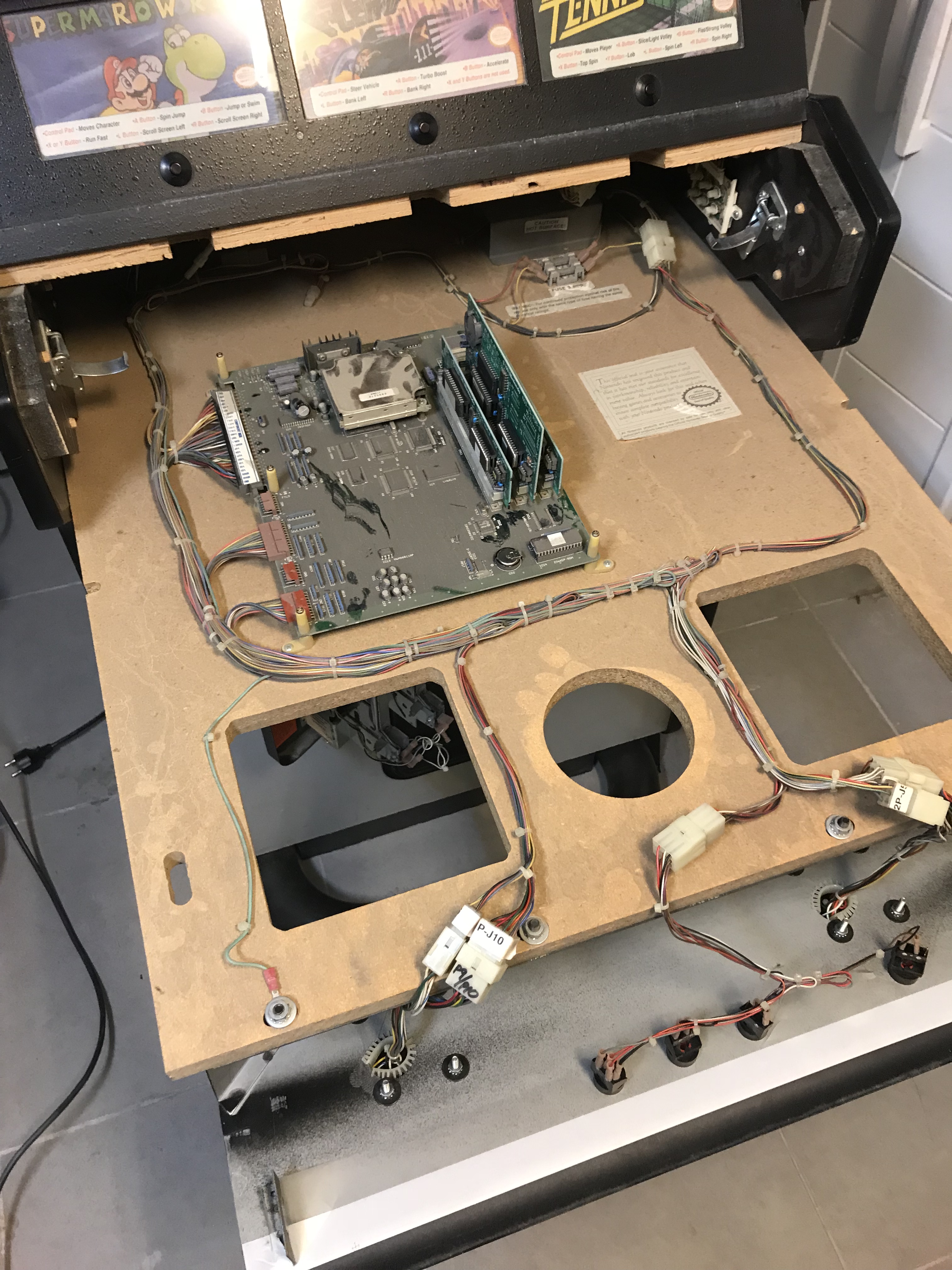

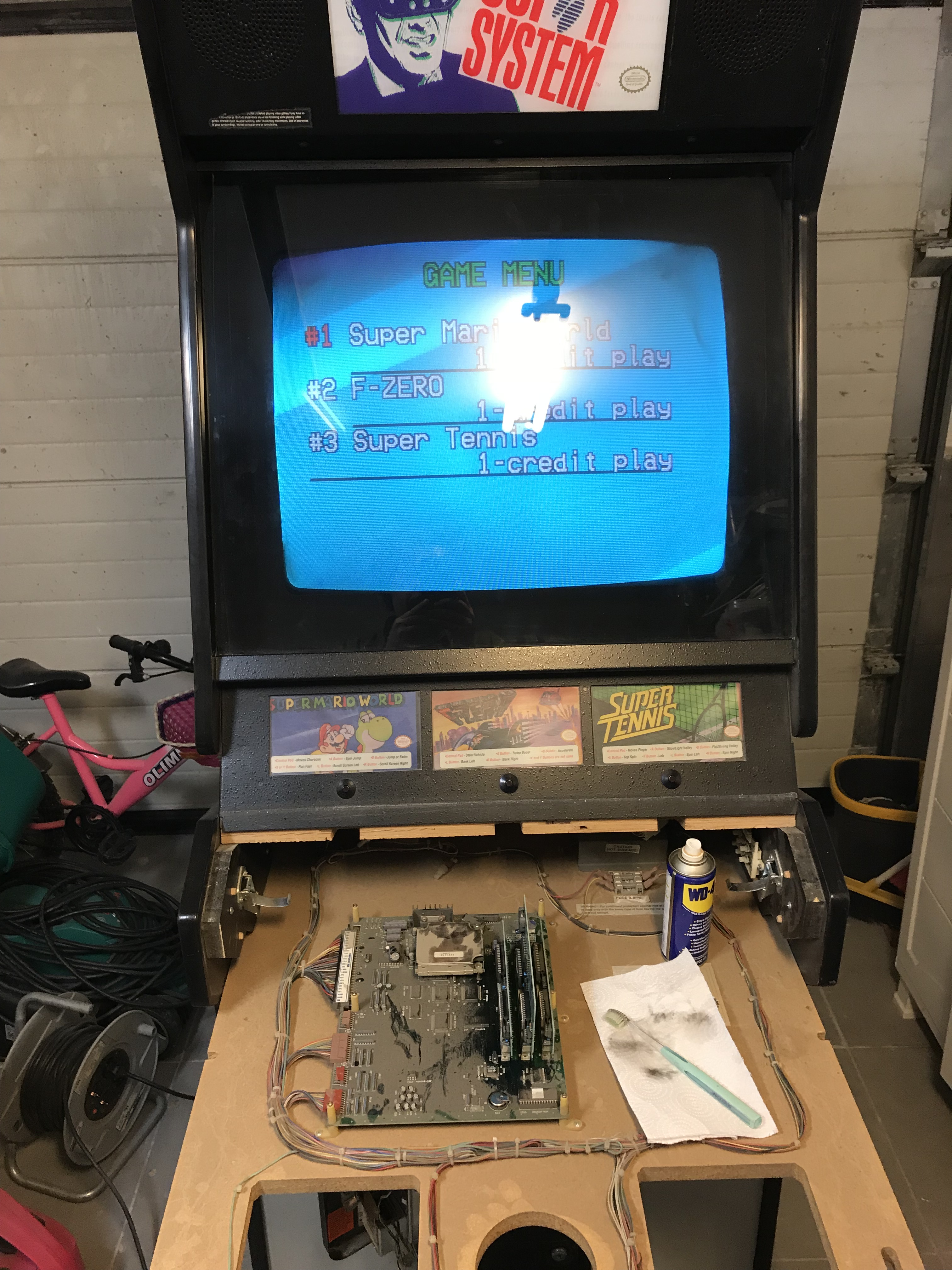

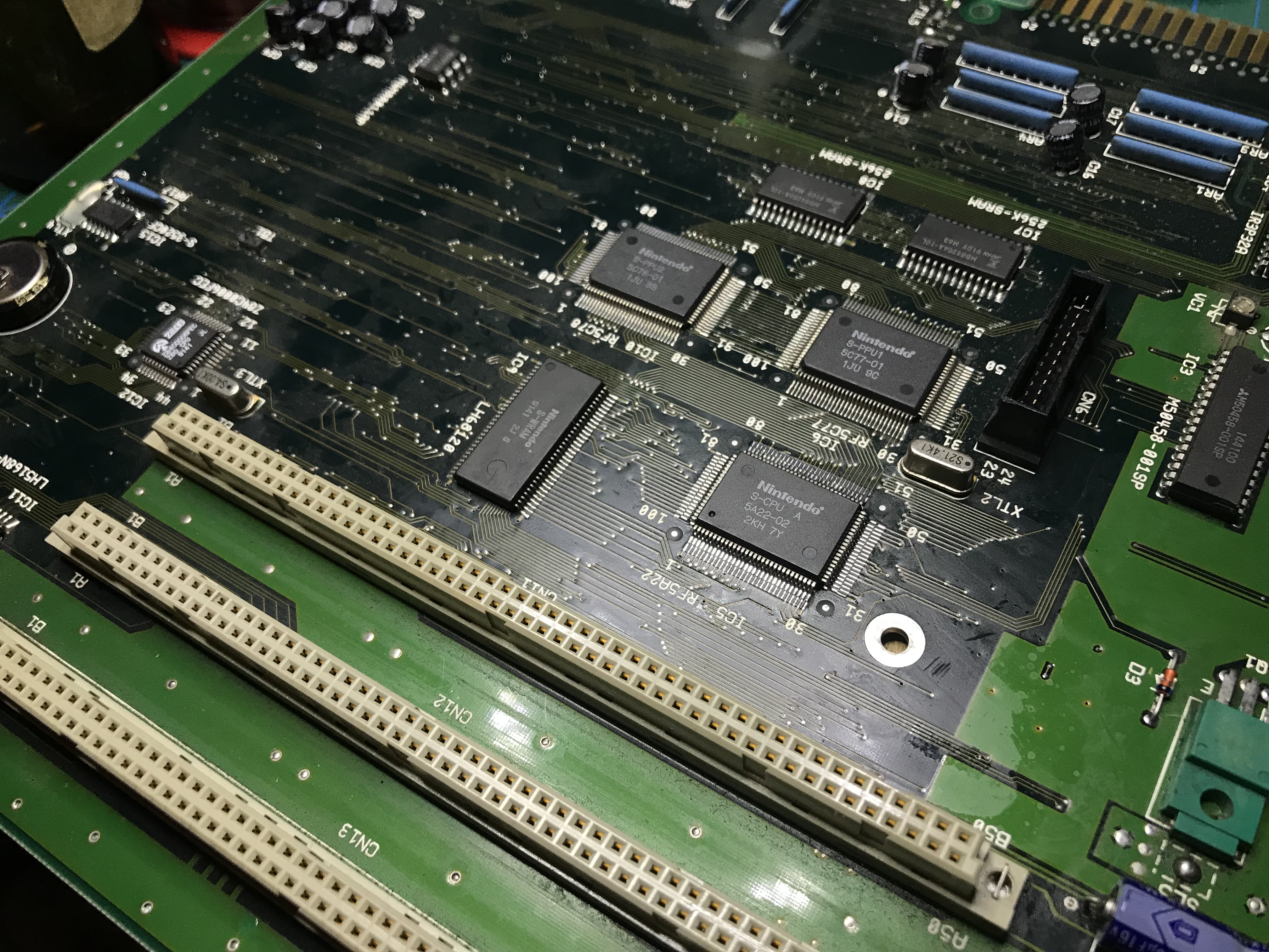

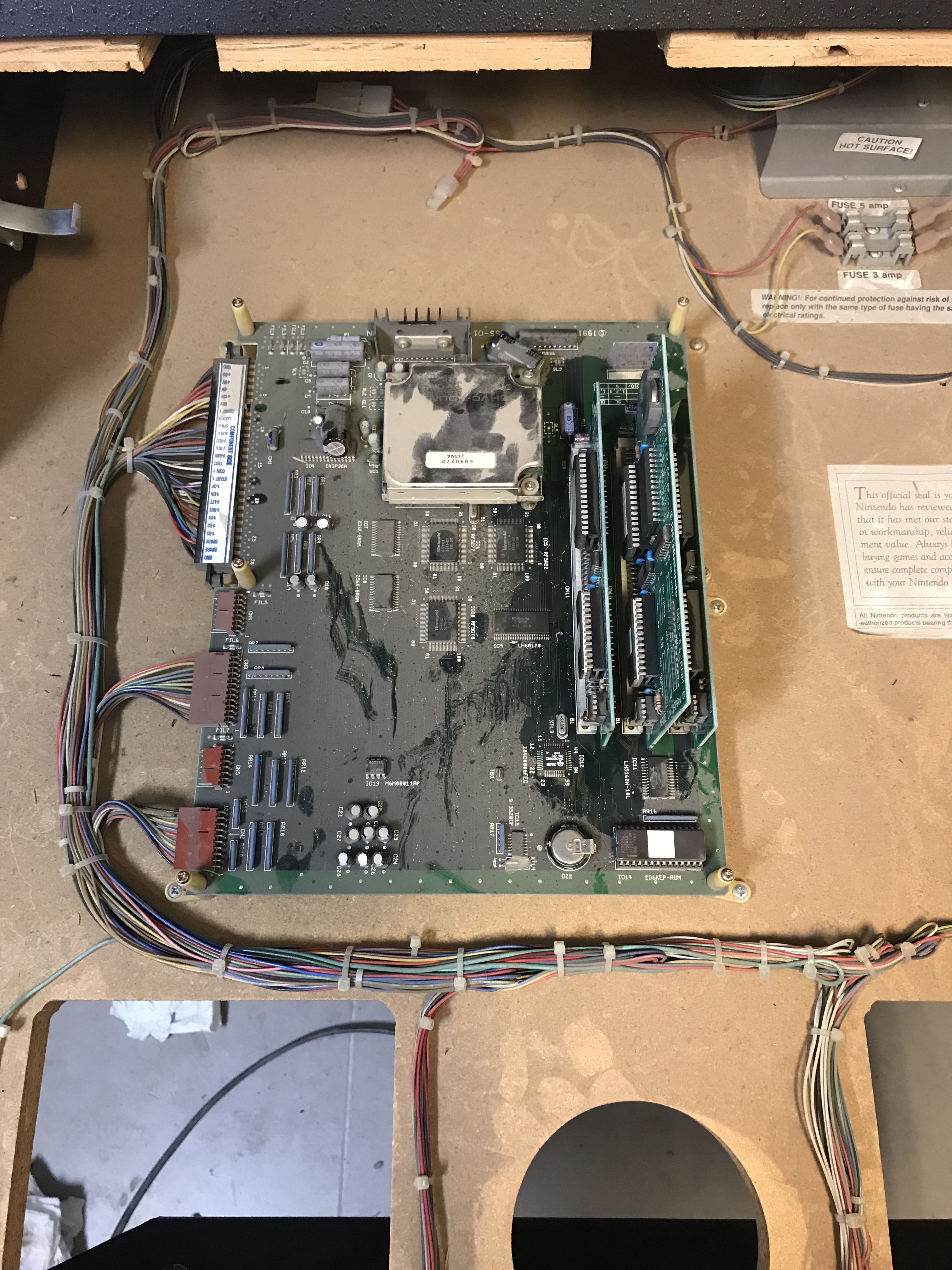

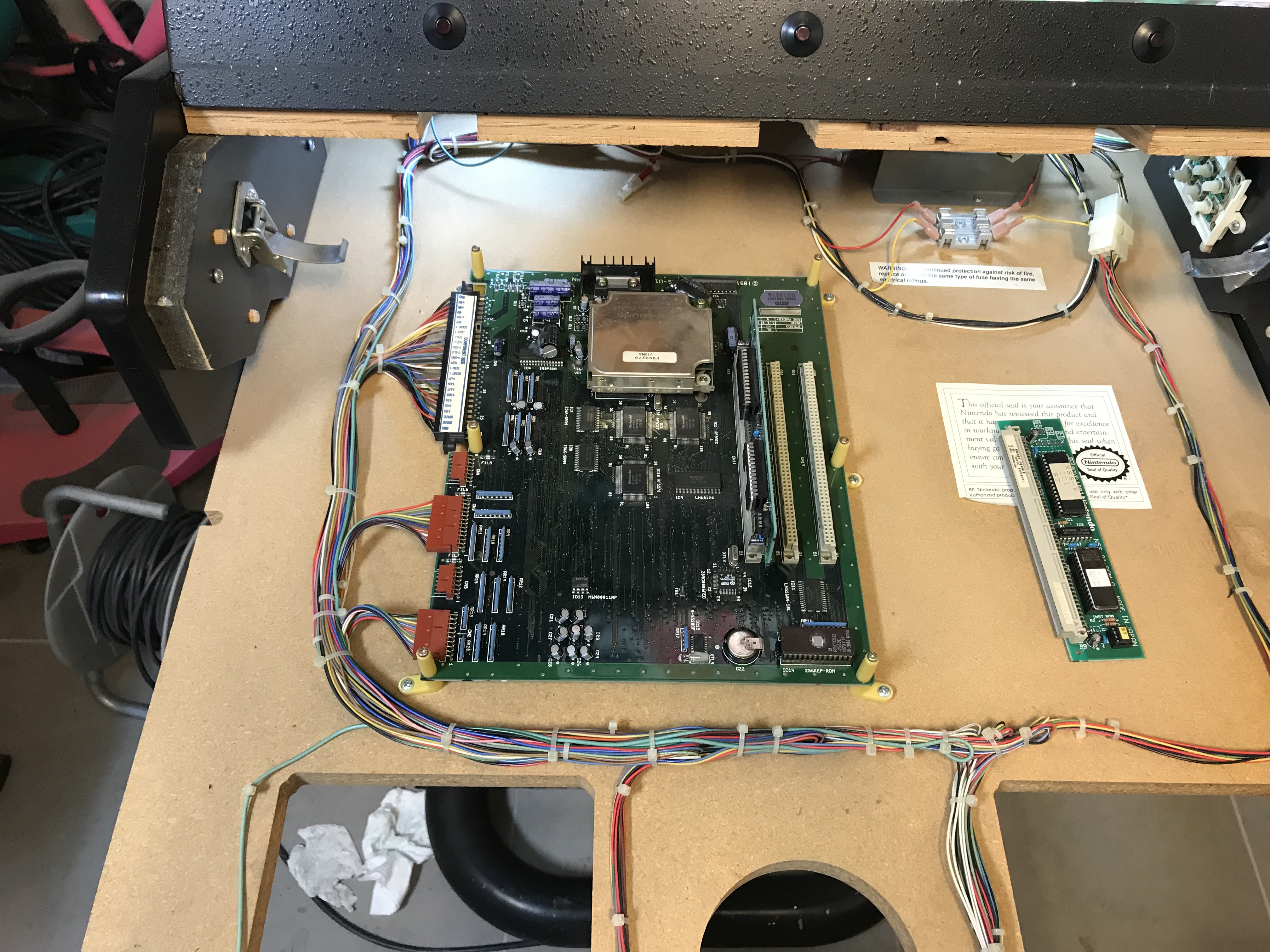

Bu kabinde kullanılan devre kartı SNES tabanlı özel bir arcade PCB. kontrol paneli açtıktan sonra erişip çekerek çıkardığınız bir tahta panele monte edilmiş durumda...

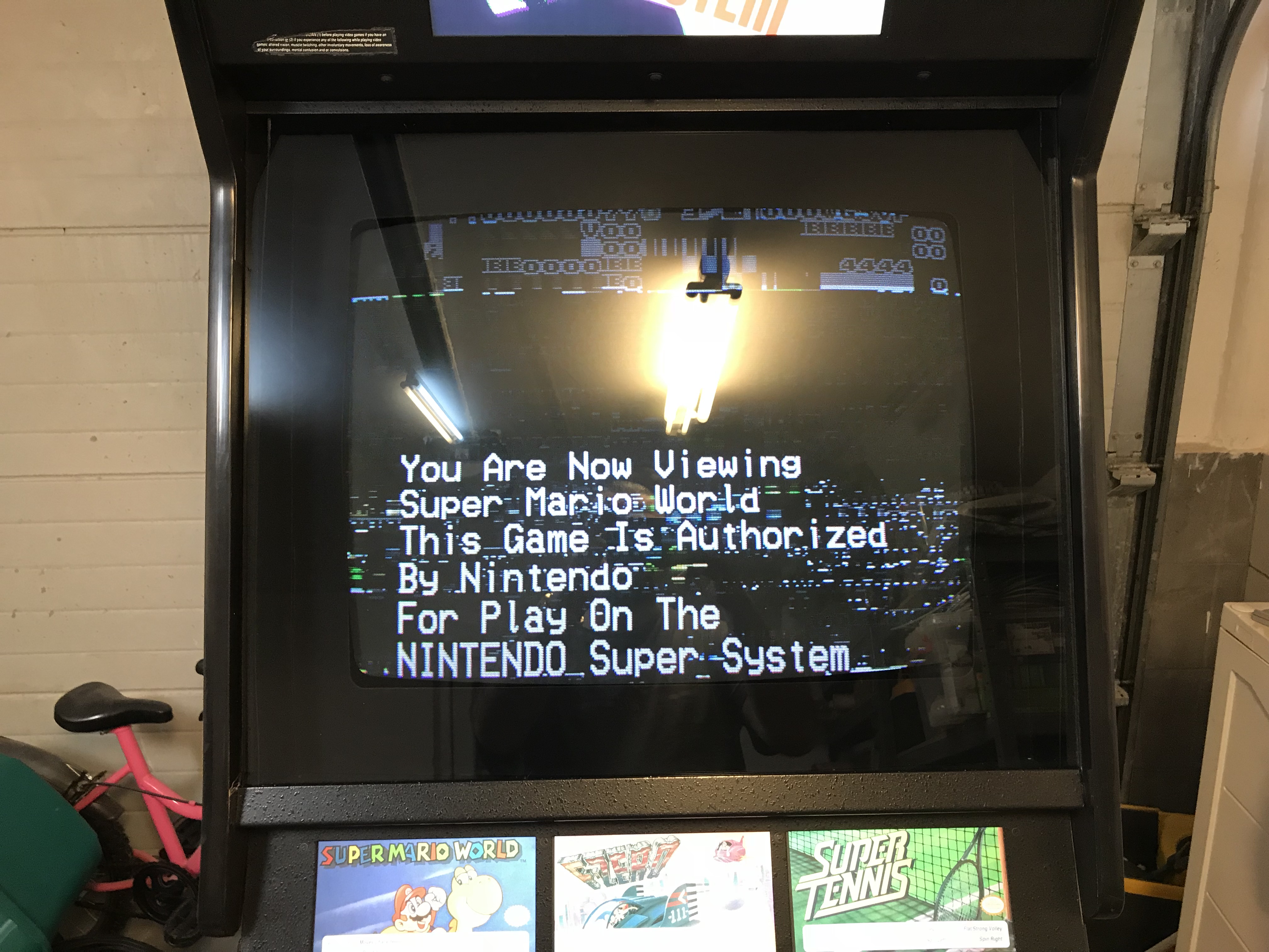

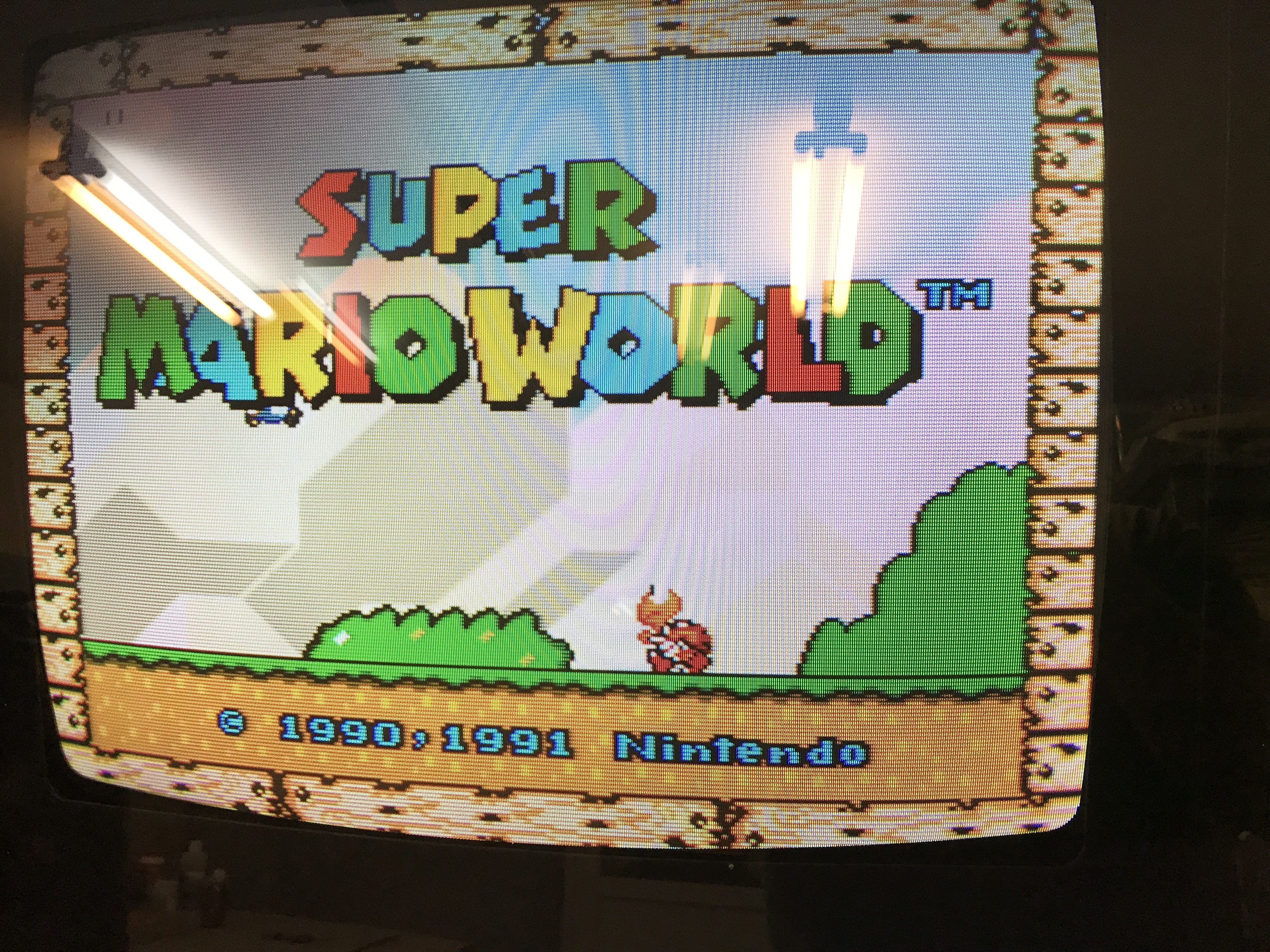

Sorun Super Mario World ve F-Zero kartuşlarında gibi. Önce ilk akla gelen şeyi yapıyorum, konnektör kontaklarını spreyleyip diş fırçasıyla temizliyorum.

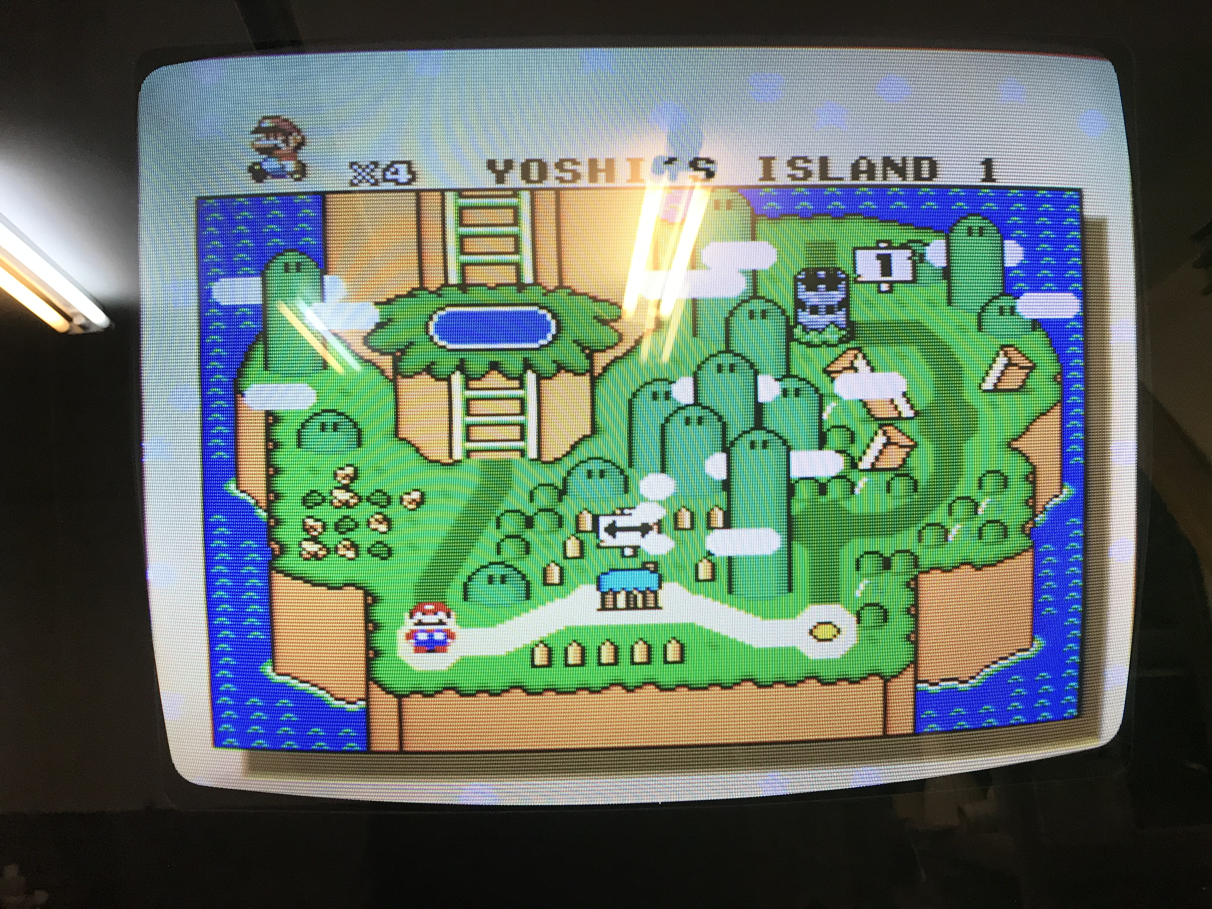

Ama sonuç yine aynı. SMW yine blok blok grafiklerle geliyor karşıma

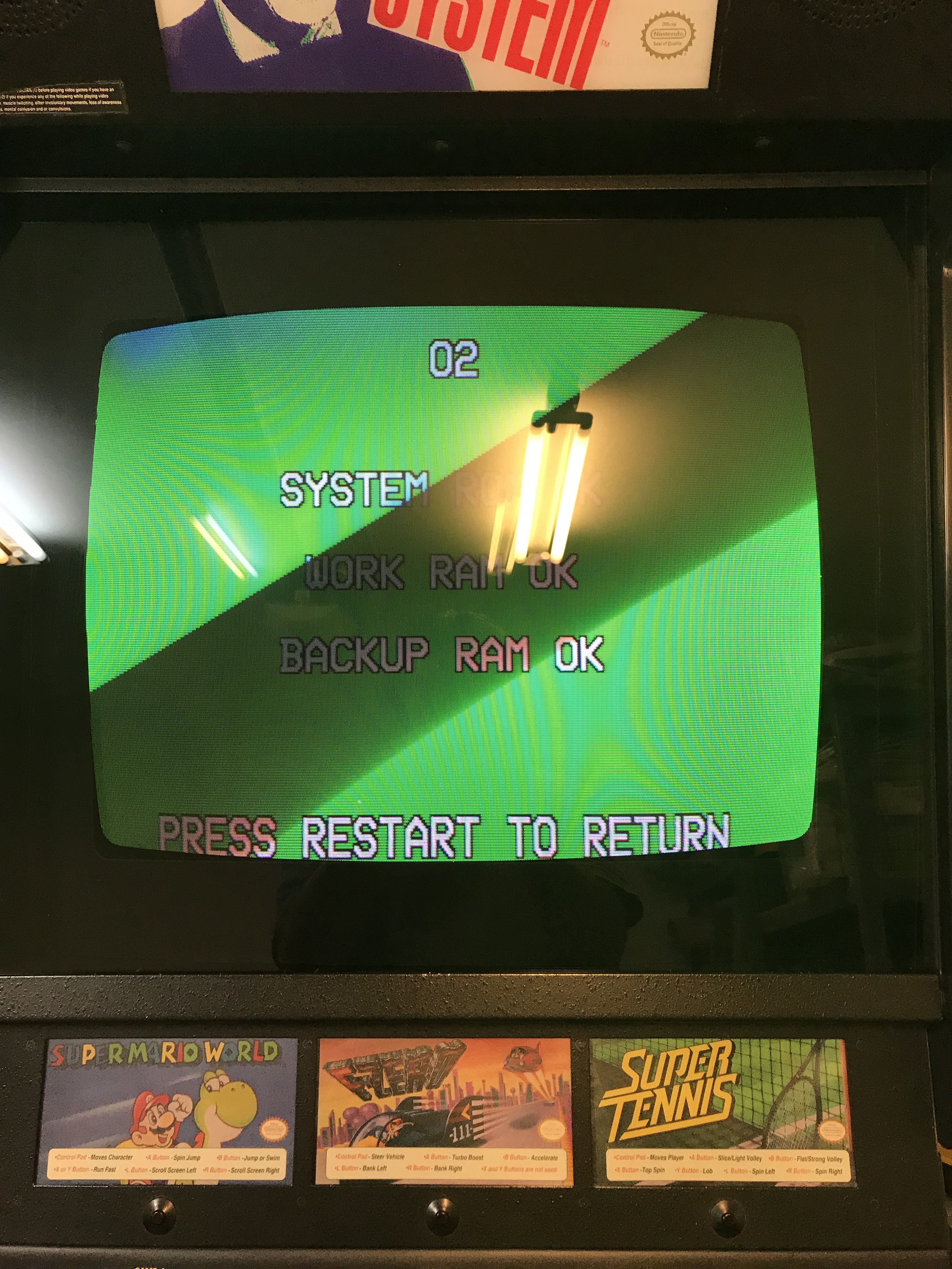

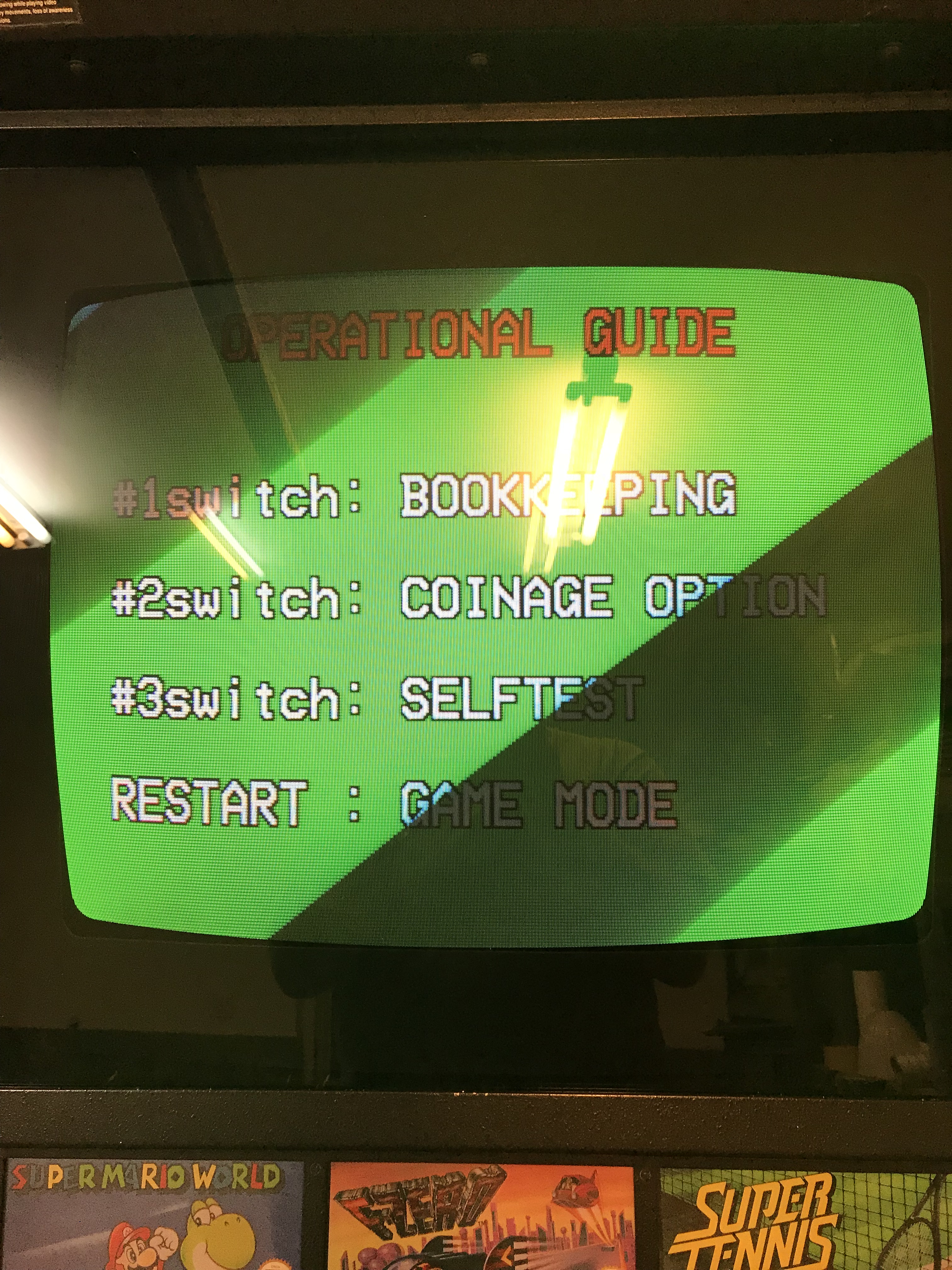

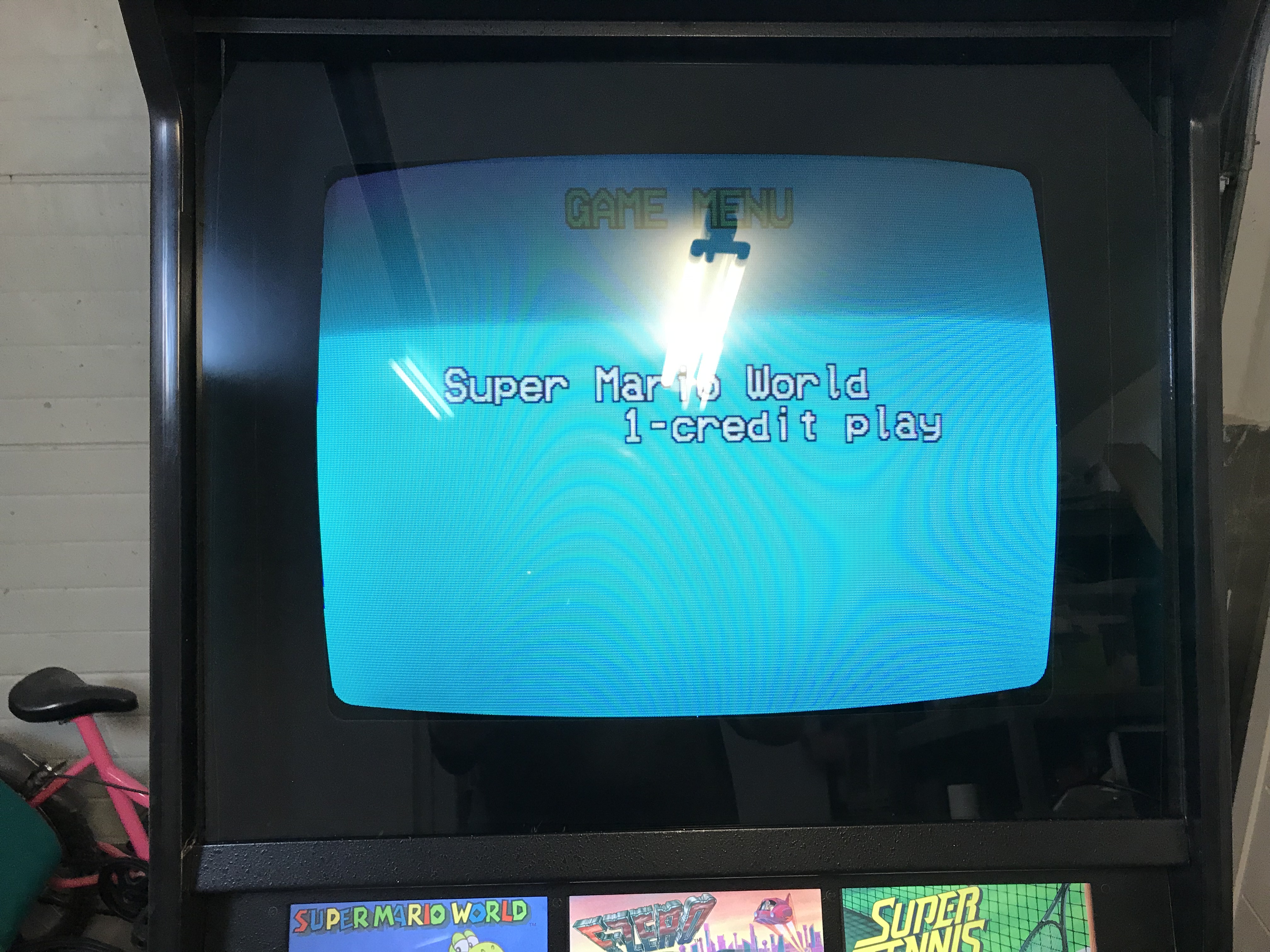

Sonra kartuşları farklı slotlara takıp deniyorum ama sonuç yine aynı. Acaba PCB'de mi sorun var diye şüpheleniyorum ve test menüsüne erişiyorum. Kullanım kılavuzunda bu menüye servis kredi butonuna basılı tutarak kabini açarak erişilebildiğini okuyorum.
Ancak burada da bir sorun görünmüyor...

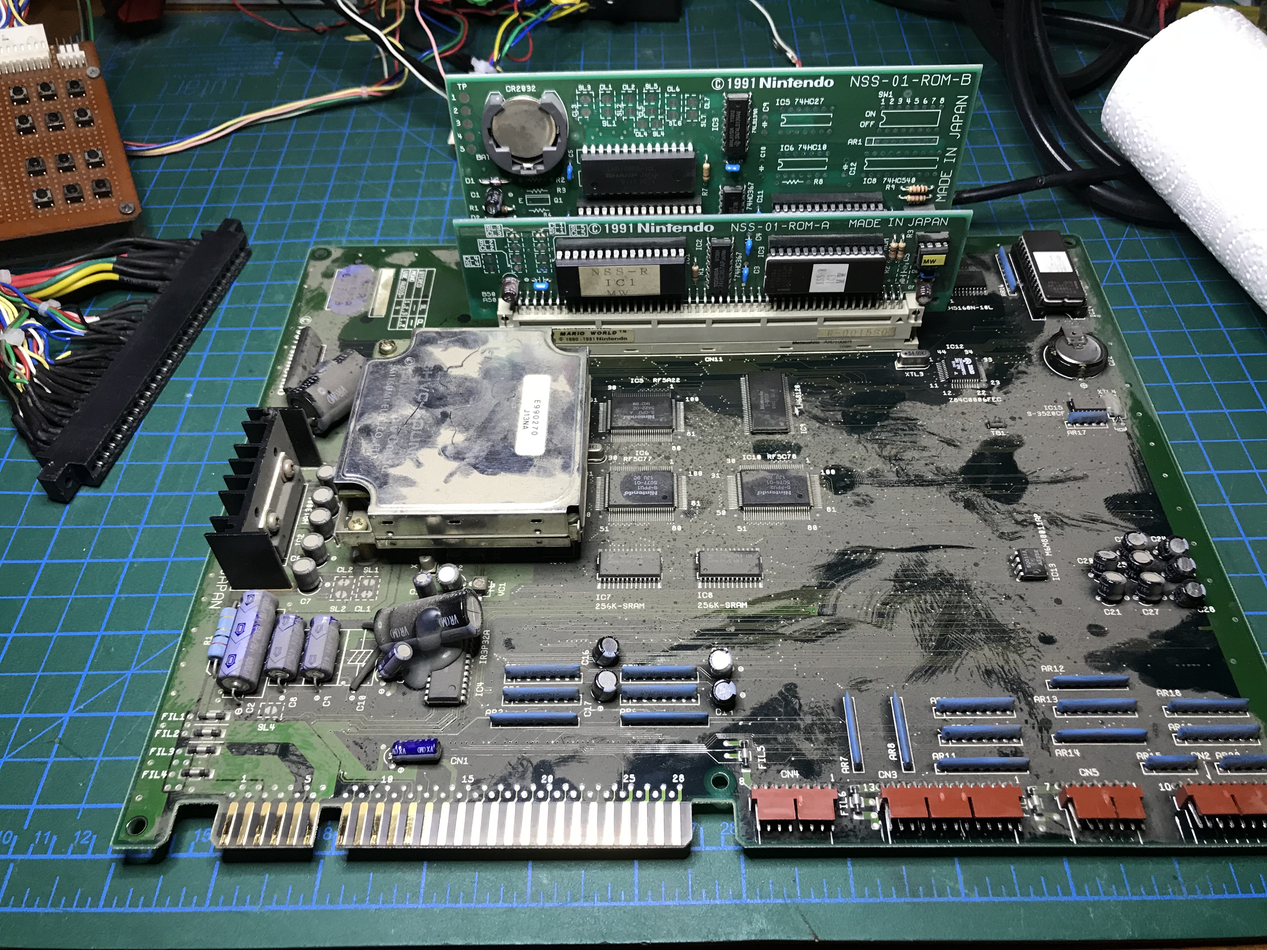

Sonra kartı komple söküp çalışma masama yatırıyorum. Evet kart tozlu ancak toz yüzeysel, bu kabinin arcade ortamında kullanılmadığının bir başka kanıtı...

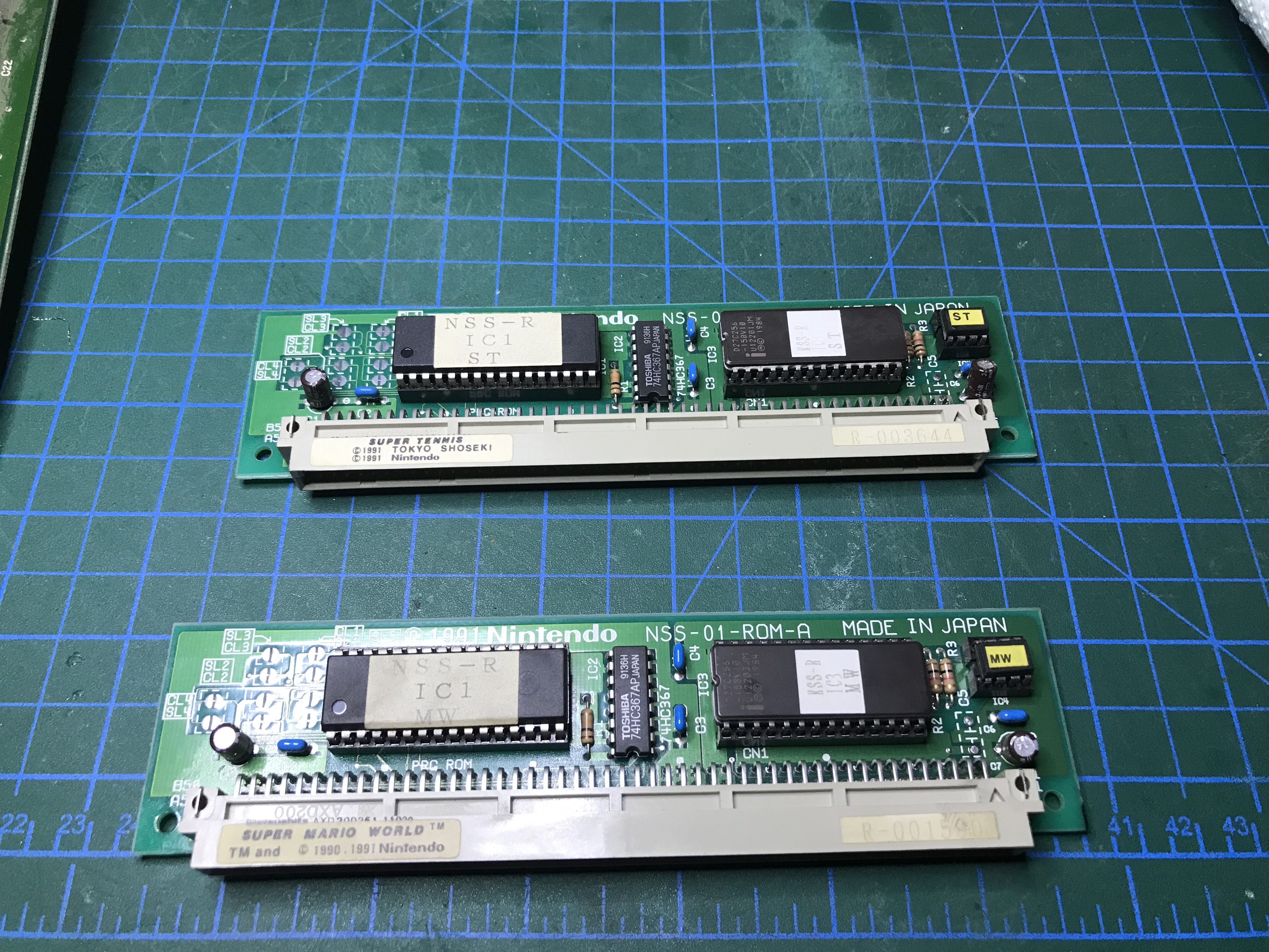

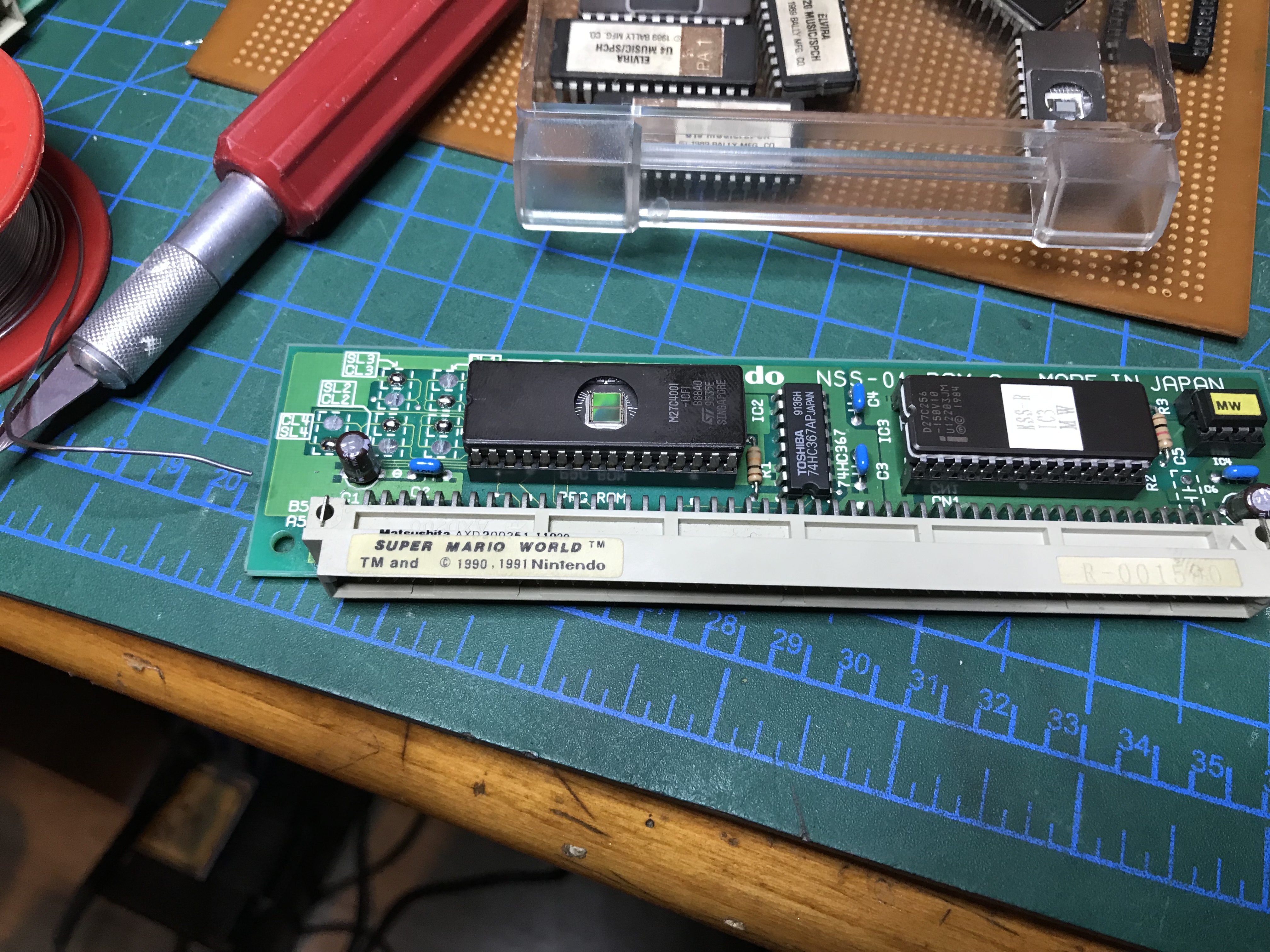

Oyun kartlarını söküyorum. Super Mario World ve Super Tennis aynı tip PCB'ye sahip.
Bu sistem hakkında internette çok fazla bilgi yok. Ben de MAME kaynak koduna bakıyorum. Bazen burada kartlar hakkında detaylı bilgiler oluyor.
https://github.com/mamedev/mame/blob/master/src/mame/drivers/nss.cpp
MAME'e göre bu sistemde oyununa göre 3 tip kartuş PCB'si kullanılmış. Ayrıca kartuşlarda kullanılan ROM'lardan yazılımın bulunduğu ROM (PRG ROM) özel bir bacak dizilimine sahip bir Mask ROM (LH534J). Grafiklerin bulunduğu ROM ise klasik bildiğimiz 27C256 EPROM.

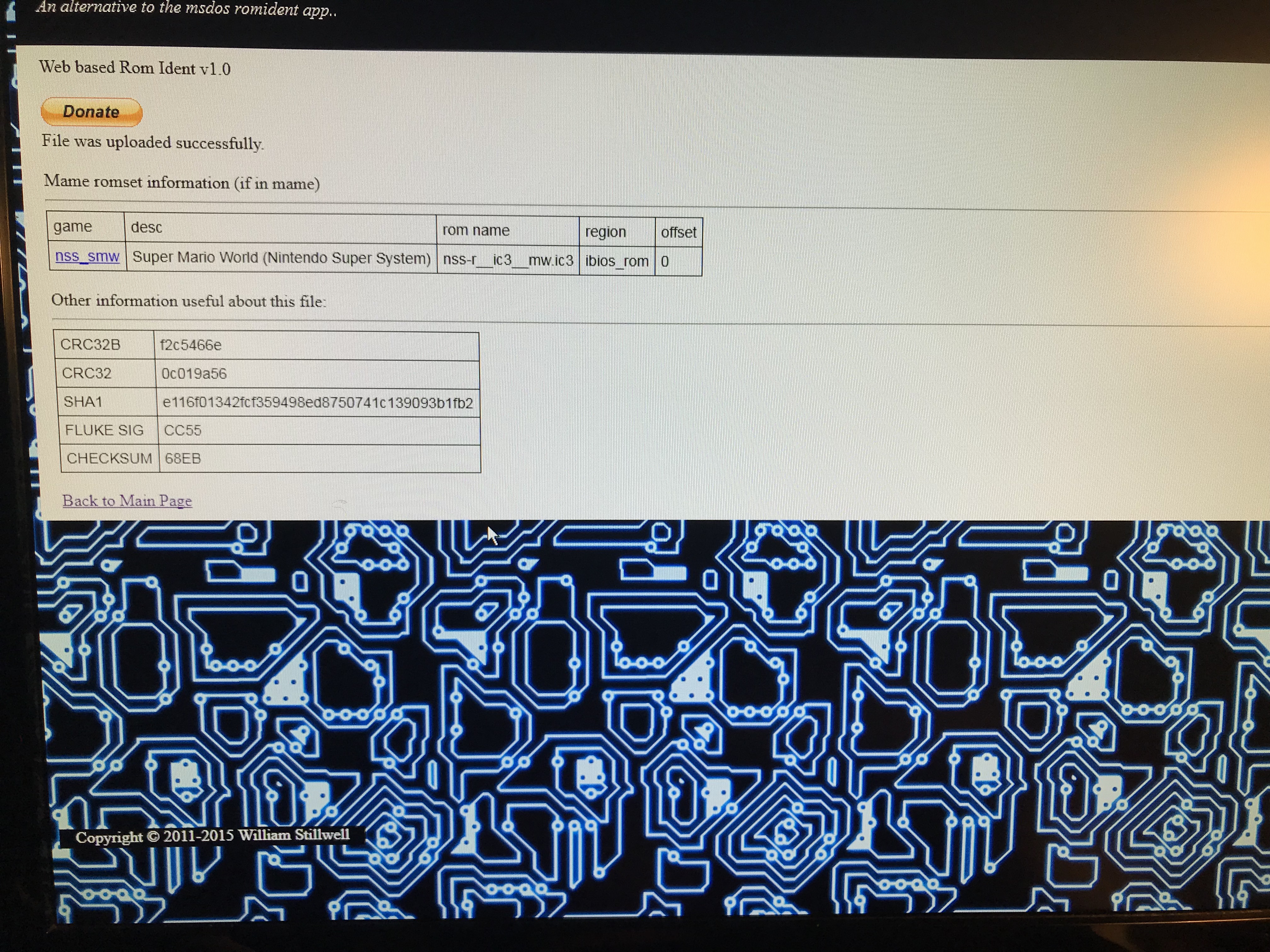

Önce grafik ROM'unu okuyup internetten kontrol ediyorum.
Sorun bunda değil gibi gözüküyor zira okuyup upload ettiğim ROM imajı doğru.

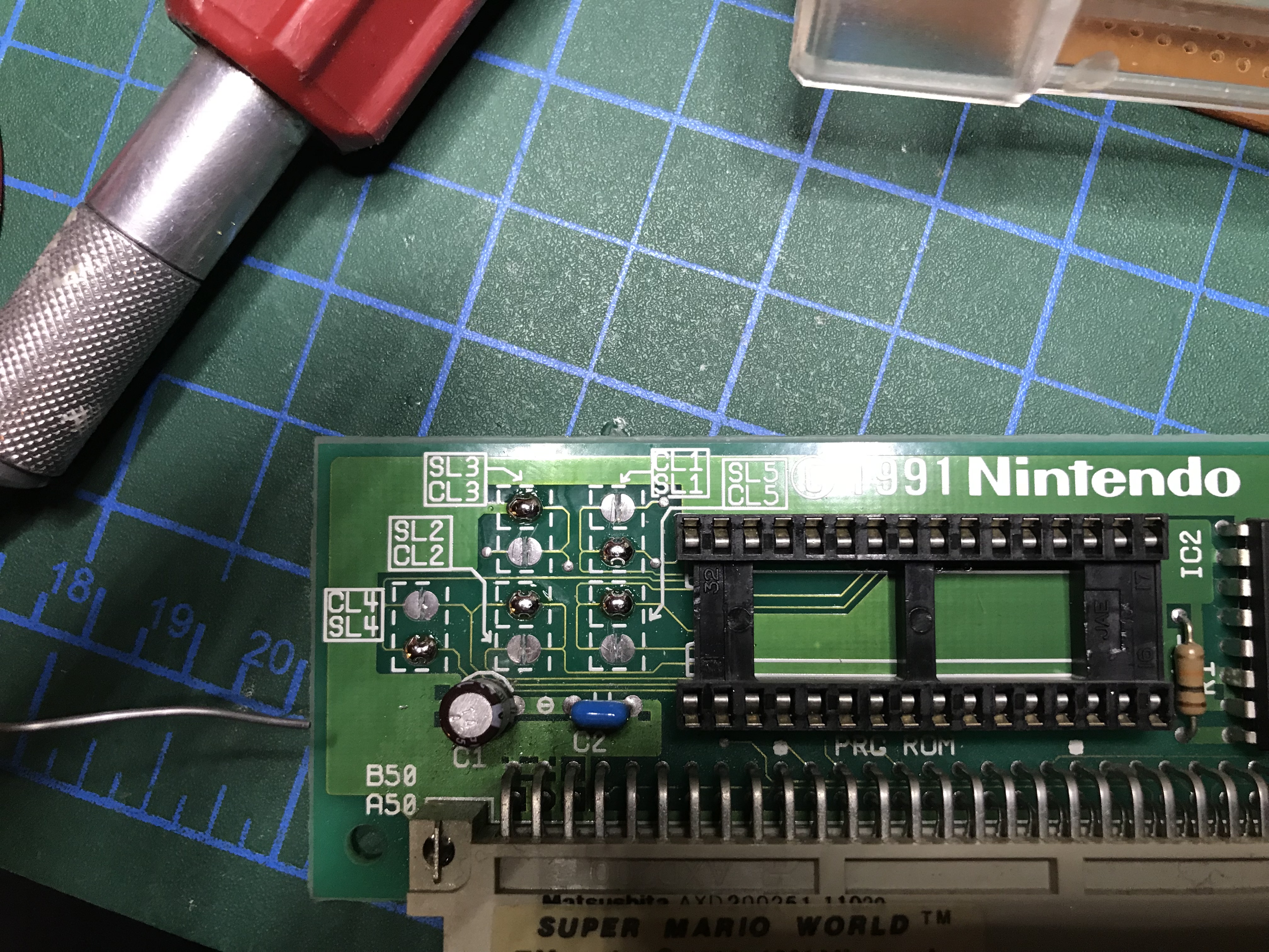

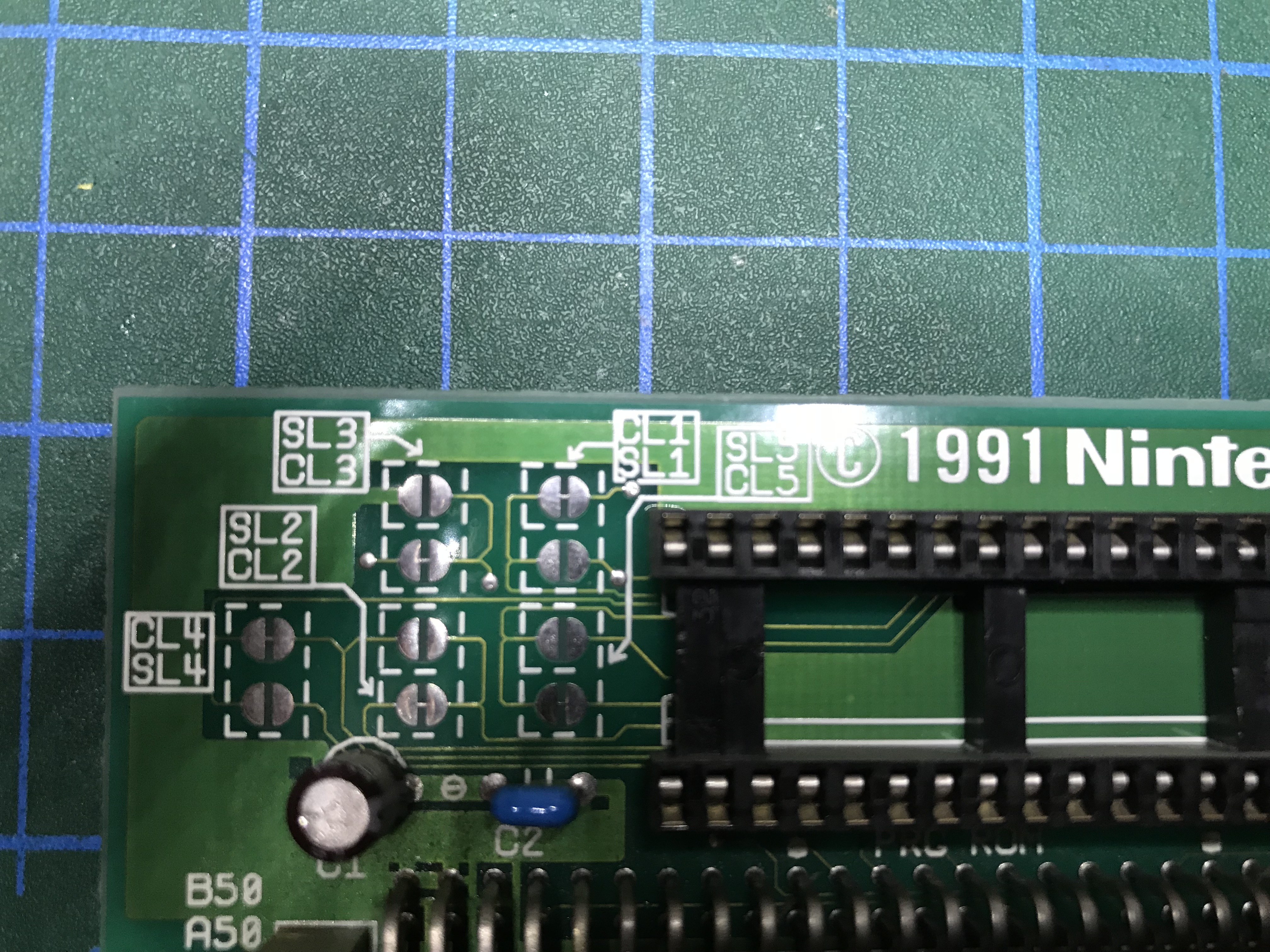

Sonra sıra mask ROM'a geliyor. MAME kaynak koduna göre önümde iki seçenek var;
a) LH534J mask ROM'un bacak dizilimini satndart bir 27C040'a dönüştüren bir adaptör yapıp Mask ROM'u 27C040 mış gibi gösterip okutmak ve doğrulamak.
b) PCB üzerindeki çeşitli jumperları ayarlayarak kartın PRG ROM'u olarak standart EPROM kullanabilmesini sağlamak.
Ben adaptör yapıp doğrulamakla uğraşmak yerine ikinci yolu seçerek kartuşa Super Mario World'ün MAME'den bulduğum ROM dump'ını bir 27C040'a yazıp öyle denemenin daha kolay olacağını düşünüyorum.
Jumperları MAME'de belirtildiği gibi değiştirip...
Yeni yadığım EPROM'u PCB'ye takıyorum...

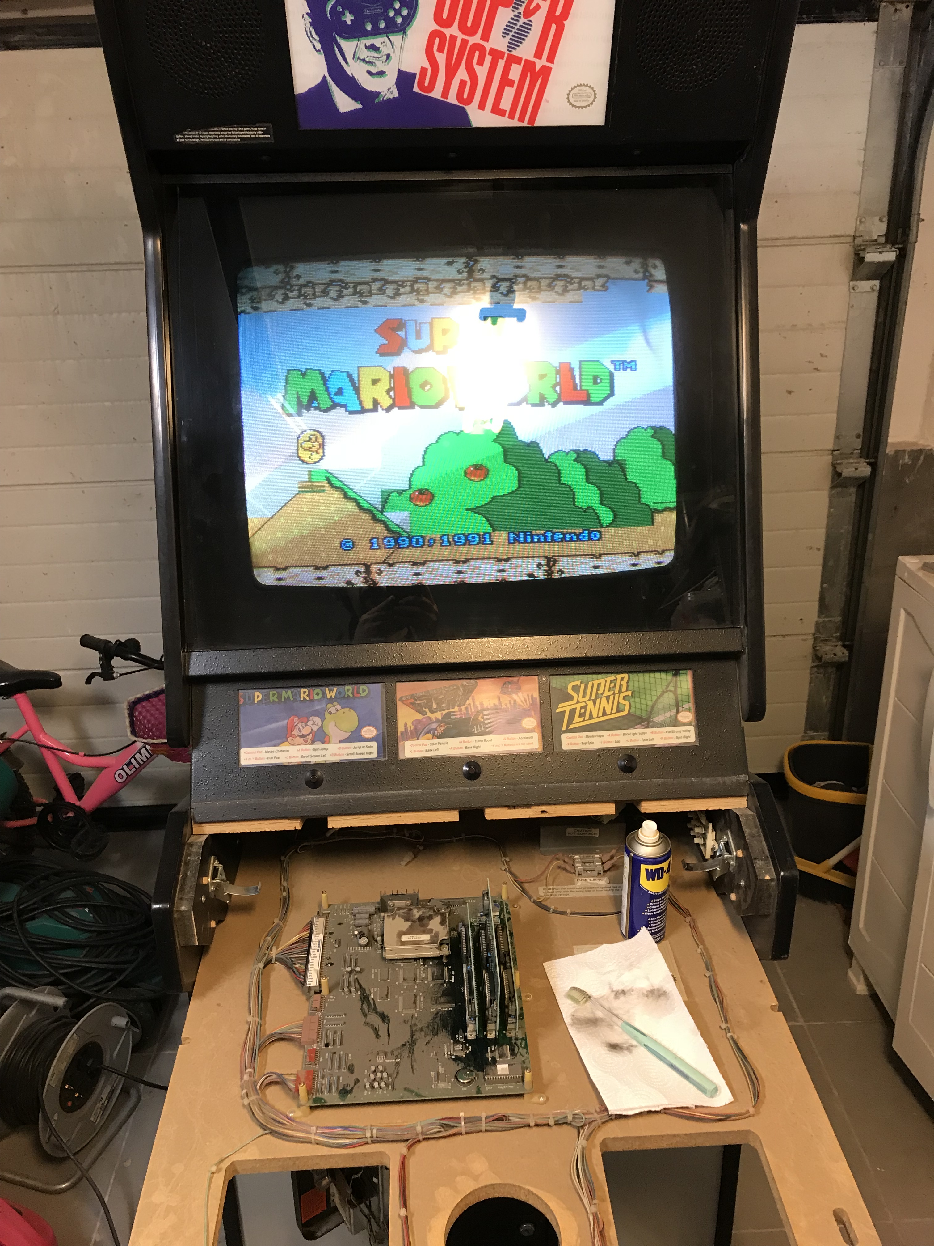

Ana devre kartını da kompresör ile temizleyip modifiye ettiğimn oyun kartuşunu takıyorum. Kendimden o kadar eminim ki, sorunun çözüleceğine dair...
Ancak sonuç yine aynı...
Bu arada ana devre kartının BIOS'unu da son çıkan sürüme (v3) güncelliyorum. Ancak o da bir sonuç vermiyor...

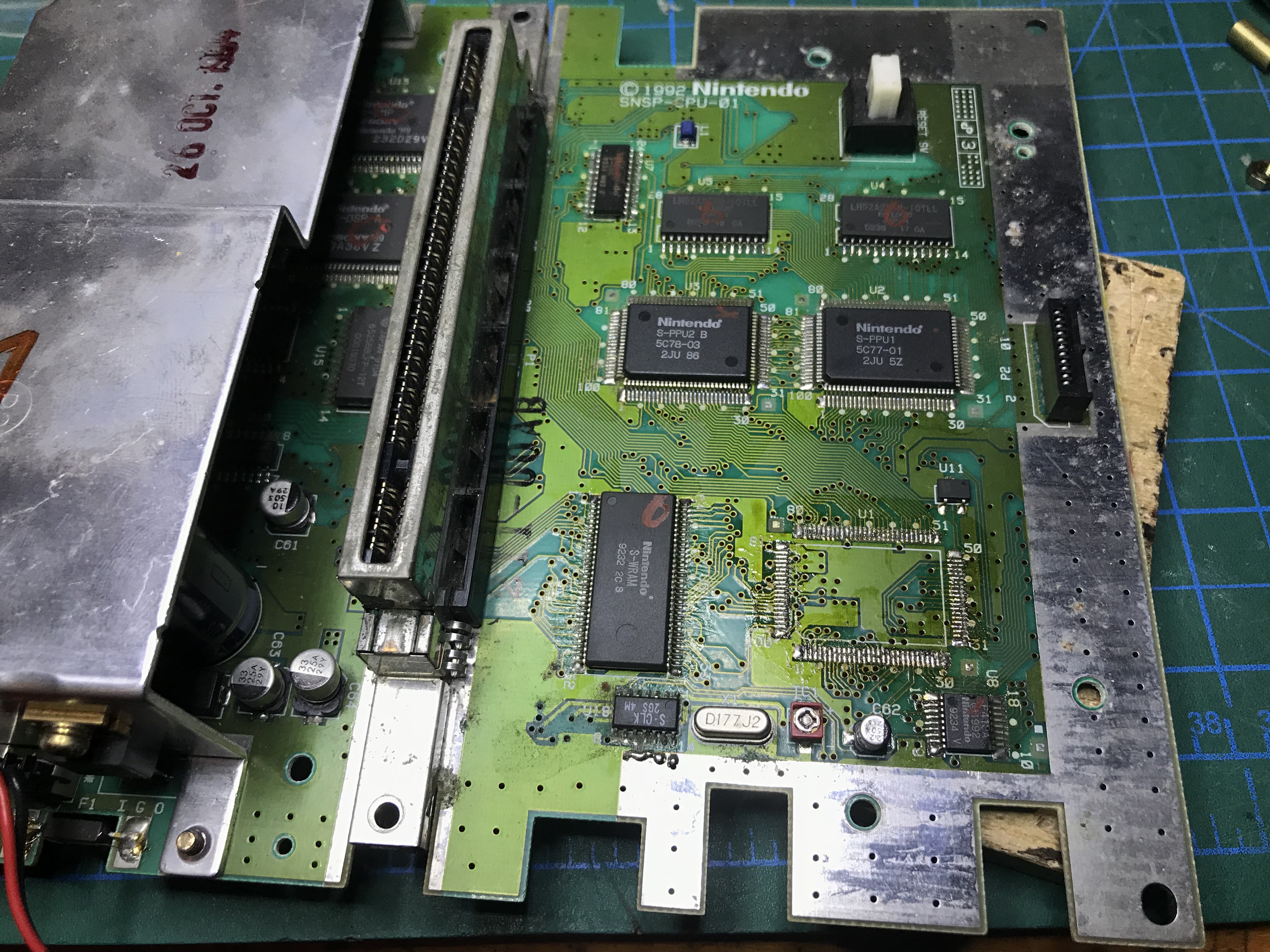

İnternette NSS ile ilgili kısıtlı bir kaynak var. Ancak en değerli kaynağın KLOV forumlarında DogP lakaplı elemanda olduğunu buluyorum. Kendi özel web siesini baştan sona okuyorum...
http://projectvb.com/nss/
Burada elemanın yaptığı tamirlere dair yazdığı yazıları okuyorum. DogP karşılaştığı sorunların çoğunluğunun CPU arızası kaynaklı olduğunu belirtiyor. Bu bana ilginç geliyor zira genelde alışık olduğumuz üzere eğer CPU arızalıysa kartın hiç açılmaması, siyah bir ekran gelmesi gerekmez mi diyorum kendi kendime...
Ancak DogP bir istatistik bile yapmış, çoğunluk CPU kaynaklı...
Adamın yalan söylemesi pek muhtemel değil zira adam değiştirdiği CPU'ları yan yana koyup fotoğrafını bile çekmiş Kahkaha
E tamam o zaman bir deneyelim bunu diyorum... da
CPU'yu nerden bulacağız?
Elbette ki eski bir dostdan

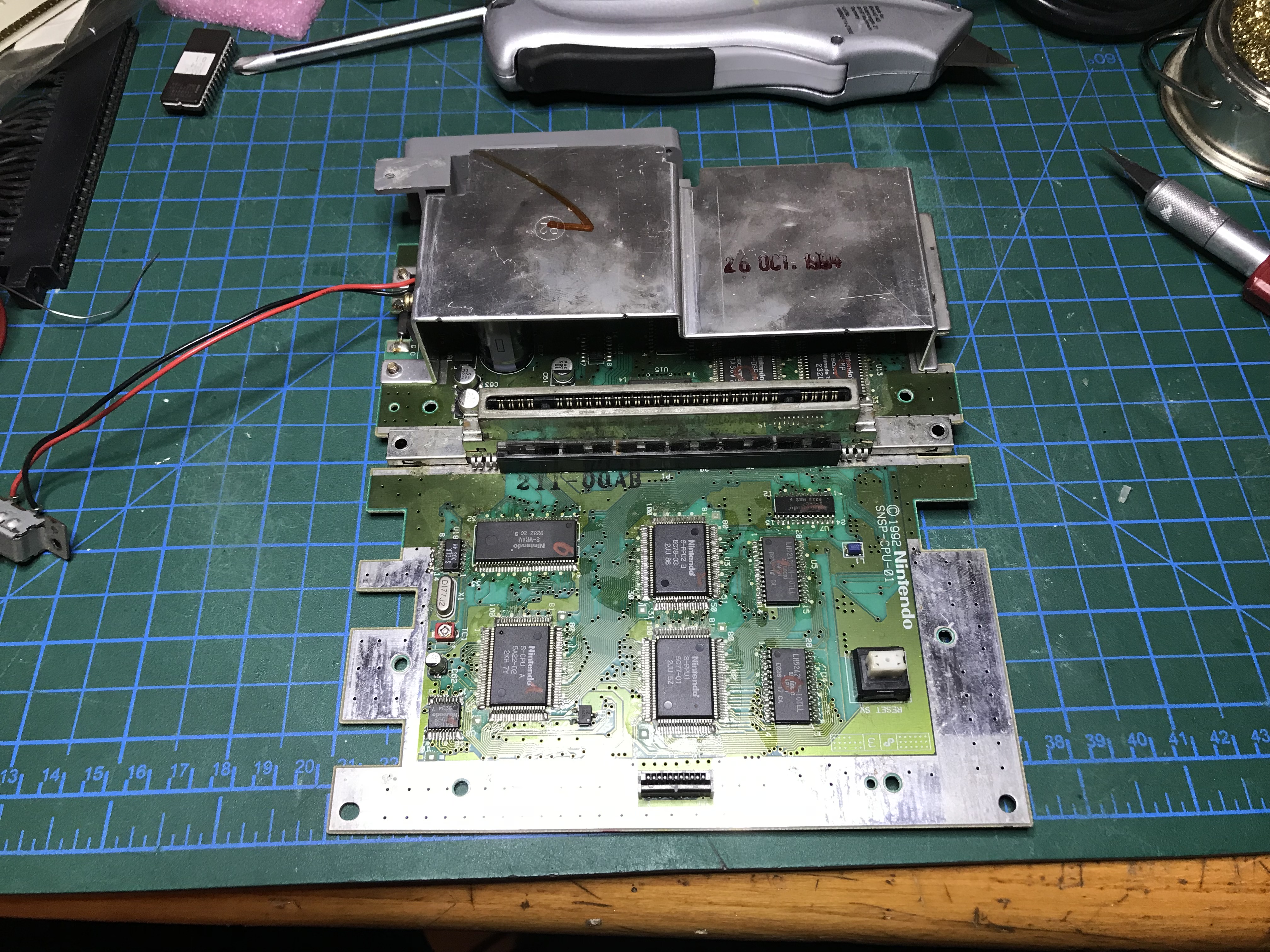

Elimde yedek parça deposu olarak kullandığım bir SNES var. 100% çalıştığını biliyorum. Sadece zaman içerisinde elime geçen kozmetik sorunlu SNES'lerin sorunlu paçalarının bir bileşkesi, "üvey evlat" gibi bir cihaz bu
« Yanıtla #22 : Ekim 22, 2017, 01:07:05 ÖÖ »
SNES PCB'sini yatırıyorum masama...

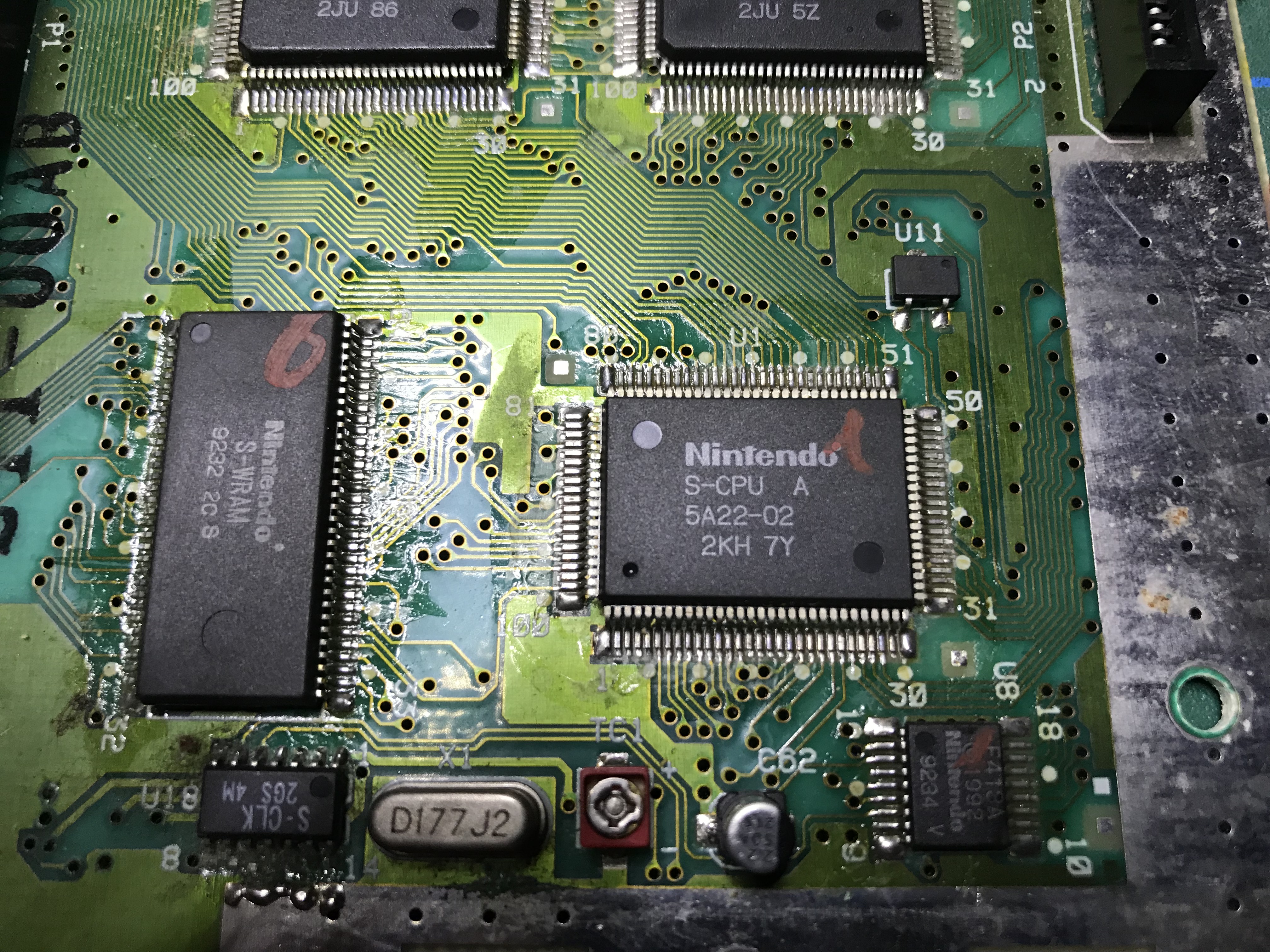

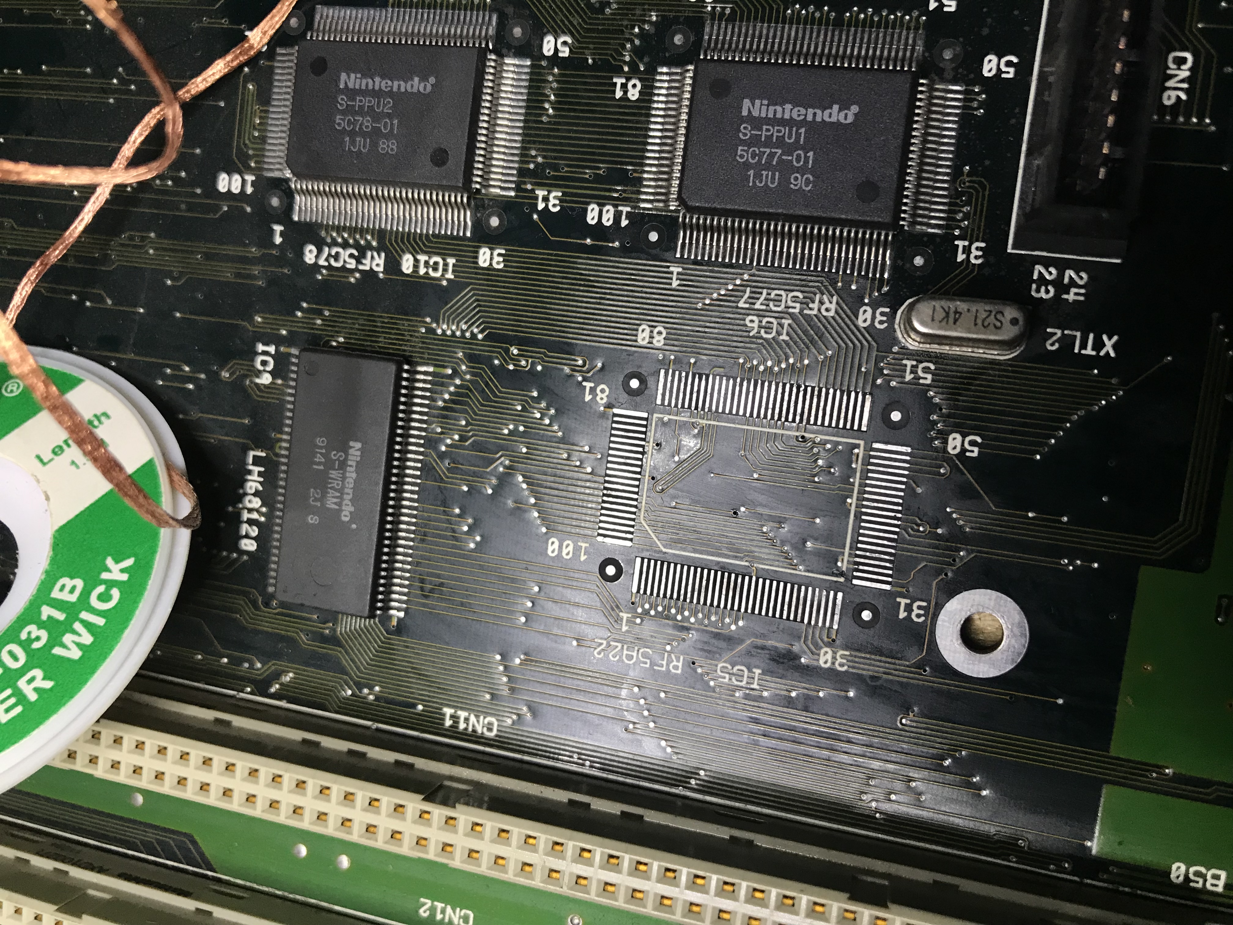

Mevzu bahis CPU bu

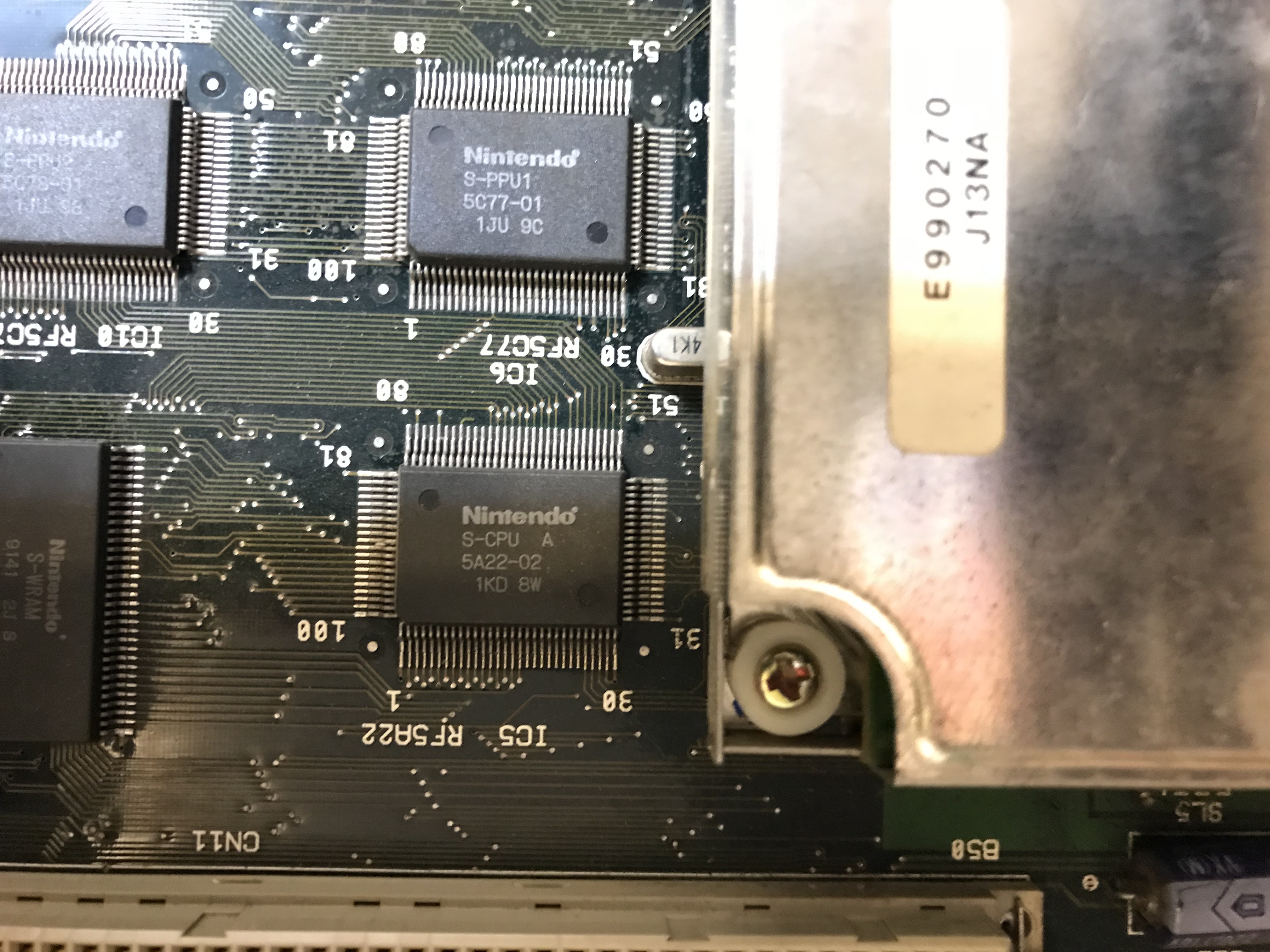

NSS PCB'si üzerindeki CPU'ya da bakıyorum. Marka model kodları aynı...
Önce NSS'in CPU'sunu söküyorum. Lehim yerlerini lehim fitili ile dikkatlice acele etmeden güzelce temizliyorum.
Sonra SNES PCB'sinden CPU'yu söküyorum...
... ve NSS'e lehimliyorum
Ana kartı heyecanlı bir ümitle kabine geri monte ediyorum ...

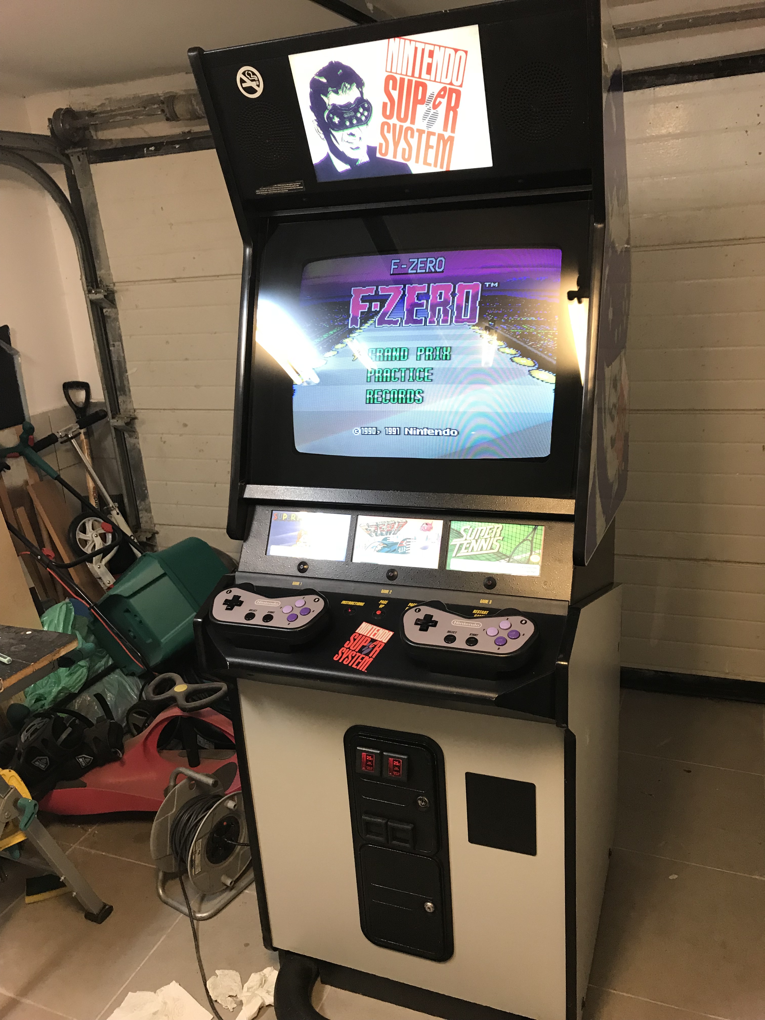

... veeee veriyorum power'ı Kahkaha

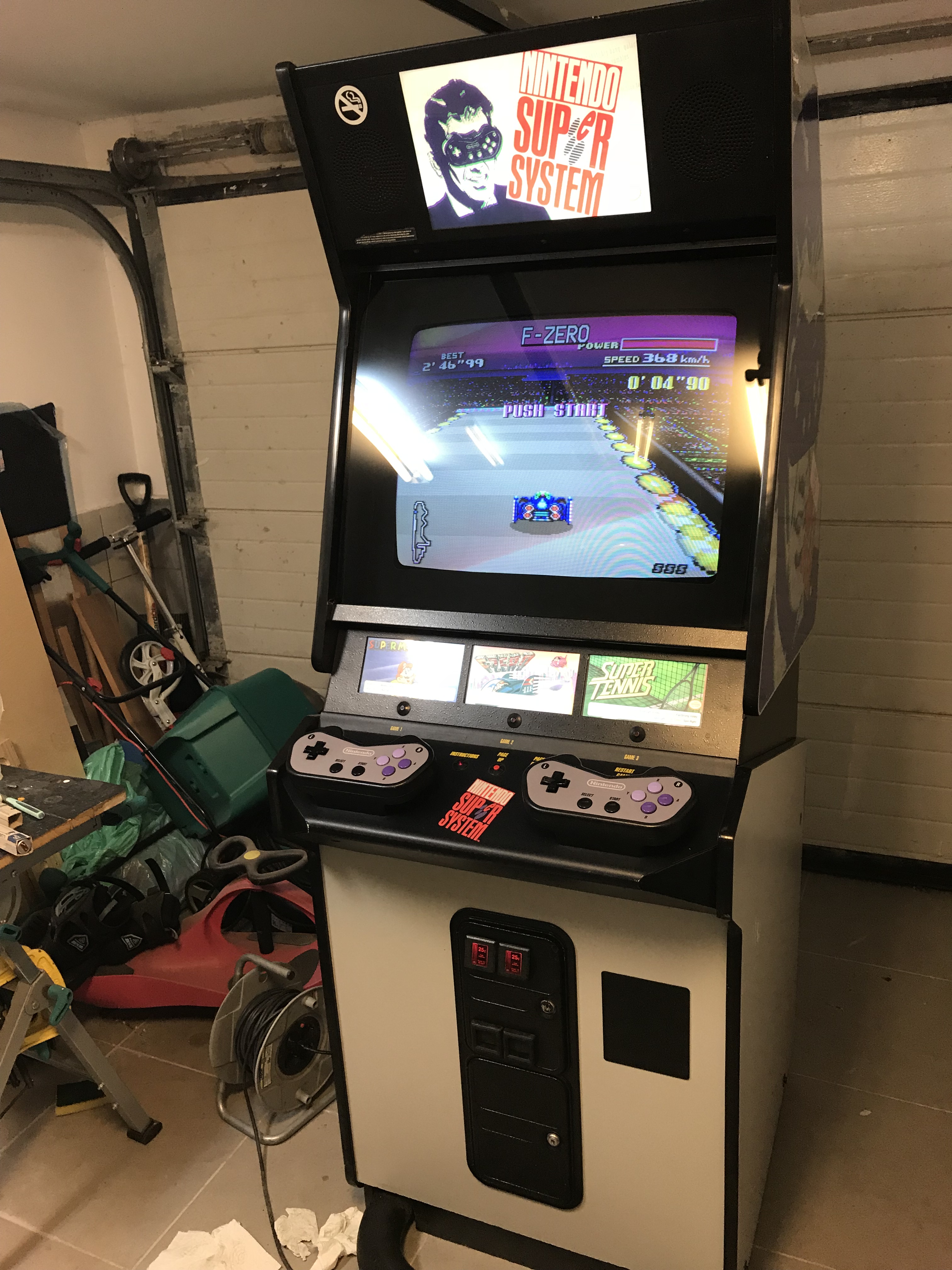

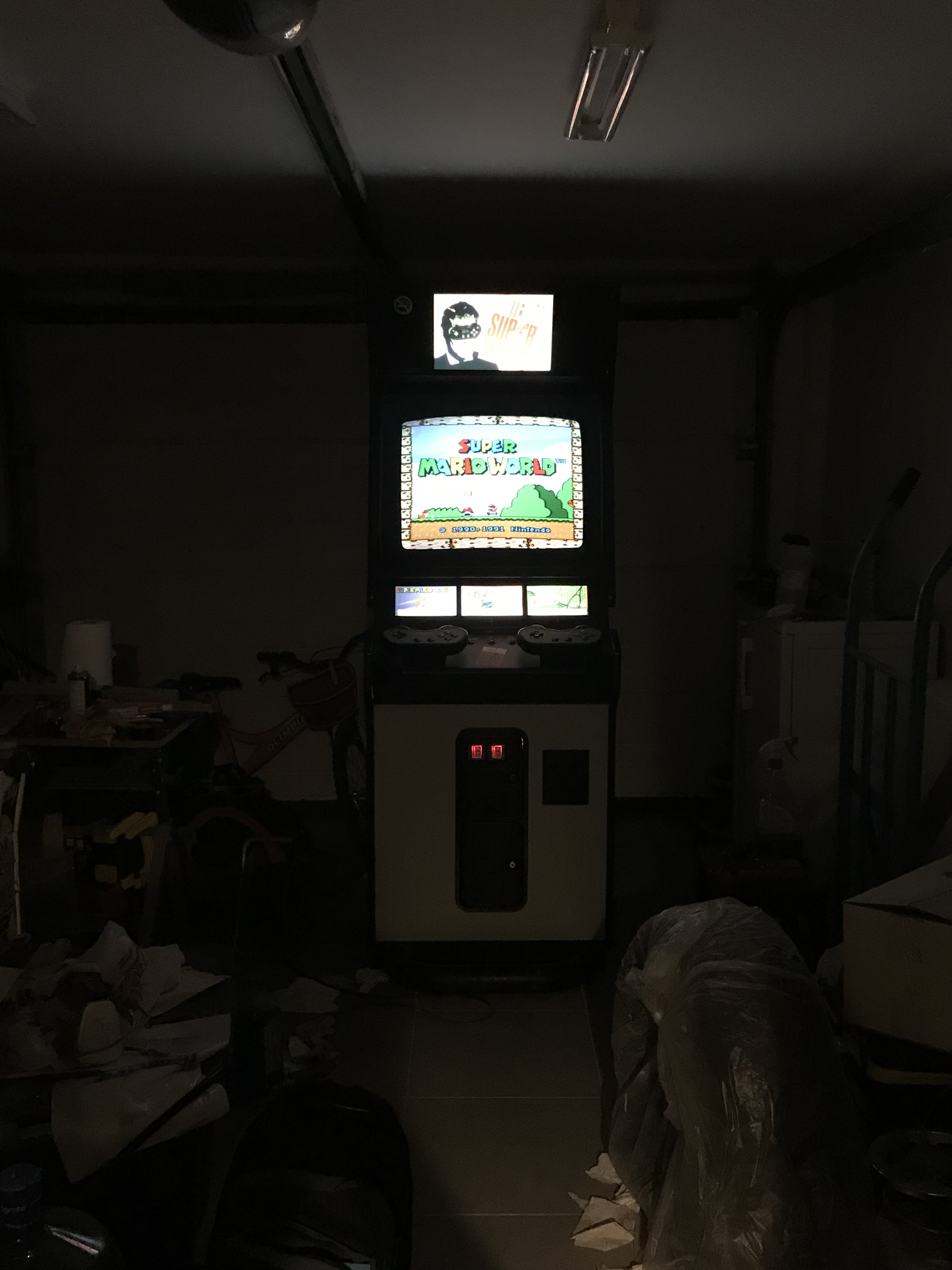

Ahanda oldu bu iş!!! Garajda "şlak" sesleri patlıyor gece gece
Tüm oyunları tek tek deniyorum, F-Zero da düzelmiş
Ohh bee diyerek geceyi kapatıyorum ve huzurlu bir uyku öncesi garajın ışıklarını söndürüp kabine şöyle bir baklıyorum

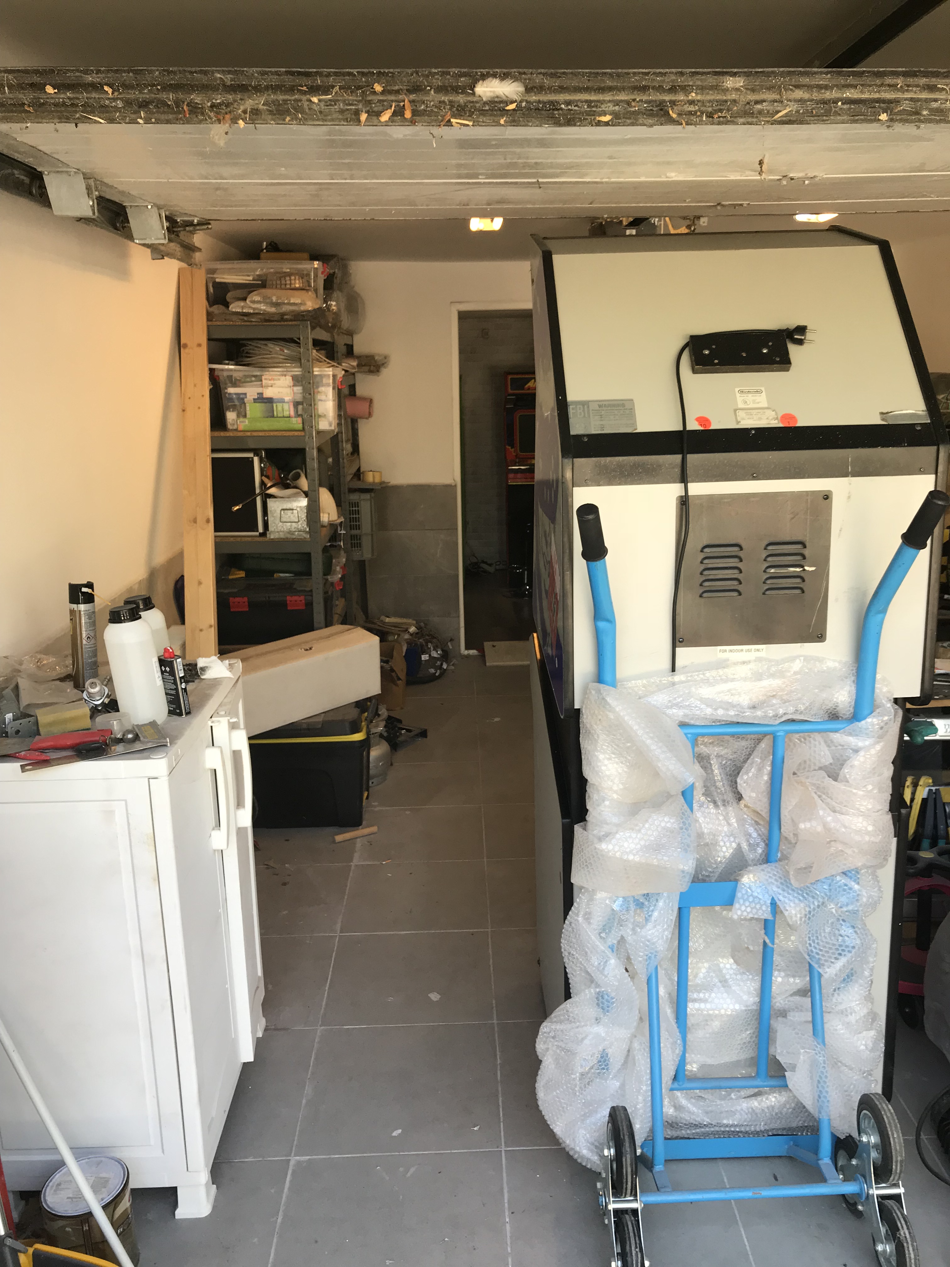

Ancak operasyon henüz bitmiyor. Ertesi gün (Cumartesi) artık kabini arcade'e almanın zamanı geldi. 178 Kg'lık kabini eve sokmak da başlı başına mini  bir proje
« Yanıtla #23 : Ekim 22, 2017, 01:21:16 ÖÖ »
Yeni bir gün ve yine bekleyen işler. Ancak keyifli işler

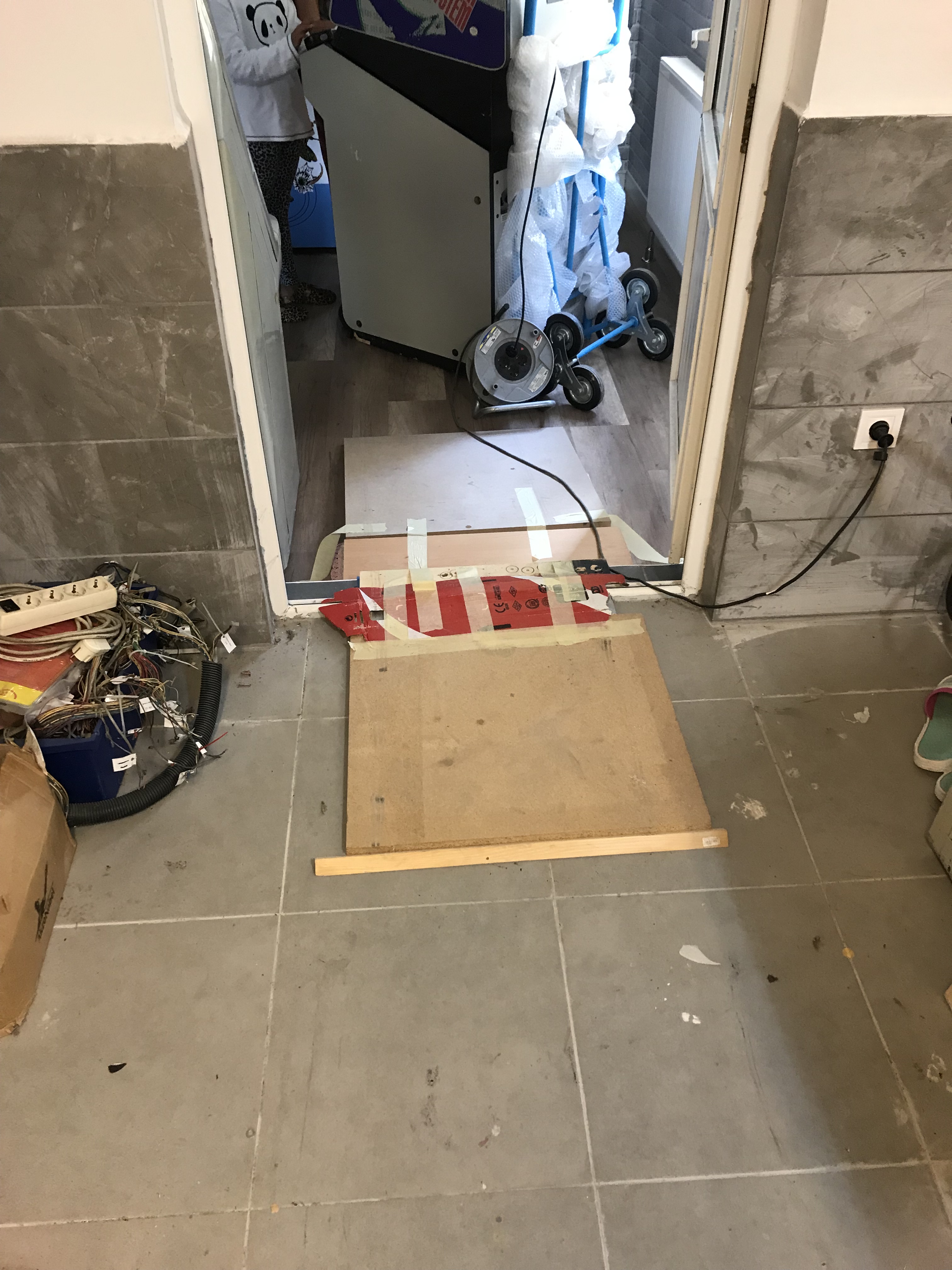

Önce garajı biraz toparlayıp temizliyorum ki taşımak için yer açılsın. Sonra el arabasını kabinin altına sürüyorum...
Sonra garajdan evin içine giren kapı ve basamağa bir rampa sistemi kuruyorum...
Ancak kabini taşıma arabasına sırtlayamıyorum. Kabin o kadar ağır ki arkaya eğmeye gücüm  yetmiyor. Eşimin kursu var, evde yok ancak kızım ve arkadaşı evde
Kızım 9 yaşında ama iridir biraz kendisi, arkadaşıyla beraber talimatlarımı veriyorum "bak kızım ben hooop dediğimde şuradan bütün gücünle iteceksin"
Bir kaç başarısız denemeden sonra sonunda kabini taşıyıcıya yatırmaya başlıyoruz ancak bu sefer de kabin o kadar yüksek ki eğilirken yok garaj kapısına takılıyor yok garaj kapısı mekanizmasına takılıyor derken hiza mesafe bir yerlere takılmayacağı bir noktada sonunda kabini el arabasına yatırabiliyorum...
Arabayı milim milim ittirerek rampaya dayıyorum ve bir kaç yorucu hamleden sonra sonunda kabini rampdan eve sokabildim...

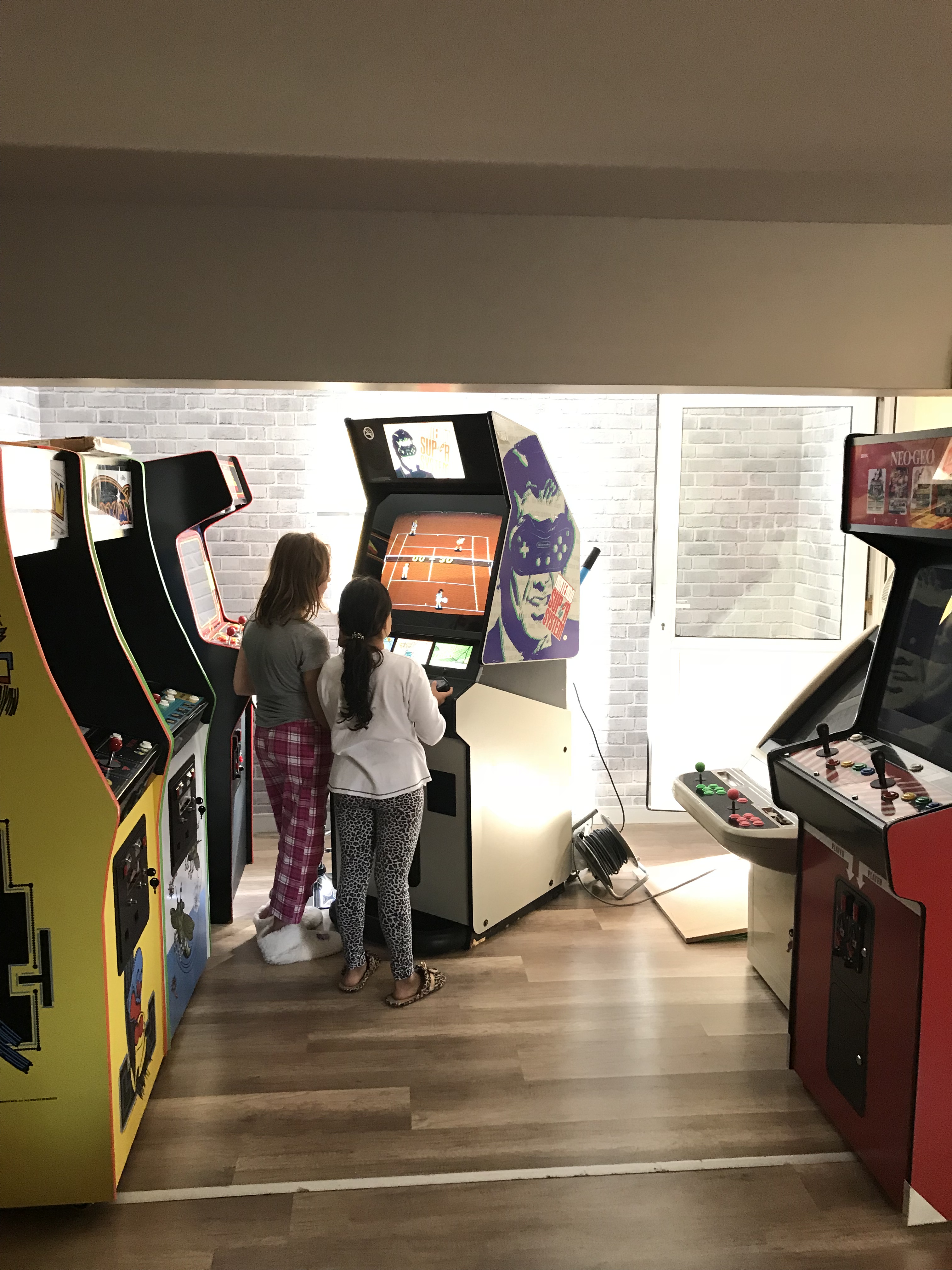

Bu taşıma sırasında kabin bir kaç sert sarsıntı yaşadı. Tedirgin bir şekilde kabin acaba çalışıyor mu diye hemen bir test yaptım...
Sorun olmadığını görünce kızım ve arkadaşı hemen kabinin başına üşüştü, gerçi hakettiler

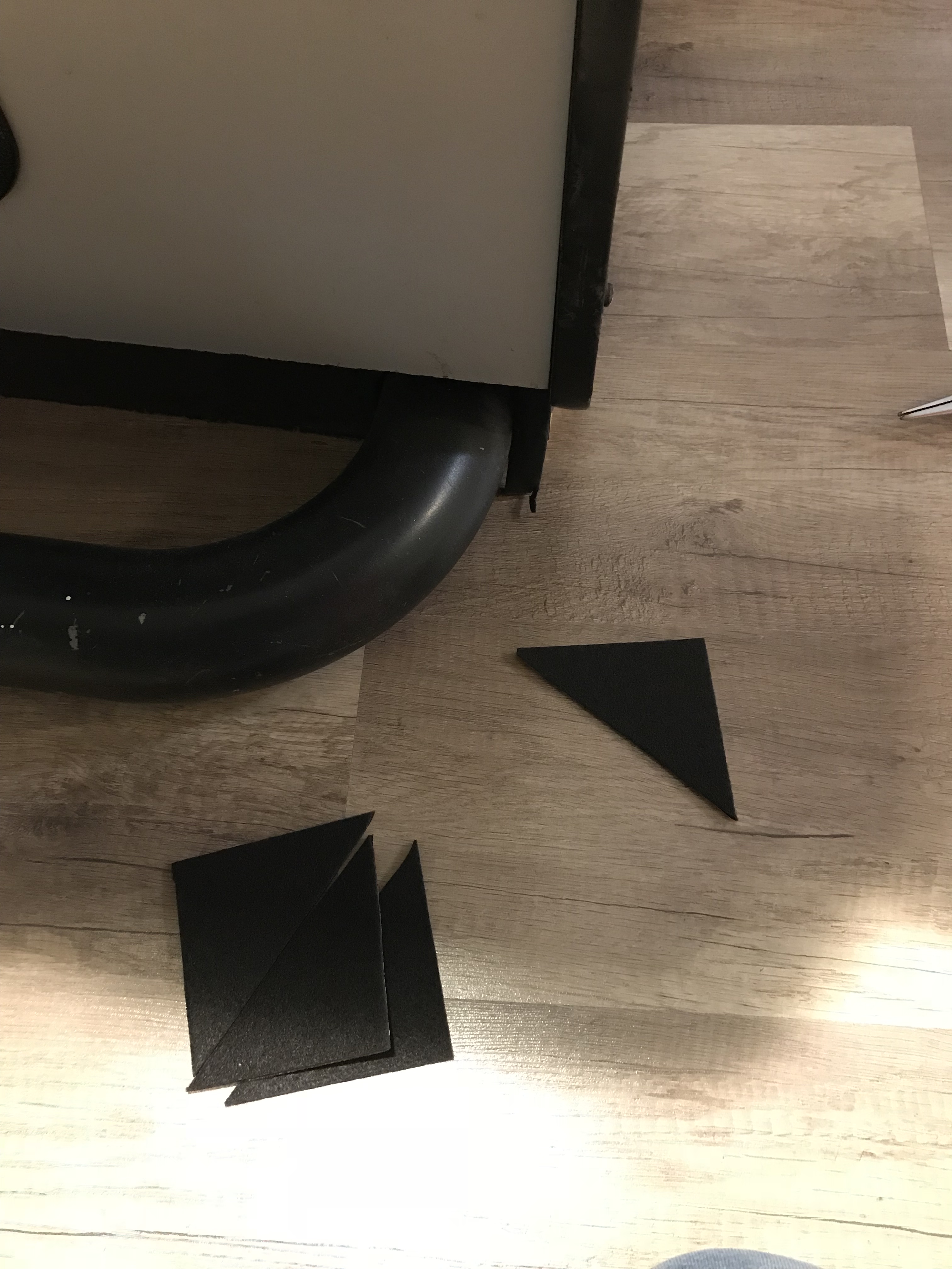

Öncelikle bu kabini taşıma arabasından indirip oradan oraya sürükleyebilmeme bir engel var onu halletmem lazım. Bu kabinde ne bir tekerlek ne de ayak yok. Kabinin alt kısmı direk yere temas ediyor.
Kabini kaydırmaya çalışırken hem parkeyi çizmemesi için hem de kolay kaydırabilmek için bauhaus'dan aldığım bir tarafı yapışkanlı sert keçe tabakayı kullanıyorum. Bu tabakayı üçgen şeklinde keserek kabinin 4 köşesine yapıştırıyorum.

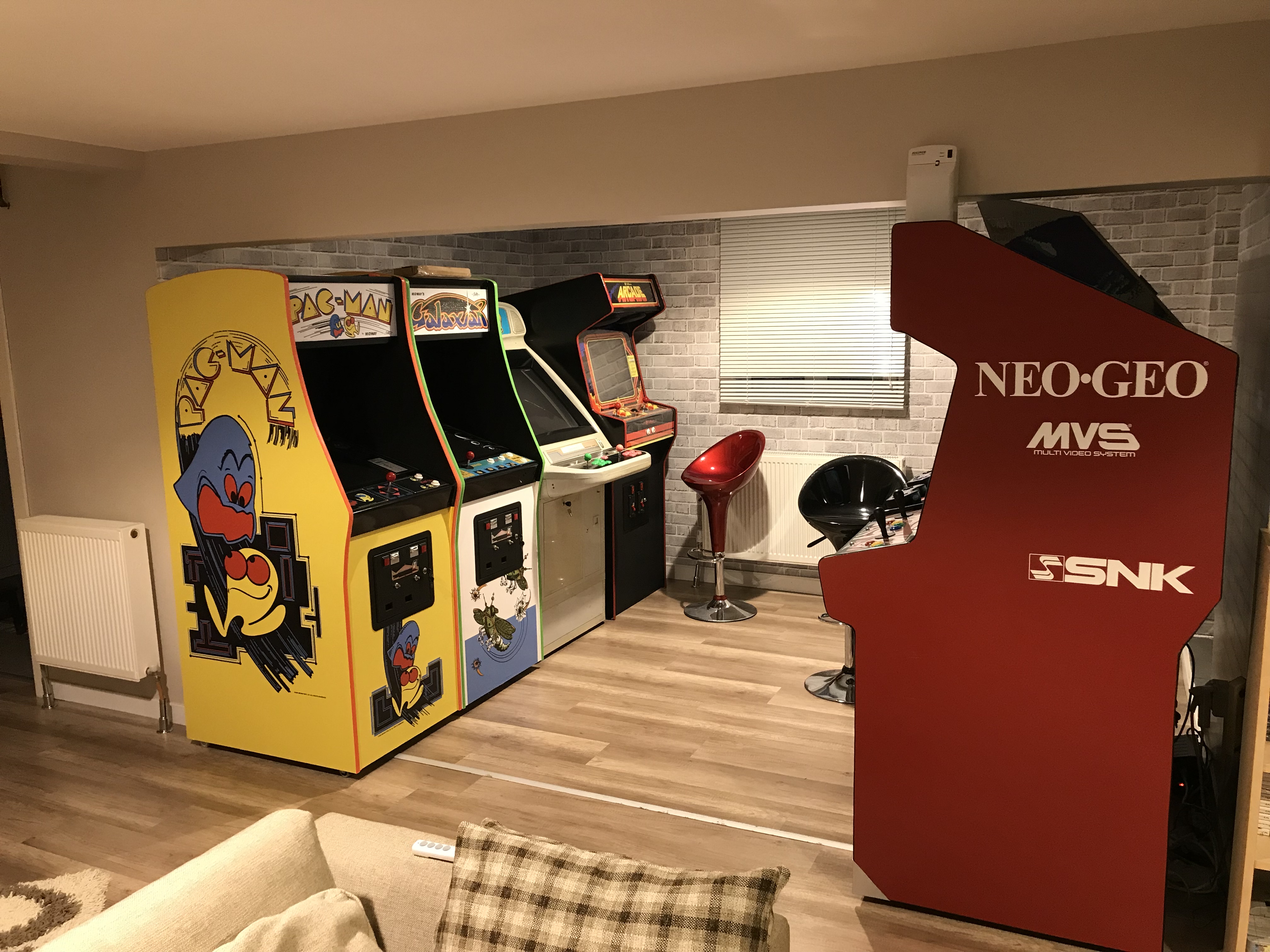

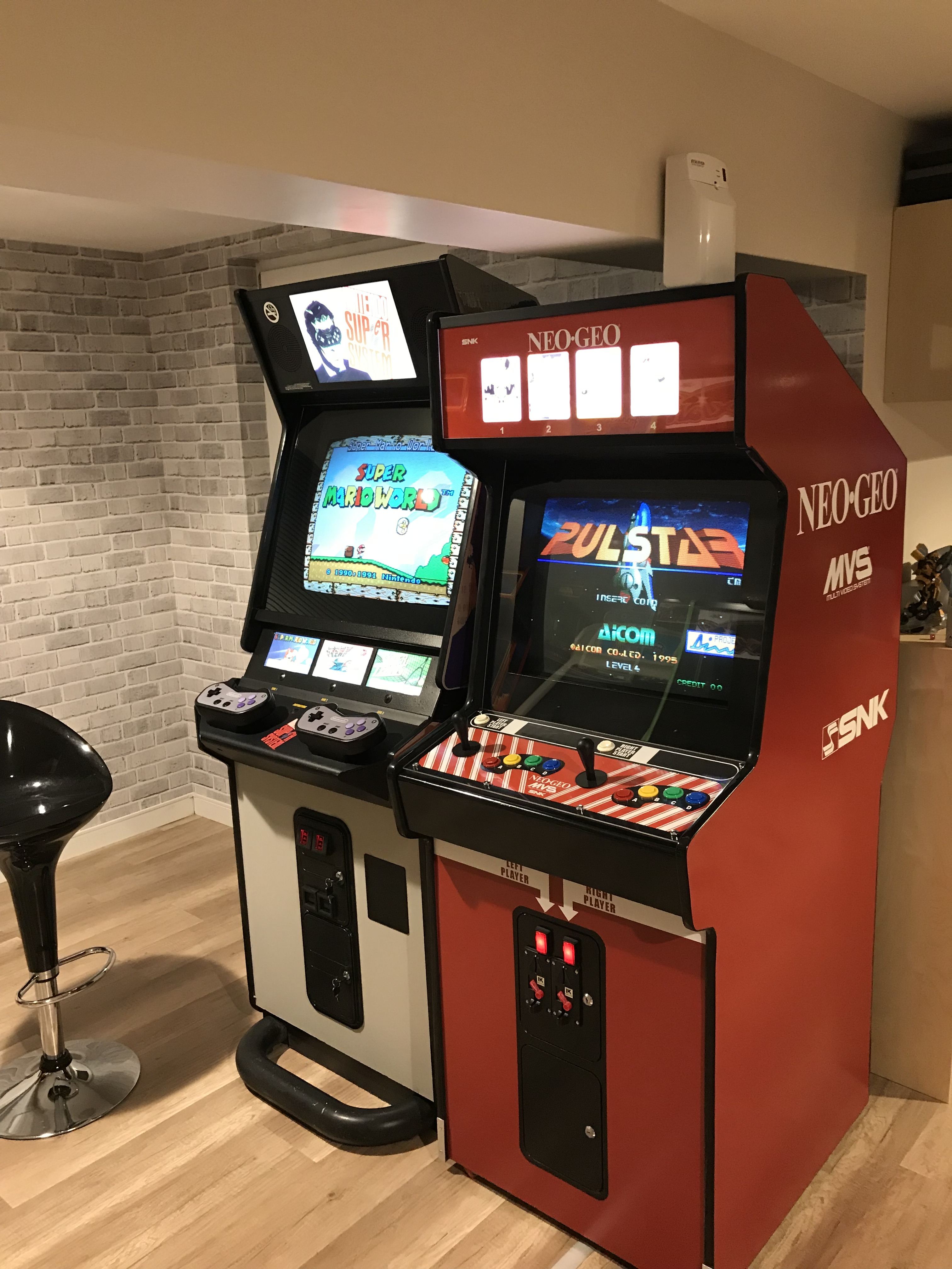

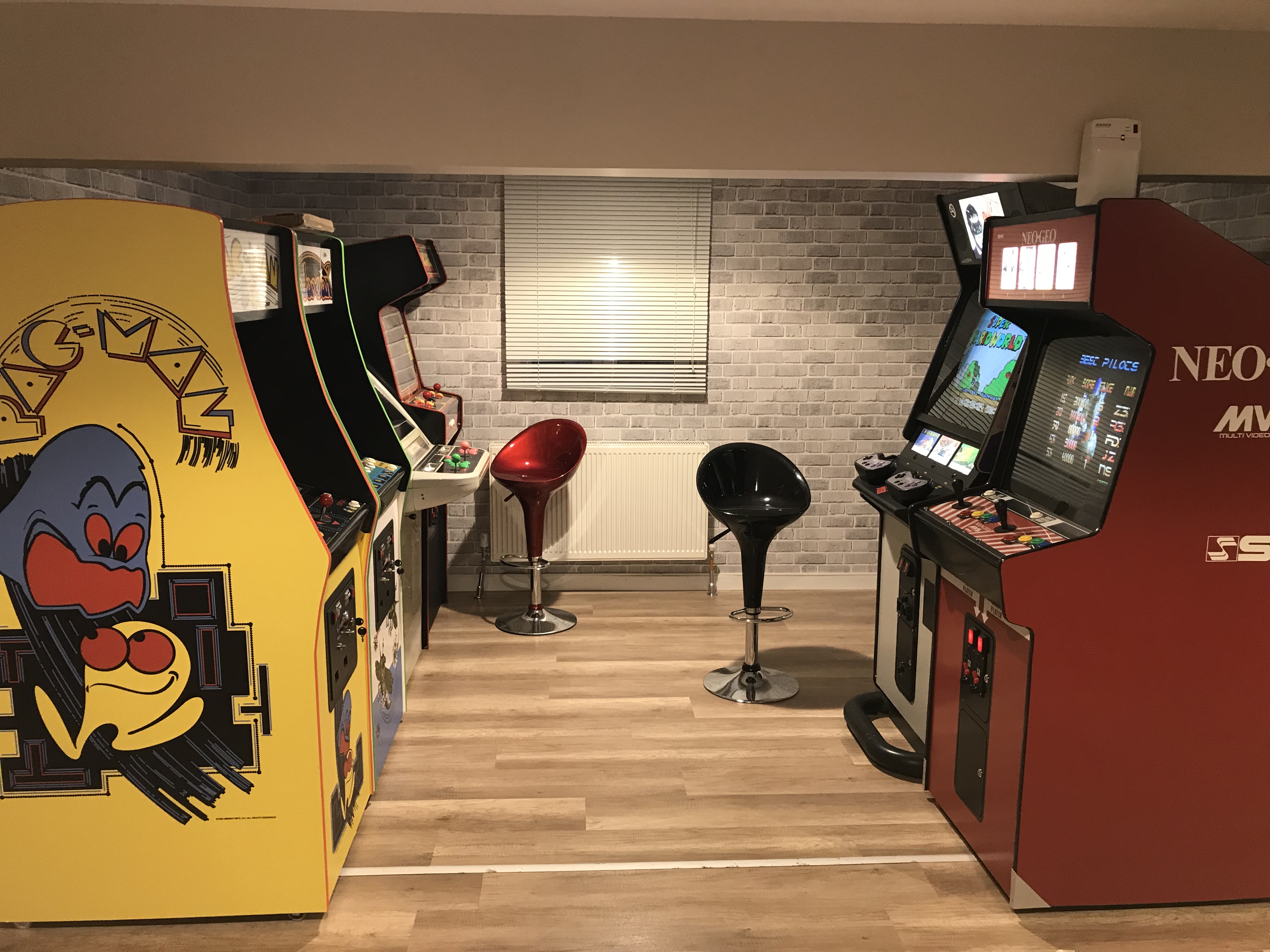

Şimdi kabini rahatça itekleyebiliyorum artık. Bir kaç denemeden ve diğer kabinlerin yeriyle biraz oynayarak kabinin nihayi yerinin, bu kabinin çağdaşı (90'lar) olan Neo Geo kabinin yanı olduğuna kanaat getirdim.
Kabini yerine yerleştirdikten sonra son olarak anahtarları kayıp olan kilitlerini değiştiriyorum.

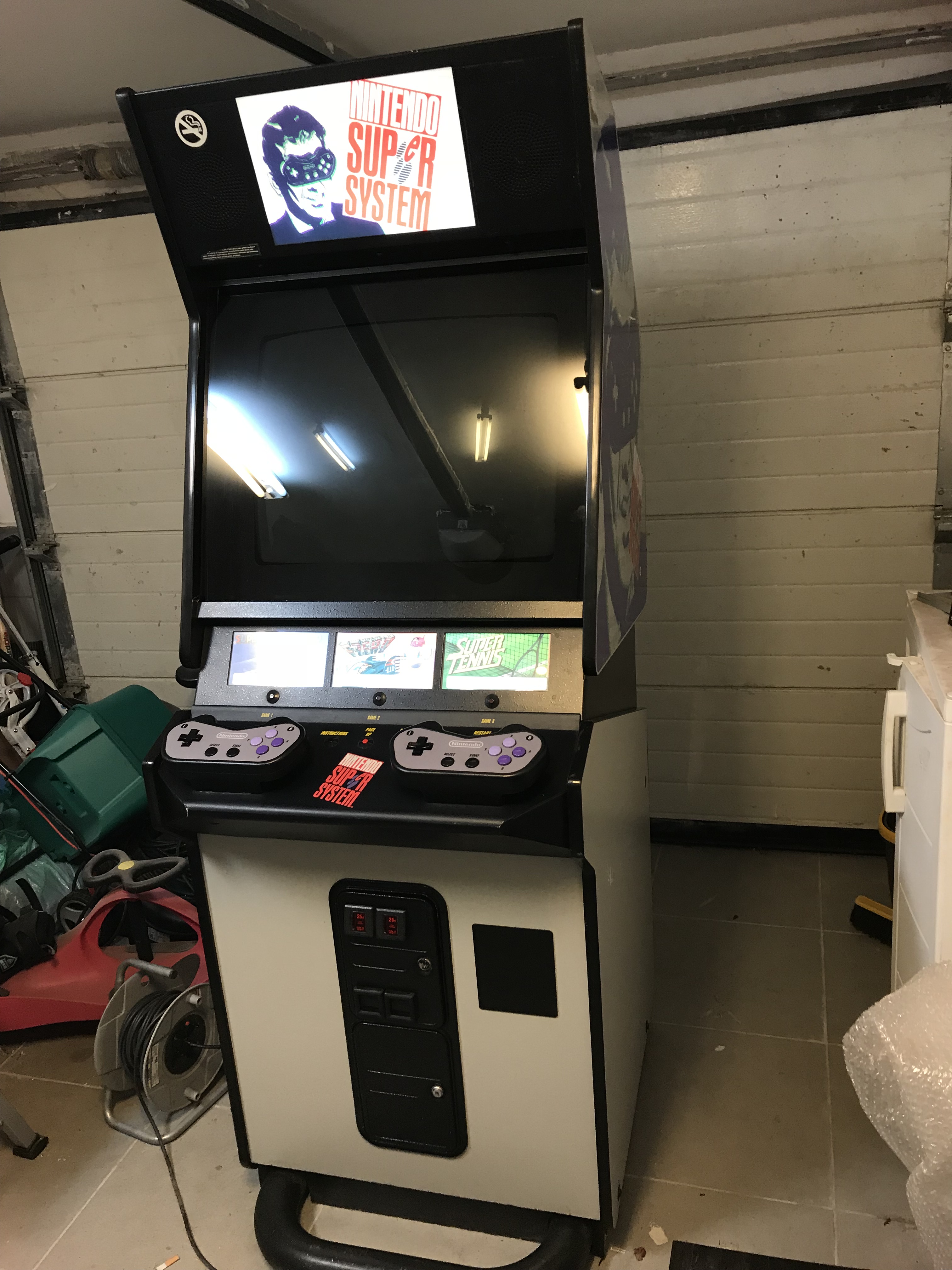

ve sonunda NSS kabinimiz yerine tam ve 100% çalışır şekilde yerleşmiş oldu...
Ve arcade'in son durumu da bu oldu...
Ve bu maceramız da mutlu sonla sonuçlandı...
