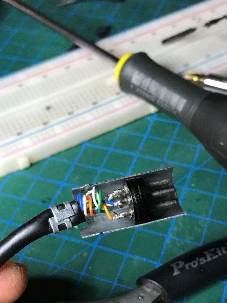

Şimdi artık gelelim kablomuzu paketlemeye...
USB ucumuz hazırdı zaten. 6 pin'lik DIN soketini aşağıdaki şemadaki gibi bağlıyoruz...

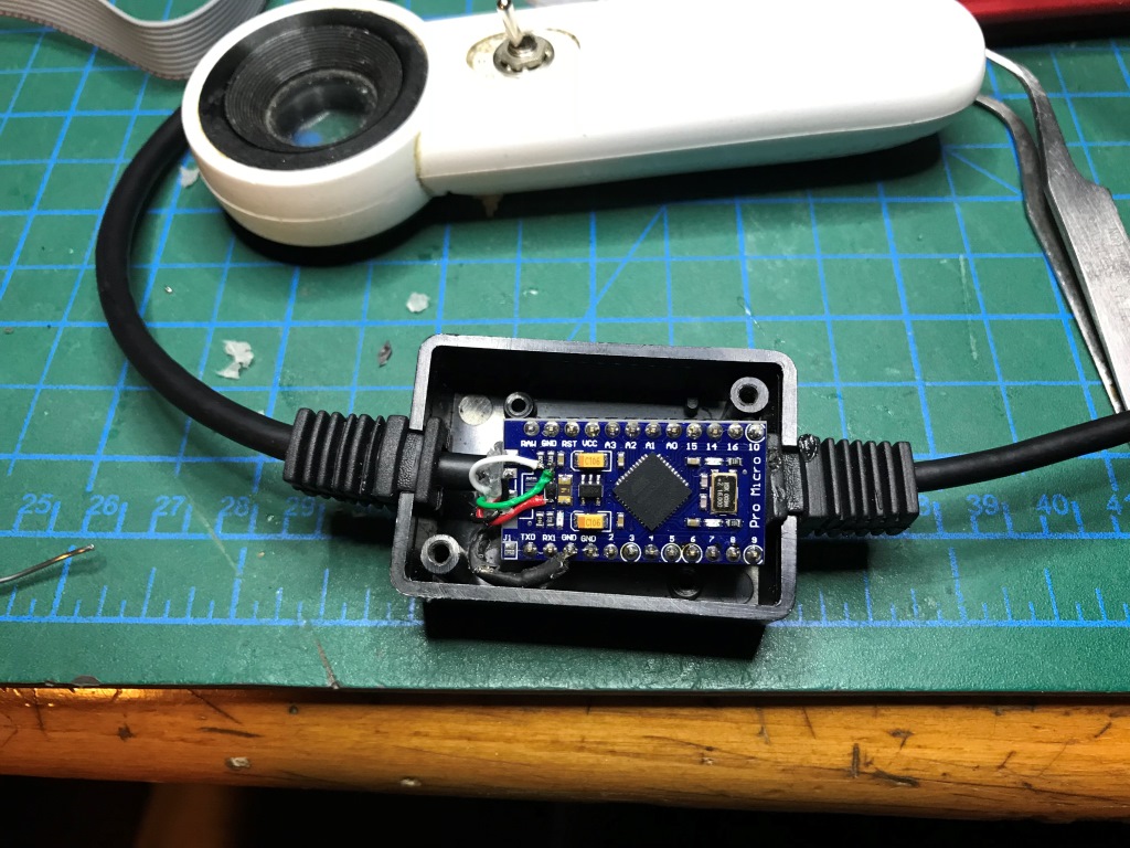

Sonra pro microyu ben minik bir kutuya tıkıştırıyorum...
Yanlız dikkat edin pro micro'nun micro usb soketi oldukça narin lehimlenmiş. Ben onu da kırmayı başardım Eğer siz de yanlışlıkla kırarsanız bu yukarıdaki fotodaki gibi kabloları direk lehimleyebilirsiniz
Sonunda kablomuz hazır

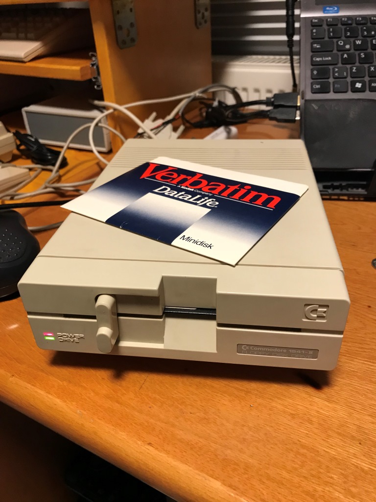

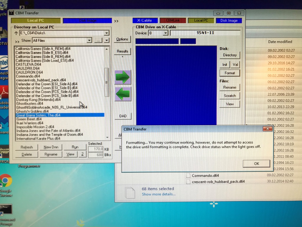

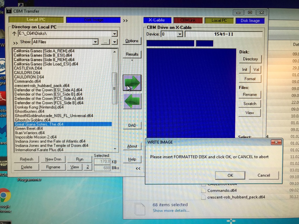

Sonunda kabloyu bir 1541'e bağlıyorum ve CBMxFer uygulamasını açıyorum...
D64 doyası atmadan önce bir floppy'yi formatlamamız gerekiyor
Sonra ...
ve işlem tamam...
Kablo çalıştı... Bakalım yazdığımız floppy C64'de çalışacakmı?

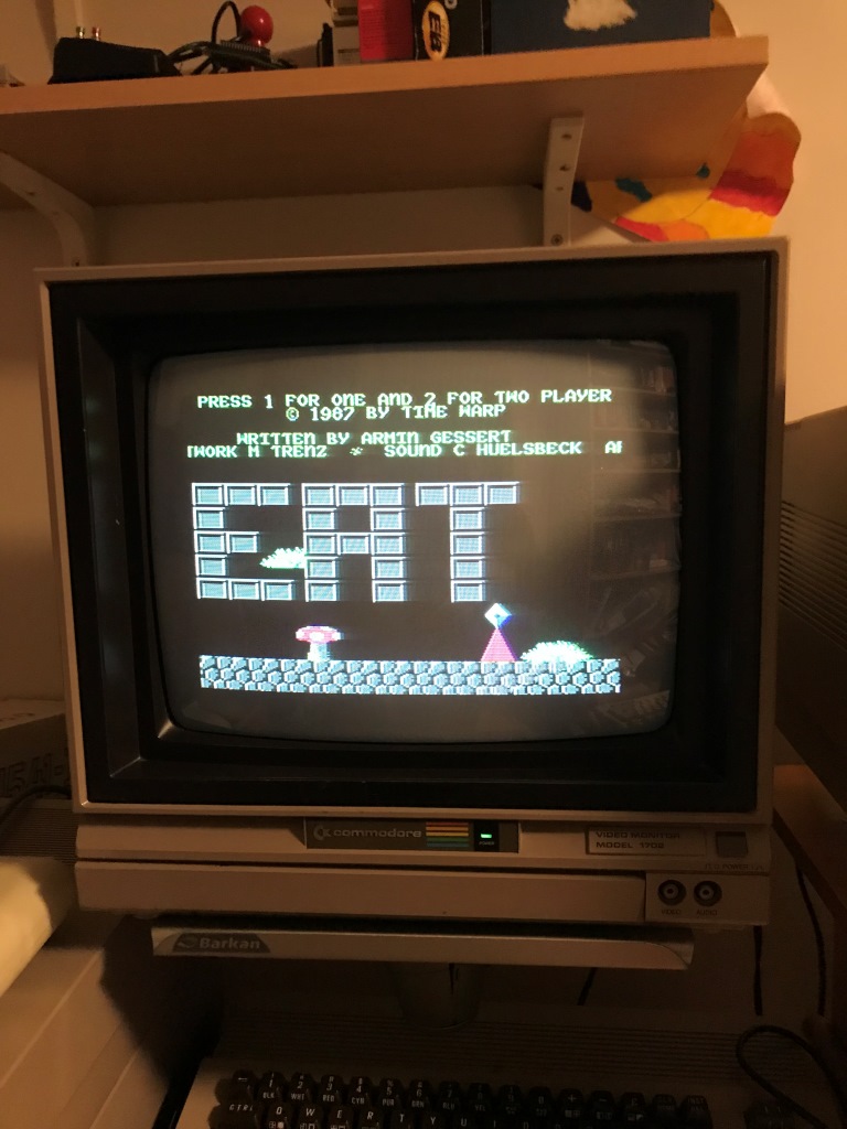

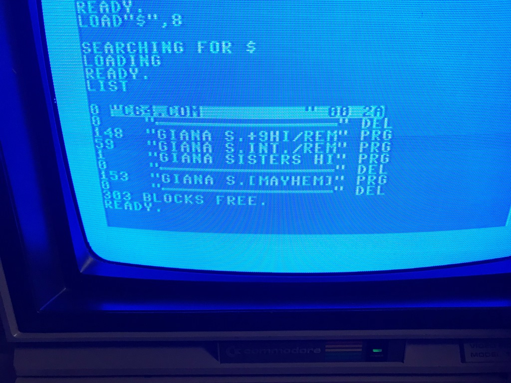

Yeni yazdığımız floppy'Yi C64 masasına götürüp deniyorum...
Ve bu "basit" kabloyu bu kadar hata yaparak tamamlamış oluyoruz.
