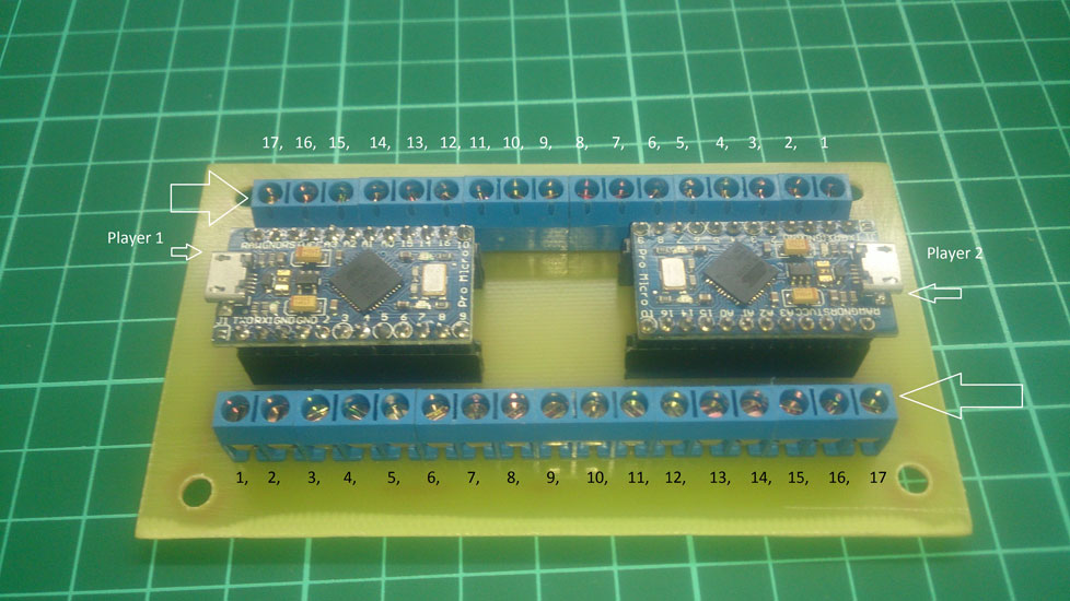

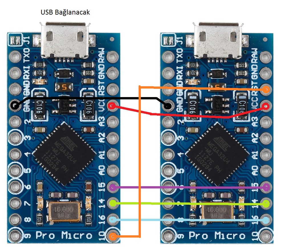

PC2JAMMA için hazırladığım controller çok iyi çalışıyor
Kullanmak isteyenler için devreyi üst mesajlarda paylaşmıştım
İşin programlama tarafına gelirsek
Benim aliexpressten getirdiğim pro microlarda bulunan yazılımda sıkıntı yaşadım
her pc açılışında yada usb takılıp çıkarılınca arduino ya reset atmadan düzgün çalışmıyordu
arduino üzerinde ki mevcut bootloader ı değiştirmem gerekiyordu
elimde programlayıcı olmadığı için araştırma yaptım biraz
başka bir arduino ile programlamanın mümkün olduğunu gördüm
şimdi gelelim bu işin nasıl yapıldığına
programlayıcı olarak kullanacağımız arduino yu usb den bağlıyoruz
arduino yazılımında Tools menüsünde port altında görünen arduino portu olması lazım o seçiliyor
yine tools menüsünde board altında Arduino Leonardo yu seçiyoruz
File menüsünden Examples altında Arduino ISP yi açıyoruz
#define RESET     SS
yazan satırı bulup
#define RESET     10
olarak değiştiriyoruz
ve Sketch menüsünden upload (yada File menüsünde oluyor bazı versiyonlarda) ile programlayıcımızın yazılımını yüklemiş oluyoruz
arduino klasöründe ki hardware\arduino\avr\programmers.txt dosyasının sonuna aşağıda ki satırları ekliyoruz
arduinoasisp.name=Arduino as ISP on Micro
arduinoasisp.communication=serial
arduinoasisp.protocol=arduino
arduinoasisp.speed=19200
arduino programını kapatıp açıyoruz
aşağıda görünen şekilde bootloader ını güncelleyeceğimiz arduino yu programlayıcıya bağlıyoruz
Tools menüsünde Programmer altında Arduino as ISP on Micro yazanı seçiyoruz
1. aşama olarak programlayacağımız arduinonun bootloaderını güncellemek için
Tools menüsünden Burn Bootloader ı seçerek yüklenmesini bekliyoruz bu aşama biraz uzun sürüyor
sabırla bekleyin
usb kablosunu çıkarıp takın
2. aşama
https://docs.google.com/uc?id=0B8rG9Be9SBpgUHJCODNRd2xVZjg
https://docs.google.com/uc?id=0B8rG9Be9SBpgVzZrM2lkZE5nUjg
File menüsünden Open ile yukarıda linki olan dosyaları indirip player1 ve player2 dosyalarını açarak, ilgili arduinolara
Sketch menüsü altında Upload Using Programmer (yada File menüsünde oluyor bazı versiyonlarda) komutu ile yüklüyoruz
artık programladığımız arduinoları kullanabiliriz
paylaştığım kodlar için kontroller
player1 (1-17) :
coin,select,button1,button2,button3,button4,button5,button6,up,down,left,right,service,pause,esc,boş (rezerve),GND
player2 (1-17) :
coin,select,button1,button2,button3,button4,button5,button6,up,down,left,right,test,tab,enter,boş (rezerve),GND
kullandığım arduino yazılımını da google drive a yükledim isterseniz indirip kullanabilirsiniz
link
https://docs.google.com/uc?id=0B8rG9Be9SBpgZEp0XzJ4bUZSNU0

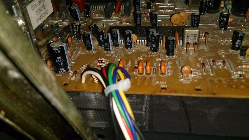

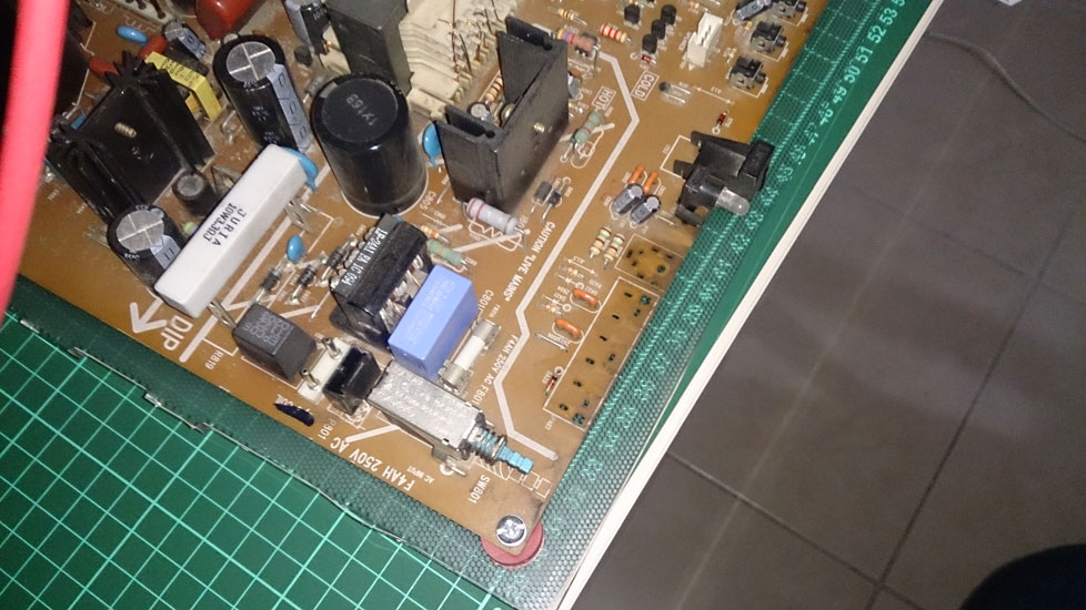

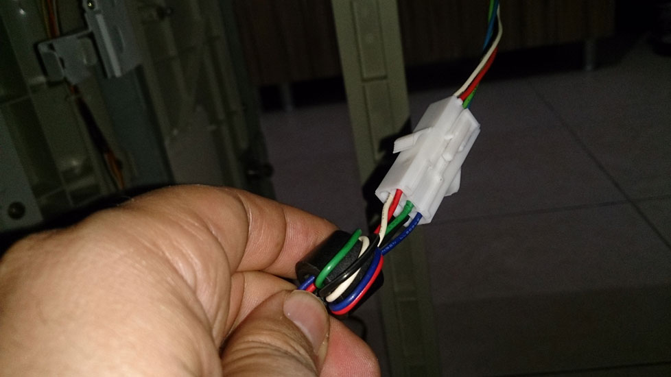

Kabinde kullandığım tv de bazı modifiyeler yaptım onları paylaşayım dedim.
tv nin üzerinde ki gereksiz soketleri çıkardım (composit video,audio,kulaklık,scart soketler)

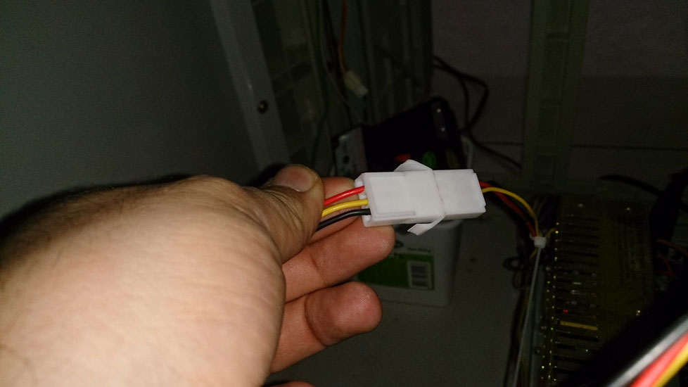

RGB destekleyen scart soketine power ve video sinyalleri için ihtiyaç olan kabloları bağlayıp kablo uçlarınına soket taktım
bu rgb video kablosu (bu sokete bir adaptör de yaptım detaylar aşağıda)
soketdeki kabloları ferrit nüve içerisinden geçirdim parazitleri önlemesi için
bu güç kablosu tv yi rgb scart moduna ve av ye geçişi sağlaması için
12v ile 5v a bağlı kablo uçları 5v olan uçta 100 ohm bir direnç var
detayları forumda daha önce paylaşmıştım.
ati ekran kartının çıkış pinleri ölçüp ilgili uçların bağlantısı yapıldı
sol taraftan sırasıyla R,G,B,H,V alt sıra da neredeyse tamamı GND en baştaki R nin altı olana da GND bağladım
yine kabloya ferrit nüve bağladım parazit önlemek için
kabinde aldığım görüntü süper, renkler çok canlı ve scanlinelar harika

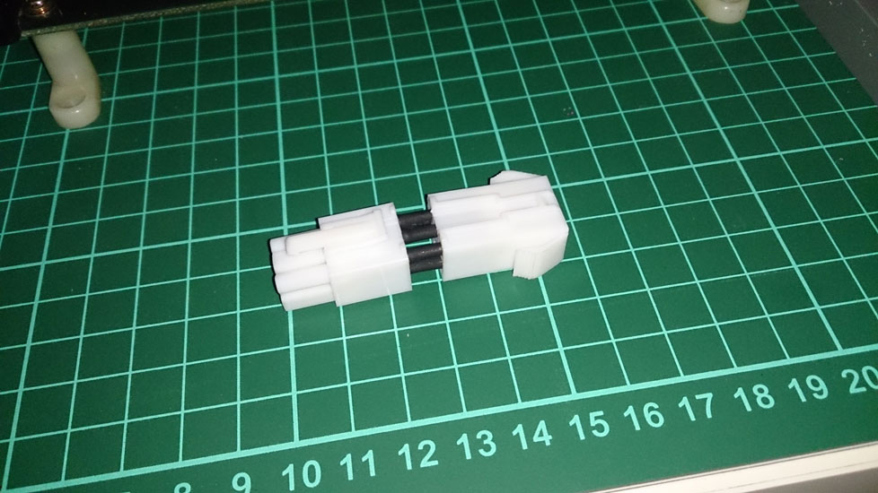

artı olarak kabini jamma standartında tuttuğum için gerektiğin de kabine arcade kart takmak istersem diye bir adaptör yaptım
alet küçük ama vazifesi büyük
tv scart girişi 0.7v sinyal seviyesine uyumludur
arcade kartlar ise 2v seviyesinde sinyal üretir 2v u tv ye göndermemek için
bu soket üzerinde r,g,b ve sync de 220 ohm luk dirençler ile düşürüp tv ye gönderiyoruz, jamma dan gelen uç ile tv de bulunan uç arasına bu soketi takıp işi pratik bir şekilde çözümlemiş oluyoruz yani.

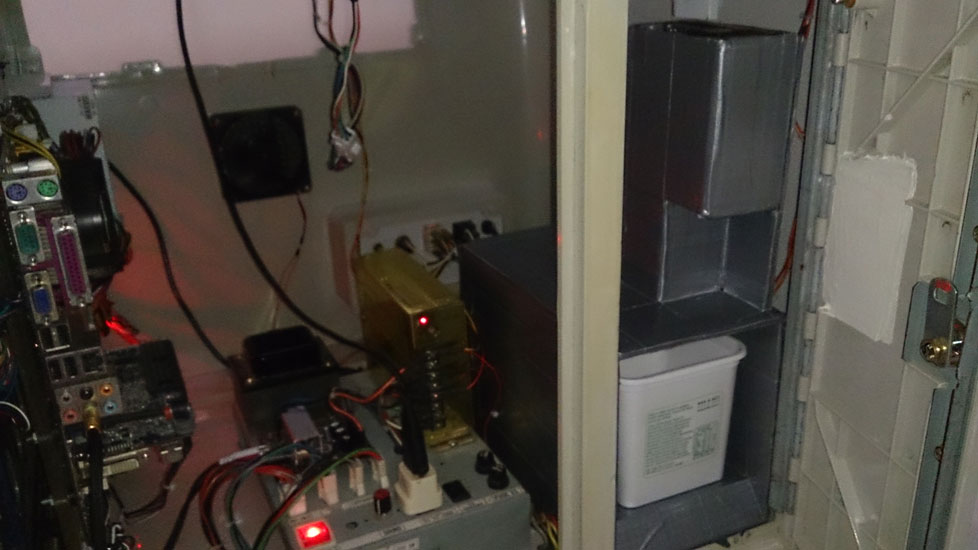

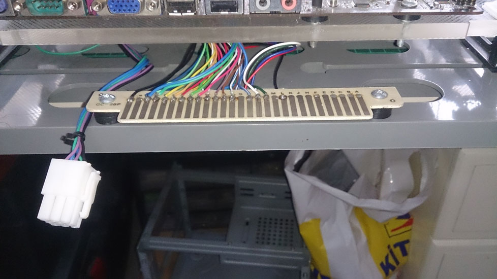

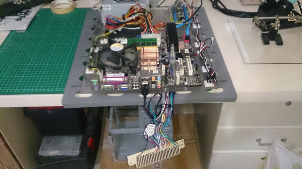

Herkese iyi akşamlar, az önce yaptığım işleri paylaşayım dedim

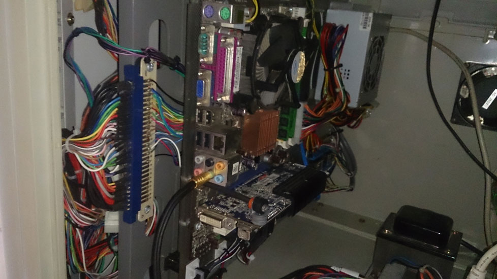

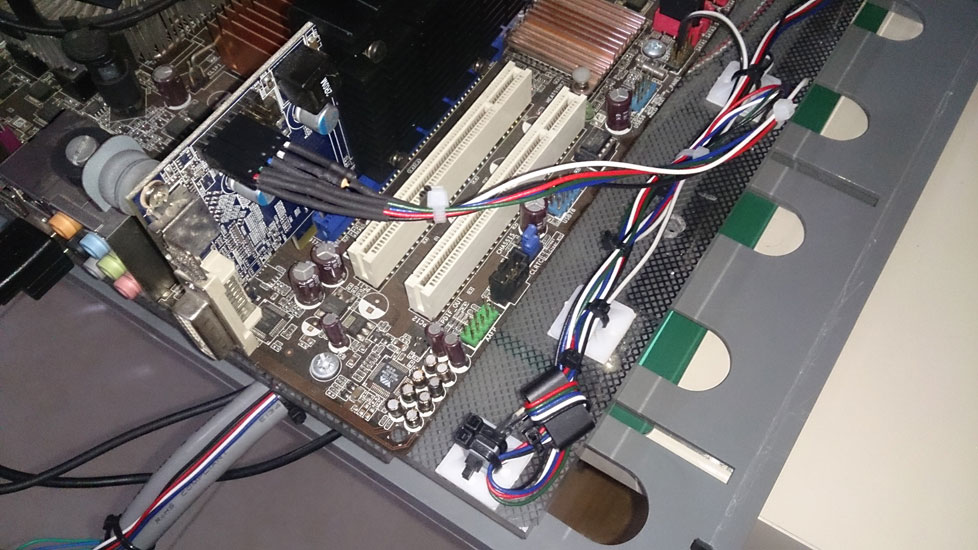

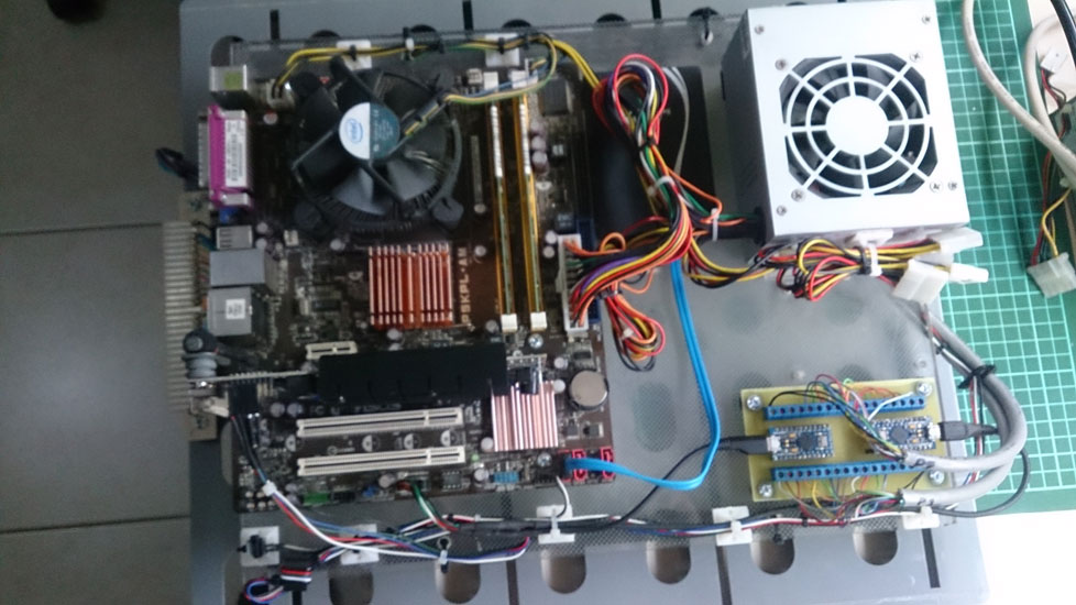

PC de USB kabloyu usb portlarından alarak anakart pinlerine bağlayacağım şekilde bir kablo hazırladım ve kontrol devresini bu şekilde derli toplu hale getirdim.
jamma fingerboard u da montajlayarak jamma nın takıp çıkarma işini daha rahat bir duruma getirdim ve aynı zamanda derli toplu olmuş oldu
kabinin içerisinden bir görünüm
sistem çalışırken
« Son Düzenleme: Şubat 13, 2024, 15:10:47 ÖS Gönderen: evreno » Logged

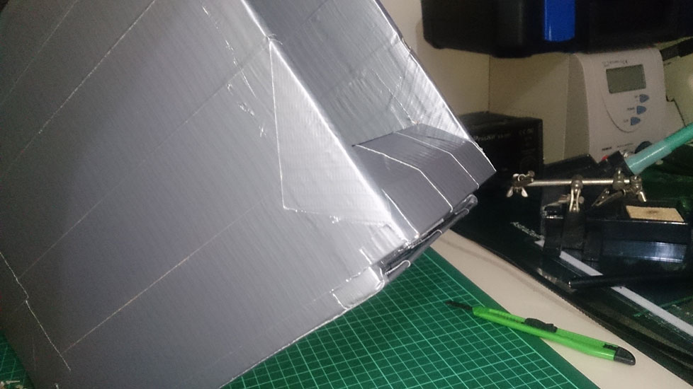

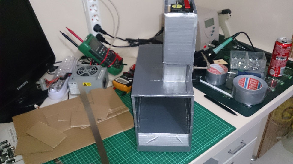

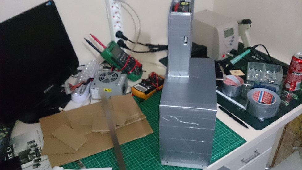

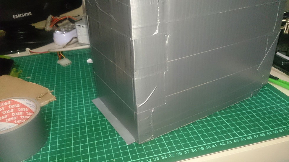

@Heroman in verdiği ölçüler doğrultusunda artı internetten bulabildiğim resimleri inceleyerek, OkBaby teknik doküman da bulunan montaj resimlerinin de yardımıyla

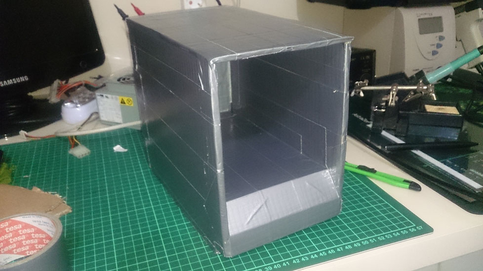

prototip jeton kutusunu hazırlayabildim
@Heroman tekrar teşekkürler bu arada.
Sacdan üretim yapmadan önce ölçüler konusunda net emin olmam gerekiyordu
bende bu prototipi ürettim çok da güzel ve sağlam bir şey oldu
uzun bir süre kullanabilirim
kutunun birçok bölümü 6mm lik koli kartonundan yapıldı
kartonun birleşimi için tamir bandı olarak geçen bir bant var onu kullandım
yine aynı bantla kaplama işini de yaptım
güzel bir bant elle kolay ve düz şekilde yırtılabilirken aynı zamanda dayanıklı bir bant ve yapışması çok iyi

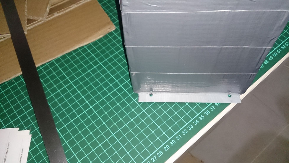

kabine montaj için arka tarafa gelen kısmı sacdan keserek deldim
diğer kısımlar tamamen kartondan yapıldı
