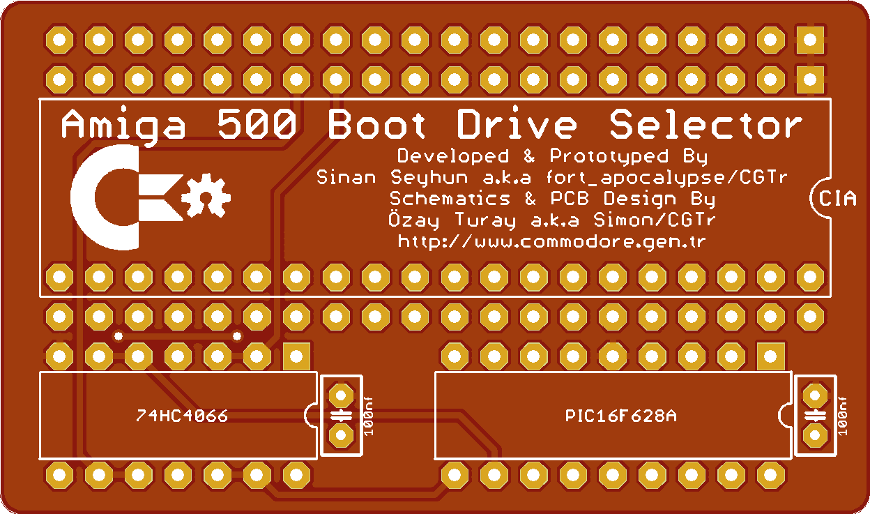

« Yanıtla #25 : Haziran 29, 2019, 02:48:16 ÖÖ »
Son durum:
Bu da tasarruf için 10cm x 10cm'lik alana 4 adet PCB sığdırılmış hali. Bu haliyle JLCPCB'den kargo dahil 15 dolara 10 set (40 adet) PCB sipariş edilebiliyor.

« Yanıtla #26 : Haziran 29, 2019, 04:58:42 ÖÖ »
Elinize sağlık Özay Hocam  Kahkaha
Teşekkürler.
Bir PCB yaklaşık 2,2 lira çok güzel bir fiyat
10x10 alandan boş kalan yere "TAPE64 V2 by Metalic" sığar mı acaba?
« Son Düzenleme: Haziran 29, 2019, 06:04:11 ÖÖ Gönderen: fort_apocalypse » Logged

« Yanıtla #27 : Haziran 29, 2019, 11:52:44 ÖÖ »
Eline sağlık Simon, güzel olmuş. Gerber dosyalarına bakarken bir şey dikkatimi çekti: ZofzPCB ile dörtlü pcb'nin gerber dosyalarını render ederek bakınca, üst üste duran üç pcb arasına koyduğun perforelerin içi dolu görünüyor. Dolu olursa sonra o üçünü birbirinden ayırması zor olur. Dörtlünün board dosyası olmadığı için Eagle'dan bakamadım. Verdiğin fotolarda perforeler düzgün görünüyor aslında, belki ZofzPCB o bölümü hatalı render yapıyordur, bir bak istersen.
Yok böyle iyi bence fort_apocalypse, onu karıştırmayalım =)
