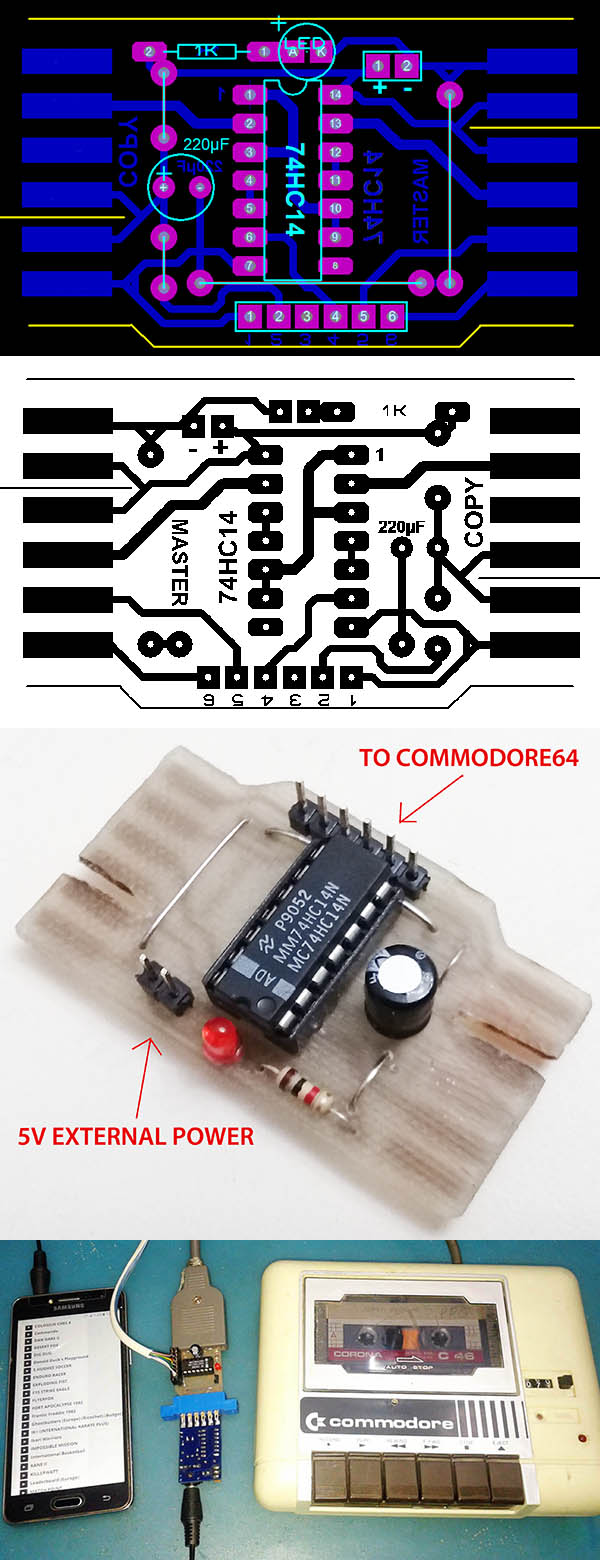

Copy Board sitede dönem dönem paylaşılmış bir proje, bir defa da ben paylaşayım.
Zip dosya içindeki "copy board xps.XPS" dosyasını laser printer ile transfer kağıdına basarak, ütüleme metoduyla kolayca yapabilirsiniz.
Devre test edilmiş, başarılı sonuç alınmıştır. TAPE64 by METALLIC devre ile bilgisayardan veya cep telefonundan kasede oyun kaydedebilirsiniz. https://www.commodore.gen.tr/forum/index.php?topic=4746.0 Veya 2 dataset bağlayarak kasetten kasede kayıt yapabilirsiniz.
Copy-Board ya Commodore64 bağlantı kablosuyla, ya da Commodore64'ten bağımsız olarak bağlayacağınız +5V güç kaynağı (Birçok USB telefon şarjı uygundur) ile birlikte kullanılabilir. Commodore64'e bağlı olarak kullanırken, aynı zamanda hem oyunu yükler hem de kopyalama yapabilirsiniz, bu sayede oyunun orijinal kaynağını test etme imkanınız olur. (parçalı yüklemeli oyunlarda kayıt işlemi durmaz devam eder.)
UYARI: TAPE64 ile kullanırken tape64 COPY-BOARD'a aşağıdaki fotoğraftaki gibi ters takılmalıdır.

Bu enerji ve bu üretim hızı resmen gaz verici oluyor Teşekkürler.
« Yanıtla #2 : Eylül 25, 2019, 13:59:08 ÖS »
Teşekkürler ilkerficicilar, AmigaEsref. Artık kaset ve sağlam datasette bulmak kolay değil ama arşivde dursun, belki bir gün birisine esin kaynağı olur.

www.load64.com'dan C64'e oyun yüklerken, aynı zamanda datasete kayıt yapılıyor, güzel gerçekten. Eline sağlık.
« Yanıtla #4 : Eylül 25, 2019, 17:19:41 ÖS »
Evet aynen yazdığın gibi, teşekkür ederim.
