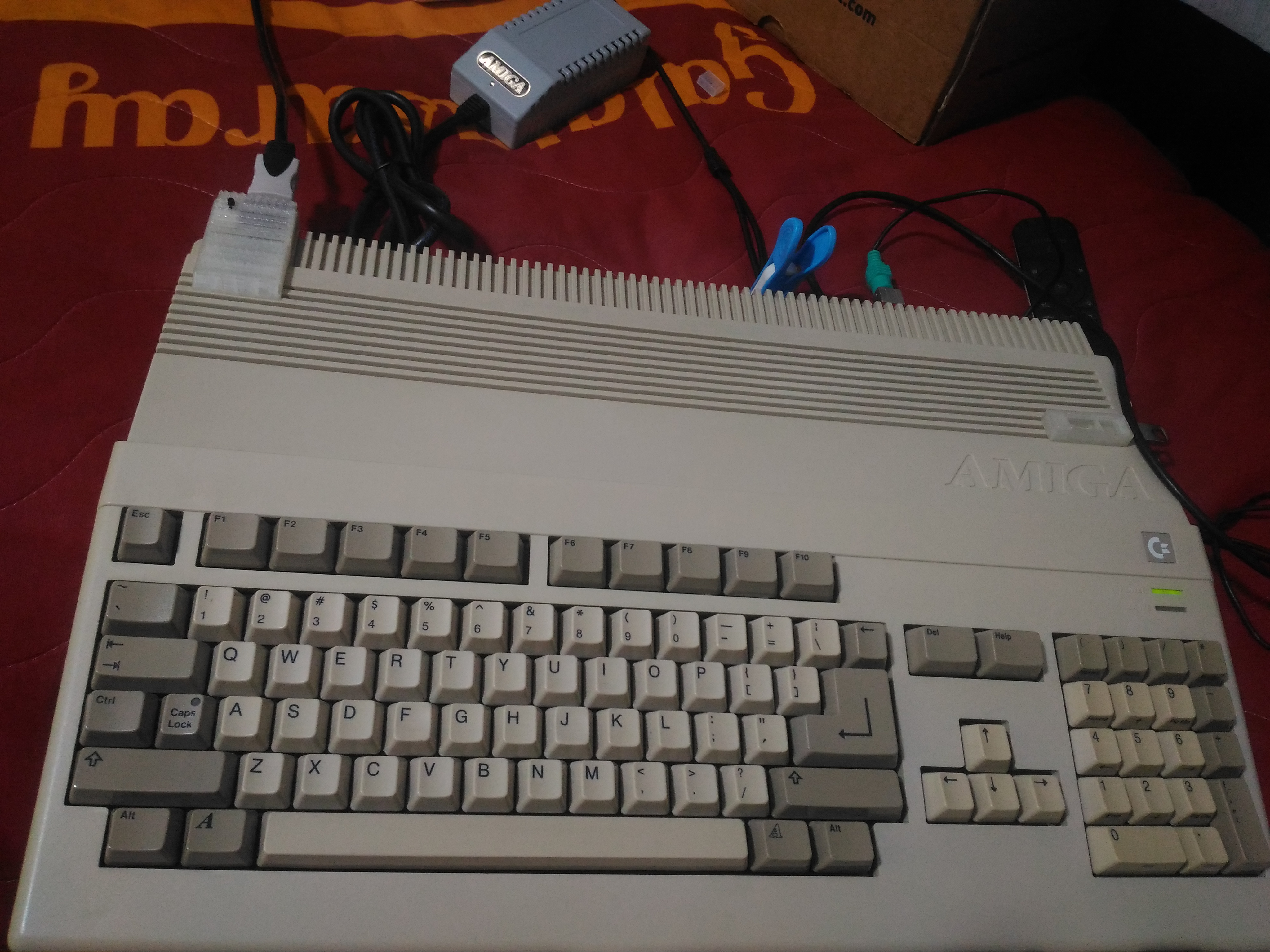

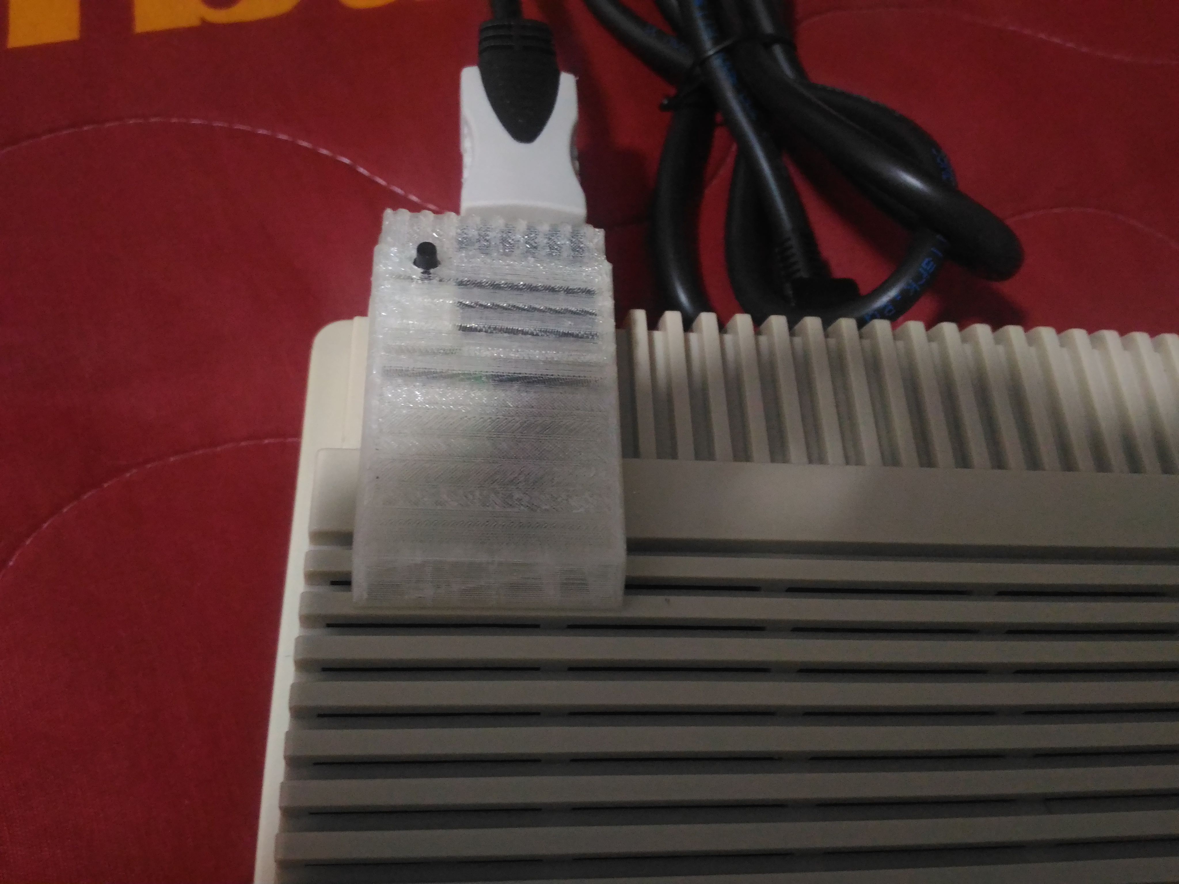

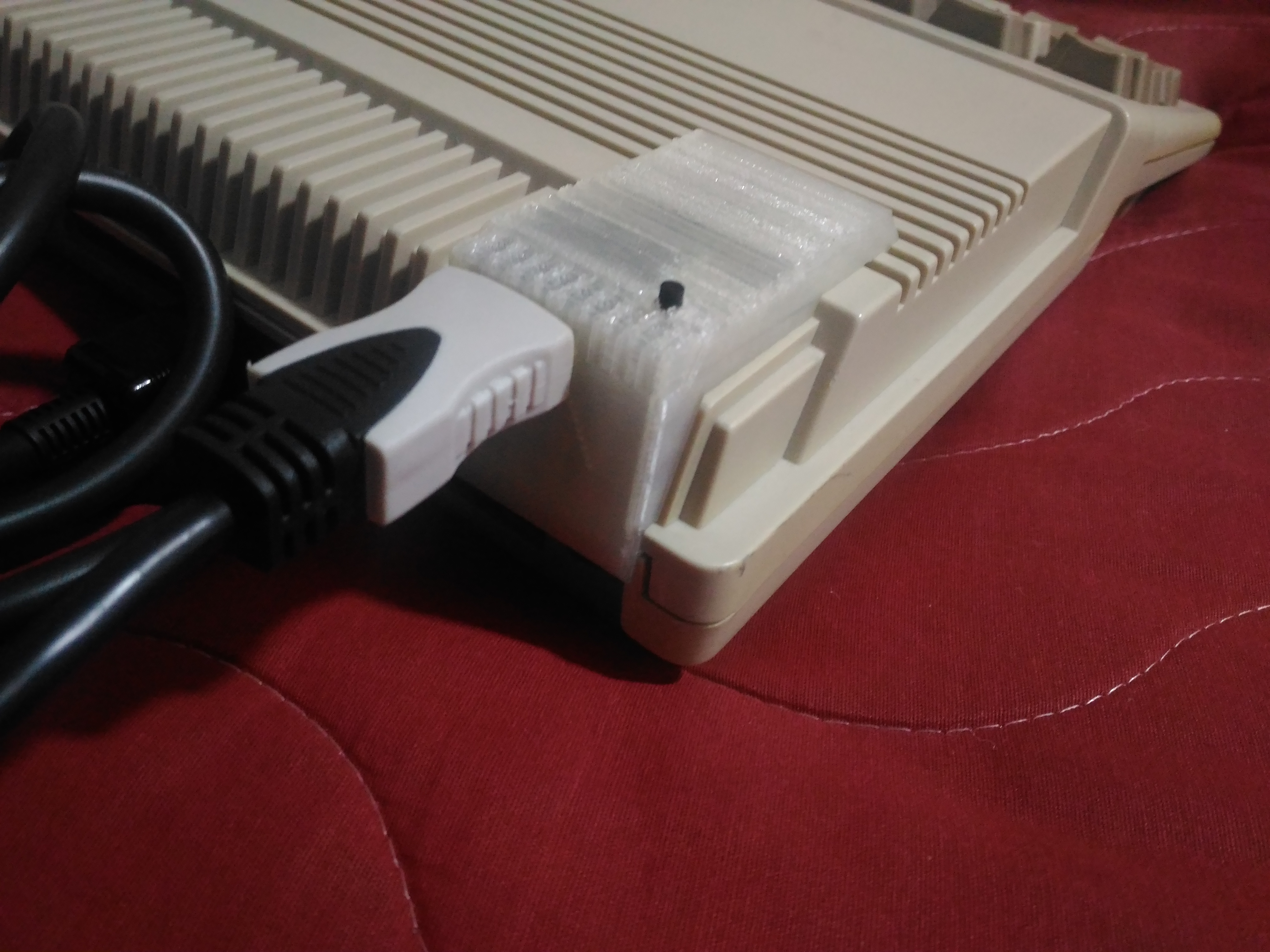

« Yanıtla #190 : Haziran 09, 2021, 01:54:28 ÖÖ »
Binbir badire atlattıktan sonra;
Ki bu badireler bence bir paragrafı hak ediyor, kısaca anlatayım, isteyen arkadaşlar bu paragrafı direk pas geçsinler, canım biraz da bunun gevezeliğini yapmak istedi.
Paket geldi, bir açtım, Çin'li satıcı bir ucunu hdmi diğer ucunu usb göndermiş, yazdım böyle böyle ya gönder ya da dispute açarım, tamam göndereyim dedi, ama diğer ucu alabilmem için bana 0.01$ tutarında tekrar alışveriş yapmam gerektiğini, yoksa aliexpress kargosu ile gönderemeyeceğini söyledi.  Kendimi salak yerine koyuluyor gibi hissetsem de.. neyse 1 sentten bir şey olmaz diye ödeyim dedim, o da ne? Banka bu kadar düşük tutarlı işleme izin vermedi, şüpheli buldu herhalde, bir türlü alamadım. Neyse bir tane araç çakmaktan usb adaptörle beraber sipariş edince oldu, tabi biter mi? Bitmez, bu sefer de o çakmak adaptörü bozuk çıktı, dispute açtım tabi, kapat paypal'dan atayım paranı diyor, yemezler dedim
Neyse sonunda geldi doğru uç, ben de aparatın 3d baskısını alıp Amiga'ya monte ettim. Fena da olmadı sanki, hdmi kabloyu sağlam bir şekilde tutuyor, tak-çıkar yapınca da oynamıyor. Modülatöre de benziyor biraz.
Bu arada dispute açmamam karşılığı bir hediye gönderirsin artık dediştim hdmi kabloyu satan satıcıya, güzel bir type c kablo göndermiş.
