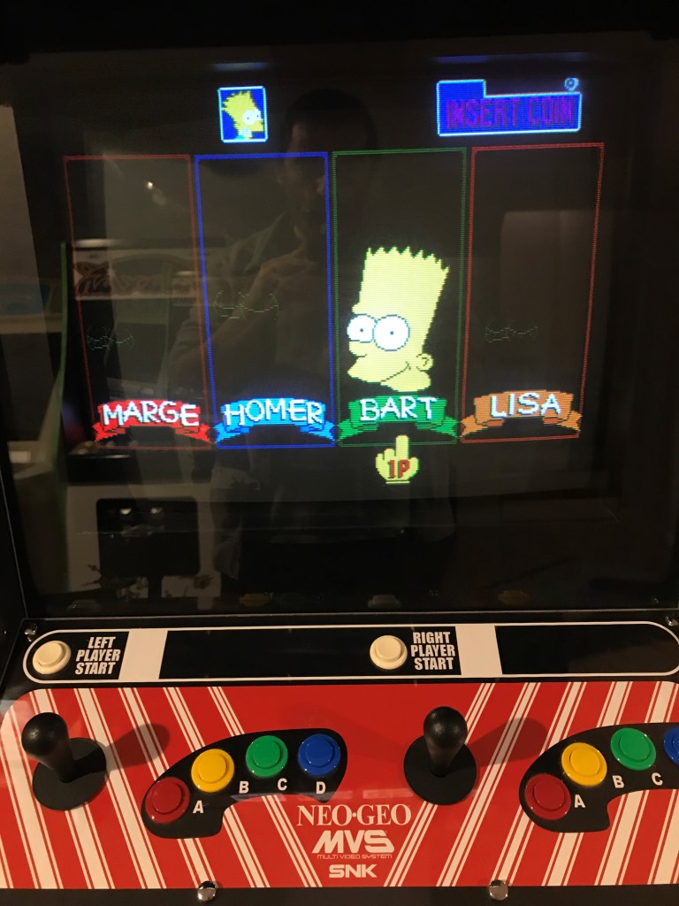

Bugün kartı bir kabine takayım dedim. Ama sadece Marge ve Homer'la oynayabildiğimi farkettim. Bart'ı seçemedim Kahkaha
Bu oyun kartı orjinal Konami kabinlerine göre tasarlandığından o kabinlerde her 4 oyuncunun kendi kontrolcüleri var kontrol panelinde. Dolayısıyla hangi karakter ile oynayacaksanız on kontrolcünün başına geçip o oyuncunun jeton kanalına para atıp oynuyorsunuz.
Ama 2 oyunculu standart kabinlerde bu olmuyor tabii ki...

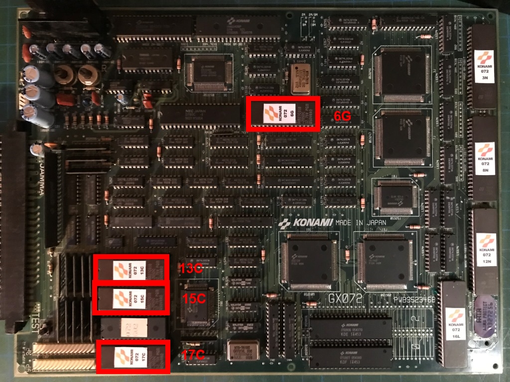

Bunun için bu oyunun 2-Player programını kullanmanız lazım. Bunun için de MAME'den simpsons2p.zip dosyasındaki:
072-013.13c
072-012.15c
072-p01.17c
072-g03.6g
ROM dosyalarını 4 adet 27C010 EPROM'larına yazıp ilgili soketlere takmanız lazım.
Ben de öyle yaptım...

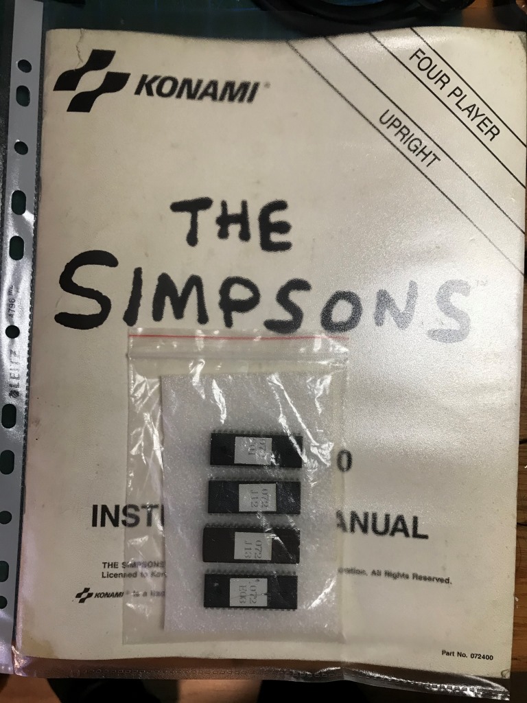

... ve orjinal mask rom'ları kullanım kılavuzu ile paketleyip güvenli bir yere kaldırdım.

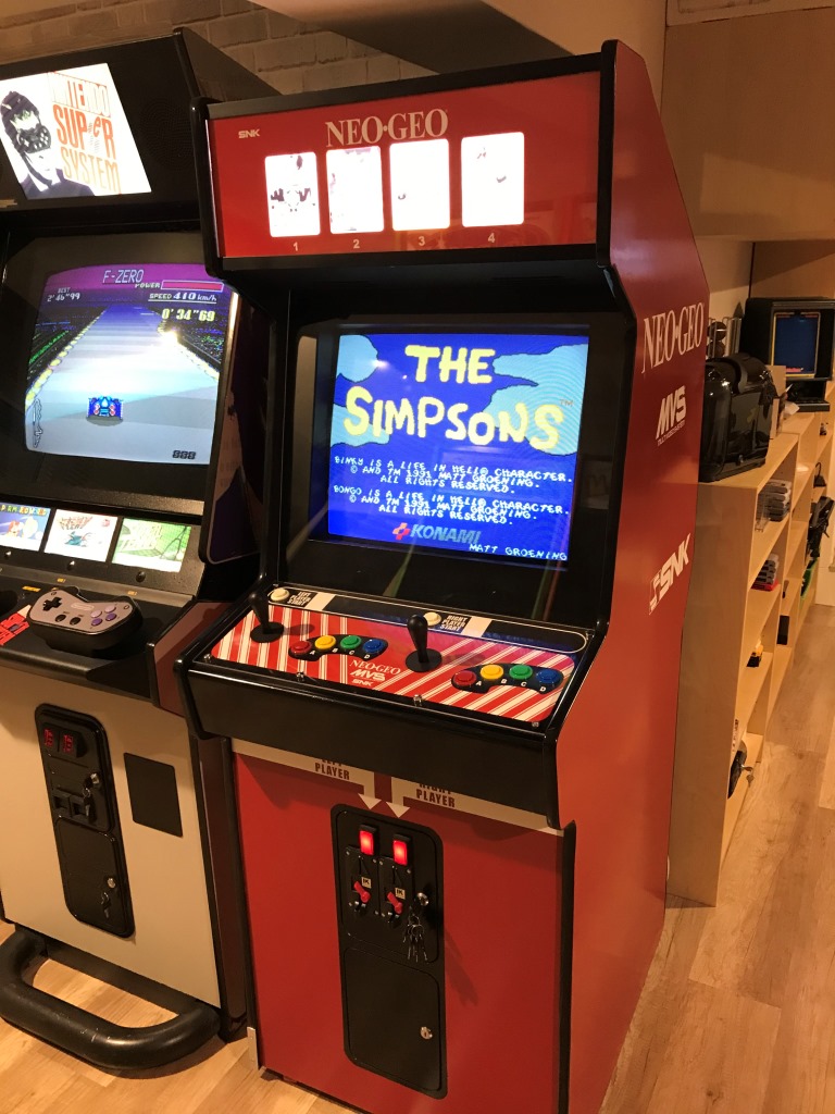

Artık programı güncellenmiş kartı kabine yerleştirip ...
.. Bart ile biraz haylazlık yapabilirim...
