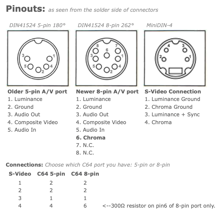

3A fazla gelmesin aslında mantıklı fiyatta uygun elimdeki 9v trafom gayet kaliteli birde orda kapalı tipler var aynı markanın onlardan da kullansak olur mu? Birde şöyle bir sıkıntım var bunu hiç çözemedim benim c64 ne zaman S-video olarak taksam siyah-beyaz görüntü alıyorum. RF yada Composite tarafında sıkıntı yok. Bu s-video sorunu da bir türlü çözemedim. Kablo fark etmeksizin aynı dert. Ekrandaki karelenme işini bir direnç ile çözdüm lakin görüntü siyah beyaz Kahkaha

Kablo fark etmeksizin derken, birden fazla kablo mu denediniz? Siyah beyaz görüntü, bildiğim kadarıyla chroma sinyali olmadığı durumda meydana geliyor. Fotoda C64C kullandığınızı görüyorum, yani 8 pinli video çıkışı var. Ona göre aşağıdaki şemaya uygun bir kablo olması lazım. Pin bağlantılarından kontrol edebilirsiniz (s-video -> C64 8 pin karşılığı)
EDIT: Şemayı kullandığım site: https://www.commodoreserver.com/BlogEntryView.asp?EID=F4B967500A894E10BE4A104C65DB541E

Şöyle özetleyeyim televizyonum scart üzerinden s-video aktif ediyor ayrıyetten bir girişi yok. Makinam C64c modeli o yüzden Video Out pinlerim 8 pinli olan. Aynı verdiğiniz şemadaki gibi 6 nolu pine 300Ohm direnç ekleyerek kabloyu kurdum hatta Luminance ve Composite Uçlarına switch ekleyerek S-Video ve Composite arasında geçiş yapabiliyorum. Luminance sinyalim var lakin ne yaparsam yapayım renkli bir S-video sinyali alamadım. Şema da aynı. Kablodan kastımda kaliteli yada adi ince kabloları kastettim.
Ekleme yapayım. Görüntü chipi arıza yapmış olma ihtimali varmı? NTSC ve PAL farkından kaynaklı olma ihtimali varmı ? Anakart üzerinde bir oynama yapmama ihtiyaç var mı?

Yok ama tamda bende CT1 trimmer olabilir diyecektim. Kabloda sıkıntı yok ondan eminim çünkü ilk yapışım değil... Kahkaha Şimdi sipariş verdim o trimmerlardan 40pf Trimmer Capasitor. Söylediğin psu da alacağım o zaman sanırım işim görülecek. İlgine alakana çok teşekkür ederim. Şu işten kurtulursam Amiga projelerime devam edebilirim gönül rahatlığı ile Kahkaha

Olayı yanlış anlamışsın usta Yaptığım adaptör parazit yapıyor onun için konuya başladık o çözüldü Kahkaha Diğer sıkıntı S-video kablosu siyah/beyaz görüntü veriyor diğer çıkışlar normal. Siyah beyaz görüntü gelme sebebi PSU değil yani. Nette de araştırma yaptım osilatörü düzenleyen ayarlı kondansatör bozuk olduğunda da bu siyah beyaz görüntü hikayesini yapıyormuş. Yabancı forumlarda da var aynı hikaye. Trimmer değiştirip çözmüşler. Zaten trimmerı ölçüp değer okudum ne kadar vidayı çevirirsem çevireyim değer hiç değişmedi. Muhtemelen içerideki ayaklarda oksitlenme var muhtemelen. 39 yaşında PC Kahkaha Normal yani daha yeni arıza yapmaya başladı. Geçen bir filitre kanalı sesleri doğru vermiyordu. Meğer SID gitmiş. Allahtan elimde vardı 8580 değiştirdim. MİSSS Kahkaha Herşey normale döndü.
